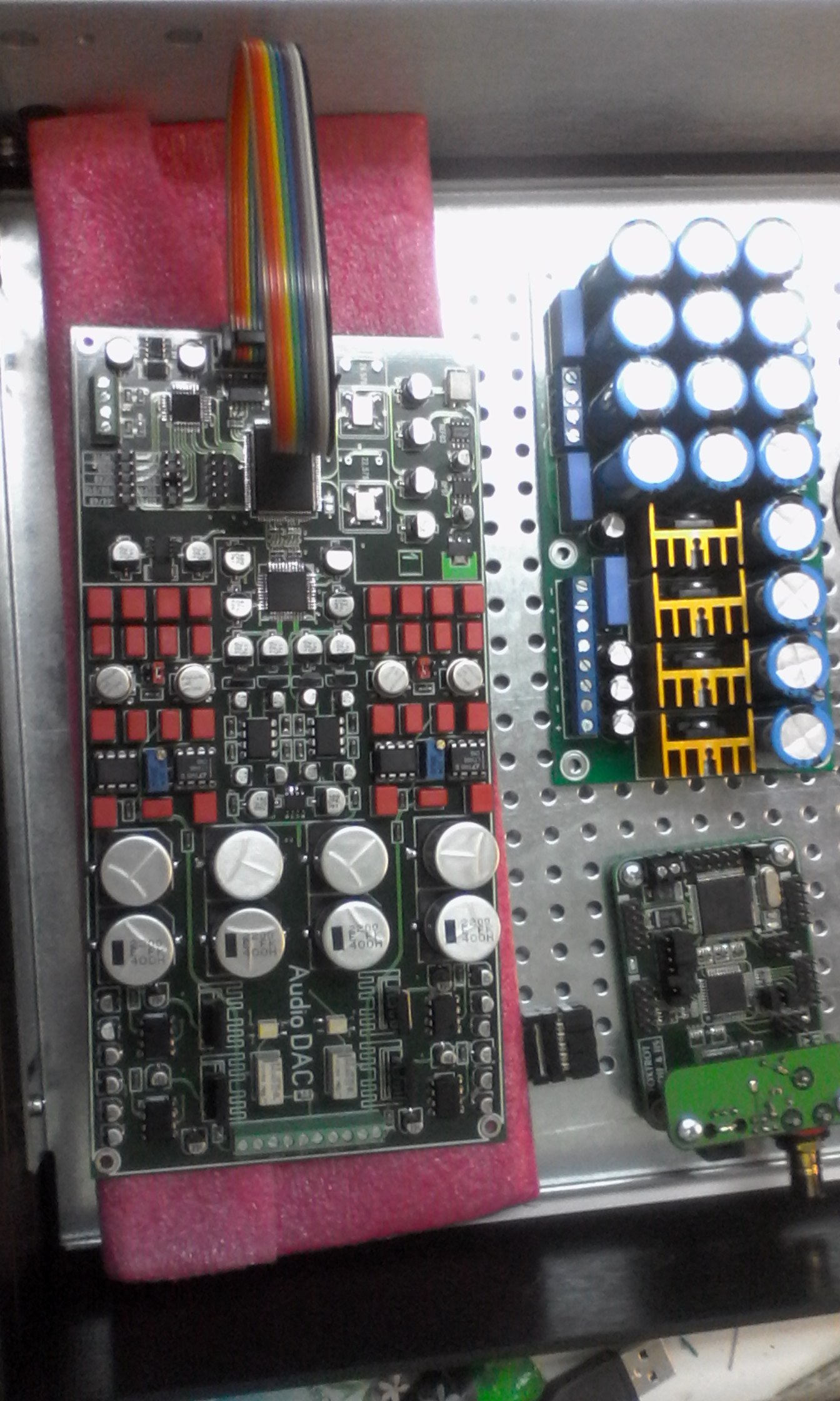

    прошу прощения за оф топ. Помогите опознать девайс.Нажмите на изображение для увеличения.
ID:	265334, с бп и фокстротом, более-менее понятно. А на печатке нет опознавательных знаков. дали на сборку, говорят, что Линкс, но на его сайте нет ничего похожего... spm71285, AK4399 - микрухи на плате.

    Это ЦАП "по мотивам Линкс Д60" производства одного из форумчан. Смотри в толкучке, он там есть.

    Reverse Engineering A la Lynx by sergey367 from Kursk

    http://www.diyaudio.ru/forum/index.php?topic=2499.0 ответ #31
    БП от pless.

    У меня такой же ЦАП, правда в питании перепаял кондеры на Elna Silmic II. Свою цену в 15тыс. (брал год назад) отрабатывает сполна. Единственный момент - сильно греются 2 микросхемы (сейчас уже не помню какие, т.к. пока не дома) + сам АК4399.

    А зачем там на плате стоит ПЛИС и микроконтроллер, и клок зачем идет через ПЛИС. Как я понял вход только I2S.

    Спасибо за ответы. Всё нашел.
