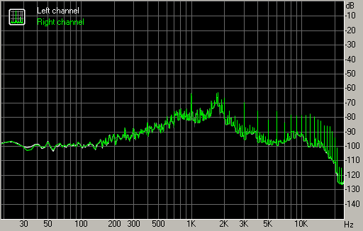

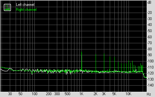

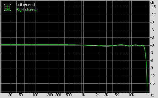

    Я купил дешевую карточку на чипе CM6206-LX, предполагал использовать её в экспериментах с цифровой фильтрацией. При первом же прослушивании показалась шумной. Скачал RMAA, получил такие данные.

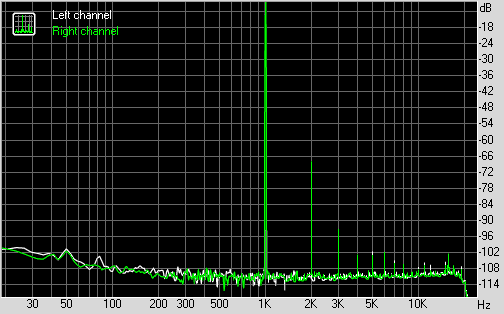

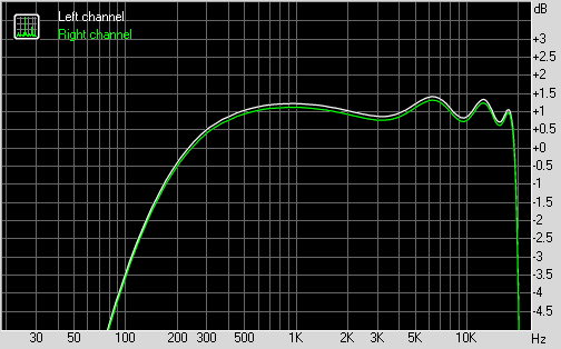

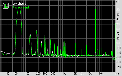

    Первое что в голову пришло - помехи по цепям питания. Перерезал перемычки L1 и L2, воткнул туда дроссели 200мкГн. Вроде получше стало. Но вот откуда такие огромные IMD??? И что за помеха на частоте 1000 Гц? И жуткий завал по НЧ, похоже по входу, т.к. на слух низов хватает.
    Пока план мероприятий такой:
    1. Заменить конденсаторы LineIn на что-то посерьезней (Сейчас там C30 C31 справа от кварца). Какой емкости и какого типа ставить? (Rin вроде как 20кОм)
    2. Заменить конденсаторы на выходе. Сейчас там электролиты 100мкФ. Тот-же вопрос - какая емкость и тип?
    3. Внешнее питание аналоговых цепей. Поможет ли?
    Спасибо!

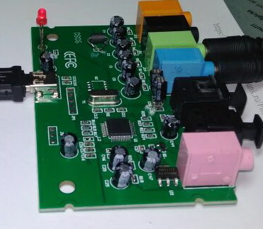

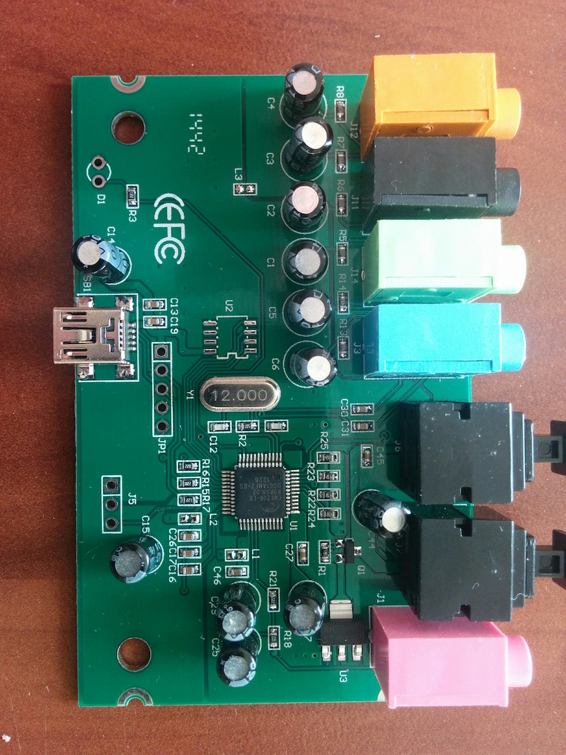

    Вот такая карта

    C30 C31 по 01 мкф стоят. Можно впихать туда по1 мкф, попробовать.

    Там похоже есть место для припайки усб изолятора, да и место для разъема параллельно усб, можно организовать для установки гнезда для внешнего питания, благо на задней панели место есть.
    Ну и светодиод можно впаять, нехай моргает.

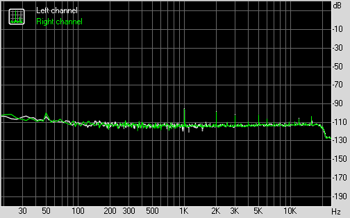

ID:	304734 Нажмите на изображение для увеличения.
ID:	304735 Нажмите на изображение для увеличения.
ID:	304736 Нажмите на изображение для увеличения.
Название:	WhatsApp Image 2017-11-13 at 11.45.00м.jpg
    Вот наверно и хватит.
    02.12.2005
    Тамбов
    2,456
    По умолчанию Re: Модификация внешней звуковой карты на CM6206-LX
    Seagun, какие действия совершены??
    Частый гость Аватар для Seagun
    17.06.2010
    117
    C30 C31 параллельно по 22 мкф, бусинку на землю в районе разьемов, кабель с фильтром.

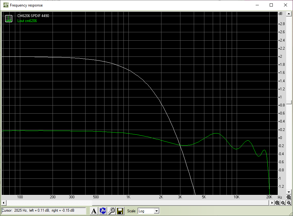

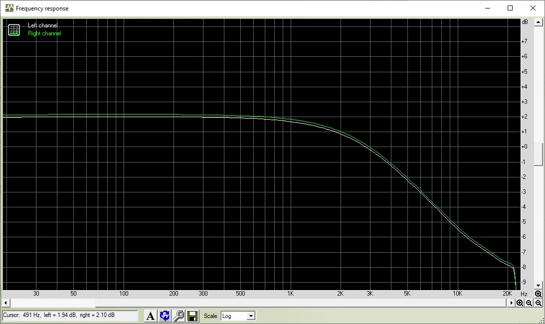

    Прошу помощи, взял девайс из шапки, был нужен выход spdif. При подключении к нему вот такая АЧХ. Возможно где то ошибка? без разницы это toslink или коаскиал, картина не меняется.... При использовании других spdif транспортов все нормально.
    ---------- Сообщение добавлено 22:23 ---------- Предыдущее сообщение было 01:16 ----------
    Скорее всего это нормальная работа cm6206...
    Если сравнить АЧХ линейного выхода, и выхода с внешнего ЦАПа висящего у нее на spdif, то наблюдается спад в обоих начиная от 500 герц, но на линейном выходе реализованная какая то аппаратная эквализация что бы выровнять АЧХ. В общем это кошмар ))) Обходите стороной.

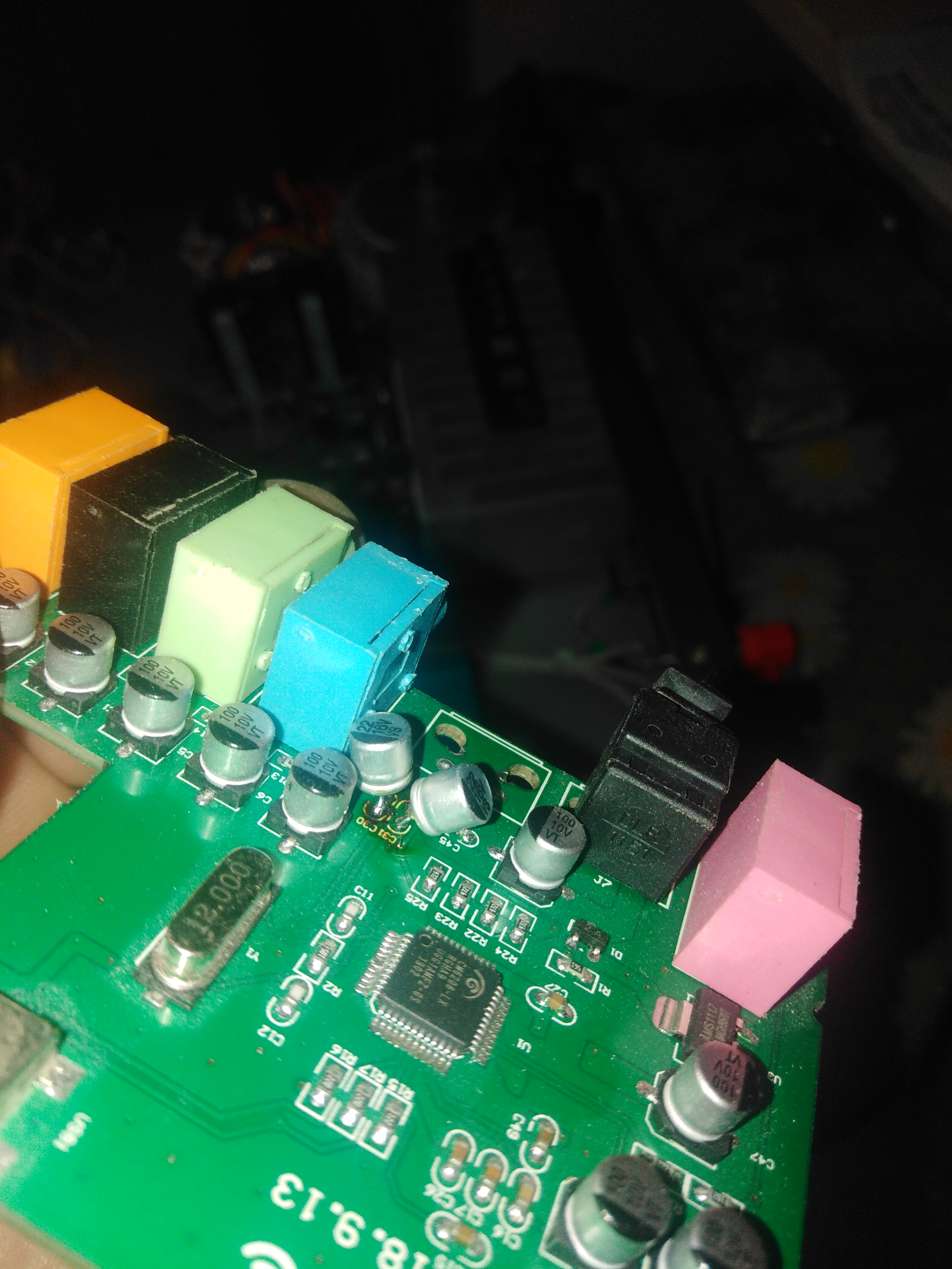

    2,832
    А я посвежее взял.Конденсаторы уже смтшные. А платка на вид та же самая. Для измерений. Постоянно отваливается, зараза в LSPcad. На линейный вход поменял смт конденсаторы на электролиты по 22 мкФ. Из-за того, что частотка по входу от 100 Гц валилась и на НЧ измерения кривые. Это частично исправило дело. Стало чуть лучше.Нажмите на изображение для увеличения.
