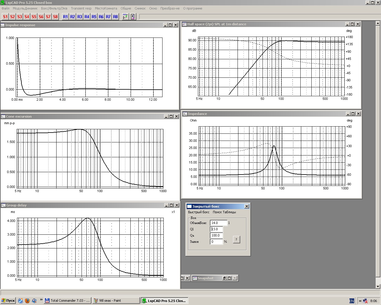

  7. #47
    Аватар для frezer
    11.10.2007
    Тверь
    1,392
    По умолчанию Re: Что мы не понимаем в АУДИО, или несотвори себе кумира.
    именно
    Старею, становлюсь невнимательным.
    Хотя промоделировал для 14 литров:Нажмите на изображение для увеличения.
ID:	261672 Не те это частоты (70-150 Гц) чтобы заставлять работать динамик в районе резонансной частоты.
    А вот ещё вопрос интересует фильтры LR4 применяют из каких соображений круче не реализует процессор? Бруно ведь ратует за крутые фильтра.

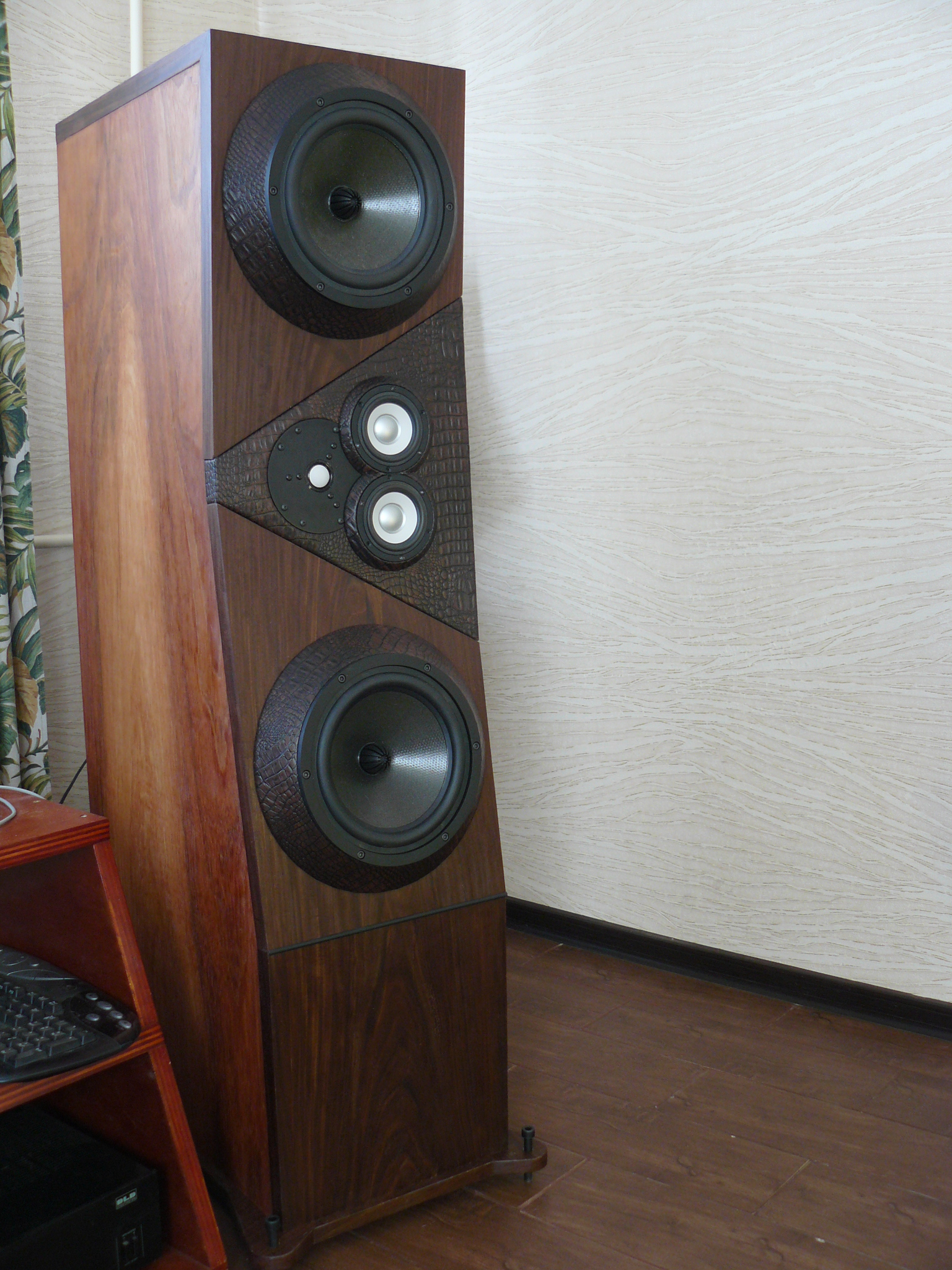

  19. #59
    11,134
    Вот такой вариант, например?
    Вложение 261826
    Каждый момент в этой конструкции ясен и понятен.
    талантливо, кому-то декорирование может не понравится, но то такое.

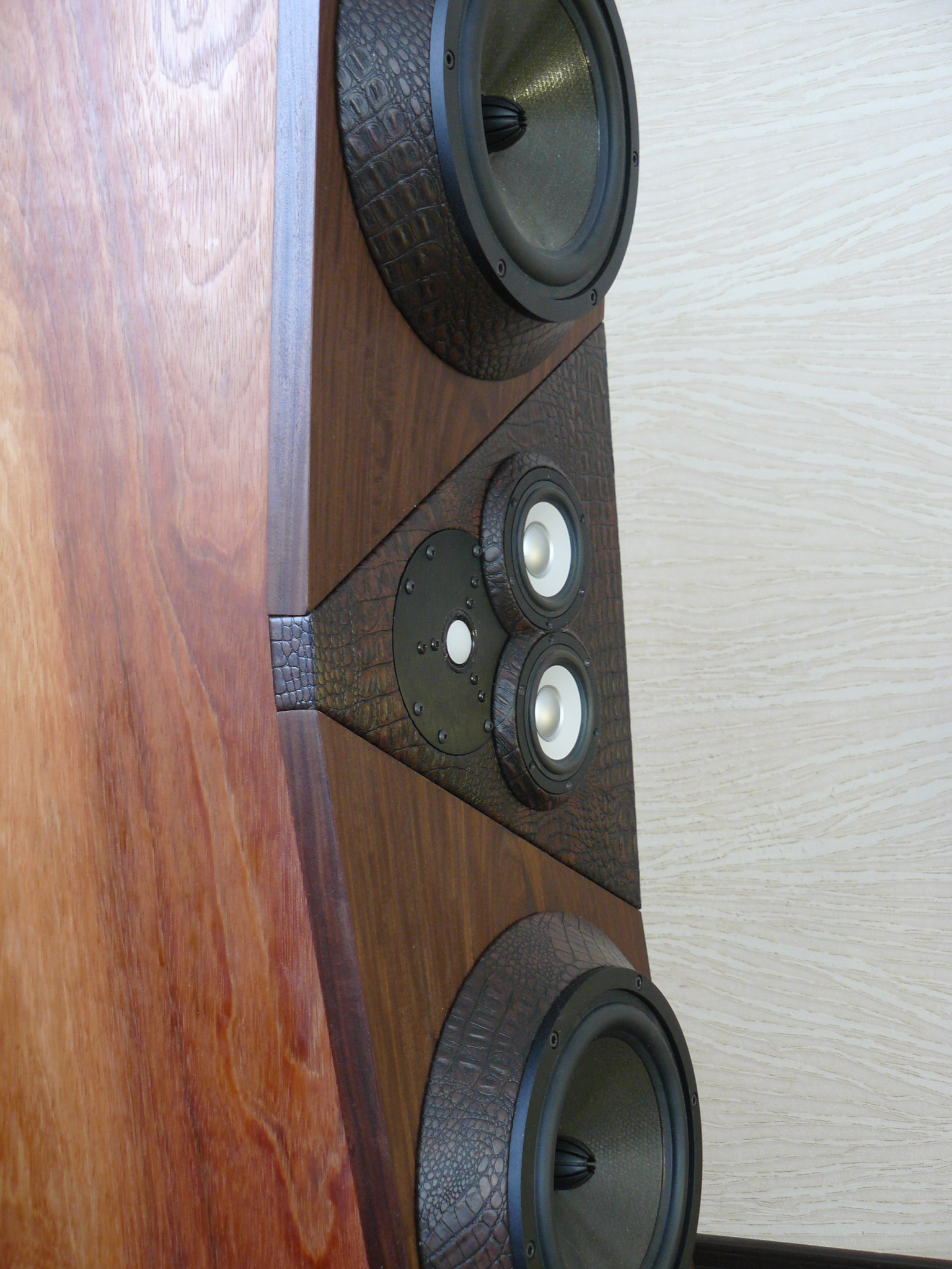

  20. #60
    Аватар для frezer
    11.10.2007
    Тверь
    1,392
    Цитата Сообщение от igorzep Посмотреть сообщение
    Можно, конечно, и в пассиве свести хороший LR4. Но для этого надо а) драйвера с одинаковыми по глубине акустическими центрами, и б) эквализировать подрайверно в пассиве до нужной характеристики, что, в зависимости от драйверов, может быть не так тривиально. А вообще я всегда говорил, что хороший дизайн не отличается что в пассиве, что в активе ;)
    Вот такой вариант, как? (ограничение на просмотр 18+)
