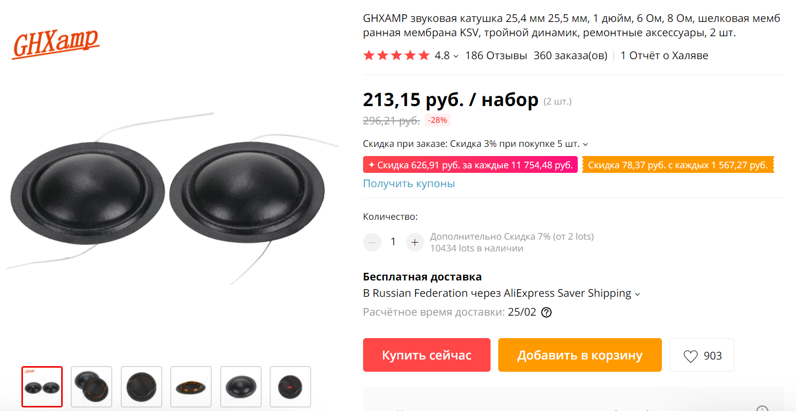

    https://aliexpress.ru/item/328306114...id=64952123850Нажмите на изображение для увеличения.
    ---------- Сообщение добавлено 09:43 ---------- Предыдущее сообщение было 09:35 ----------
    При установки Звуковой катушки нужно постараться соблюсти центрацию. Я делал центрацию кольцом из нескольких слоев ватмана. Клеилось на герметик.
    Наконец пришли данные катушки, заменил, включил и очень пожалел что поменял сразу на 2-ух динамиках.
    Тебе действительно понравился звук после замены???
    Может быть ты менял на катушки другой фирмы, но это тихий ужас получился аналог динамика в китайской активной колонке за 2$
    В связи с этим вопрос :
    Подскажите где купить сканспики?? Не получается у меня найти на просторах интернета.

    Тоже раньше динамики перематывал и не раз. Тогда негде было купить а сейчас без проблем. Кстати НЧ динамики неубиваемые а средне и высокочастотные пшик и нету. Так же электролиты неполярные в фильтрах стреляют тоже.
    Недавно на свои Ямахи 777 покупал СЧ и ВЧ динамики здесь. Продавец Павел, общительный даже отзыв ему положительный написал.
    Можешь поставить назад старые. Если все правильно подключил я имею в виду плюс-минус и отцентровал должны звучать. Я пробовал алюминиевые и пластиковые. Понравились шелковые. Попробуй на подключенных динамиках ослабить верхню крышку и настрой по звуку прижатием винтов. Возможно излишки герметика не дают ровно установить катушку

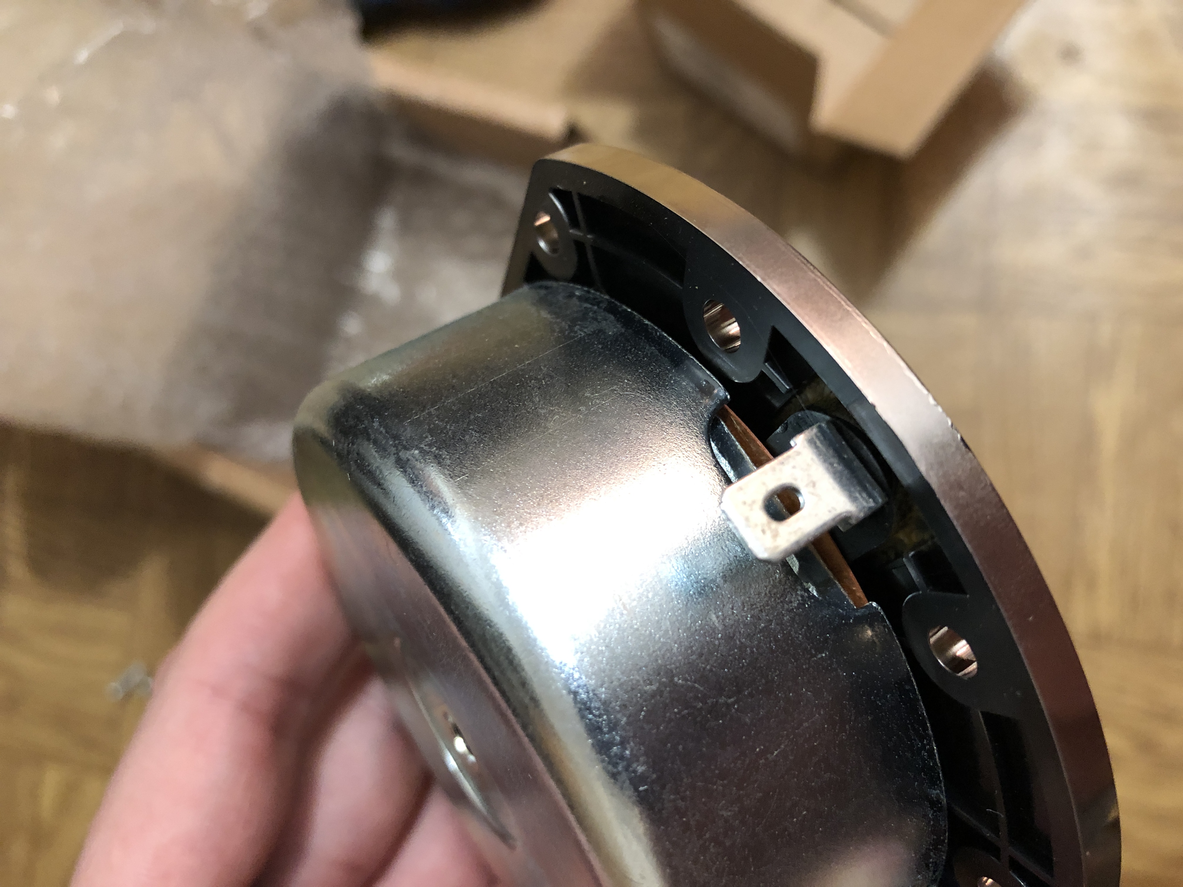

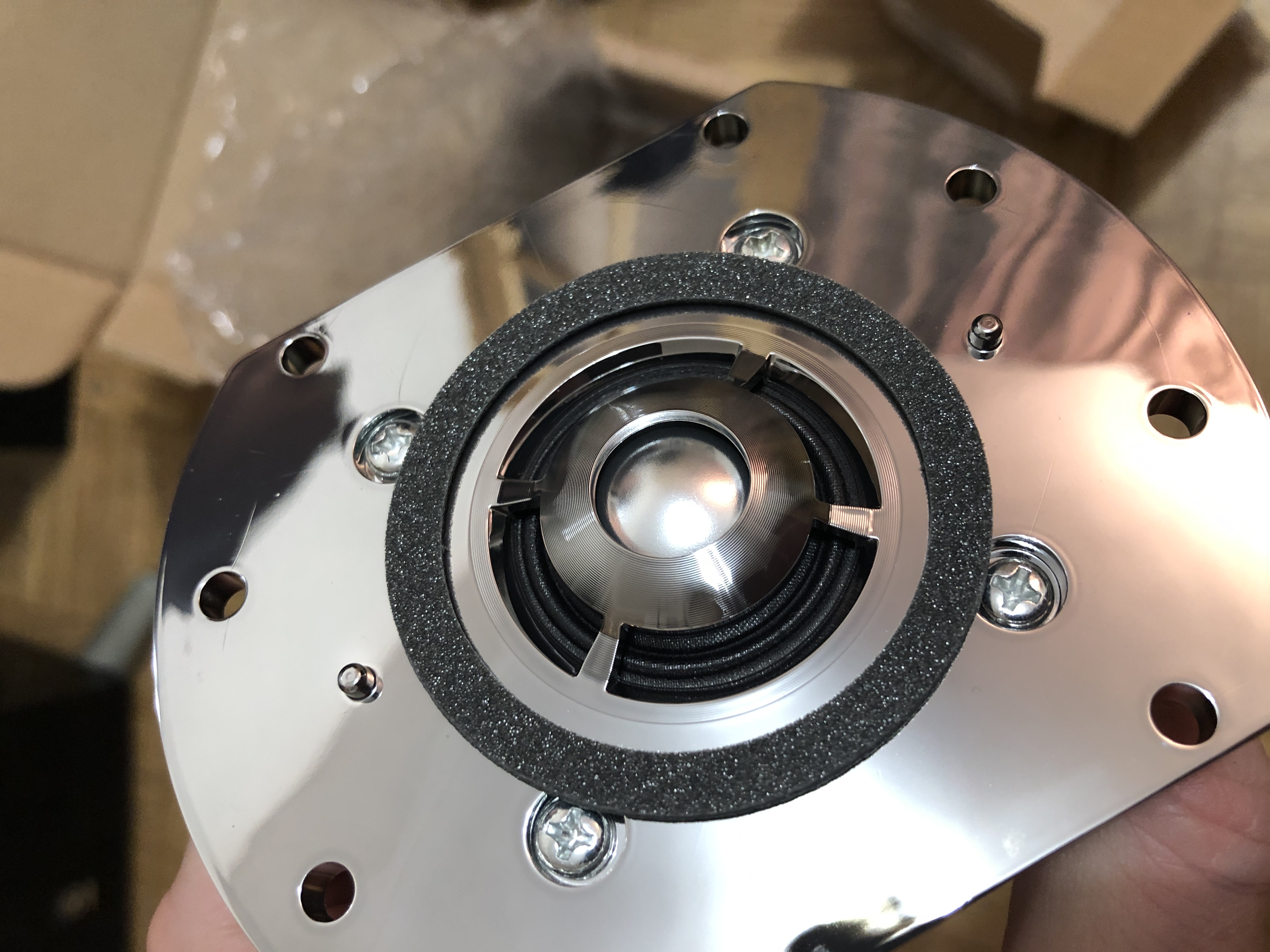

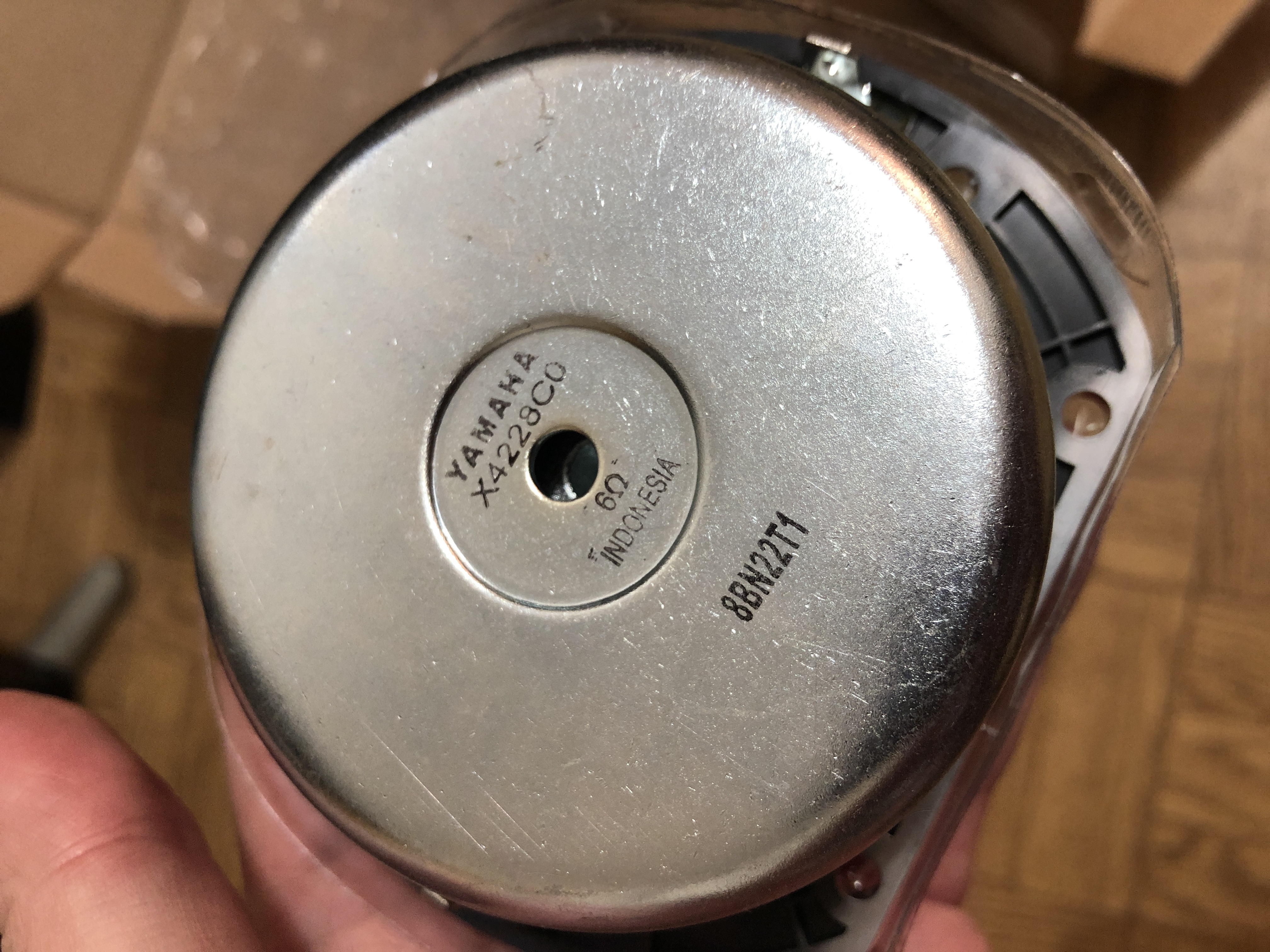

    Тоже заказывал у Павла. Оплатил на Сбер карту, отправил CDEK в тот же день из Питера в Москву пришла посылка за три дня.
    https://www.avito.ru/sankt-peterburg...-777_495699803
    Yamaha X4228C00 (X4228B00) NS-333 NS-555 NS-777
