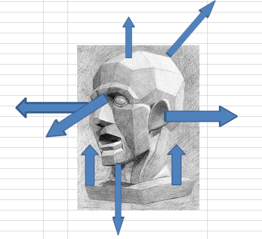

    Вот всё что обозначено цветными стрелочками, это всё щели. Боковые стенки выгнуты с радиусом ~756мм, к задней стенке конечно никто не стал их пришлифовывать, там треугольная щель(сзади она не видна - закрывается отделочной пленкой). Между ребром и стенками - тоже щели, толщина разная, от 1мм до 0.1мм, в зависимости от расстояния от передней или задней стенкой(ребра прилегают к боковым стенкам только в центре). В результате на простук даже не определить где там ребро...

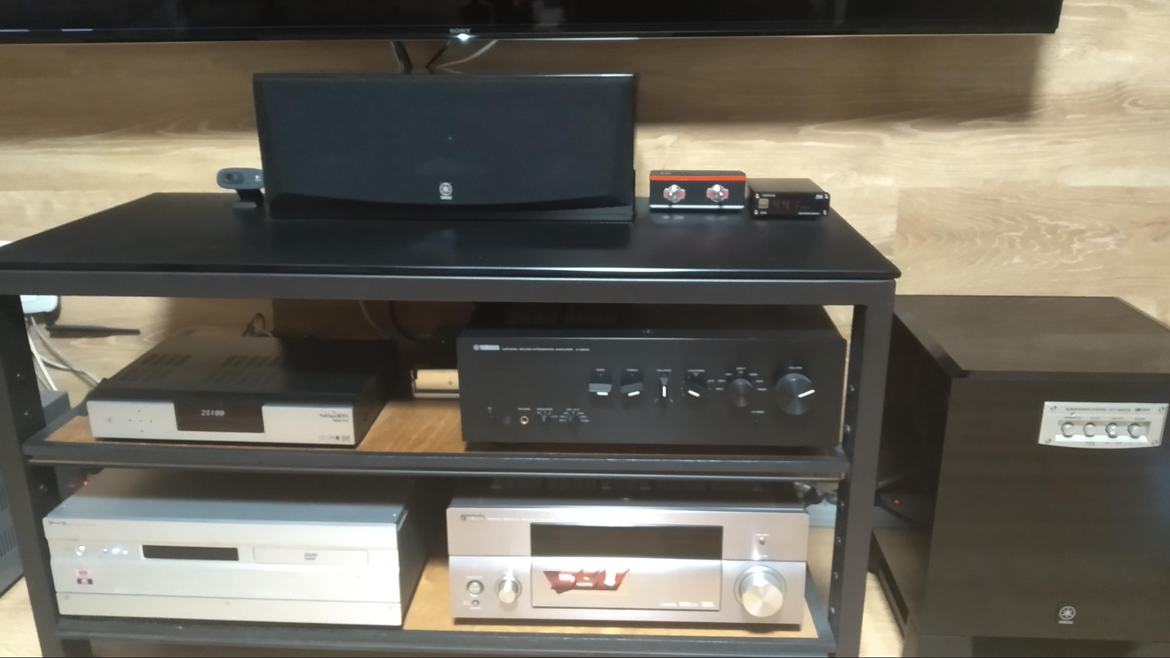

    Купил таки себе в деревню. ) Для концертов и киношек по выходным. 5 шт - комплект и NS-SW300. Калибруются ресивером. Как и ожидалось "модернизировать" в них нечего. И так зашибись. Еще ушки EPH-M200 - маленькие такие 777 по характеру.)
    Кстати, я сначала думал пластик, но на ас оказался реально рояльный лак - без обмана. Многослойный. То же на маленьких и на сабе.
    Ну ладно, удачи в творчестве.)

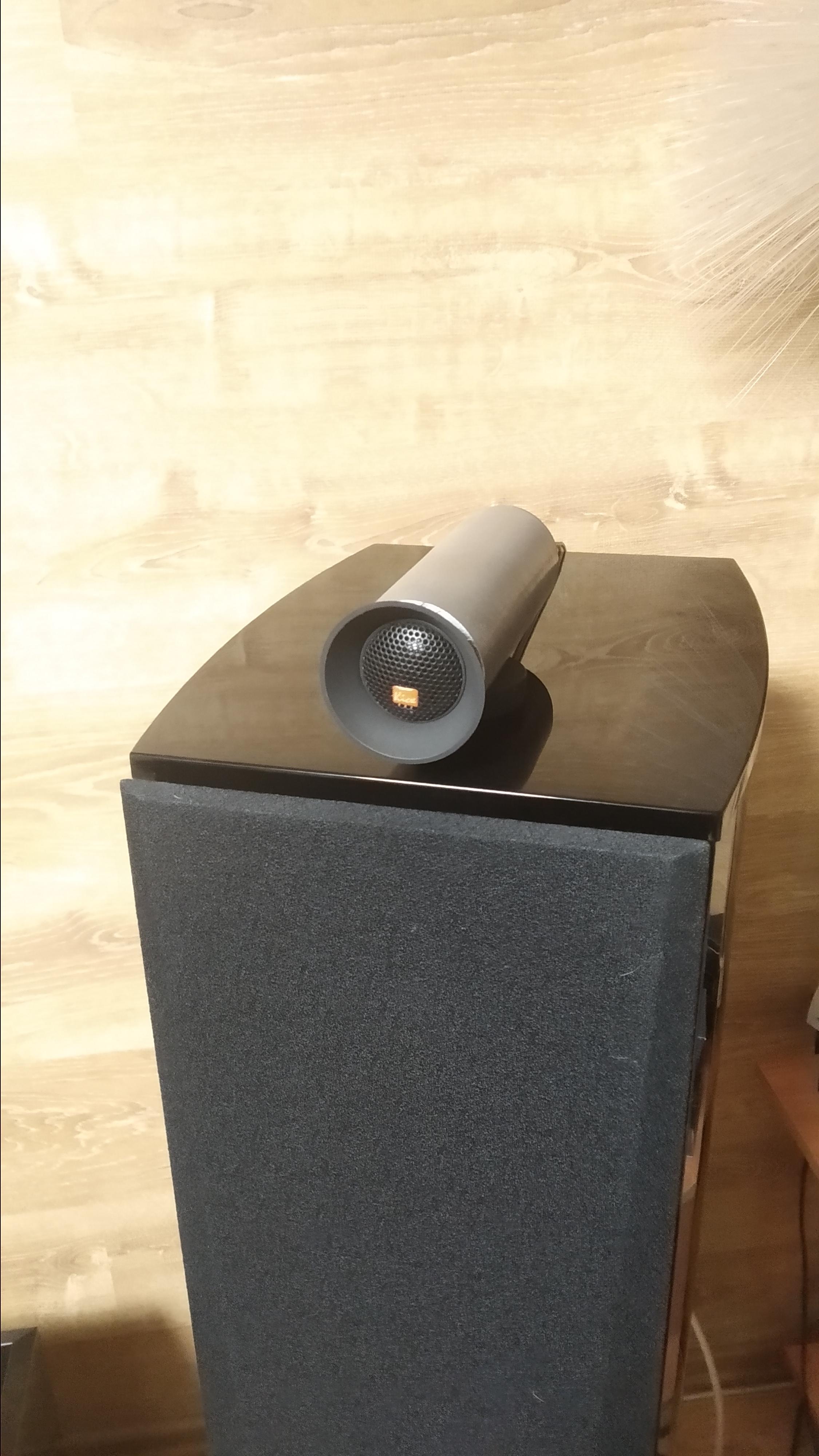

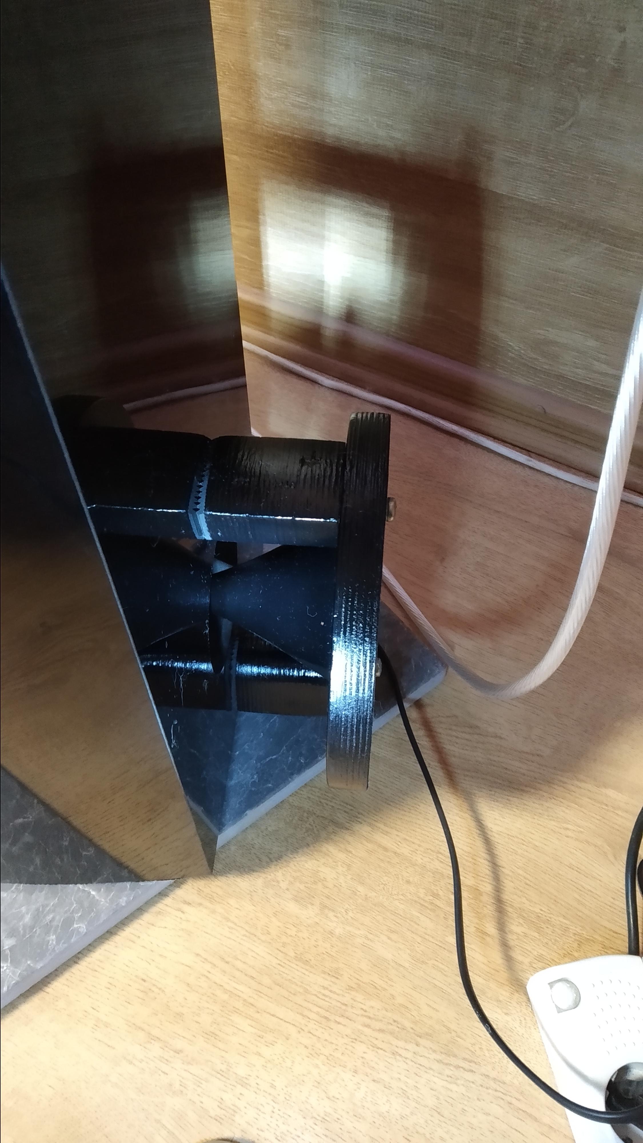

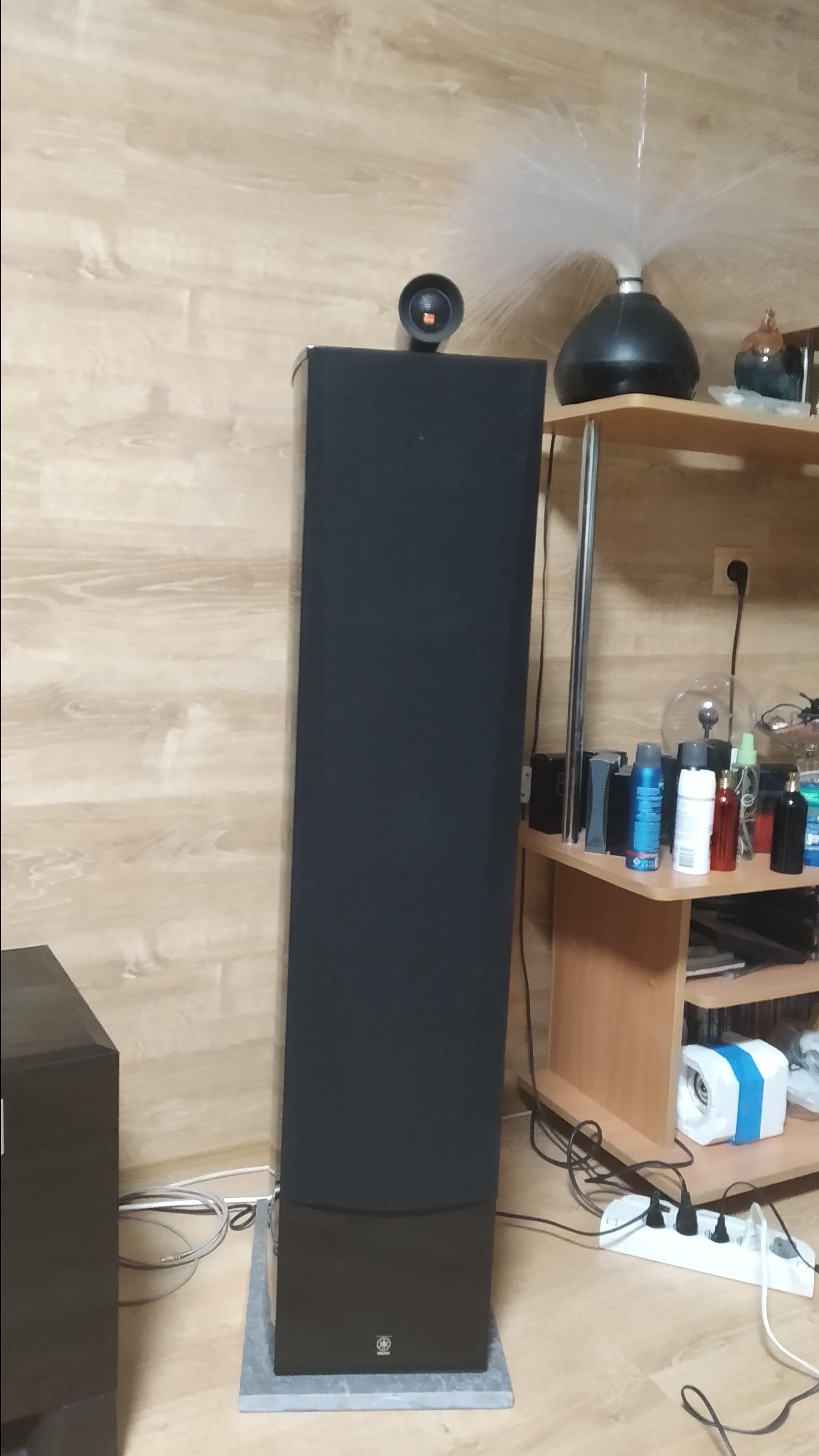

    Срок пользования акустикой 6 лет. Через год сгорели твитеры и были заменены на Сканспики. Сейчас решил восстановить родные твитеры. Купил на Али шелковые мембраны и установил в родные твитеры. После прослушивания менять на сканспики пока не хочется прекрасно звучат.Нажмите на изображение для увеличения.
