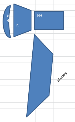

    Под платой понимается видимо кроссовер. А что вы хотите с ним сделать. Если поменять конденсаторы или катушки в тех же номиналах, то это вам ничего не даст, как и проведённая замена СЧ. Вернее даст и звук вроде бы стал лучше (по факту просто другой), но на деле всё то же "разбитое корыто" И вот почему:
    Рассмотрим АС как инструмент, для получения удовольствия слушателем и сравним его с неким инструментом скажем для работы, к примеру топор, который в свою очередь состоит из таких частейНажмите на изображение для увеличения.

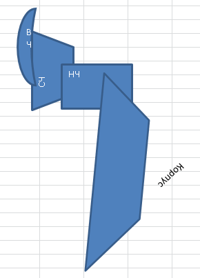

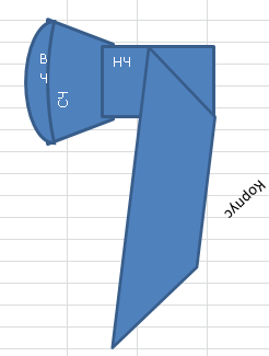

    И нам его надо собрать в рабочую конструкцию, для этого детали должны быть подогнаны друг к другу по параметрам и размерам (дата шит) и точно сварены между собой с помощью некой оснастки (кроссовер) и если оснастка изначально "кривая", то и сам топор получится кривымНажмите на изображение для увеличения.
Название:	Кривой топор 2020-06-10_13-07-45.png
ID:	374005 вместо того, что бы быть вполне себе прямымНажмите на изображение для увеличения.
Название:	Прямой топор 2020-06-10_13-13-31.png

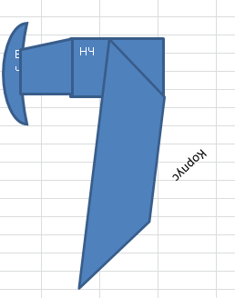

    Теперь прикинем, что мы изменили одну из частей, но делали это с "завязанными глазами", на ощупь всё вроде то же самое, но когда всё вставили в оснастку и сварили оказалось вроде и ровно но как то неказисто Нажмите на изображение для увеличения.
Название:	Неказистый топор 2020-06-10_13-27-11.png
    И теперь есть идея изменить оснастку, что бы как то поправить положение, но проделать это всё приходится так же с завязанными глазами:
    Не известны/не измерены все ДГ , кроссовер моделируется и собирается, на основе этих данных.
