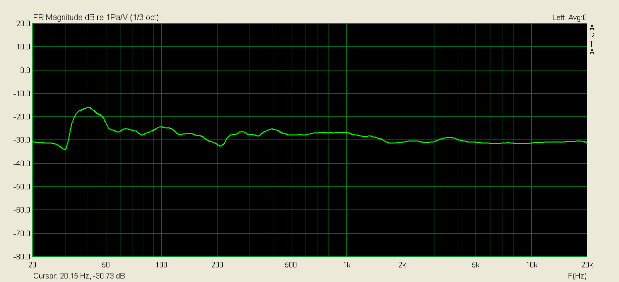

    На форуме была тема, где автора мучил некий монотонный резонанс корпуса. Вылечил он его довольно оригинально, поместив в корпус резонатор Гельмгольца (стеклянная банка с отверстием в крышке) настроенный на эту самую частоту. Были в теме фото и замеры.Тему не помню.
    Резонанс судя по замеру в Стерео и Видео, приходился ровно на 1 Кгц.
    По моему вы всё же не там ищите. Я помню когда купил данные АС располагал их в комнате 6 на 3 по длинной стене. Расстояние от головы до АС 2,6. За головой голая стена, в комнате минимум мебели источник был PS 3 . Звук был скажем так на 3- И только многим позже я понял всю прелесть данной АС, но решение не в той плоскости были, что хотел применить по началу.
    Ей богу же слушаю музыку почти каждый день по час полтора с большим удовольствием. Обидно даже за "коллег по цеху", что не раскрыли потенциал 777.
    Что у вас подключено к колонкам?
    После прочтения статьи А. Шихатова «Последовательные фильтры в кроссовере АС» Радио № 12/ 17 г., намотал катушку 0,24 мГн, кажется, кондёр 6,7 мкФ под частоту раздела 4 кГц. Провал на 1 кГц так и остался. Выкинул свою, подключил штатную – 0,3 мГн, ёмкость 11 мкФ – путём подбора. АЧХ выровнялась «в пОлку», частота раздела сдвинулась ближе к 3 кГц. На слух – КИЗы перестали «гулять». Измерял Артой на розовом шуме. Всё это в полосе СЧ-ВЧ от 400 Гц. Как этот фильтр подойдёт ко всему частотному диапазону не проверял.

    Дался людям этот провал на 1 кГц. Он никуда не исчезнет пока не измените схему подключения. НЧ и СЧ подключены в противофазе к тому же в эту частоту попадает нижний НЧ дин интерферируя с бафлом. Если провести "переплюсовку", то не будет провала, но и того согласования между НЧ и СЧ по импульсу, что имеется у этих АС, а оно согласование это замечательное. Измеряя микрофоном обратите внимание, что с места прослушивания (уже с 2м ) этого провала и не будет либо будет, но в приделах не столь драматичных, либо вообще подъём будет. Всё зависит от место положения АС.
    В который раз говорю, КИЗы у этих ямах на зависть многим, это вообще конёк фирмы. То что они у вас "плавают" не заслуга АС, это переотражения различные.

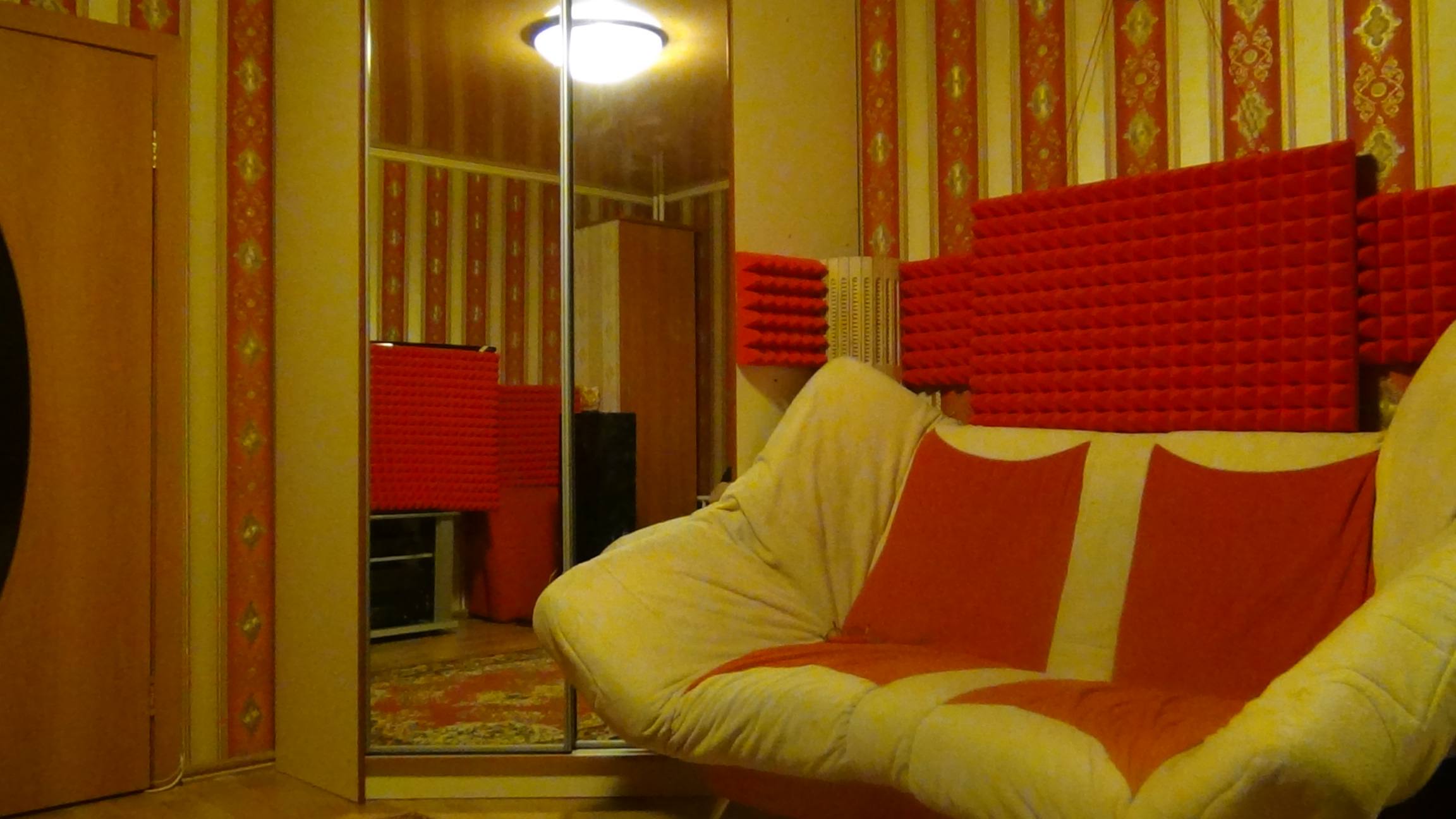

    Вот этому можно уделить основное внимание. Если есть желание и не офтоп. Выкладывайте эскиз комнаты и что и как в ней стоит (подробно). Прикинем вместе местоположения с учётом эргономики проживания.
    У мну как то так:
ID:	319489   Нажмите на изображение для увеличения.

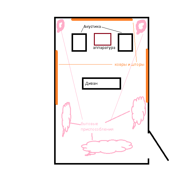

    Так былобы о чем думать и из чего выбирать... Увы аудифилия, как обычно, в гостях среди остального быта.

    Да не. НЧ у меня обрезан на 400 Гц третьим порядком. При измерениях НЧ канал вообще был отключен. При изменении положения микрофона по высоте завал не исчезал. Фазовые хар-ки последовательного фильтра другие (лучше, судя по статье в Радио) по сравнению с исходными, но картинка та же. Можно и не изменять ничего, и так звучат весьма прилично, но с ровной АЧХ как-то спокойнее.
    Правильно ли я понял, что от килогерца, при измерении именно СЧ плавный завал влево, не смотря на то что сам СЧ был, ограничен только к 400? Ну так и есть. Дин то специализированный, максимумы весьма узкие и приходятся на 1-3 кГц (типа коромысла), я так понимаю вы ему чутьё срезали, выпрямили в этой области. Ну как говорится лишь бы нравилось. А подключение НЧ/СЧ так же в противофазе оставили?
    ыыыыы
    Ну комната классика жанра, всё нормально. Если это те размеры о каких я думаю (ШВГ 2,8*2,7*5,8), то наибольшую неприятность доставляют все четыре угла из за кратности размеров. В них бы чего поставить.Можно оформить как узкие пеналы хватит и 0,3*2,7*0,3. Типа каркас обтянутый драпировкой, а внутри мин вата обёрнутая в стрейч плёнку.Вы судя по всему рукастый, оформить можно красиво и недорого.
    От дивана до фронтальных панелей АС сколько? Эти ямы любят среднее поле, хотя бы от 2,7.

    Диван свободно передвигается. Выставлю сколько понравится.
    Вот на полу тоже ковёр будет. Нужно ли на потолок чото делать?
    Про углы пока не думал, но скорее всего там будет стоять чтото Нужно или Полезное...

    Размеры какие у комнаты всё же? В REW что бы прикинуть.
    Под натяжным потолком мин.вата у меня. Но не сплошняком, а островками в нужных местах, ну и люстра типо аудифильская круглая для рассеивания. Нужное и полезное в углах, с точки зрения хозяйственно бытовой или как дань увлечению?

    3*5 комната как вы и указали. Натяжные потолки мне увы, крайний этаж, если течет то нужно и сообщать сразу да и вся красота в негодность придёт. А так конечно былбы отличный вариант...
    По углам будет быт, скорее всего. Ну может полочку для записей и прочей атрибутики поставлю.
    Влево всё хорошо, СЧ с НЧ сшивается идеально, включены противофазно, как в исходной схеме (тестировал ямаховским ресивером – здесь ничего менять не надо). Вот про «коромысло» - похоже так и есть. После «плясок» с разными фильтрами вокруг частоты раздела 4-5кГц, решил проверить: а не СЧ-голова ли начинает терять чувствительность после 1-2 кГц. Как уже сообщал, сдвинул частоту раздела между СЧ и ВЧ на 3,2кГц, если правильно помню, - картинка красивая. Нажмите на изображение для увеличения.
