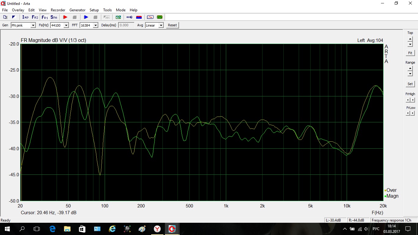

    1,155
    По умолчанию Re: Акустическая система Yamaha NS-777
    Заезжал к дружбану по делам, заодно чутка "махнули", шашлычек там - то, се.
    Короче нате.
    С трех метров, в комнате. Ниче не настраивал, не поворачивал, вот как сидел в кресле, так и стрельнул обе ас. Микрофон рессивера Ямаха. С 10 кгц врет как-то. Как не знаю не сравнивал. Но подъема там точно такого нет. Все что ниже - можно верить. Стоят АС не симметрично, как бы чутка по диаганали комнаты. Правая около боковой стены, левая ближе к центру. В таком варианте хорошо сравнительно оценить влияние комнаты.
    Дальнейший срач и анализ спецов приветствуется, а то скучно чето. )))
Название:	ямаха 777 три метр&#1072.jpg
    Да, забыл - желтая левая (ближе к центру). Правая зеленая (у боковой стенки). Чуть повернуты внутрь, но не точно по оси в рожу.
    "Жёлтая кривая", та что не столь обременена отражениями, на всеми любимом участке 400-4000Гц, укладывается в +, -2ДБ. Вполне себе результат. При условии, что кривые от обеих АС одинаковы, наступает тот самый "кван", когда музыку хочется слушать часами. Ставьте АС в комнате подальше от ограждающих конструкций и будет вам счастье.
    PS Astronavt-у, за выкладываемые графики КУ-два раза
