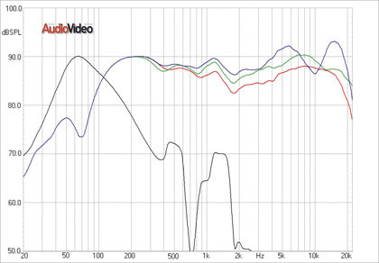

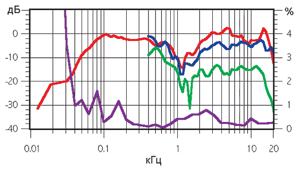

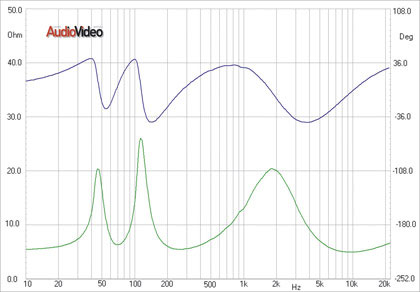

    Цитата Сообщение от akarma Посмотреть сообщение
    Чтобы о чем-то говорить, нужно снять импеданс всех голов, ачх динамиков по отдельности, с кроссом и без. Тогда видно будет, что делать дальше.
    Так кто ж спорит, конечно, это самый правильный путь, но весьма не простой в любительских условиях. На мой взгляд определённые выводы можно сделать по АЧХ Ямах 777 и 333, которые есть в Сети:
    Провал на 10 дБ на средних частотах (объясняется фазовым сдвигом излучений СЧ- и НЧ-драйверов), спад на низких, начиная уже со 100 Гц, хорошо слышны и отмечены многими владельцами 777-х. На АЧХ 333-х с частотой раздела ВЧ и СЧ полос 2400 Гц всё гораздо лучше – характеристика ровная вплоть до 120 Гц. Фазовая характеристика во всем диапазоне частот не выходит за рамки +40/-40 град, что говорит о невысокой реактивной составляющей импеданса.
    Вывод: частоту раздела НЧ-СЧ нужно сдвигать в область 400…600Гц, о чём уже не раз здесь писАлось. Каким способом - это и нужно обсуждать.
