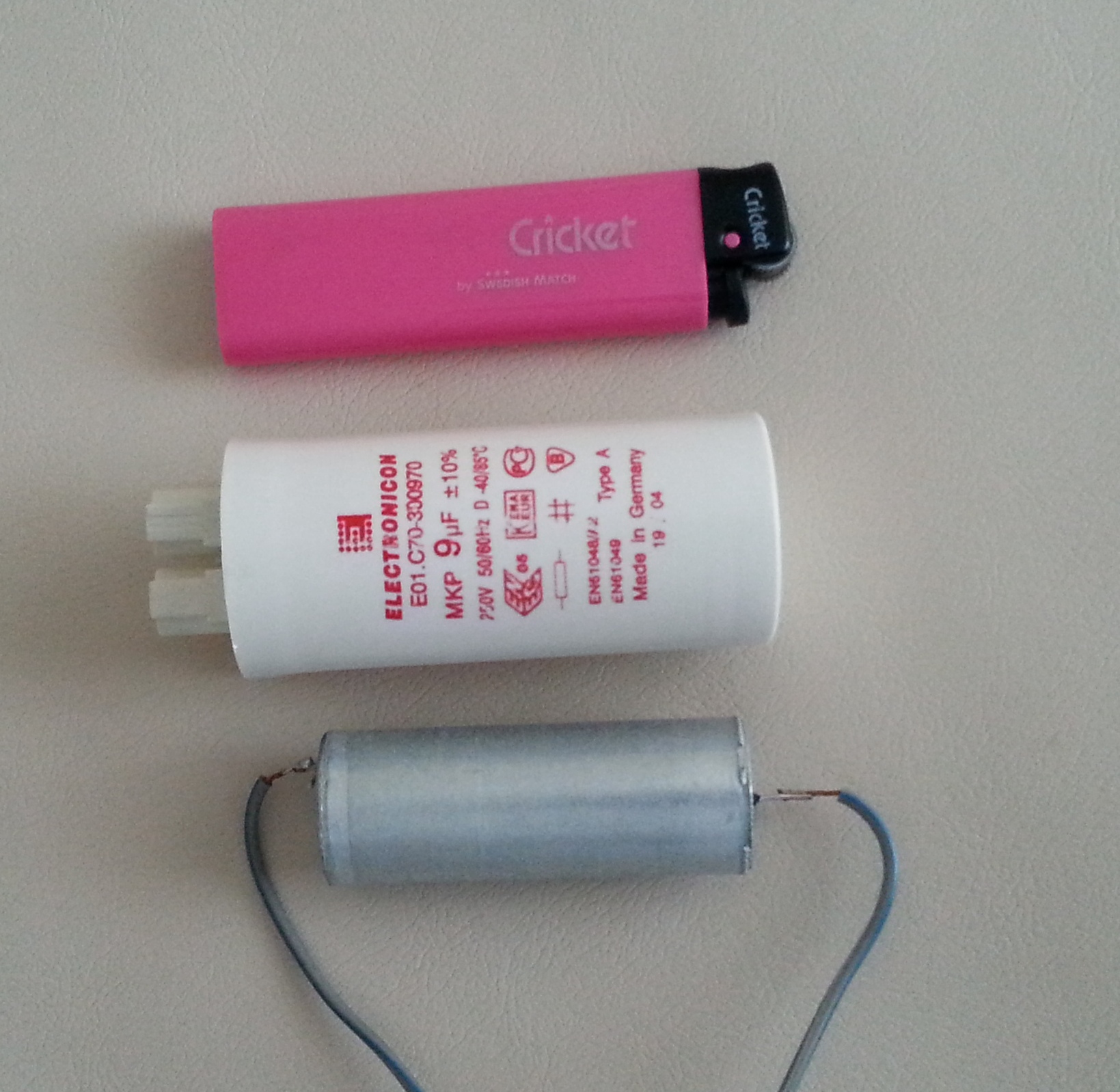

  7. #66
    23.10.2009
    Россия МО Клин
    1,026
    По умолчанию Re: MKP X2 конденсаторы для звука
    На нч в трехполоску ставил и буду Х2 , вполне гуд. На серединку ставил такие, окраса не заметил. Нажмите на изображение для увеличения.

  8. #67
    Завсегдатай Аватар для Бока
    07.07.2009
    6,495
    Alex1961, не знал, что внутри так компактно всё. Спасибо!!!
  9. #68
    23.10.2009
    Россия МО Клин
    1,026
    Я много их распотрошил, итальянцев, немцев и т.д. Никакой разницы, внешней, с пром. общего назначения. Пробовал на вч в SEAS 3-Way , собирал солянку c Wima. Норм, съедобно.

  11. #70
    23.10.2009
    Россия МО Клин
    1,026
    Номиналы там только своеобразные: 4мк 6мк 8мк 9мк 16мк ... и усё)))
    Добивать стандартными от Wima, EPCOS..
    Кстати, все мерянные уходили в минус по емкости, стабильно в минус. Так что 4мкф, как раз 3,9 ))

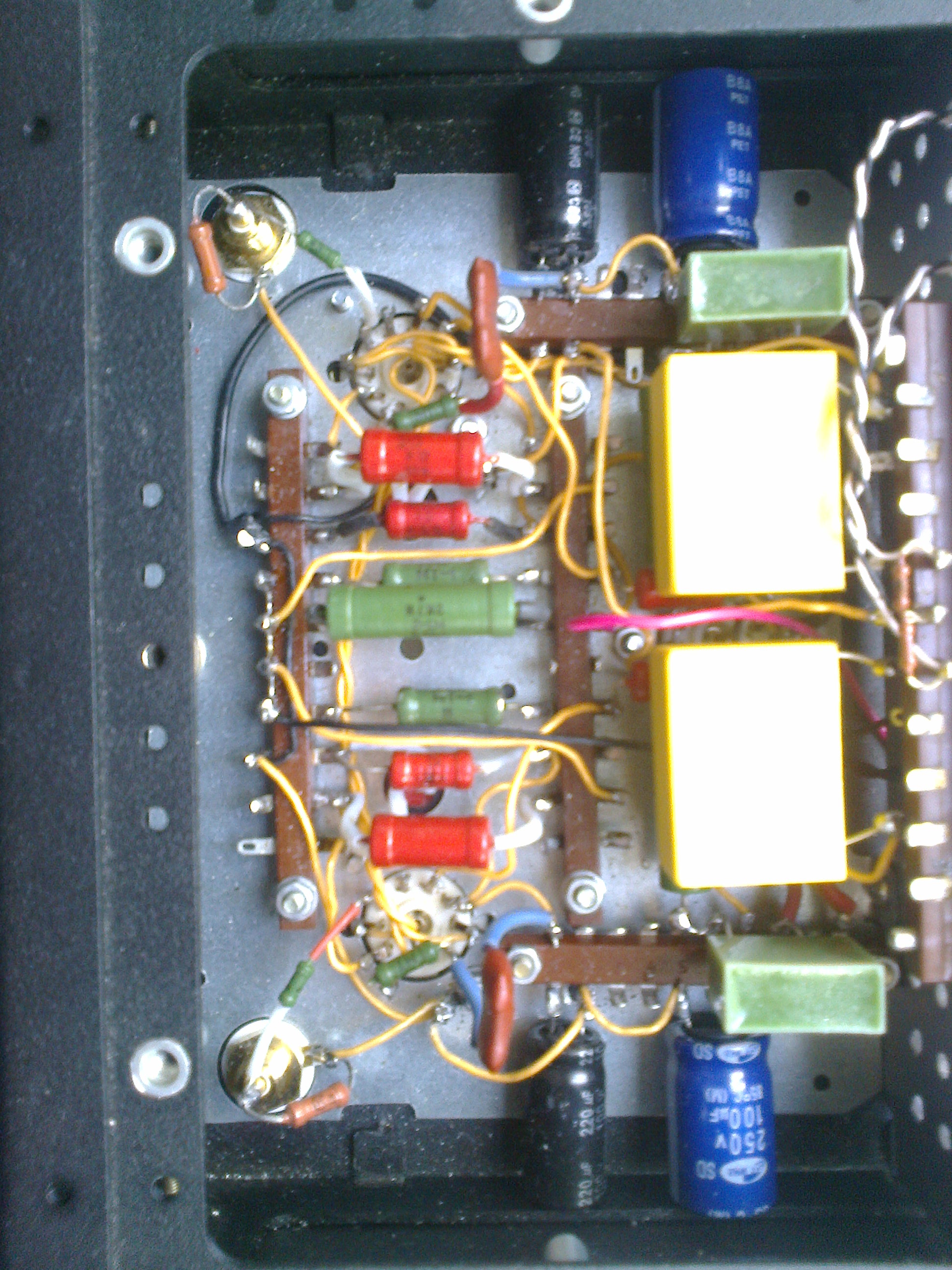

    07.07.2009
    6,495
    Вот монтаж моего лампочного корректора с офигенным звуком. И эти китайские канарейки его ничуть не изгадили. зато 2.2 мкф 400в, сказка.

  17. #76
    23.10.2009
    Россия МО Клин
    1,026
    Всё-таки лучше ставить туда, куда они предназначены, против помех.
    В фильтры, в питание, блокировочные и т.д.
    Спорное суждение, даже с ущербом для звука? Главное по феншую? А если для звука лучше получилось Х2 ?
