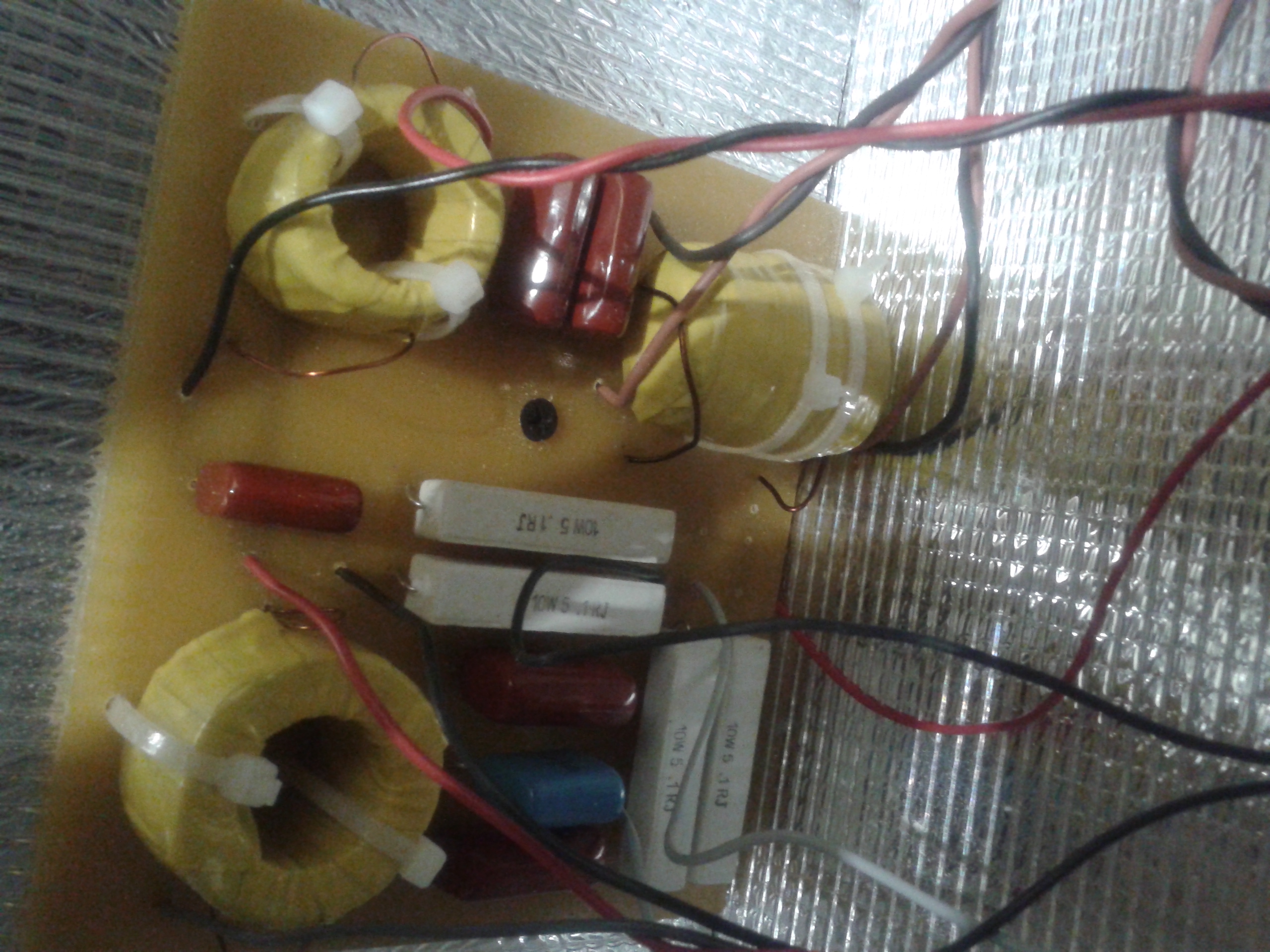

    Решил заменить в колонках неполярные электролиты на вч головке на пленку.MKP - советуют как хорошое и недорогое решение.
    А как быть с данным типом помехоподавляющих кондеров?В радиодетялях в 5 раз дешевле просто MKP.2.25 uf,275v,размером с пол спичечного коробка
    За те же деньги пожно поставить MKT Epcos,или к-73-17 за бесплатно
    Можно ли использовать такие емкости в звуке и моей ситуации в частности?

    А что за колонки если не секрет, мне кажется что нибудь из "Solo", если там стоял электролит, то К73 встанет просто идеально, вы просто проведите бесплатный эксперемент, может и устроит. Нормально они работают. За идеалом можно гонятся всю жизнь.

    Компьютерные свен средней паршивости и айва.Я слушал к73,и поствил бы их если бы не два но - они разные по годам,размерам,ножки обкушены почти в ноль,и на два комплекта акустики их не хватит.

    Примерно угадал, но зря вы их недооцениваете они могут вполне прилично работать, соизмеримо с ценой. А конденсаторы К73 вообще рублей 20-25, хотя можно и вашим ножки допаять. Если посмотреть по форуму здесь есть кому очень даже нравятся фильтры от стиральных машин, и я недумаю что они не правы.

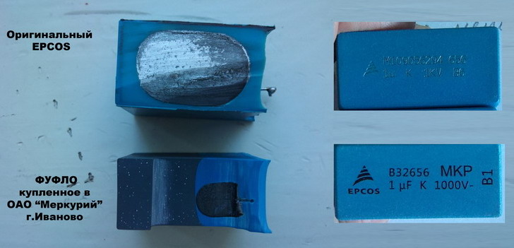

    Отрицательные оценки звучания MKPX2 связаны с гораздо большей распространенностью таких типов емкостей>продают и покупают их массово, подделывают, соответсвенно тоже. Клепают все, кому не лень. В итоге- на рынке 90% фуфла с точки зрения звуковых качест. Не прошиваются под рабочей напругой- и ладно.
    Фирменные, оригинальные емкости, добытые из старой фирменной пром и мед апаратуры- дадут фору многим аудиосериям с позолоченными надписями.

    По умолчанию Re: MKP X2 конденсаторы для звука
    Djemshut, а разве на фотке Х2?
    На Х2, кроме того что в первую очередь пишут что он Х2 и рядом куча значков-сертификатов, так еще напряжение обычно пишется АС не DC.
    Обычо для наших сетей - было 275в, сейчас общая рекомендация ставить 300в, а нахрена нужны PCB mount Х2 на 1000в - я теряюсь в догадках...
    не Х2, но ситуации с фуфлом это не меняет, согласись. Это фотка, которая быстрее всего нашлась. Я разбирал несколько базарных экземпляров Х2 кондеров, в основном желтых китайцев- по виду рулона один был приличный, а остальные - такое впечатление, что мотались левой ногой в темном сарае. И выводы приляпаны к рулону какой то соплей, прикидывающейся припоем. Такое точно звучать не будет. Вернее будет издавть звуки само по себе, без динамиков.
    Последний раз редактировалось Djemshut; 08.03.2016 в 20:26.
    36,260
    Не меняет.
    Что-то у тебя там в сети явно непотребное летает, не должны Х2 так лететь, я вообще их вылетевших видил раз-два и обчелся. И если уж Х2 вылетел, то должно было еще что-то, ну хотя бы варистор или предохранитель.
