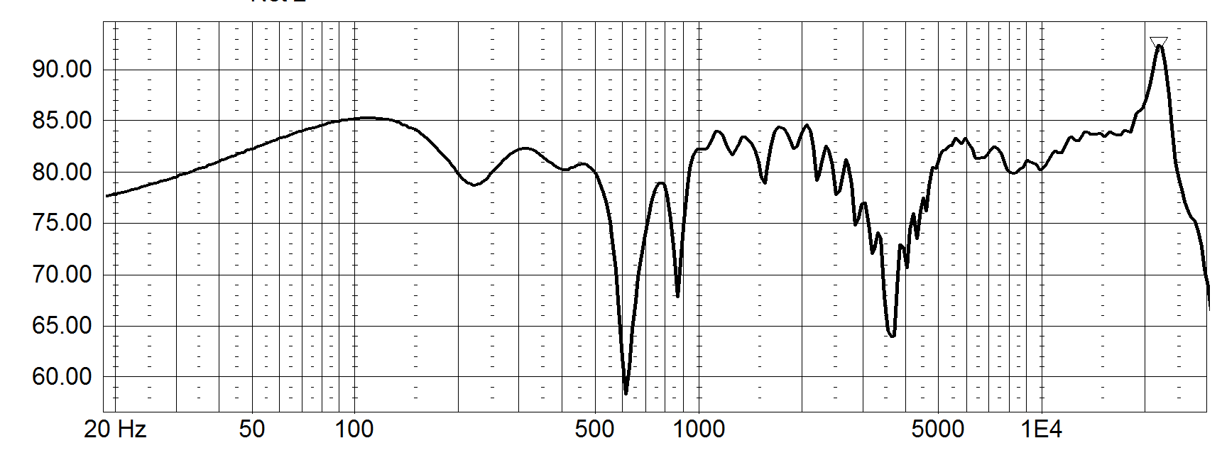

    Сделал новый проект на АСА с 10кой на НЧ и можно сказать новым средником 1304.8.
    Набор следующий
    НЧ: 2502.8
    СЧ: 1304.8
    ВЧ 290.1.1.8.
    Объем под НЧ 90л, настройка 30гц. по -3 получилось 31-32гц судя по измерениям в ближнем поле.
    АЧХ с разным окном
    АЧХ с СЧ в противофазе

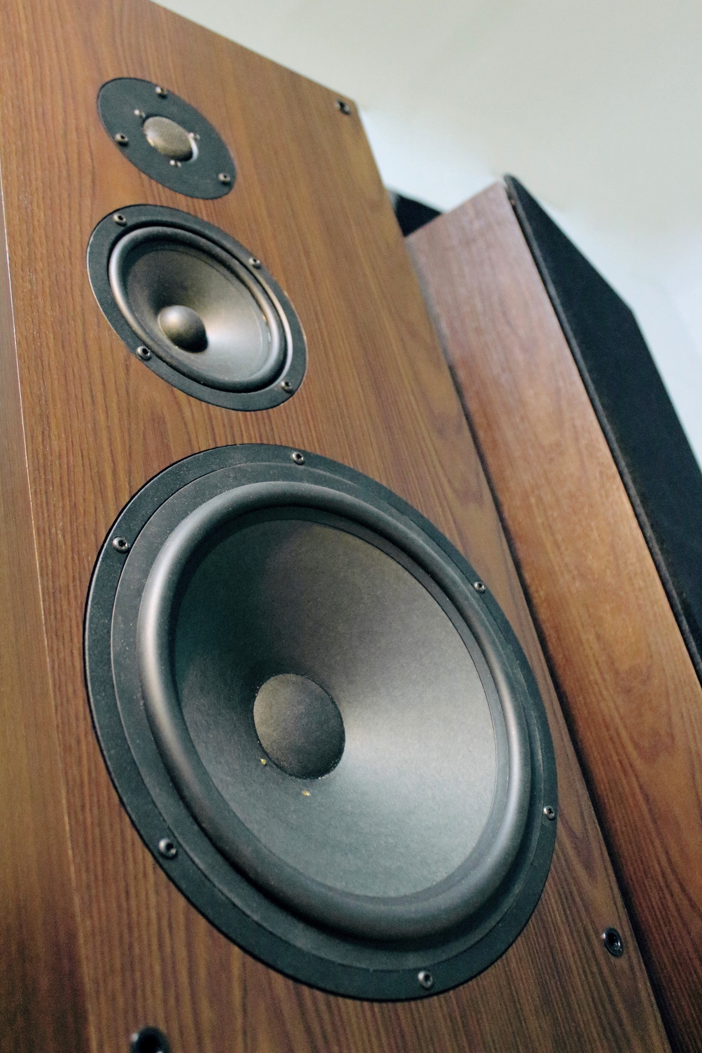

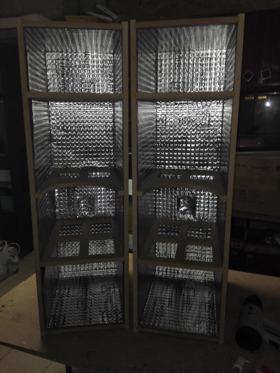

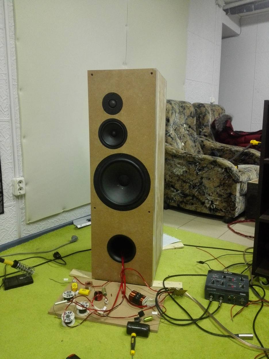

    Несколько фоток.
Название:	2016-02-04 13-38-34.JPG
Название:	2016-02-18 13-28-02.JPG
Название:	2016-03-04 13-17-16.JPG

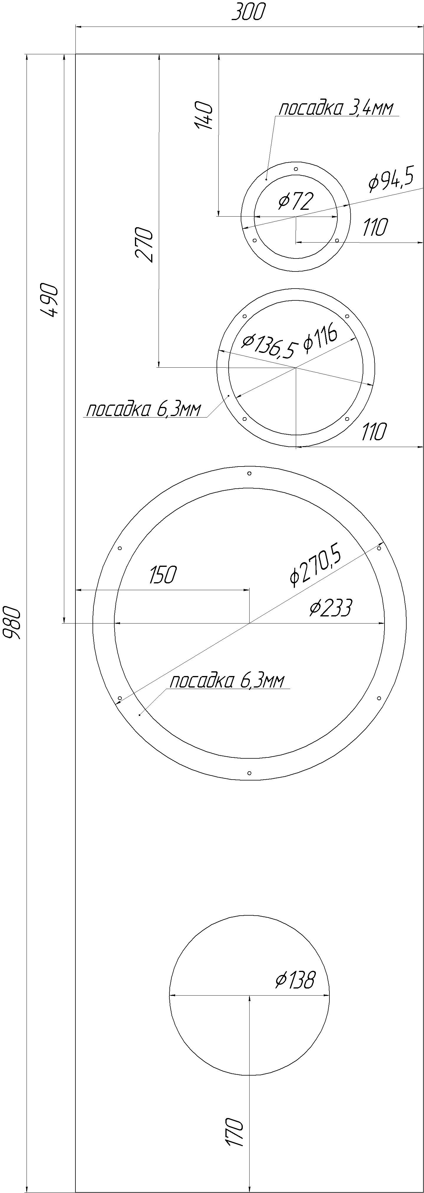

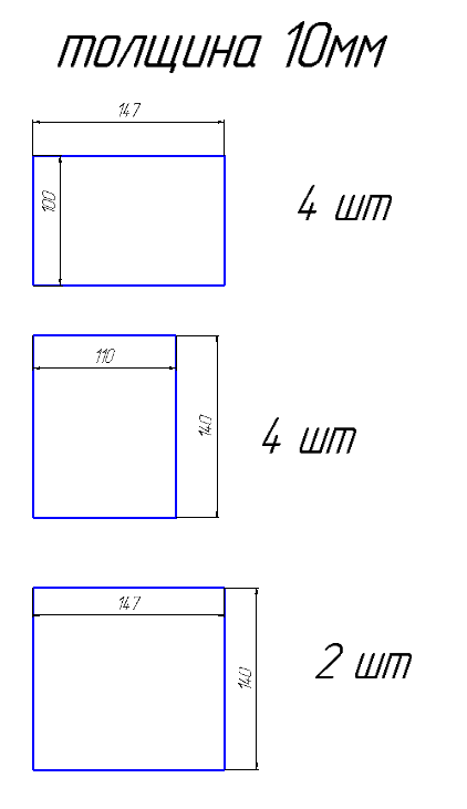

ID:	272403 Нажмите на изображение для увеличения.

    НА S-90 похоже по концепции. Частоты раздела какие?

    красиво выглядят. поздравляю. .

    Ну если только в с90 3 динамика и в моей 3 динамика, так можно все колонки под с90 подвести. Частот раздела прекрасно видны на модели и графике АЧХ в противофазе.
    Ну моежт быть. Мне вот что-то напомнило..
    Получается ~600 и ~3К?
    Примерно, сч-вч даже 3,5 скорее, вообще не считаю термин частота сшивки корректным, область совместной работы более правильно говорить имхо.

    Я пару лет назад 2502 использовалв 90 литрах, и мне показалось что объем завышен, бас был какой-то не плотный, но ТС не измерял. Сейчас решил, что после замеров, выяснится, что он встанет литров в 60-70, но оказалось что он встает в идеале в 100-110, может быть 2512 попробую как нибудь, но пока меня ждет еще одна пара 2502 таких же, вот думаю попробовать ЗЯ, но эксперименты с фазиком показали, что с заткнутым ФИ звучит довольно интересно, вот теперь думаю, есть ли способ сделать нечто среднее между ЗЯ и ФИ, чтобы и порт поддерживал, но не с максимально отдачей, затыкать фазик как то все таки колхозно, вот думаю есть ли другие способы.
