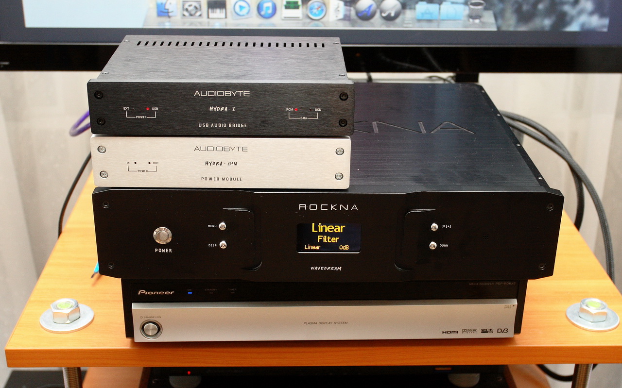

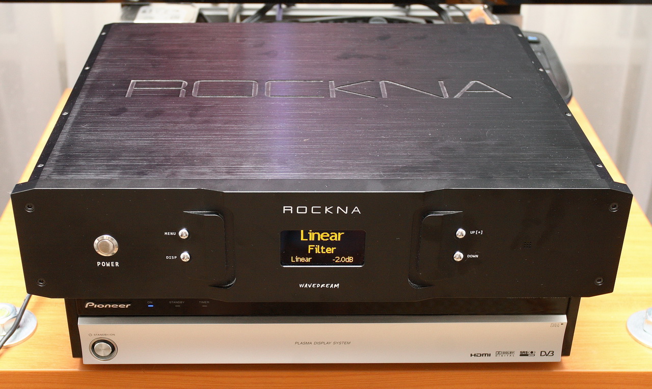

    Добрый день!!!
    Недавно, благодаря хорошему человеку удалось послушать у себя ДАК Rockna Wavedream Signature DAC
    http://photo.qip.ru/users/yras/20095...ll/?mode=large
    Это ДАК второй уже этой конторы из Румынии, первый был на модных МСБ платах.
    Рекламой заниматься не буду. Сказать лишь, что был сражен его звучанием - ничего не сказать.
    Включали и по ЮСБ и СПИДФ и И2С через конвертор Хидра.
    Тут описание различное.
    http://www.rockna-audio.com/products/wavedream-dac
    http://www.6moons.com/audioreviews2/rockna/1.html
    Вопросы такие:
    - Имеет ли какое либо отношение по ссылкам железо к ентой Рокне?
    Модули:
    http://www.diyaudio.com/forums/vendors-bazaar/259488-reference-dac-module-discrete-r-2r-sign-magnitude-24-bit-384-khz.html
    http://soekris.com/products/audio-products/dam1021.html
    - Учитывая не малую стоимость этого замечательного ДАКа можно ли самому что то подобное изготовить, с хорошим питанием, лампами и прочем???
    - В чем вообще суть (какие то модули ступенчатые Р2 описываются), почему звук такой классный - очень мягкий, пластичный и необычайно информативный, но детали мозг не выносят.
    Я понятно делал слушал массу приборов и Марк Левинсонов и Ультрааналогов и 63 микрух с лампами и старья на 1540-1541, Сабре и новодела Линк Хило например. Про всякие Майтеки и говорить не хочу. Лаври Голд слышал и т. д. Самопала кучу.
    http://www.lynxstudio.com/product_detail.asp?i=59
    Все это прекрасный музыкальные приборы, ноНо Рокна сразила.
    Есть ли шанс замутить такую похожую конструкцию самому (понятно, что всякие фильтры, меняющие звук не нужны, нужен просто ДАК)?
    Спасибо.

    В чем принципиальное отличие от классических ДАКов этого прибора?
    10.02.2005
    Королев
    3,022
    По умолчанию Re: Rockna Wavedream Signature DAC
    В том что он на дискретных ключах и резисторах, в отличии от монолитных микросхем мультибитных ЦАП. В Лаври Голд преобразователь тоже наполовину дискретный, но как я понял, он не произвел такого сильного впечатления.
    Сильно сомневаюсь. Сделать то можно, но что бы с хорошим результатом... понадобиться слишком много человеко часов.

    10.02.2005
    Королев
    3,022
    Вроде, тоже r2r
    http://www.wagner-audio.ru/converty
    Слушал систему с этим ЦАП на MHES 2014 (или 13). Как то не проникся, хотя некоторым сильно понравилось, судя по отзывам на soundex.
    Разработчик, Леонид Бурцев, объяснил что резисторы 100 и 200 ом намотаны манганином. Выход с матрицы 20 вольт идет сразу на повторитель, без усилителя напряжения.
