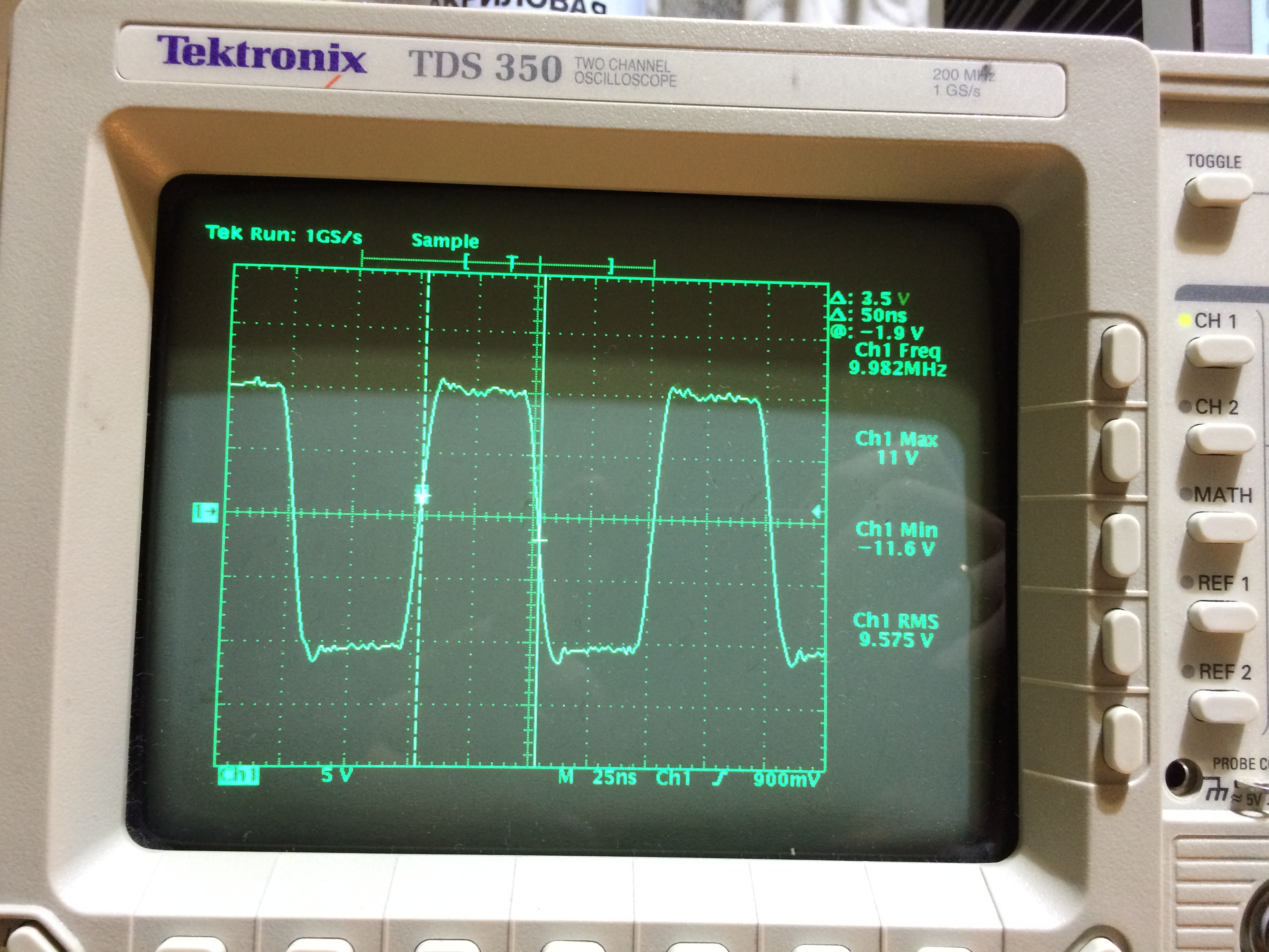

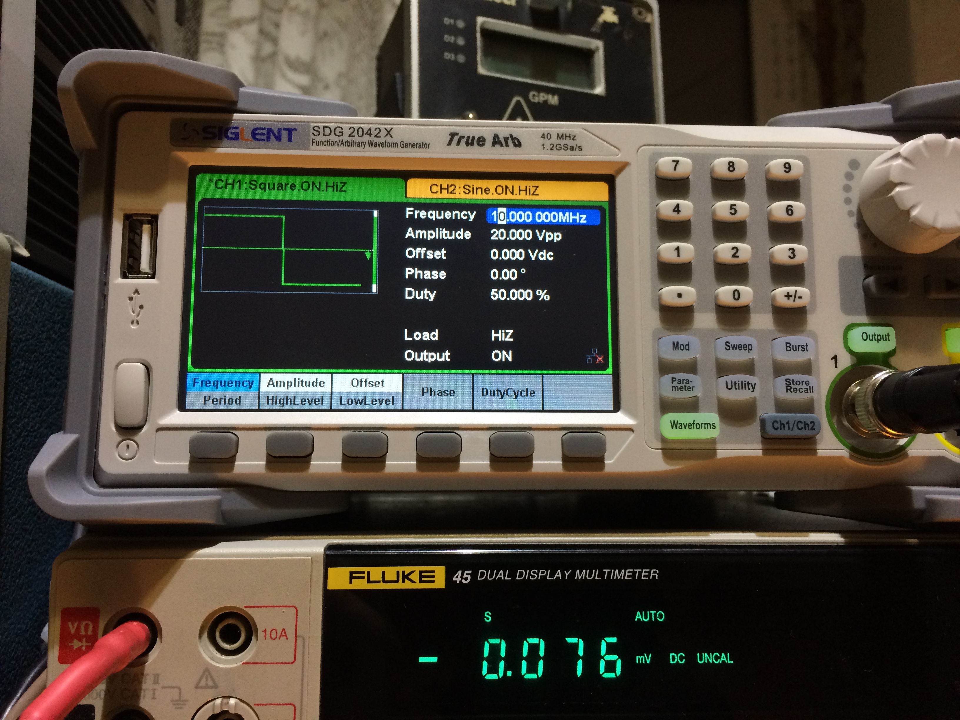

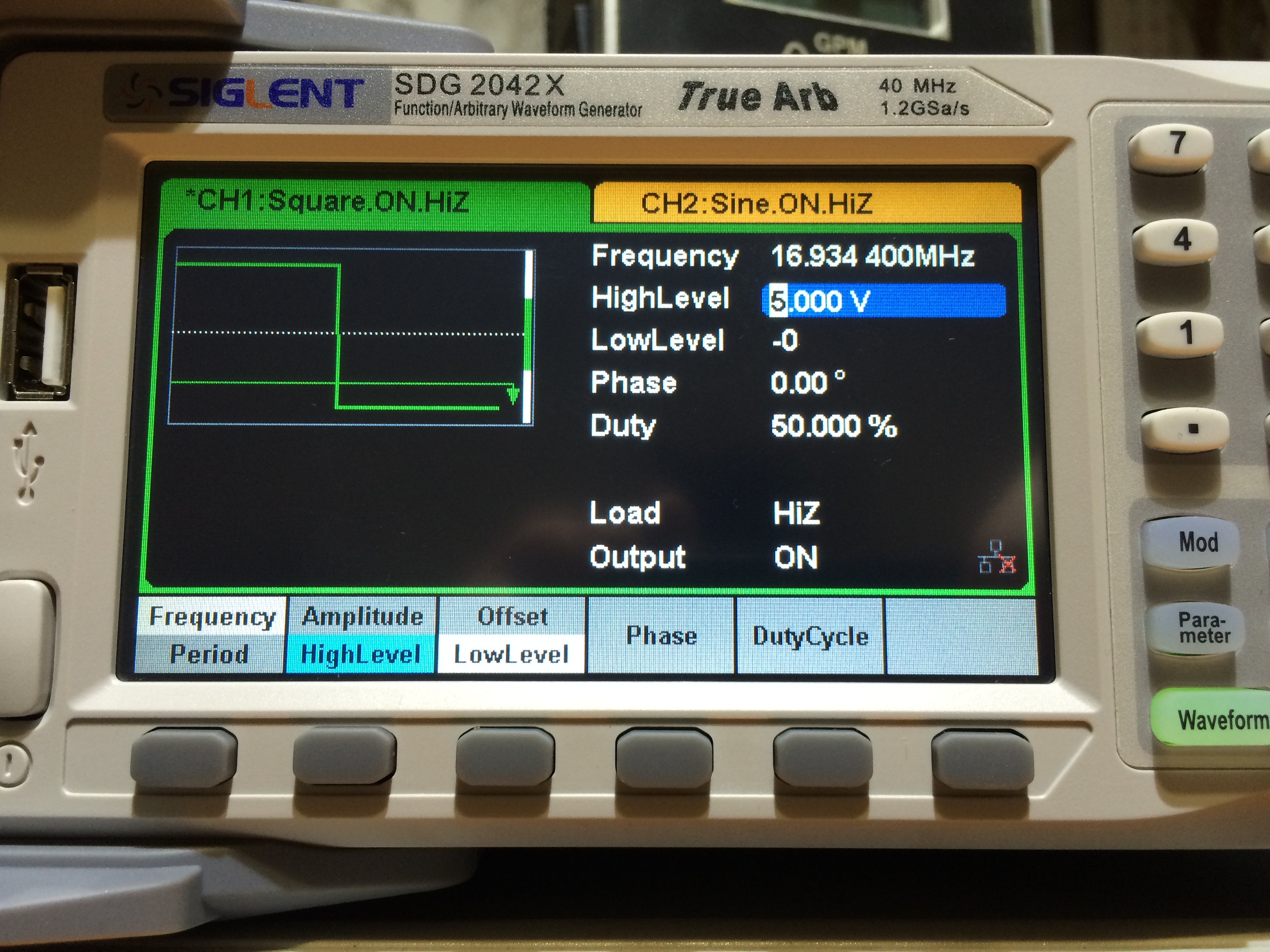

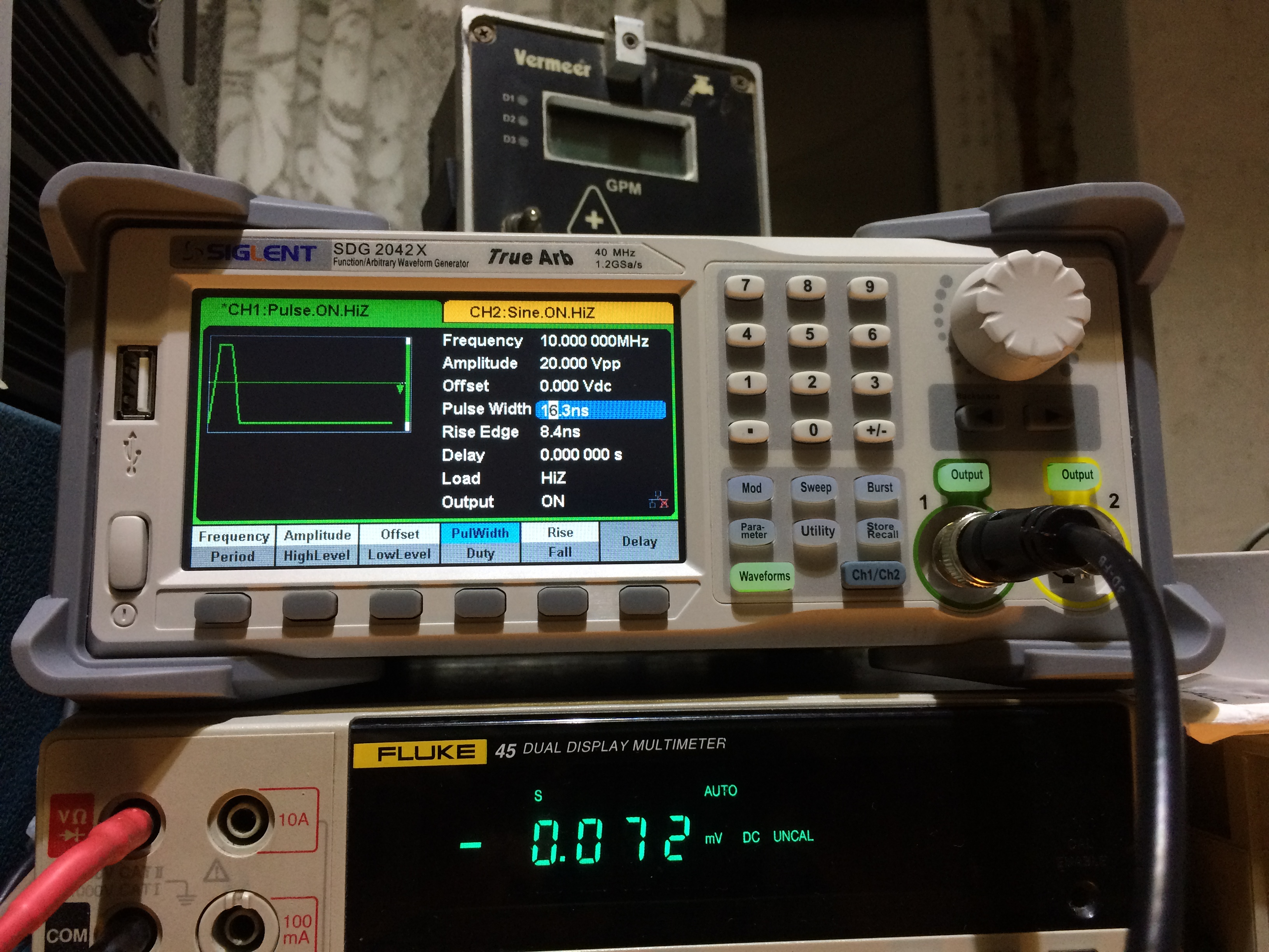

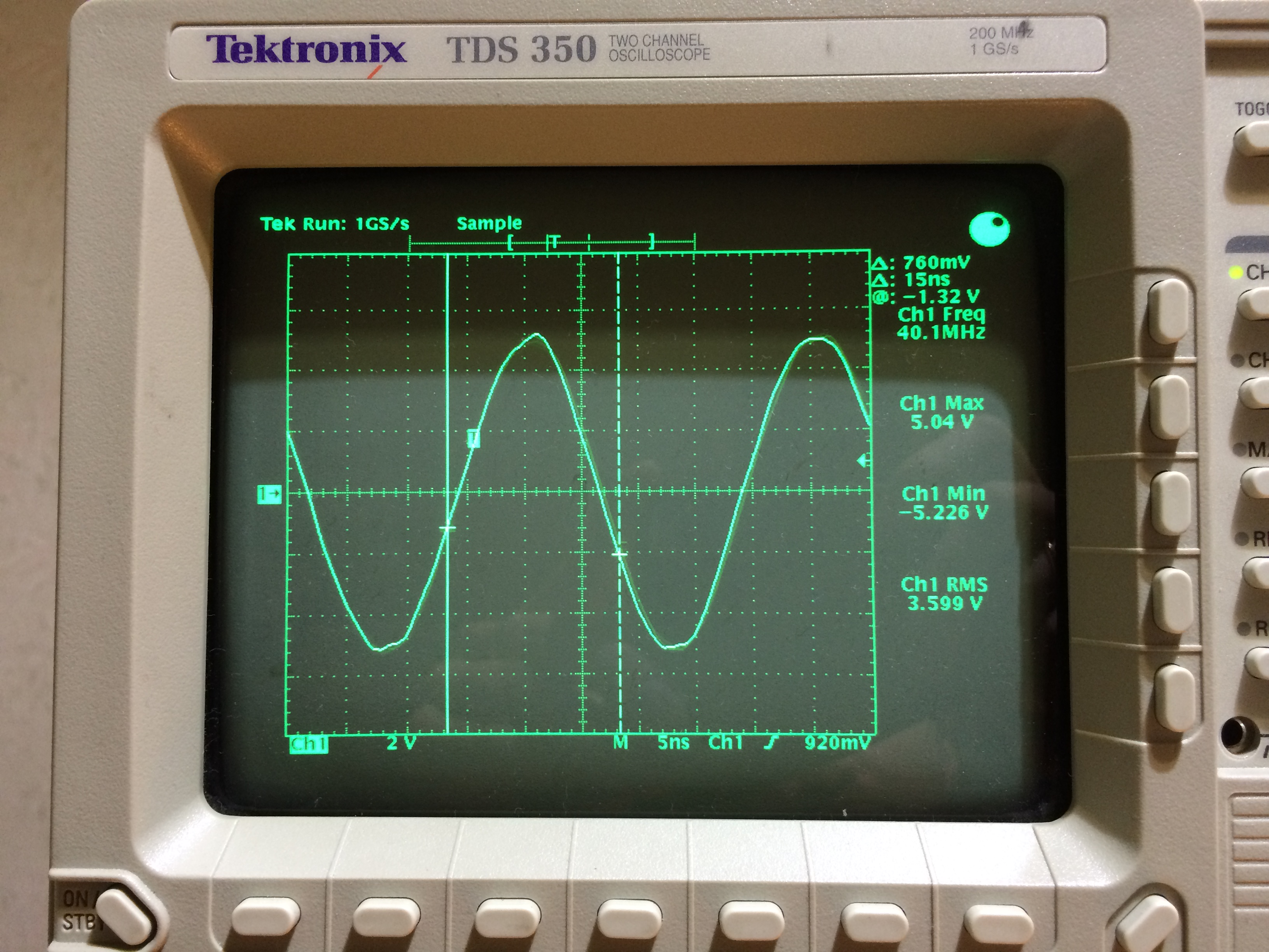

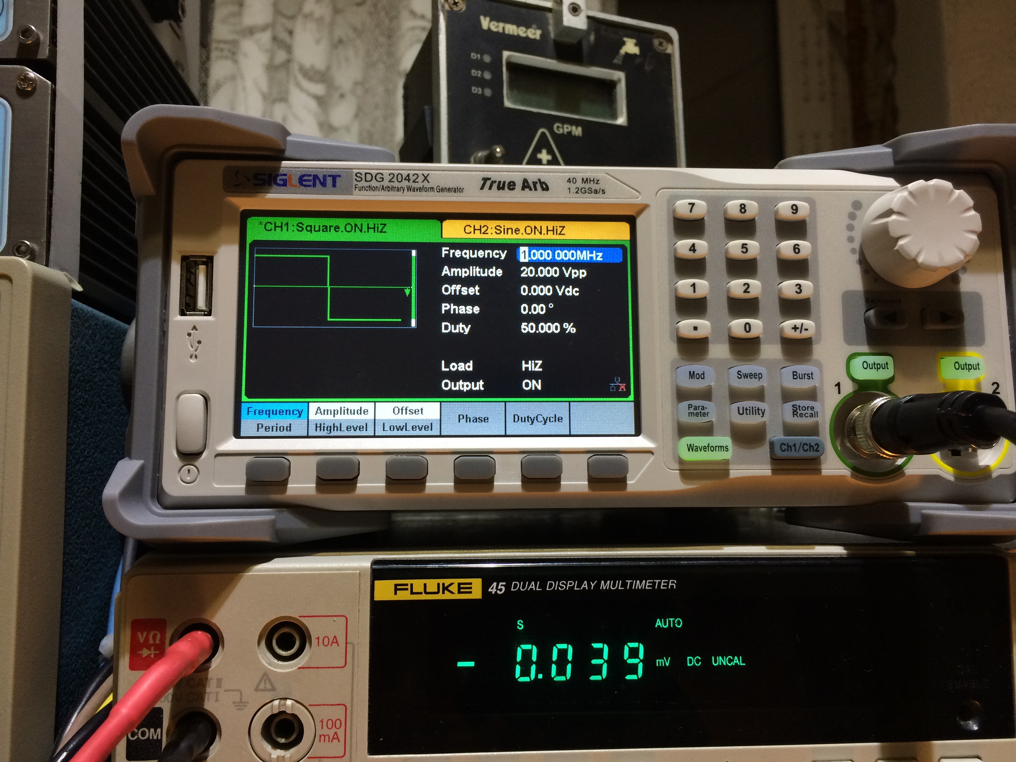

    Пришел ген!
    Аудио такт.
    ---------- Сообщение добавлено 01.35 ---------- Предыдущее сообщение было 01.32 ----------
    Меандр 10 МГц 20 в п-п.
    ---------- Сообщение добавлено 01.36 ---------- Предыдущее сообщение было 01.35 ----------
    Импульсы минимальной ширины.
    ---------- Сообщение добавлено 01.37 ---------- Предыдущее сообщение было 01.36 ----------
    Синус 40 МГц.
    ---------- Сообщение добавлено 01.39 ---------- Предыдущее сообщение было 01.37 ----------
    Синус 1 МГц 20 в п-п.
    ---------- Сообщение добавлено 01.40 ---------- Предыдущее сообщение было 01.39 ----------
    Меандр 1 МГц 20 в п-п.
    ---------- Сообщение добавлено 01.53 ---------- Предыдущее сообщение было 01.40 ----------
    Чуть позже посмотрю в спектра плюс диапазон до 40 кГц.
