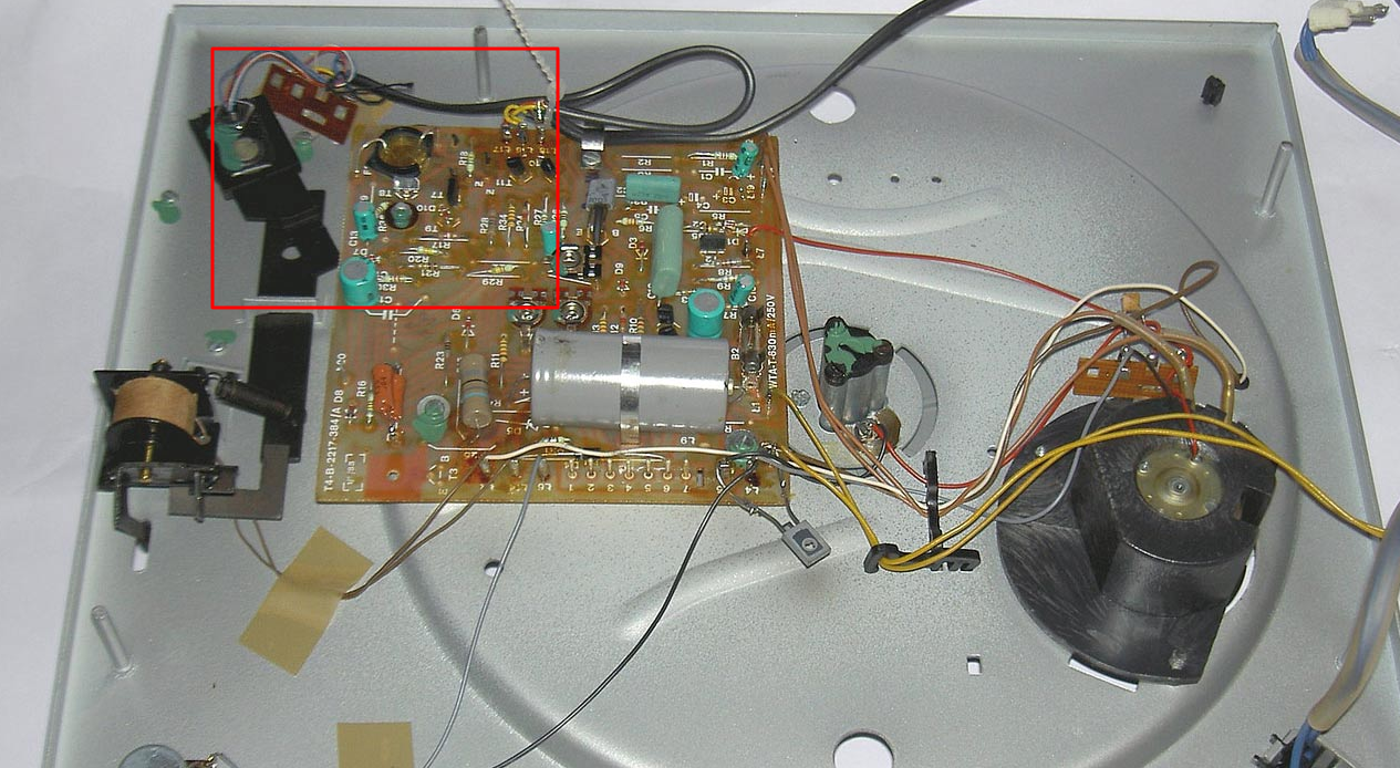

    Парни, подскажите пожалуйста, не работает автостоп, где-то читал что там есть лампочка на автостоп, а где она, я так и не нашел. Есть лампа стробоскопа и есть лампа стаба скорости, они горят. Больше никаких лампочек нет. Куда лезть и как починить?

    По схеме эта лампа имеет обозначение Е1 и расположена в районе крепления стойки тонарма под платой управления ЭПУ, напротив фоторезистора.

    Спасибо, хоть я лампочки там и не нашел, но уже понятие есть. Я так понял это сам стол перевернутый, а не подскажите как разбирается сам проигрыватель, киньте ссылочку пожалуйста.
    И какую лампу на замен или светодиод купить?

    Покупаете сверхъяркий светодиод и ставите. Только сопротивление ограничительного резистора измените (в схеме последовательно с лампой включён резистор). А чтоб добраться до лампы, снимаете плату.

    Снимаешь диск, под ним два винта(они под пломбами, если аппарат не вскрывался), откручиваешь их и аккуратно поднимаешь панель за передний край, смотришь - справа под стойкой тонарма платка прикручена.

    Снимаете диск, пассик и субдиск. После откручивания пары винтов потянуть стол вверх, и он вынется из амортизирующих пружин. Отсоединяете стол от всего, затем откручиваете плату (при этом защитить иголку звукоснимателя штатным колпачком, в противном случае выньте вставку с иглой). Три винта и гайка. Дальше всё увидите.

    Спасибо парни, как вы и говорили, все оказалось очень просто! Открутил два винтика под диском, поднял и перевернул стол. Действительно, лампочка не горит. Плату даже не откручивал, посатижами по часовой стрелке выпрямил закрученные ножки держака лампочки, и снял его с платы. С противоположной стороны лампочки вставил в отверстие держака распрямленную скрепку и вытолкнул лампочку.
    Дядька мой раньше работал в региональном сервисном цетре Веги, у него много комплектующих оставалось. Позвонил ему, объяснил проблему, он говорит что у него полно таких лампочек. Поехал к нему, взял парочку на прозапас. Заодно прихватил новую головку Унитра и пару иголок MF 100
    Вставил новую лампочку, все собрал, заодно отрегулировал пружины стола и смазал вал диска. Автостоп заработал!!! Все Ок!
