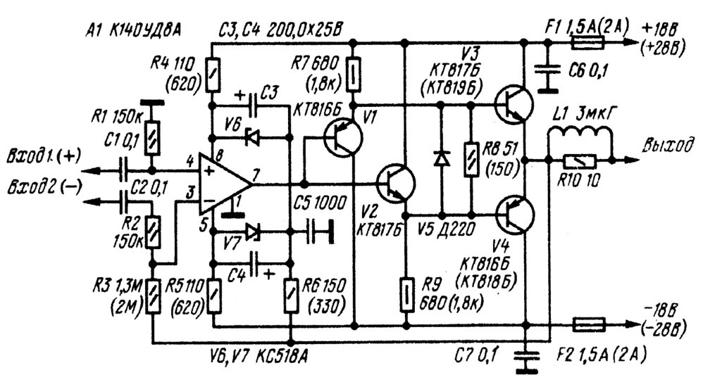

    Вопрос Усилитель для наушников по схеме Headphone Amplifier Rod Elliott (ESP)
    Доброго времени суток .
    нашёл вот такую схему : http://sound.westhost.com/project113.htm
    Стоит ли её собирать ?
    Исходная схема была такой:

    Ещё с выхода ОУ надо резистор поставить (между выходом ОУ и диодами)
    Опять же , на мой взгляд, электролиты стоят в цепи ООС, и вносят в сигнал "всякую грязь и мусор".
    Ну, в таком виде мож так и будет, надо бы ИТ в каждое плечо поставить

    По умолчанию Re: Усилитель для наушников по схеме Headphone Amplifier Rod Elliott (ESP)
    Или вольтодобавку

    Может не заниматься ерундой а сделать вот так
    Можно попробовать
    Или вольтодобавку
    По звуку (на мой , опять же взгляд) может быть лучше чем источник тока.
    Думается всё же для начала, собрать исходную схему, приняв меры по устранению самовозбуждения,т.к. в схеме они не отражены. А уже потом выкидывать лишнее, пробовать возможное, и добавлять необходимое.

    Вот так (с диодом и без вольтодобавки) точно не надо!
    ---------- Сообщение добавлено 10.59 ---------- Предыдущее сообщение было 10.58 ----------
    И вольтодобавку с ОУ убрать, не нужна там она для наушников
    Эта схема уже для достаточно мощных усилителей (кстати, корректирующая ёмкость в ОУ также отсутствует, часть противовозбудных мер - тоже). Думаю, для "ушей" исходная более оптимальна.
    Пока образно откинул електролит С2 и С1 на примете уст. 0.33 мк
    Паралельно R4 ёмкость в приделах 10...30 пик
    На выходе паралеььно наушникам цепь поледоватльная 1ком 0.1 мк .
    Имхо, с ним частота среза входного ФВЧ будет 22 Гц, для хороших наушников лучше будет поставить номинал 0.47 мкФ и получить порядка 15 Гц.
    слышно ли влияние диода в открытом состоянии на качество звука?
    А как же? Конечно слышно, практически всё слышно. У транзистора p-n переходы - тоже диоды, и зависмость Ik от Iб экспоненциальная. Но тут же ОС присутствует, она подравняет сколько-нибудь недочёты.
    По сути схема в топике это LYNX HA46, HA61, Silicon Chips SSSHA и много прочих клонов одного принципа. Играют они все - зашибись. Собирать стоит.
    Зачем 1к? Достаточно 47-100 Ом + 0,047-0,1мкФ
