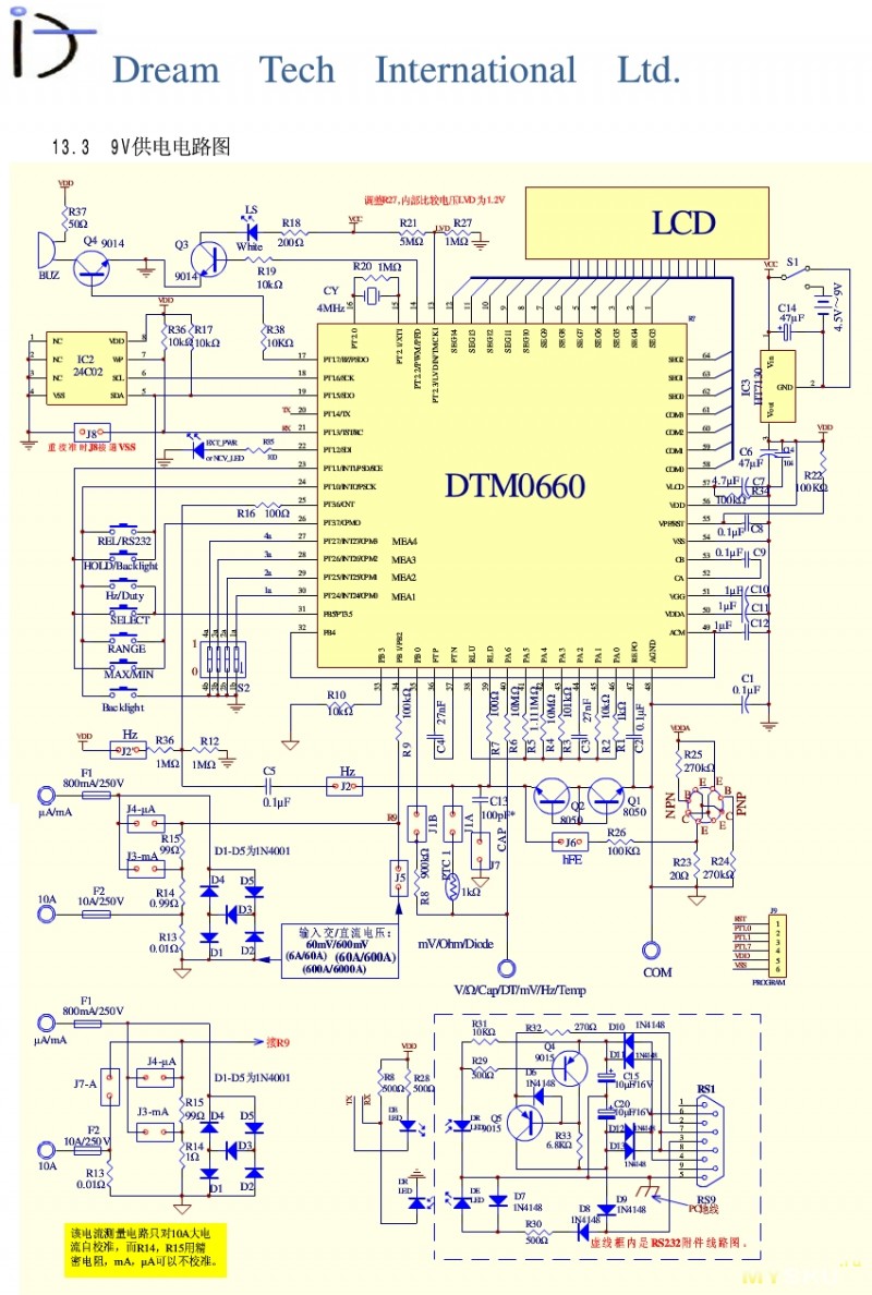

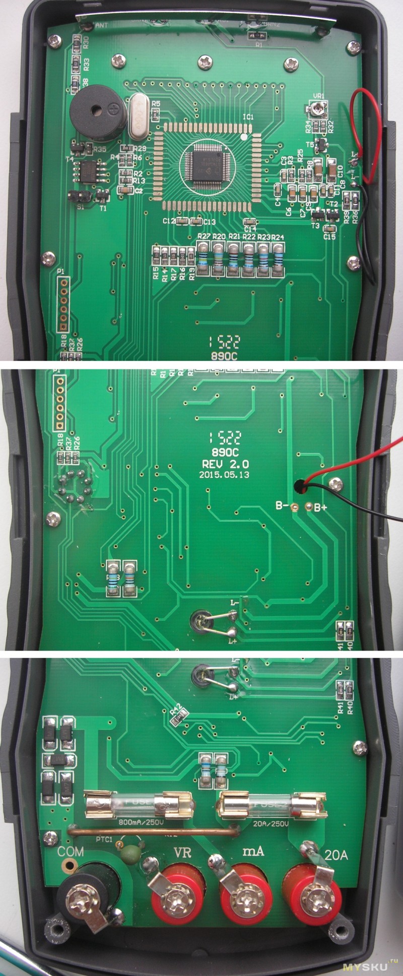

    Всем привет! подниму старую тему.
    Случайно залез щупом туда куда не надо в микроволновке и мой HP890CN забастовал. Не то чтобы совсем, но на всех режимах показывает четыре нуля и усё...
    Разбирал, смотрел, искал, ничего подозрительного не нашёл. Два транзистора защиты выпаивал, проверял. Они исправные.
    Чип выполнен каплей на плате. Всезнающий Гугл тоже толком ничего не сказал...
    Есть подозрение на чип. По схеме там DTM0660L (но у меня капля).
ID:	339157 Нажмите на изображение для увеличения.
    Вопрос: Реально ли найти (купить) этот самый чип? Есть ли смысл? Может ли быть причиной прошивка или что-то другое?
    Или забить да купить новый прибор?
    И ещё... Может есть у кого такой же или подобный нерабочий прибор с живым чипом DTM0660L на запчасти?
    Готов выкупить за вменяемую сумму...
    Последний раз редактировалось labuch60; 11.02.2019 в 16:59.

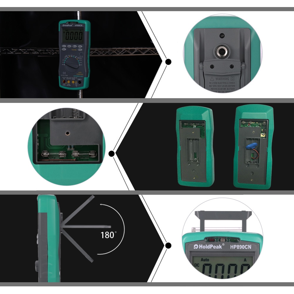

    По ссылке на фото два варианта - с питанием 2АА и с "кроной".
