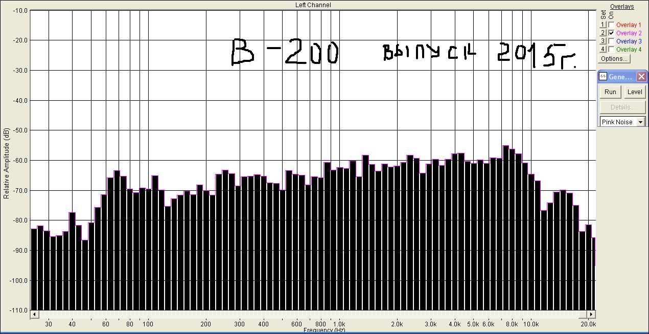

    Сомнения возникли после высказывания одного известного человека: Нужно искать замену В-200. Такая цена за распиаренный динамик но с позорной частоткой , выдаваемой за улучшенный вариант - это развод .
    Всякого ожидал от новодела, но чтобы ачх В-200 стала хуже, чем у БГ-20.....Охренели совсем , совесть напрочь отсутствует.
    Для интереса соорудил свой же фильтр для ШП варианта В-200, звук- среднепакостный, верха нет, шавкает, как дед без зубый. Такой вот "хаендовский широкополосный динамег"
    Допускаю, что мне принесли отстойный вариант В-200, сделанный в Китае, приметой этих уродцев можно считать необычное расположение клеммных выводов катушки: по разным сторонам корзины, напротив.
    У нормальной Бэхи клеммы рядом на одной колодке.

    08.07.2008
    Тихвин/СПБ, Russia
    1,630
    По умолчанию Re: Новодельный VISATON B 200 Кто сталкивался?
    от Бокарёва:
    это реальная частотка В-200 без фильтра, от привычной ачх старого В-200 новодельгый отичается крутым обвалом ниже 10 кгц, верха нет вообще. Точная копия БГ-20
    Ваше дело верить или нет, но я вижу использование этого динамика только в 2-полосном варианте, с пищалкой.
