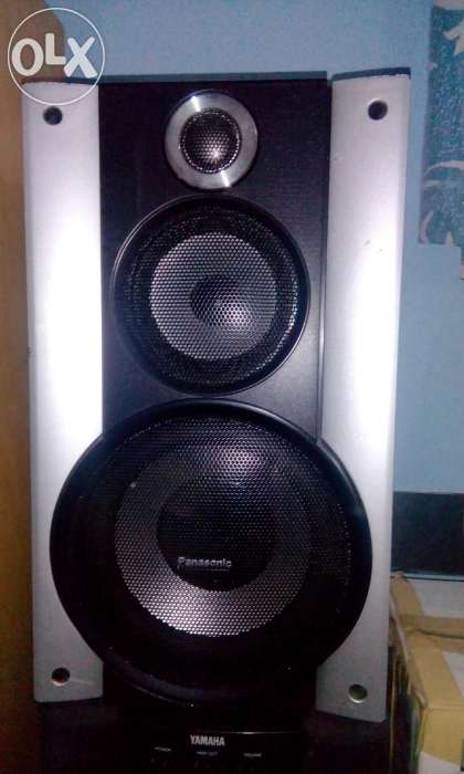

    В руки попали 3-х полосные колонки Panasonic 110W. Корпуса были некудышные. Внутри динамики: НЧ 5 Ом (SAMCO 30JY7D), СЧ 6 Ом (SAMCO 29JY7D), ВЧ 6 Ом (SAMCO 12JY7B). Фильтров, как таковых нет. Головка СЧ подключена через конденсатор 10 мФ, ВЧ через 2,2 мФ параллельно головке НЧ. Вот и все фильтры. Позиционируются колонки на 3 Ома. Удалось выяснить, что производитель динамиков Samco Enterprises Limited. Правда, это мало чем помогло, никакой полезной информации по параметрам этих динамиков найти не удалось. Если кто встречался с такими, или знает, где найти по ним инфу, прошу откликнуться.
    Есть желание сделать новые корпуса, сделать фильтры и, возможно, добавить 4-ой полосой ещё один НЧ динамик 10-12" для расширения нижнего предела. Намереваюсь будущую акустику подключать к ресиверу PIONEER VSX-839 (100w на канал про нагрузке 4 Ом).

    фото хоть есть?
    что за калибры?
    эти что ли?

    Да, похожи. Что о них скажете? Хлам, продать и с глаз долой, или стоит "помучиться"?

    Цитата Сообщение от ak1011 Посмотреть сообщение
    Что о них скажете?
    конкретно с этими дела не имел.
    но потенциал у подобной акустики может быть и даже не плохой, но и не факт.
    во-первых следует внимательно осмотреть состояние подвесов у динамиков.
    аккуратно разобрать АС и проверить ход диффузора у НЧ и наверное СЧ.
    если подвес латекс-тканевый и давно не играл и "захряс" уже - то однозначно в мусор. дальше можно уже и не обсуждать ничего. всякие пропитки - это мертвому припарки, в лучшем случае на полгода, до следующего затвердевания.
    если подвес резиновый то это хорошо. Если ППУ - то тоже нормально, импортный ППУ довольно долговечный бывает.
    СЧ-динамик скорее всего тут с закрытой корзиной.

    Все динамики без косяков, СЧ с открытой корзиной. В колонках для него отдельная ниша с объёмом 1-2 литра.

    это хорошо, что СЧ с открытой корзиной и в своем боксе.
    у НЧ подвес резиновый? у СЧ какой?
    что за ВЧ стоит? купольная или бумажная?

    По умолчанию Re: SAMCO - комплект неопознанных динамиков из колонок PANASONIC 110W.
    СЧ подвес - прорезиненная бумага, ВЧ похоже купольный (под сеточкой видна серебристая полусфера). Корпуса буду переделывать - они из МДФ или ДСП 10 мм. Терпеть такие материалы не могу! Фенолят (разложение клеевого состава на основе фенольных смол) лет через 5, а если во влажной среде побывали, то и раньше. Признаю только берёзовую фанеру (может использоваться во внутрянке и мебели) или мебельный массив (себе делаю мебель сам). Покрываю масло-воском (который то-же делаю сам). Это во всех случаях экологично и "навечно" ;), ну пока не истлеет...
    Посоветуете-ли избавиться от конденсаторов и собрать полноценный фильтр с катушками? Имеет-ли смысл найти подходящие НЧ динамики и добавить их 4-й полосой? Родные, полагаю ниже 60 Гц явно не "играют".
    новый фильтр надо рассчитывать из реальных графиков АЧХ и импеданса.
    для того что бы браться за переделку-перенастройку фильтра необходим калиброванный измерительный микрофон, коробочка для замера импеданса. и знание как проводить измерения в домашних условиях.
    если этого нет - то ни о какой переделке фильтра и речи быть не может.
    онлайн-калькуляторы для этих дел непригодны, так же как и расчеты по формулам для L-R-C цепей. т.к. реальные динамики имеют сложные формы импеданса, фазы и ачх, а не сферические прямые линии.
    нет. это влетит в "копеечку", а результат будет очень сомнительный.
    тут стоит 8" НЧ, что вполне очень нормально для напольной АС.
    ЕСли измерить Т-С параметры НЧ динамика то можно рассчитать новый объем корпуса под НЧ, что возможно позволит настроить бас ниже, возможно что и с фазоинвертоном оформлении, если на то позволят параметры и максимальный ход диффузора....
    Либо применять на низ сабвуфер.
    если по уровню -3дБ - то это хорошая фора даже для напольников.
    в характеристиках производители заявляют и 20-30Гц - но по уровню -12-10дБ.
    Позвольте поинтересоваться? А те колонки, что на фото "проходили через ваши руки"? Что-то в них усовершенствовалось? Какова их судьба?
    нет. я уже это писал выше - что с ними дела не имел.
    это фото из инета - первая попавшаяся поиском в картинках.
