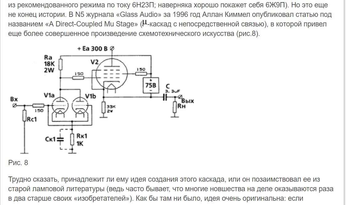

    Для получения максимальной мощности с СРПП необходимо добиваться равенства токов, отдаваемых верхней и нижней лампами. Это равенство должно сохраняться и при разном сопротивлении нагрузки. Для этого ток верхнего этажа должен целиком и полностью зависеть от межэтажного сопротивления, и не зависеть от сопротивления нагрузки. Поэтому никаких триодов в верхнем этаже! Только вино пентод или лучевой тетод! Ток верхнего пентода Iа=Uм*S, где Uм - напряжение на межэтажном резике.
    Теперь о резике. Как правило, его сопротивление выбирают, исходя из напряжения смещения верхней лампы, чтобы обеспечить равные напряжения на обеих лампах (половина питающего на выходе). Это неправильно. Выбирать межэтажный резик надо, исходя из тока, отдаваемого нижним этажом. Напряжение на резике Uм=Ia*R, или Ia=Uм/R. А поскольку токи этажей мы стремимся сделать равными, формула примет вид Uм/R=Uм*S, отсюда R=1/S. Для 6П14П в типовом режиме (250В 48мА) S=11мА/В, т.е сопротивление межэтажного резика R=88 Ом, что сильно отличается от R=120 Ом, необходимого для установки рабочей точки.
    Теперь о питании.
    Традиционнное включение обоих этажей с автосмещением неправильно. По сути, два источника тока (резистор в катоде дает ООС по току) соединены последовательно. Потенциал на средней точке (выходе СРПП) непредсказуем. Поэтому верхний этаж включаем с фиксированным смещением (источник напряжения) а нижний оставляем с автоматическим (источник тока). Теперь потенциал выхода фиксирован.
    Модельку выложу чуть позже

    Управляемый источник тока снизу, катодник сверху, с "пришпиленной" к делителю напряжения сеткой. Катисатор... мю-повторитель в литературе это называется, интересен один нюанс, как ты его реализуешь, подождёмс и позыримс)
    Вниз тоже пентод, его экр сетку - к катоду верхнего этажа
    Последний раз редактировалось fakel; 18.01.2019 в 10:37.

    То выходное сопротивление каскада будет практически определяться выходным сопротивлением катодного повторителя установленного сверху каскада.
    Очевидно (если речь о классическом SRPP) что верхний элемент не катодный повторитель.
    Он был бы таковым, если бы его раскачка шла относительно блока питания, но это не так. Итого.
    1. Обе половинки SRPP работают параллельно в противофазе.
    2. Наилучший по звуку результат получается при идентичных элементах сверху и снизу.
    А вообще повторюсь, мощный SRPP на выходе - отличная вещь, но для хорошего звука это полумеры.

    это означает, что каскад строит неграмотный любитель. Сверху должен быть катодный повторитель в чистом виде, а снизу управляемый источник тока, можно это понимать, что пентод)
    Белка, ты шапку читал? Тут от задачи зависит. Если нужно снять макс мощность - то гоу ту шапка, если макс усиление - то велкам ту мю-фолловер
