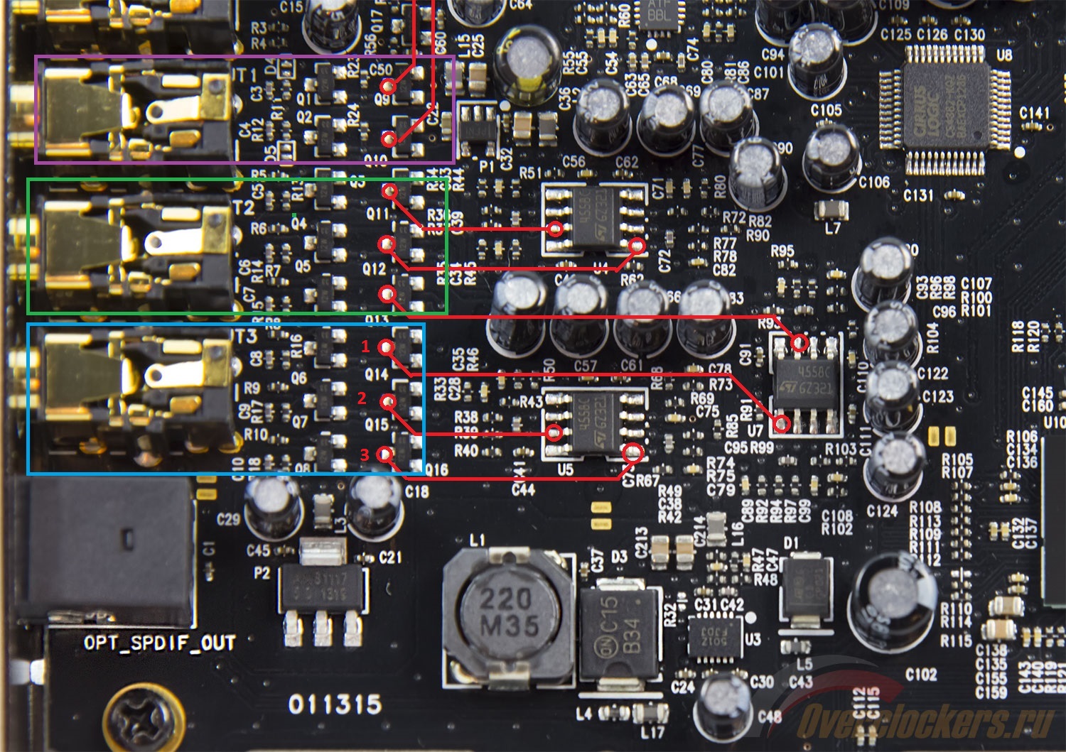

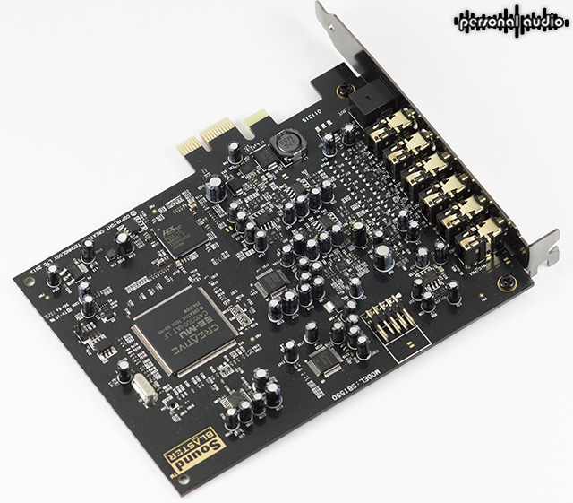

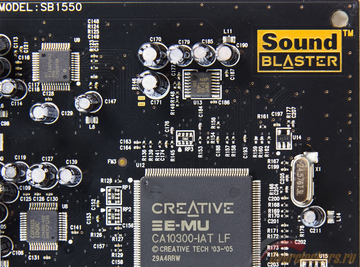

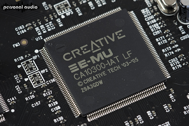

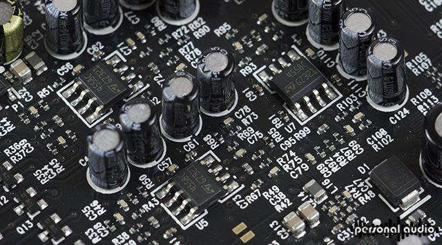

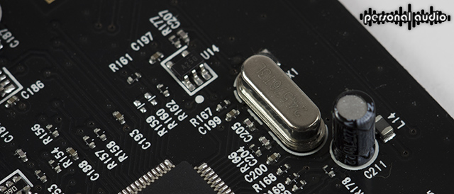

    Приветствую всех трудищихся. Имеется ЗК Creative Audigy RX. Нужно советов по улучшению данной карты. В принципе карта неплохая и при ее стоимости играет очень неплохо (по признанию многих переигрывает ASUS ST/STX из коробки).
    Но как и большиству кто сейчас читает эту ветку)),инетерсно поковыряться)). Знаний у меня в этой области немого поэтому и создал тему.
    Точнее карты у меня 2 шт. одну для домашки использую, вторая пойдет в PC CAR для поканалки.
    Заменил в карте резонатор на кварц питающийся от отдельного стаба adm7151. платку с геном и стабом сделал по даташиту без премудростей, если есть советы что в добавить при обвязке стаба на базе adm7151 буду рад. Изменения в звучании понрявились, особенно в плане сцены.
    т.к. карта будет использовать 6 каналов, а не только фронт, добавил дип панельки вместо штатных ОУ и установил ОУ LT1469.
    Вообще нужен совет по:
    1. Замене конденсаторов, какие выкинуть, какие на какие заменить, почему надо в определенном месте поставить пленку а не электролитические.
    2. Исключению после выхлопа ключей и разделительных конденсаторов, в большинстве где случаев где твик делают такие вещи выкидывают, пишут что может быть постоянна на выходе, как это может проявляться и чем грозит? Ключи тоже, если их сдуть, то просто нельзя будет на большой громкости выдергивать разъемы с карты или вообще нельзя при включеной карте? Вот такие вопросы интересуют, которые для разбирающегося обыденные.
    В планах запитать ЦАП аналоговое от отдельного стаба на базе adm7151, а также цифровое питание и выхлоп тоже от отдельных стабов на базе adm7151.
    Сразу возникает вопрос, по идее если запитаю аналог ЦАП от стаба(если не ошибаюсь выход со стаба надо как можно ближе к ноге ЦАП подключать), то часть конденсаторов не нужны будут вообще? так как питание идет напрямую от стаба и уже отфильтрованное, и стаб на базе adm7151 до 800мА дает ток, соответственно запас по току заглаза и емкости не нужны в данном случае?
    На данной карте используется ЦАП CS4382, планирую заменить его на CS4382A, у которого параметр разделения каналов лучше чем у CS4382. По идее на улучшение сцены повлиять должно. Единственное у CS4382A цифровое питание 2.5В вместо 3.3. Но если запитать от отдельного стаба это не проблема. И выходное напряжение с выходов ЦАП побольше, и возможно придется обвязку выхлопа менять. Если на максимальной громкости будет клип. Если правильно понял это параметр Full Scale Differential Output Voltage у CS4382 - 91% Va Vpp , у CS4382А 132% Va.
    Буду рад вашим советам...

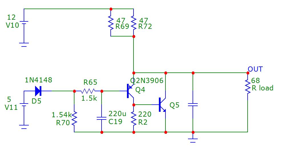

    Убрать ее и поставить стаб Назара, как и в цепи аналогового питания. Это самая основная доработка любой звуковой карты, дающая очень большой эффект.
    По разделительным: От пленки будет не лучше, т.к. это большой размер с вытекающей ловлей помех либо недостаток емкости. С учетом того что там имеется постоянное смещение можно оставить электролиты, главное по больше емкости при сохранении небольших размером и небольшого тока утечки. Либо можно поставить керамику X7R опять же с большим запасом емкости, если не брать в расчет магию и предубеждения то для доработки это один из лучших вариантов т.к. керамика по сравнению с электролитами обладает очень низким ESR и при достатке емкости на ней не возникает сколь-нибудь ощутимых "потерь" во всем диапазоне частот.
    Исключение ключей грозит переходным процессом при включении и возможно при смене режимов. Не исключение может добавить искажений. Вред от наличия постоянки на выходе зависит от того к чему будет подключаться ЗК.

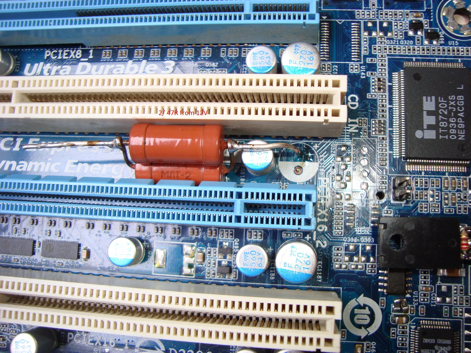

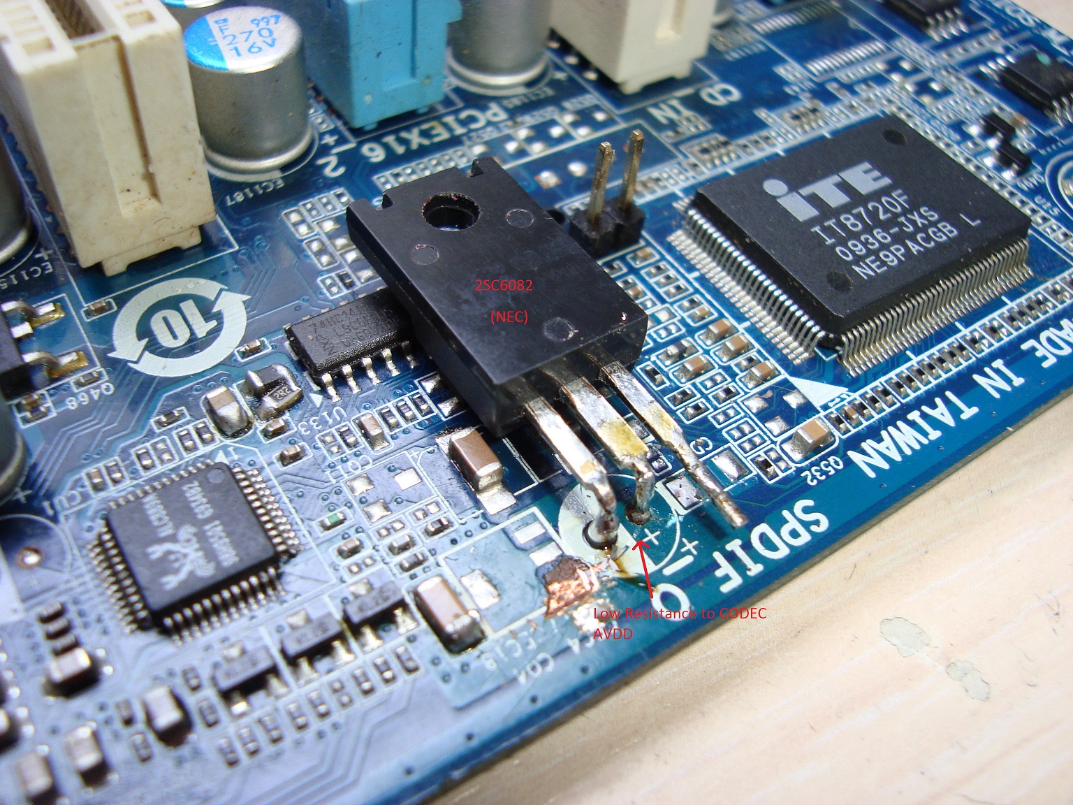

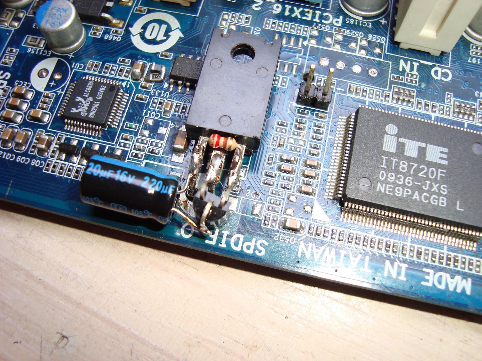

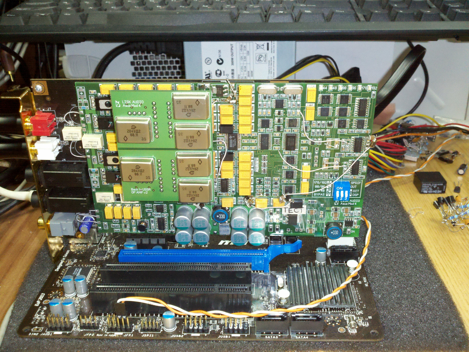

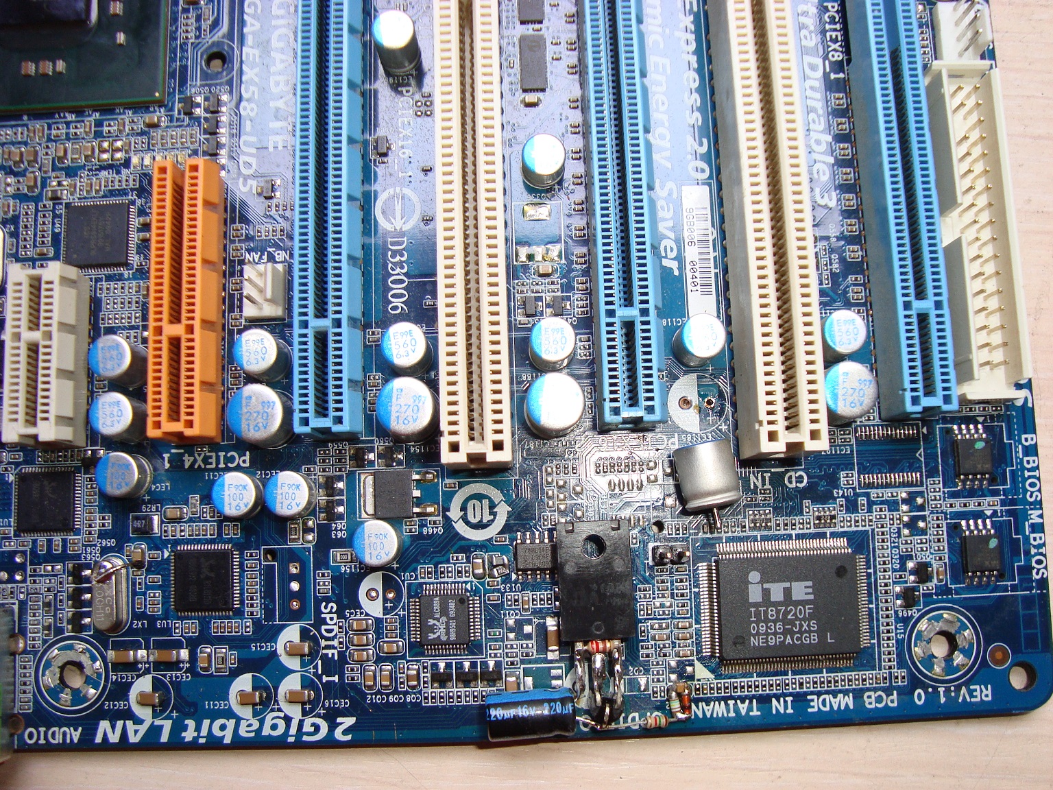

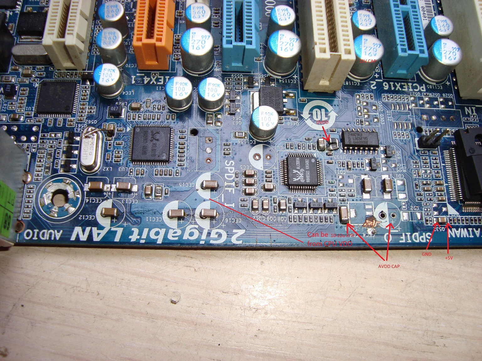

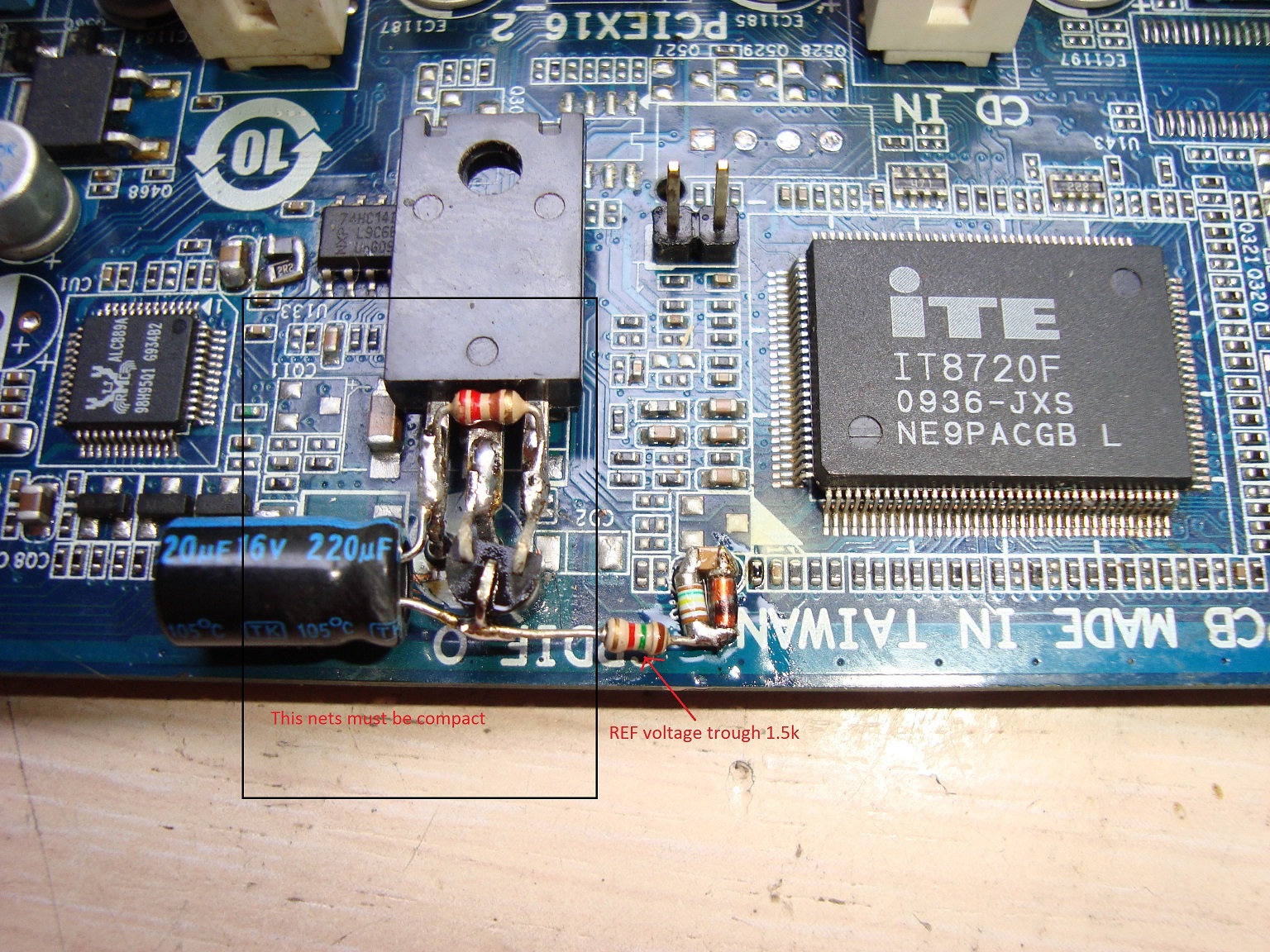

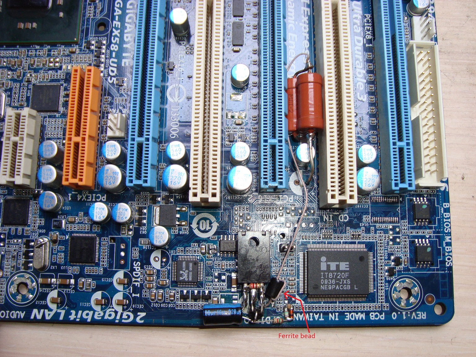

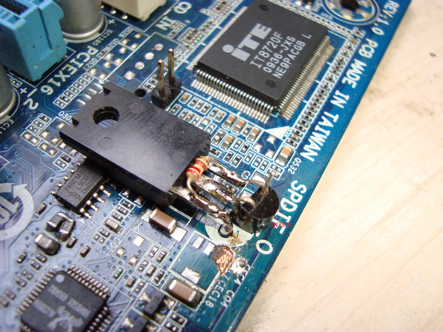

    Читайте про стаб Назара, будет яснее. Для предварительной понятности положу фотки как я делал это "колхозиком" в упрощенном варианте на одной материнке.

    Pest, спасибо за подробный ответ.
    читаю про стаб Назара, неплохо судя по параметрам, куда 7151 тогда девать то?)
    1. по поводу разделительных конденсаторов: параметры ESR и Vloss не ниже каких значений должны быть для использования в аудио? Тантал не пойдет в этом плане? У меня например есть куча плат от серверных жестких дисков, на них куча здоровых танталов, померил один ESR 0,12 и Vloss 0,9% емкость 22мкФ +/-. На обсуждаемой звук. карте большинство конд. 10-22 мкФ, но есть и больше емкости. На элитане например вот такие http://www.elitan.ru/price/item701152 если под замену тех электролитов которые 22мкФ, вообще если меняем на керамику, то емкость в 2 раза достаточно чем стоял штатный электролит или еще больше надо? Те что в ссылке привел, цена гуманная 300р за 10 шт. Еще сейчас есть в наличии 5 шт. TAIYO керамика, X5R. Померил один из них. емкость 98мкФ, ESR-0,00 Vloss 1%. Выпаял еще керамику с плат от HDD, есть 22мкФ, ESR-0.00 , Vloss-0.7%.
    2

    Это вы на мат. плате питание для чего такое обеспечили? Какой эффект был если для звука?
    Для AVDD ALC889A который рядом. Эффект по сравнению с родным 7805 как небо и земля, по сравнению с TPS793475 разница меньше но все же уверенно в пользу стаба Назара. Такое чувство что звук более основательный особенно на краях диапазона, и шумов меньше (ощущение прослушивания в тихой комнате). В общем когда я первый раз это попробовал - прибывал в некотором шоке как и было обещано в статье.

    Ровный и небольшой вых. импеданс в ЗЧ области и выше (~0.05ом для 2х транзисторного варианта и ~0.005ом для 3х транзисторного варианта).
    • 2. Ток нагрузки протекает локально только через выходной транзистор стабилизатора.
    • 3. Отличной реакции на скачки тока потребления нагрузки.
    • 4. Отсутствие на выходе стабилизатора электролитических конденсаторов большой емкости или отсутствие их вообще.
    А также:
    • 5. Высокий PSRR (-100дб для 2х транзисторного варианта и -120дб для 3х транзисторного варианта).
    • 6. Шум менее 1мкВ в полосе 20-20000гц.
    • 7. Простота реализации.
    • 8. Отсутствие ооос.
    Вроде параметры не сильно кардинально отличаются. Для устройства на базе CS4382 cтоит "овчинка" выделки? учитывая чо для сборки стаба на базе ADM7151 у меня все есть из комплектующих. Да и собрать проще такой стаб. Платки уже нарисовал.
    Угу, большой, вот только насчёт того, что этот эффект положительный, должны быть сомнения.
    Нормальный интрегральный стабилизатор на много голов лучше этой поделки.
    Если брать в расчёт здравый смысл, то низкий ESR для разделительного конденсатора - параметр, стоящий где-то на последнем месте в силу большого входного сопротивления практически любого усилителя.
    А вот изрядная нелинейность X7 (и тем более X5) делает её совершенно неприменимой для использования в качестве разделительного конденсатора.

    Самые главные параметры это реакция на ступенчатое изменение тока нагрузки (переходной процесс, transient response), шум и линейность выходного сопротивления на ЗЧ. По всем этим характеристикам стаб Назара качественно превосходит другие. Например реакция на переходной процесс как таковая отсутсвует, переходной процесс не колебательный. Спектральная плотность шума должна быть линейна на ЗЧ и очень мала. Выходное сопротивление линейно и малО начиная с DC заканчивая примерно сотнями кГц.
    Делать это на ALC889A смысл был. Но что для вас будет лучше и удобнее, конечно смотрите сами.
    "Папа-верблюд, а нафига нам всё это в зоопарке нужно?" (из анекдота).
    Правильно говорить - некоторые другие

    Ну можно найти стабилизаторы, которые действительно сильно хуже, чем назаровская схема, но современным он не ровня.
    Да даже древняя 317-ая микруха, при правильном применении, уже лишает смысла затею менять её на назаровский стаб.
    Если брать во внимание форму переходного процесса и его симметрию, а так же линейность Rвых без применения электролитов и шум особенно на НЧ? По всем этим характеристикам подавляющее большинство стабов вроде-как проигрывает...
    Ещё раз: зачем это нужно в звуковой карте, где стоят маломощные потребители с малой девиацией тока? Это не АВ-мощник, тут эти качества просто не нужны.
    И это - тоже зачем? Шунтрировать питание конденсаторами непосредственно у потребителя нужно в любом случае, хотя бы для сокращения площади паразитных петель сигнала.
    Посмотрите, во втором сообщении ветки я показал как делал это для кодека ALC889, и по сравнению со стабом TPS793475 разница по субъективным ощущениям была явно не в его (TPS) пользу. К тому же, этот стаб автором как раз позиционируется для таких нагрузок.
    Само собой, и это особенно важно на ВЧ, где может работать керамика. А на НЧ в схеме Назара работает транзисторная схема, выходные характеристики которой нельзя сравнивать с таковыми у электролита даже в связке с последовательным стабом. К тому же никто не запрещает поставить регулирующий транзистор как можно ближе к потребителю, и может получиться даже меньший контур тока чем у связки керамика-электролит-стаб за счет отсутствия электролита и того факта что параллельный стаб замыкает контур сразу на землю, в отличии от последовательного который замыкает контур через входную для стаба развязку.
    На НЧ шум в данном применении вообще мало интересен, так как именно на НЧ у ОУ максимальный PSRR.
    Согласен, но все же это несколько важно в АЦП-ЦАП и кодеках, где PSRR обычно значительно хуже чем у ОУ.
    Субъективные впечатления мало что значат, особенно при замене стабилизатора питания в реалтековском кодеке. Тут общая проблема всех твикеров - поменяли - стало лучше, ещё поменяли - ещё лучше, вернули всё на места свои - о! Ещё лучше!
    В том-то и дело, что ВЧ-сигналов до стабилизатора вообще доходить не должно (и поэтому реакция на резкое изменение тока потребления тоже не должна быть интересна), а с НЧ-девиациями тока потребления прекрасно справляется даже 78xx.
    Если же что-то такое до стаба доходит - то тут не игрища с горе-стабилизаторами начинать надо, а заняться устройством, которое вообще стоит слушать, а не выкинуть сразу в помойку.
    Смысла нет. Необходимо и достаточно просто конденсаторов.
    Чушь. Какая к чёрту развязка? Стоит у потребителя конденсатор, через него контур по ВЧ и замыкается, всё.
    НЧ шум микровольтовых (говорим о LM317 и иже с ними) уровней там абсолютно побоку, а ВЧ-шум замыкают всё те же конденсаторы.
    Тут да, хотя я уже много наслушался и стараюсь как-то это делать объективно и в сравнении с другими приборами. В следующий раз обязательно померю loopback до и после. В этот раз не было такой возможности...
    По правде сказать думал точно так же, до того как попробовал. Скептицизм был до последнего момента, не верилось что схема на двух транзисторах может работать лучше целого интегрального стабилизатора.
    Есть и НЧ контур, ток в котором модулирован выходным (звуковым) сигналом. PSRR не дает 100%-го подавления никогда. Как еще объяснить тот факт что есть различия в звуке с разными конденсаторами в питании? Значит что-то меняется... Что конкретно на слух конечно не понять, нужно мерить.
    Правильно не верилось, см. выше про мнительность "твикеров".
    И что, учитывая площадь того контура?
    Опять-таки - и что?
    Масса вариантов - начиная от нелинейностей самих конденсаторов (схема назара, кстати, тоже нелинейна априори) и наловленных ими помех, и заканчивая уже упомянутой мнительностью, когда в устройстве на реалтеке занимаются вещами третьестепенной важности.
    Уже не в площади дело а в самом факте девиаций тока и некоторой зависимости сигнала на выходе (в силу не идеального PSRR) от взаимодействия стаба/развязки и этих девиаций. Тут как раз нужно смотреть реакцию на переходной процесс стаба, как мне кажется.
    Вот. Но что более линейно - переход транзистора охваченный МООС или электролитический конденсатор...
    Этот кодек играет заметно лучше китайского "брендового" ЦАПа на двух AD1955 с хорошими генами, с хорошим транспортом и даже после его глубокой доработки. Разница так велика что ошибиться просто невозможно. Так что я сетую за то, что для любителя не способного позволить очень дорогую технику или самостоятельно грамотно сконструировать, всякие недорогие ЦАПы-шмапы далеко не лучшее решение...
