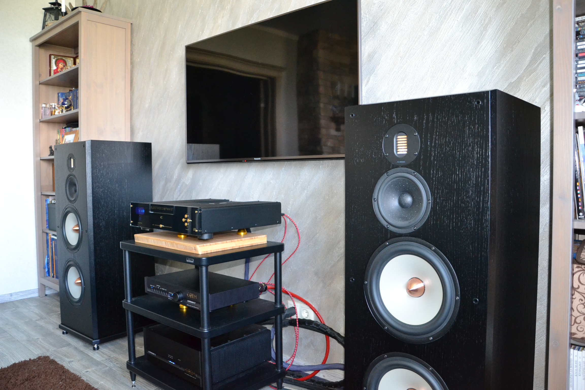

    Добрый день! Хочу публично выразить искреннюю благодарность Алексею Коваленко за выполненную работу при проектировании и строительстве акустических систем Crescendo и превосходные итоговые результаты.
    Считаю уместным, оставить небольшой отзыв по итогам двухнедельного прослушивания своего приобретения. Забегая немного вперед, скажу, что эти АС вероятно являются логическим завершением в поиске того музыкального звучания, которое я стремился получить от стереосистемы для прослушивания музыки без космических вливаний финансовых средств, но звучание которой приносило бы удовольствие и не имело бы выраженных компромиссов при озвучивании разных музыкальных жанров.
    Примерялся к разным акустическим системам в диапазоне от стоимости усилительной части до 1млн. в текущих ценах. Понятно, что по цене это не космос, но и утверждать, что я слаще редьки не пробовал будет некорректно. Но буду сохранять тактичность, сравнений с конкретными моделями АС не будет. Отмечу основное, что не устраивало в большинстве прослушанных АС – это музыку в стиле «одна палка, две струны» практически все отыгрывают замечательно. Я такое тоже слушаю. Но много в фонотеке и тяжеляка разных стилей. А вот здесь у всех в основном за редким исключением было неудовлетворительно. Исключения имеют соответствующий исключительный ценник.
    Сразу скажу, что я не поклонник «дискотечного» звука, чтобы не было таких предположений. По предпочтениям искал, чтобы и бас и драйв был, но при этом и сверху подробно, но неутомительно, и звук не стеной, а с локализацией.
    Работа над АС не обошлась без сюрпризов. Басовые головы по факту отказались вставать оформление TL, которое в основном применяет Алексей и также планировалось для данного проекта. Реальные измерения не дотянули до заявленных паспортных данных. Поворачивать назад не хотелось. В итоге TL трансформировался в ЗЯ с двумя головками на АС. Алексей сделал несколько макетов, утвердили внешний вид, отделку, Дарина выполнила корпуса, пришли детали для кроссоверов и наконец после месяцев ожидания я был вознагражден увлекательной процедурой затаскивания 150 кг общего веса в надежных ящиках в свое жилище.
    Впечатления по прослушке.
    В целом общая характеристика звука – ровный по всему диапазону, но и не сухой, музыкальный звук с доброй порцией вовлекатора. Ничего не выпирает, комфортно, но и вместе с тем очень информативно и вкусно.
    Твиттер от Mundorf работает отменно, тарелки переливаются, нигде ничто не песочит, звон ударных не сливается в какофонию звона, четко понятно по какой тарелке ударник лупит в конкретный момент. Медь ударной установки очень и очень хорошо передается. В моей предыдущей акустике верха для меня были скучноватыми, а тут все как надо и красиво и неназойливо. Цыканья нет. По басу - вот тут я сомневался в успехе, у меня никогда до этого баса нормального не было в домашних условиях, и к что к ЗЯ пришли оптимизма не добавляло. А получилось все как надо. Звучание низов быстрое, артикулированное, в количестве баса недостатков нет. Бумканья тоже нет. Ощущения схожи с тем, когда покупаешь новые кроссовки, одеваешь их и радуешься, что
    каждый шаг пружинит. И это ощущение уже на малых уровнях громкости. Партии бас-гитары не стоит никакого труда выслушать даже в металлических композициях - легко читаемо. По средним - на мои уши все ровно, без провалов, также понравилась читаемость диапазона. Поставил хорошо знакомую композицию Metallica – я там в одном месте быстрый риф все никак поймать и сам воспроизвести на гитаре не мог. А новые АС выдали все напоказ, включая и ритмику, и я с первого раза повторил на гитаре фигуру, которая раньше ну никак не удавалась. Про глубину сцены говорить не буду, комната для прослушки жилая, это гостинная, двое детей, что не позволяет оттащить колонки от стены. А вот локализация звуков, инструментов, микродинамика впечатление производят, тоже оценка на 5.
    Колонки отыгрывают и тяжмет (недавно посещал концерты Carcass, Arch Enemy, знаю как подобные ребята звучат на живых выступлениях) и более деликатные вещи (джаз и филармонию тоже посещаю). Подвожу итог. Прошло две недели с момента приезда АС, не так уж и много, но и на первые впечатления уже скидку делать нельзя, слушал каждый день. И вот не могу найти к чему бы придраться, все в звуке нравится, даже мысли не промелькнуло - ладно, пока и этого хватит, потом буду еще расти. Такого нет. Я полностью доволен и в какой-то мере излечен от этой бесконечной гонки аудиофильских вооружений. Правда осталось вертак сообразить )))
    Еще добавлю по внешнему виду – фото не передают всю прелесть. По исполнению ничем не отличается от заводской акустики, замечательная работа краснодеревщиков. Да и по дизайну на мой вкус все как надо - в меру строго и эффектно, солидно, не примитивно. Вживую акустика больше впечатлений производит конечно. Еще раз благодарю Алексея Коваленко, выражаю свою признательность и беру на себя смелость давать свои рекомендации – Алексей грамотный разработчик, который однозначно способен создавать качественные конкурентно-способные продукты. По крайней мере у меня такой теперь есть. А еще он весьма порядочный и приятный в общении человек.

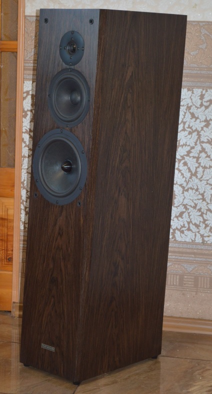

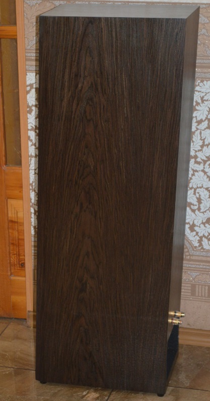

    Сравнение старых и новых АСНажмите на изображение для увеличения.

    Александр, спасибо за высокую оценку этих АС. За развернутый отзыв - отдельное спасибо!

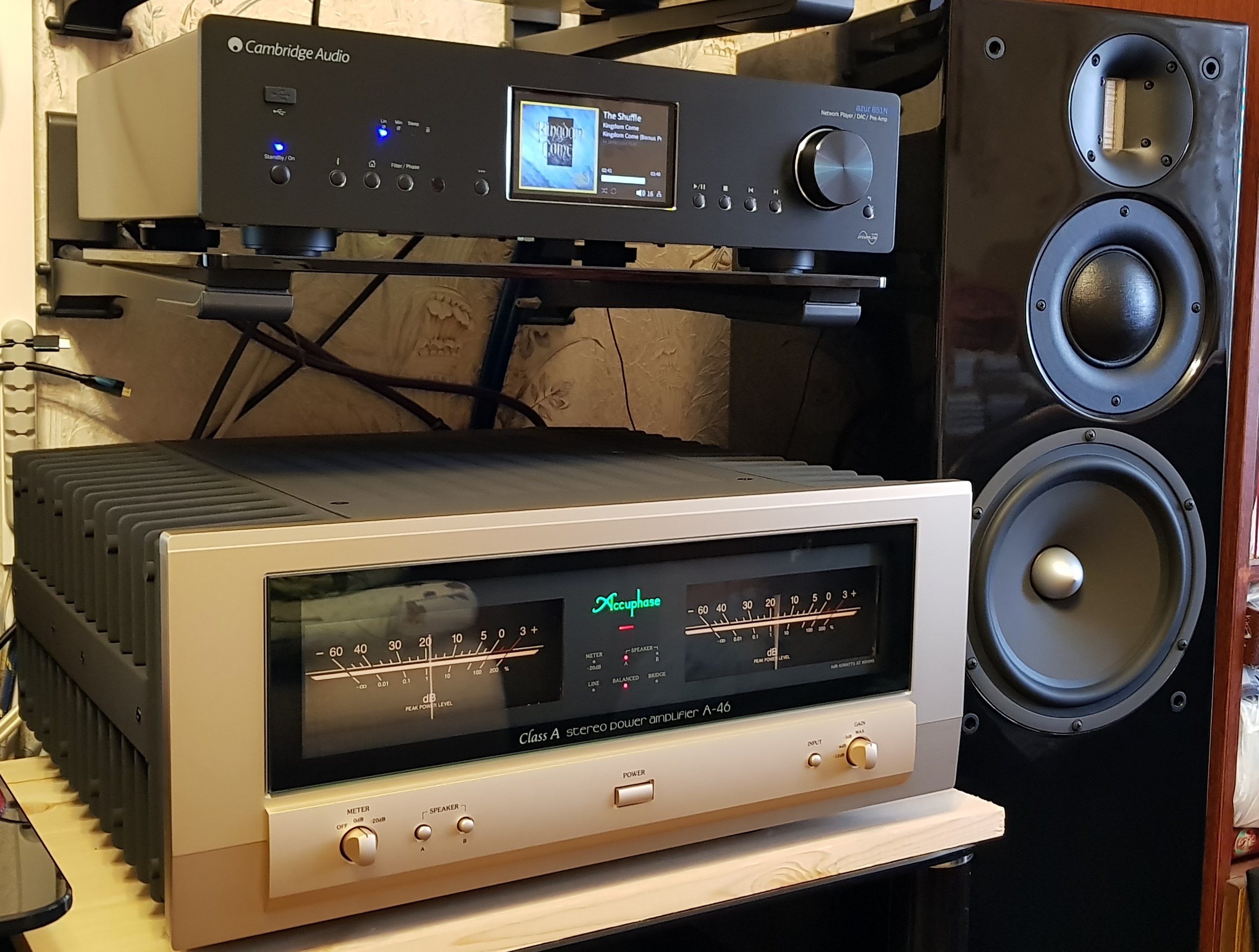

    Вот прошло уже два года как я с авторской Sinfonia (TL на ВЧ-ленте Малиновского, СЧ-купольнике, НЧ-Seas Excel). Недавняя покупка усилителя Accuphase A-46 вдохнула ещё больше жизни в акустику Алексея. Мощный класс А раскрывает потенциал акустики, вытягивая из неё всё и она начинает петь! Браво, Алексей! Нажмите на изображение для увеличения.

    Какой красавец усилитель, стрелочки!!! Мне всегда нравился такой дизайн, поздравляю, Алексей! Как понял, звучит соответсвенно внешнему виду

    Очень красивый, так не сделать тут. Звук можно, но такой вид... шикарен аппарат! Чудесно выглядит.
    Акустика дождалась своего А-шника!
  8. #888
    17.08.2011
    5,222
    По умолчанию Re: Отзывы об акустике Алекс.К
    красивый
    Он и играет неплохо. Но выглядит всё равно лучше.

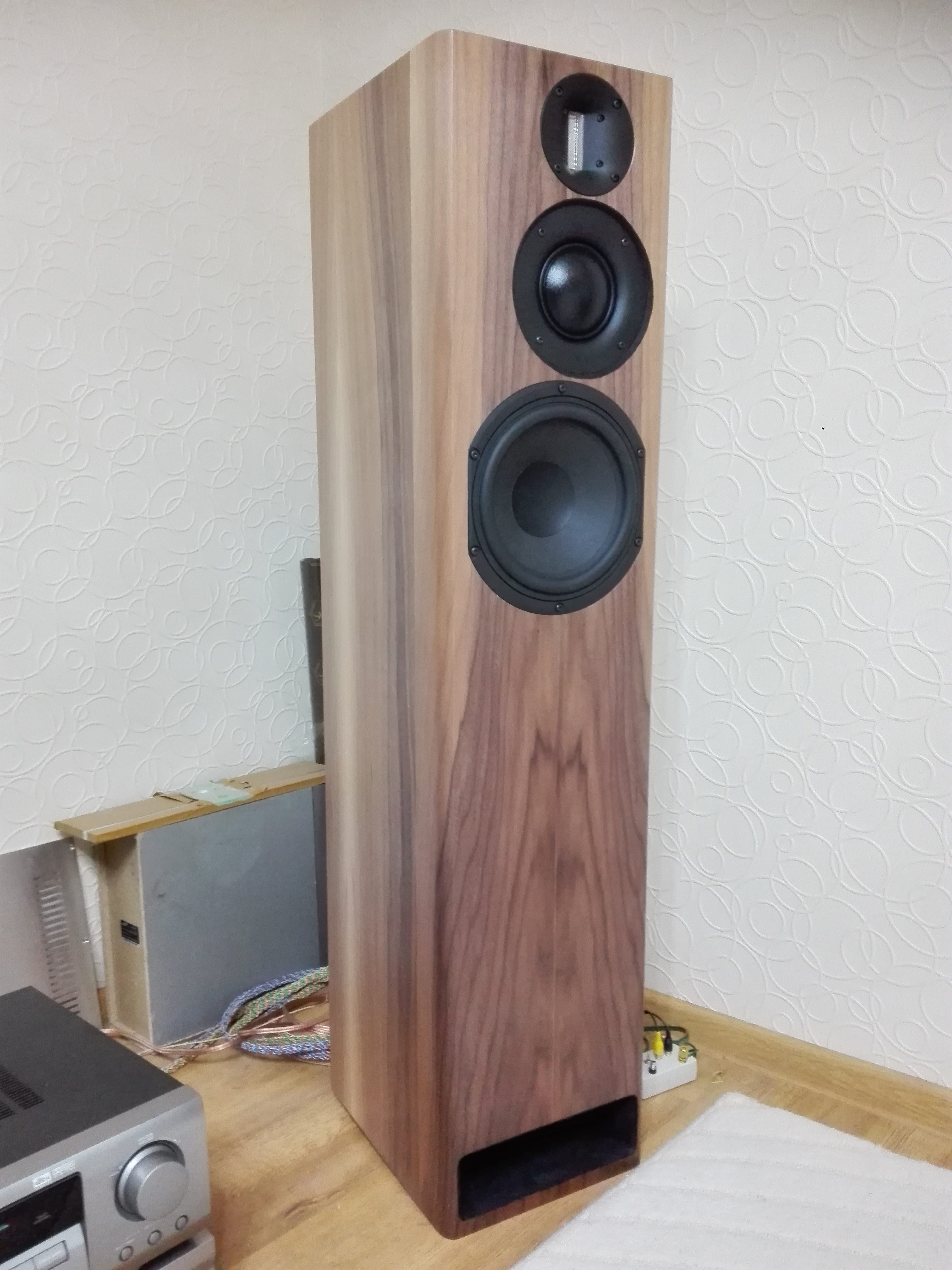

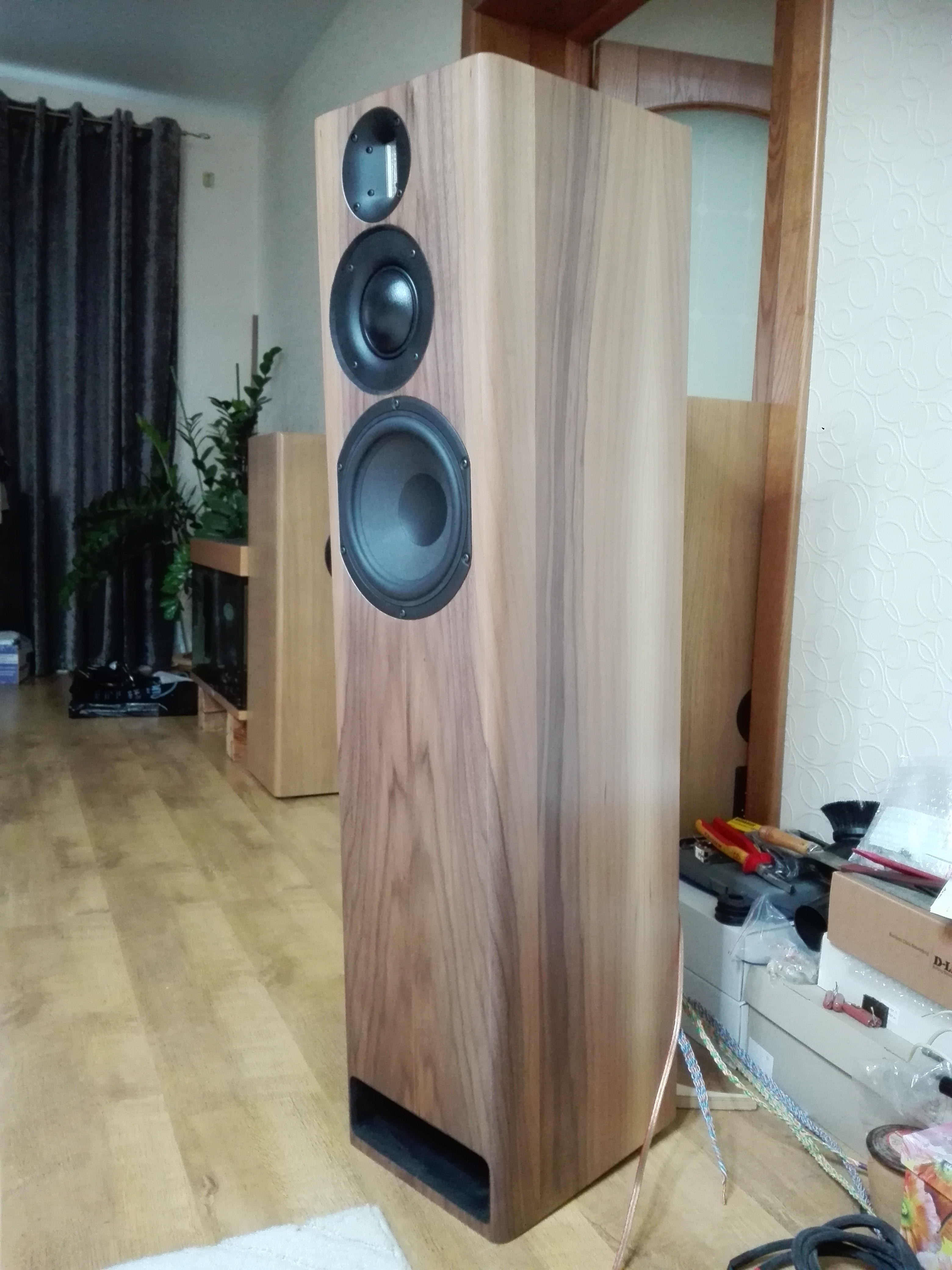

    Добрый день. Хочу выразить огромную благодарность Алексею за разработку замечательных АС Serenata.
    И, конечно же, за то, что он выложил в свободный доступ всю информацию по этим АС для повторения.
    А за консультации при сборке и настройке - отдельное спасибо Вам, Алексей.
    Повторюсь из переписки с Алексеем:
    "...АС получились супер информативные, практически во всём диапазоне. Микродинамика на высоте.
    Звуковое поле плотное, не привязанное к АС. Тональный баланс ровный, хоть и немного непривычный..."
    После некоторых "танцев" с наполнением канала TL басы зазвучали очень реалистично и глубоко, а главное быстро
    и не затянуто.
    Резюмируя могу сказать, что получились очень музыкальные и честно звучащие АС.
    PS: Корпуса без отделки заказывал у Дарины (отдельное спасибо).
    Натуральным шпоном ореха отделывал у себя в городе (т.к. дешевле).
    Фильтры на конденсаторах kzk white line, индуктивности СЧ и ВЧ мотал сам d провода по меди 1,32мм,
    для НЧ использовал готовый (отмотал провод до нужной индуктивности) дроссель на Ш-образном
    железе 100х100х20 d провода по изоляции 2,2мм (R получилось 0,25 Ом)
    Резисторы MOX jensen и mundorf.
    С уважением, Валерий.

    Приветствую, Валерий! Рад, что результат оправдал ваши ожидания. АС выглядят здорово, шпон удачно подобрали!

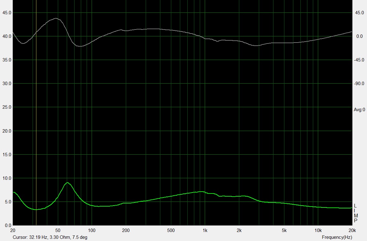

    Добрый день. Представляю новые АС Tango 861 ( немного информации здесь https://forum.vegalab.ru/showthread.php?t=81232&page=3 ) . В начале сентября они появятся в нашей с Игорем московской "комнате для прослушивания" http://www.noosfera-amps.ru/ru/kontakty/ . Желающие смогут связаться с Аленой и договориться о визите. Прослушать возможно на Ноосфере ЭХО и Таркус. Можно прихватить свой усилитель, импенданс АС достаточно ровный, поэтому вполне можно пробовать с ламповым. Так же есть полочники на сатори MW16P-4.

    Замечательный импеданс с отличной фазой.
