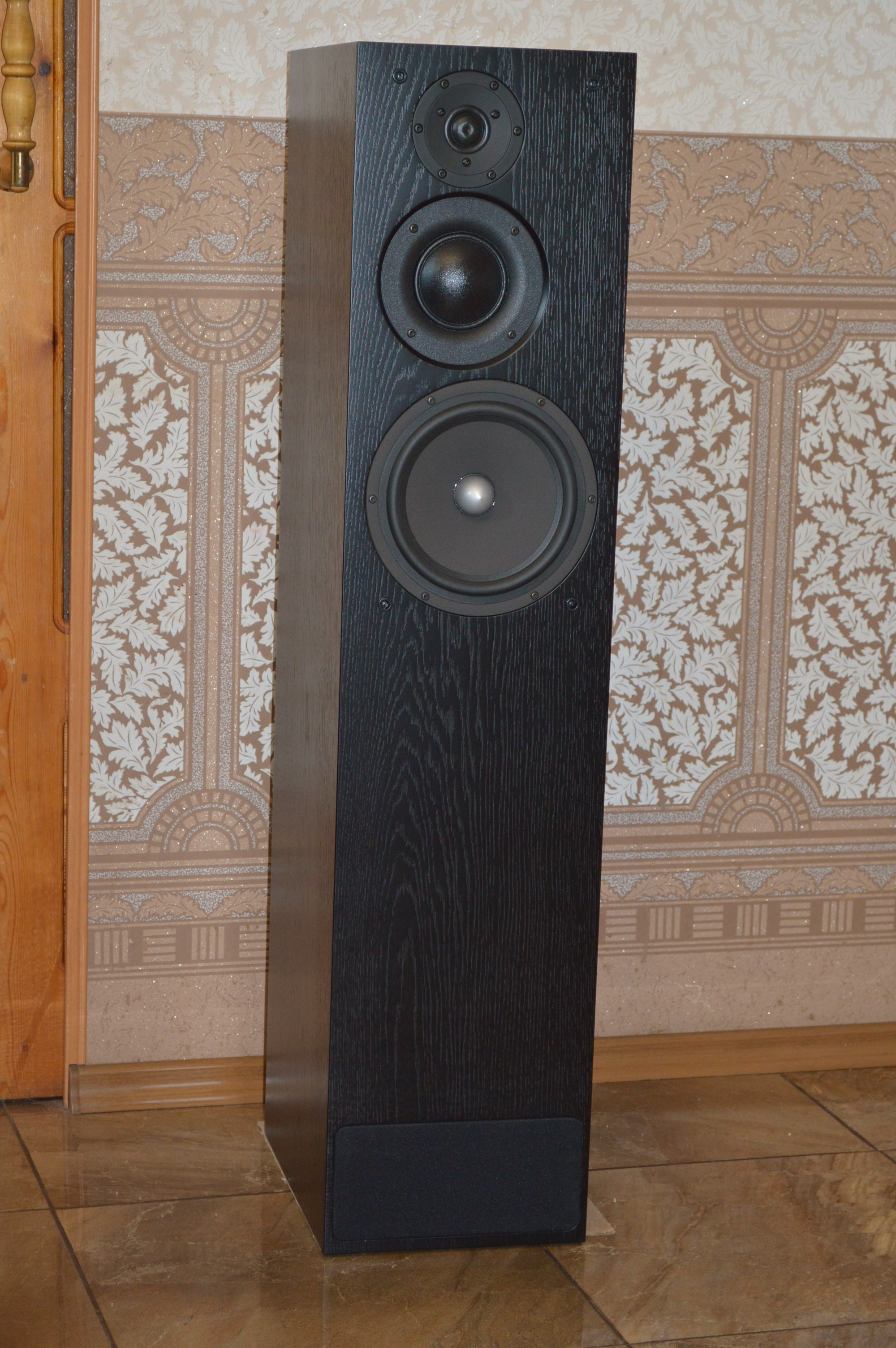

    Новая версия АС с купольным СЧ, на ВЧ SB Acoustics Satori TW29RN-B. Завтра отправляю на Сахалин.
ID:	300774 Нажмите на изображение для увеличения.
ID:	300775 Нажмите на изображение для увеличения.
    С уважением,Алексей.

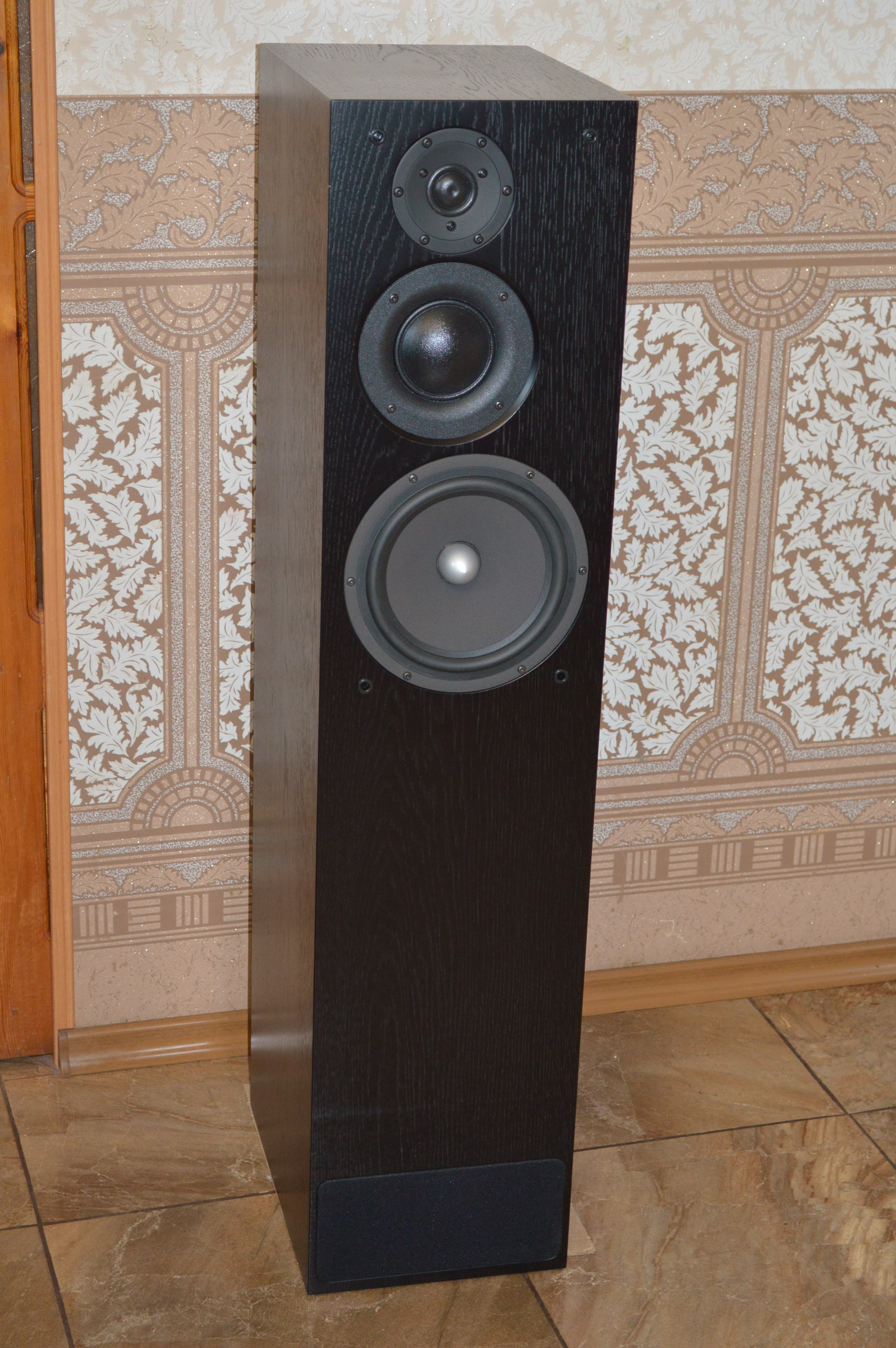

    Приехали колонки, начал слушать. Тесты на воспроизведение женского вокала, виолончели, симфонического оркестра уже пройдены.
    Продолжаем...
    Алексею спасибо!
    Очень порадовали диски, созданные Олегом Profetmaster - есть композиции с замечательной стереофонией, есть композиции, полные эмоций. Раньше просто не слушал эти диски. теперь было особенно интересно.
    Басовик в АС стоит Dayton RS-225 8-и омный, с бумажным диффузором.
    СЧ - SkanSpeak 13M-8640-00
    ВЧ - Scan-Speak D2608/913000 (является современным аналогом широко известной ВЧ-головки Peerless P810921)
    Хочется сказать пару слов об этой пищалке - за эти деньги она великолепна. по моему предварительному мнению, наступает на пятки Скану9700 и существенно лучше СИС1149. Слышал все эти динамики, а 9700 слушаю и сейчас в составе другой АС, про которую напишу попозже. Всячески рекомендую этот бывший Пирлесс.
    Алексею за упаковку дополнительные 5 баллов, очень надёжно! Тащить в одно лицо пришлось, нормально донес ящики
    TL как оформление одобряю, по результатам прослушки различных бас гитаристов и контрабаса.
    АС глубоко копают вниз, хорошая сцена, серединка прямо поёт. Слышно, что искажения АС низкие. Это особенно заметно например на композициях, где много духовых, АС не срывается в крик, а играет.
    Хорошо играют на низкой громкости.
    Тональный баланс чуть-чуть темноват, как я и просил сделать.
    В общем, получаю удовольствие. ATDAC-8АМ, Поверамп 5 и винил-корректор Бокарева зазвучали еще лучше.
