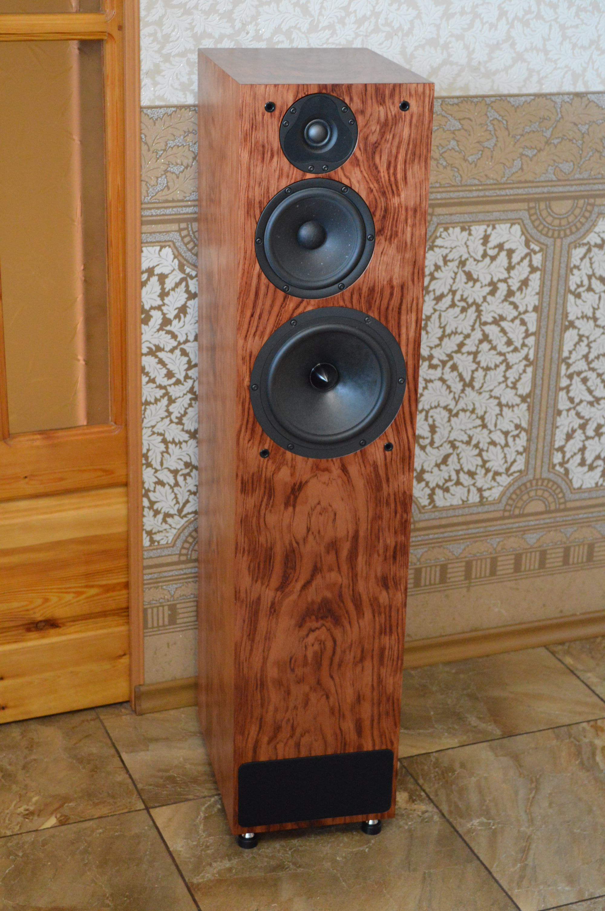

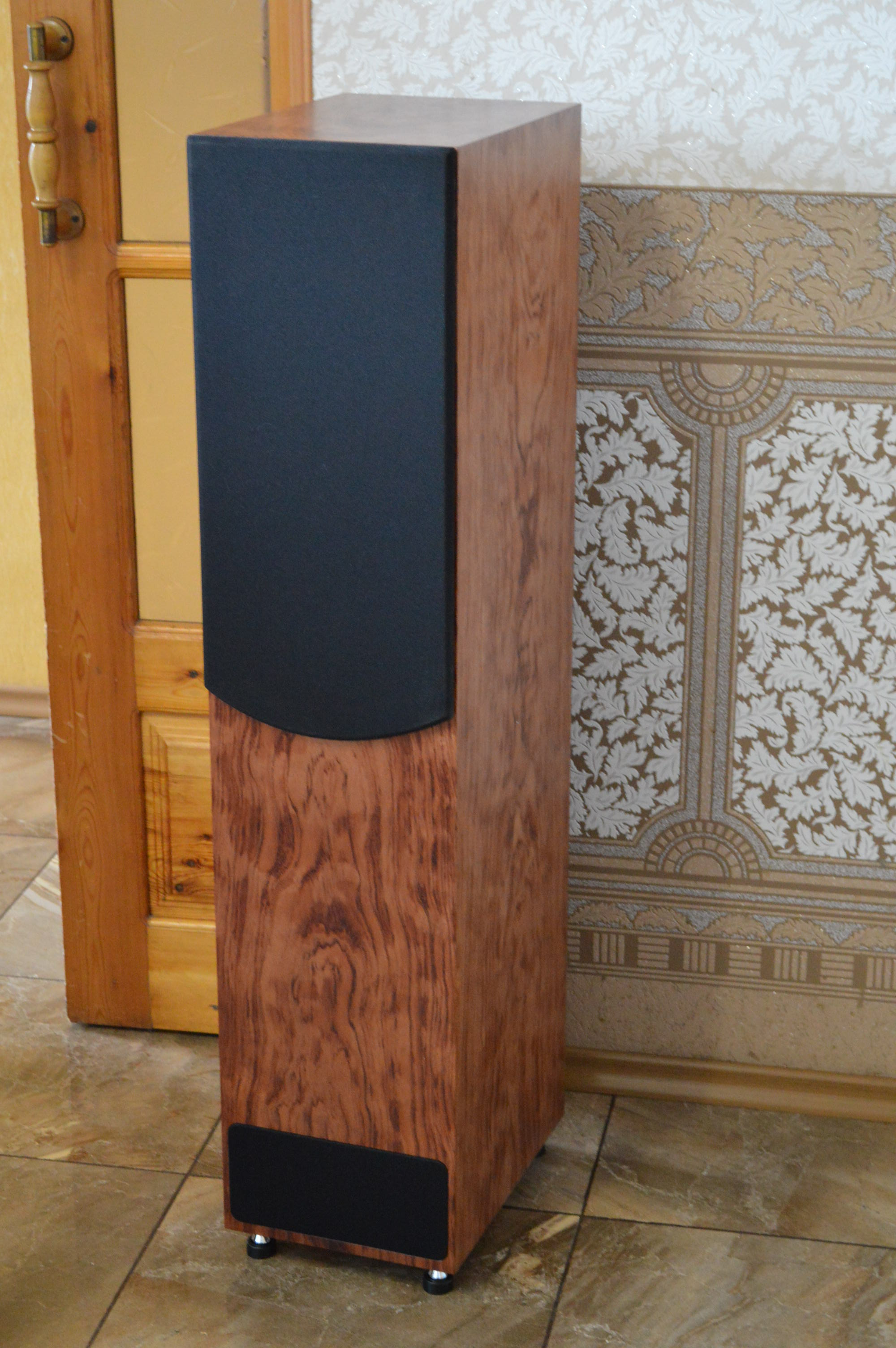

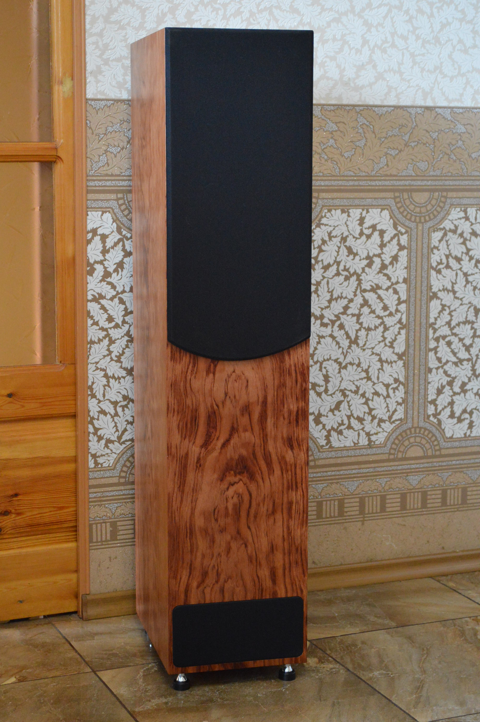

    Цитата Сообщение от CrazyJimmi Посмотреть сообщение
    Алексей а есть фото ваших ас, в каких нибудь красивых экзотичных шпонах, корель, вавонга, бубинга. Интересно посмотреть
    Новая АС в шпоне бубинга

    С уважением,Алексей.

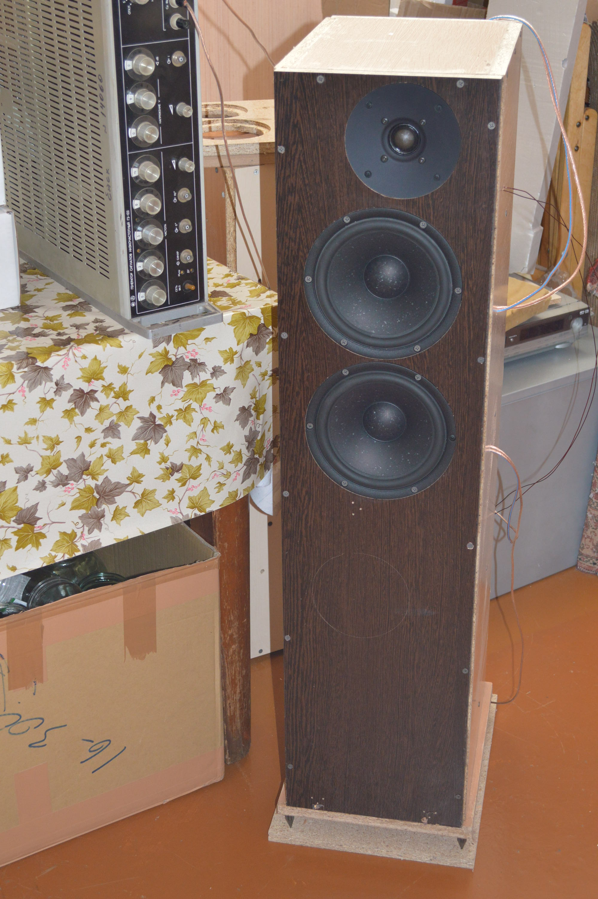

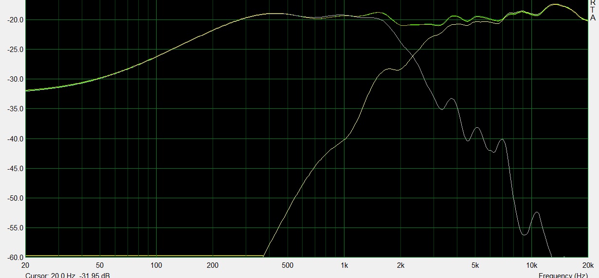

    Добрый день. Анонсирую АС, вернее пока прототип, которую планирую привести на росхайэнд, если он состоится. Две с половиной полосы, два мидбаса сатори MW19P-8 в одном канале TL. На ВЧ ревелатор 99000. Чувствительнось АС на уровне 90дБ.

    По умолчанию Re: Отзывы об акустике Алекс.К
    О как интересно. Я просто ради интереса на днях думал как можно сделать ТL с двумя динами, как их там оптимально расположить, а вы уже сделали прототип АС! Алексей, а в чем особенности звучания этого прототипа в сравнении с классической вашей трехполоской?
    А баса нет?

    А баса нет?
    Почему же, TL c выходом в дно АС, примерно от 38 Гц по -3дБ. Два мидбаса площадью с 10" головку.
    ---------- Сообщение добавлено 18:18 ---------- Предыдущее сообщение было 18:14 ----------
    Полноценно пока не могу сравнить с трехполоской, макет один...Нюансы есть, пробую еще один макет на других головках. Расположением можно как-то бороться с модами, но давишь одну - выпирает другая, надо искать компромисс.
    Тогда я чего-то не понял, там ВЧ ревелатор, два сатори мидбаса и все?
    Но АЧХ в #747 показывает 200 по -3, а не 38.
    окно так закрыл?
    Не совсем нравится спад у мидбасов справа. Там 2 порядок наверно, может попробовать зашунтировать катушку RC в параллель да придушить зону 4-7кгц?
    окно так закрыл?
    Да, именно окно
    ---------- Сообщение добавлено 22:12 ---------- Предыдущее сообщение было 22:08 ----------
    Ваше замечание обоснованно вполне, возможно так и сделаю...но по результатам прослушивания двух АС буду искать приемлемый компромисс .
    Диапазон частот снизу обрезан...

    окно так закрыл?
    А зачем тогда такое показывать?
    Alex, измерения акустики не ваша тема
    Я это делал, когда ты еще в школу не ходил
    Понятно.
    А я уж было подумал, что труба перекрывает от 38 до 200.
