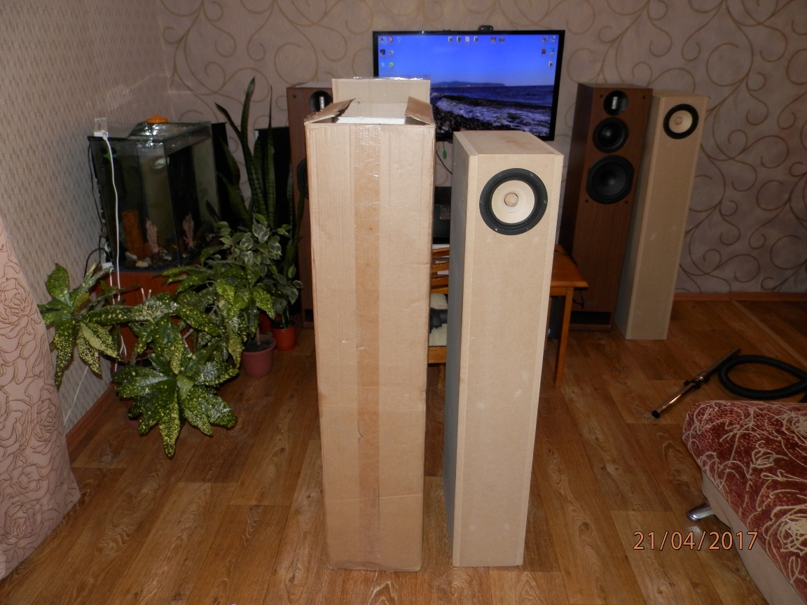

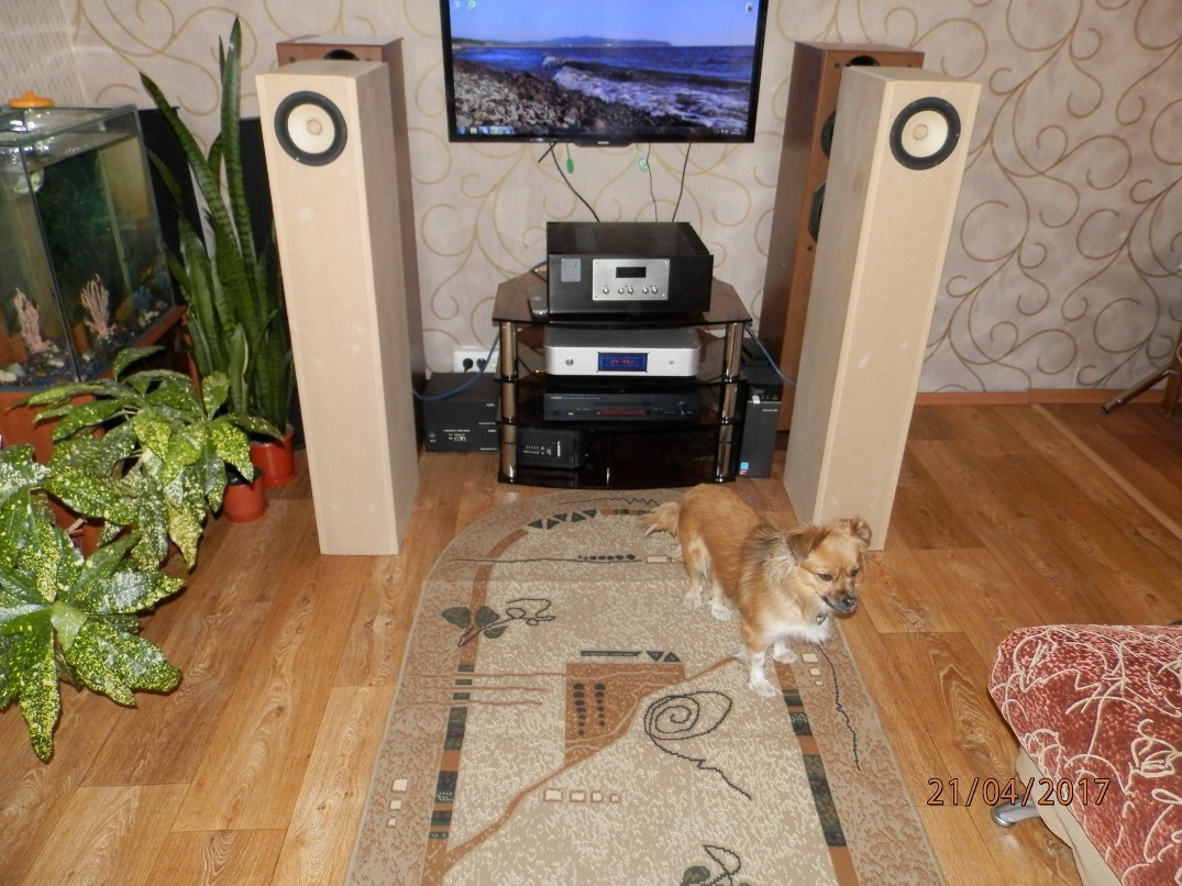

    Есть возможность сравнить трехполосную с купольным сч и ленточными RT850 c популярной(особенно у начинающих ламповиков) акустикой от Иштвана Варги(точней по его чертежам и рекомендации) на самых доступных ШП Сонидо "145". Три года назад эта акустика меня немного удивила(тогда возил свои ламповые моноблоки СЕ,чтобы послушать). Сейчас же на транзисторном в классе А более предпочтительно во всех музыкальных жанрах звучит трехполосная. В воскресенья хочет приехать молодой любитель,который намечает делать покупку динамиков у Иштвана...(мне интересно,что выберут "его уши").

    Из рассмотрения нельзя исключать и комнату, т.к. практически всегда мы находимся за радиусом гулкости помещения.
    Вижу довольно звонкую комнату.
    Она поддерживает динамики Иштвана, имеющие завал сверху. При известном опыте можно отделить вклад комнаты, от звучания собственно АС. Мне тоже любопытно, каковы окажутся предпочтения вашего гостя.

    Имел как-то опыт с сонидо, делал TL сам, по своему. Соответственно мог сравнить со своими трехполосками. Лампы у меня нет, возможно с ней звук действительно "волшебный", как меня уверяли...Но на милениуме чуда не случилось, три полосы с купольным СЧ были для меня неоспоримо лучше. Справедливости ради отмечу, что звучит сонидо реально хорошо, TL несколько добавила "фундамента" звучанию, так что для любителей ШП вполне нормальный выбор.
