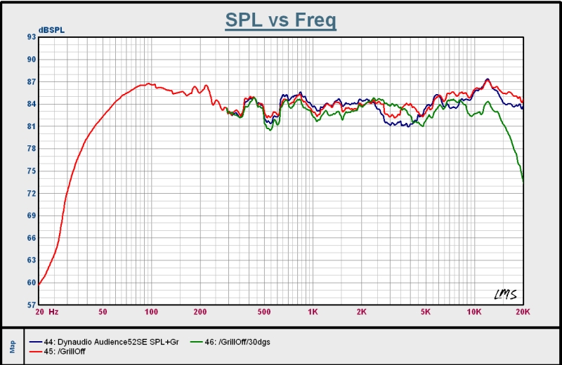

    Всем привет! Хотел бы поделиться мнением о трехполоске на купольной вифе с ленточником малиновского и пирлесом.
    Подключил к усилителю Noosfera A8, поставил послушал любимые записи в хорошем качестве (через ASIO) и увы и ах. Низов нет.
    Верх и середина замечательно играют. А пирлес как будто бы на курорт приехал отдохнуть ко мне. Не знаю, в чем может быть проблема. Мысль о том, что "так и должно быть" меня не утешает,
    особенно, с учетом заявленной сочетаемости усилителя и акустики. У меня полочники dynaudio такого себе не позволяли.
    И не то, что бы я глухой совсем. Все живые инструменты, которые играют в нижнем регистре (бочка, контрабас, бас гитара) звучат так, как будто их забыли к усилению подключить.
    Я неоднократно бывал на концертах, на репетиционных базах, играл на басс гитаре и барабане и имею представление о том, как они должны звучать.
    Если в эквалайзере частоты с 30 до 60 герц поднять на 5-10 дб, то все встает на свои места и всего хватает, становится весело и хочется танцевать и подпевать. Но это же не дело крутить эквалайзер в компьютере.
    Кто нибудь сталкивался? Существует ли способ заставить пирлес хоть на 5 дб посильнее напрячься?
    P.S. АС расставлены правильно и как только не расставлялись. Кабеля хорошие и пробовал разные, от простенького Qued до раритетной медной моножилы.

    Добрый день. Скажите, откуда у Вас эти АС? Я не отправлял АС ни какому Игорю. Если АС самосборные - вопросы к сборщику АС...
    Возможная причина - на правильная фазировки НЧ головок, попробуйте на одной АС поменять полярность, что будет с НЧ при этом?
    С уважением,Алексей.

    Да , АС на фото мои. Смысла менять фазировку нет в этой паре. Скорее всего Вы привыкли к другому басу, с горбом выше 50 Гц. Время "вылечит "

    Для начала просто поменять полярность подключения одной колонки, не залезая вовнутрь. Картина сразу станет ясна. Если баса больше не станет, то тут уже трудно что либо рекомендовать. На мой взгляд, пирлес басит ого-го как.

    Взаимодействие помещения и мидбаса иногда такое. Если полочники были басовичками на уровне уха, то в напольничках мидбасики и порт у земли.
    Послушайте привычные фонограммы, приподняв акустику, перевернув ее и обратите внимание на наполненность нижнего диапазона.

    Dynaudio 52se. В них, насколько мне известно, вообще нет горба на низах. В них нормальный собранный бас герц от 45. Но их было мало для 20м комнаты и я решил приобрести трехполоски.
    По поводу "время вылечит" - не думаю. Я привык к басу, который соответствует уровню громкости басовых инструментов при живом исполнении в музыкальных коллективах.
    Ну не у кого же нет сомнений, что бочка играет достаточно и громко и ввиду того, что мембрана у нее огромная, дает быстрый низкочастотный звук. При этом звук этой самой бочки вполне сравним с громкостью голоса солиста, и никак не может быть "пуком" где-то вдалеке.
    Ага. Нажмите на изображение для увеличения.

    Так АЧХ давайте посмотрим, и все ясно станет сразу.

    Если это реально график тех динаудио, то я не ошибся - "бас" с горбом. Правда о басе там речи быть не может в принципе - 60 Гц по -3 дБ от максимума "горба" на 100Гц. За счет горба и удар в грудь и прочее...
