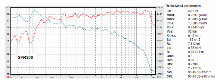

    Добрый день . Прошу помощи при подборе динамиков для самодельной акустической системы . Наметил покупку Sonido SFR-200/F/T для среднечастотного диапазона . Посоветуйте пожалуйста динамик из серии PRO для низов размерностью в 12" .
    Для SFR-200

    Что думаете о связке Sonido SFR-200/F/T +Sonido SCW-300

    Вообще, к 200 ширику Сонидо, как-то больше просится 15" мидбас от Сонидо для НЧ. Подобрать что-то из недорогих "Прошек", типа ПиАудио, Эминенс, Альфард и т.д. будет оооочень непросто. Они же в основной своей массе имеют довольно высокий резонанс и "просыпаться" на малой мощности не умеют. А Вы же их ещё будете кроссовером давить...много там останется от чувствительности на низу?
    Вообще, если планируете Сонидо только на СЧ, то может не стоит брать ширик? Возьмите облегчённый 8" мидбас от Сонидо. Только нужно без пылезащитного колпачка заказывать. Я вот поддался на убеждение Иштвана и заказал с "пятаком" пылезащитным. Этот самый "пятак" всё-таки немного подгаживает на частоте около 3кГц. Или нужен относительно мягкий текстильный пылезащитный колпачок.

    к 200ке нужна 15ка. И это большой объем, очень.
    В две полосы, если без особой монструозности, лучше 175+300. Оба хороши.
    По наблюдениям, из 10ти юзеров, 1-2 в итоге ставят супертвитер, на последнюю октаву ВЧ.
    Если опыта нет - просто повторите по чертежам Иштвана, с его же фильтром.

    И на какой частоте сонидо с морелем сшивали?
    Хочу попробовать 8 дюйм сч с купольным вч.
    14.05.2006
    68
    6,508
    По умолчанию Re: Sonido SFR-200/F/T
    http://geokrilov.com/tmp/Sonido_200/...ax_w_cross.jpg
    Это по осям динамиков на 0.5м со своими фильтрами.
    Где-то 7-8кГц.
    Сонидо валится сам, там просто наклон АЧХ был убран и режектор на 3.5кГц.
    Можно было бы свести как обычный мидбас с разделом 2.5кГц. Было бы ровнее. Может, играло бы лучше, но тогда от шириковской идеологии ничего не осталось бы. Возможно с пулей дырки на 2.5 не было бы.
