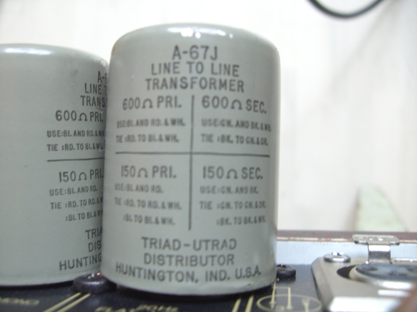

    Как раз отдельной платой короткими проводами и хотелось бы,чтобы не курочить. А вместо разъёмов клемник на 5 позиций(1 общая земля). PS: ... а зачем оно вообще нужно? Система акт. 2х полоска на баллансе. Чтоб концепцию не нарушить, да и нравится больше по звуку. Про трансформаторы тоже думал, к тому же есть пара вот этих во вложении,но они как раз задействованы в ус-ле ВЧ(студ. мощник с несимметричным входом на разъёмах XLR) Если на них лучше и проще, рассмотрю вопрос замены мощника. твикали его америкосы сами. Не добавляется фото. вот трансы:A67J / line to line transformer Triad-Utra.... перв./втор. 600/600 Ом и 150/150 Ом

    Посмотрел даташит, схемы не увидел,одни таблицы.Мне важно понять насколько это сложно. Правильно ли я понимаю,что у меня в принципе 2 варианта- оу и транс-р? получилось добавить фото:

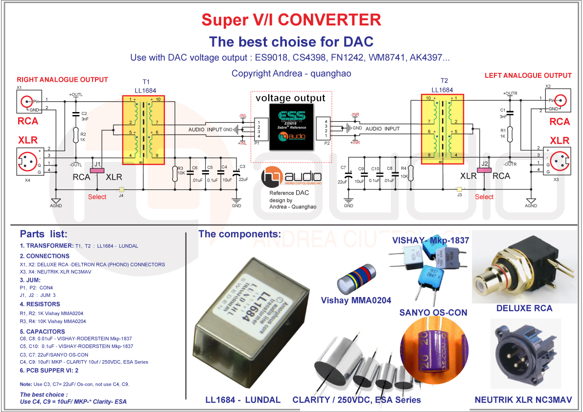

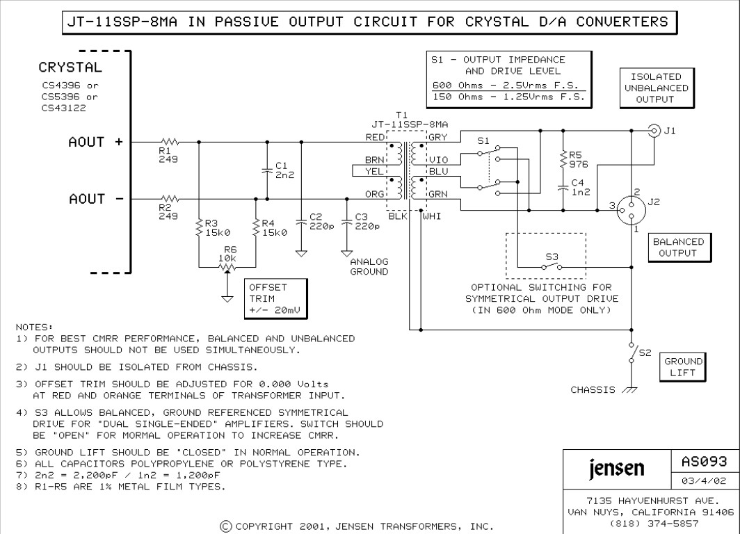

    Пара схем подключения трансформаторов. Нажмите на изображение для увеличения.
ID:	259640 Нажмите на изображение для увеличения.

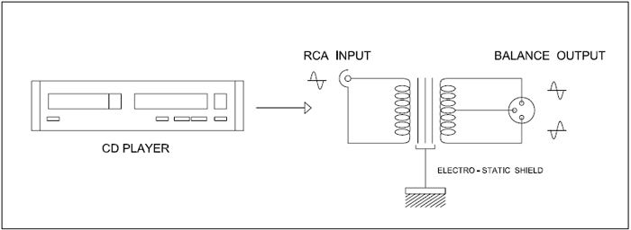

    Так конечно лучше, но это ж плату надо переделывать, чтобы просто из небаланса баланс получить можно их проще применить:
