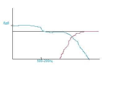

    я бы описал процесс "проектирования" с минимумом затрат так:
    найти похожий проект и повторить, главное учесть важную вещь - фильтр колонки делается под динамики установленные в конкретный ящик. Т.е. сменив динамик, изменив объём ящика, размеры морды ящика, глубину посадки динамиков или их расположение на морде - фильтр нужно будет подгонять заново.
    если нет точно такого же проекта, тогда найти проект со своим НЧ динамиком, повторить корпус и фильтр НЧ, а потом пришить к нему ту пищалку, которая есть в наличии
    АЧХ в упор, сантиметров с 10 должна иметь вот такой вид (подъём на басах выравнивается на расстоянии, но на расстоянии АЧХ дома снять трудно из за помех отражений).
    Некоторые советуют область 2.5-5 кгц провалить на 2дб,
    По настройке:
    На АЧХ не должно быть острых резонансных пиков - их ухо слышит сразу. Даже пики которые на спадах срезов динамиков слышно. Пики такие хорошо видно на АЧХ снятой в упор.
    провалы острые практически не слышно
    плавные горбы и ямы дают окрас звучания, но сильно не напрягают
    поднятие АЧХ на более низких частотах маскируют более высокие.
    (например подъём плавный на 4кгц может создать ощущение полного отсутствия ВЧ)
    Ошибочное утверждение, не должна ни в коем случае. Не знаете предмета сами, не вводите людей в заблуждение.
    pohodeev
    , наиболее корректный в домашних условиях метод измерений выглядит так:
    1) Измеряете АЧХ любой удобной программой с одного метра (не забываете измерительным окном отрезать первые отражения!) и обрезаете её ниже примерно 300 Гц.
    2) Измеряете АЧХ около динамика НЧ и около порта ФИ (если он есть), складываете их с учётом фаз и весовых коэффициентов, зависящих от диаметров динамика и порта. Обрезаете результат выше тех же 300 Гц.
    3) Совмещаете обе АЧХ, чтобы они срослись в точке разреза.
    Полученный результат будет приблизительно соответствовать безэховой камере.
    В Вашем случае надо срастить НЧ и ВЧ, достаточно будет измерений любой MLS-программой с метра выше 300-400 Гц. Начисто можно ещё промерить в точке прослушивания свип-тоном или бурстом, например в REW или STEPS, чтобы понять взаимодействие с комнатой.
