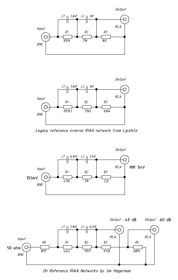

    Какая из схем правильнее?

    Или, какие номиналы правильнее?
    В процессе поиска источника схемы предложенной audiomun, наткнулся ещё на одну.
    S. Lipshitz, and W. Jung, “A High Accuracy Inverse RIAA Network”, Audio Amateur, 1980
    On Reference RIAA Networks by Jim Hagerman
    Задача ещё усложнилась, теперь выбор из четырёх.

    По умолчанию Re: Reverse RIAA
    S_Grey, Пользуюсь первой схемой и вам советую.

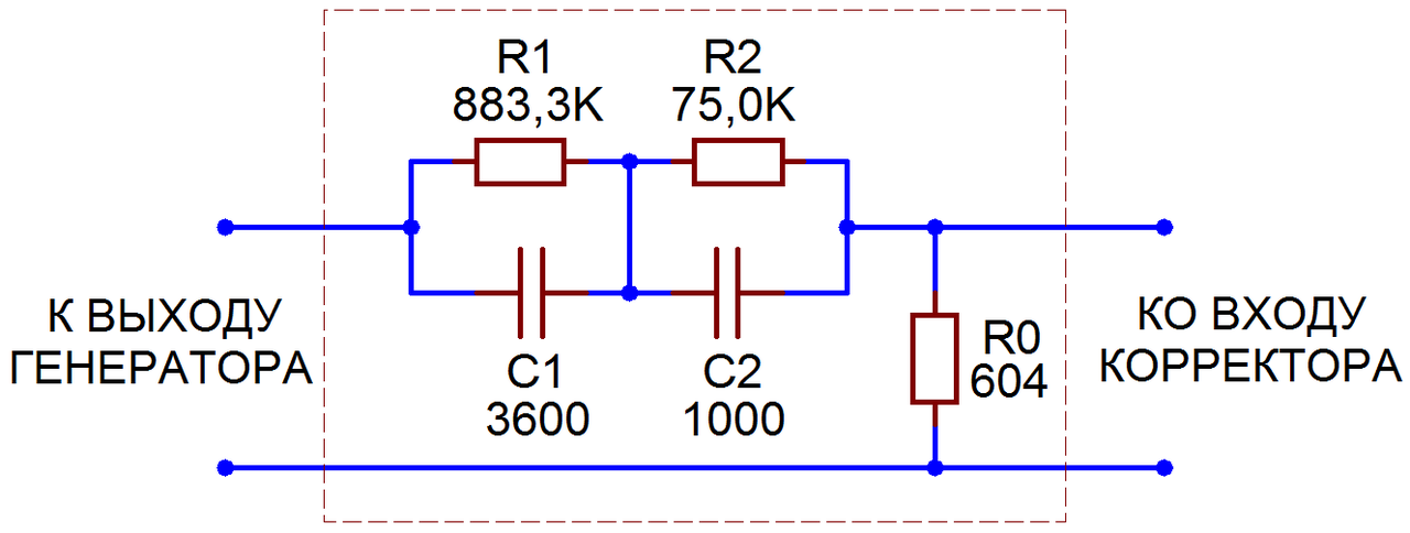

    Вот уточнённая схема.
    Цитата Сообщение от S_Grey Посмотреть сообщение
    Возможно, но сначала хочу разобраться с пассивными.
    Из тех, что на картинке поста #1, более точное соответствие постоянным времени RIAA - в двух верхних схемах, во второй сверху(как в посте#3) ещё и её выходное сопротивление приведено к стандарту в 600 Ом.
