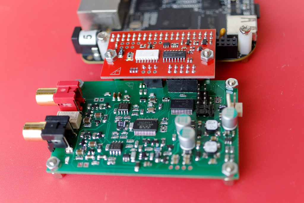

    ЦАП на WM8741 с питанием инпульсньім.
    Байки все єто, о недопустимости импульсного питания
    Поет ОГО-ГО!
    dac8741_c_BBB.PDF
    Задумка бьіла сделать ЦАП к BeagleBone Black
    И, чтоб не сильно морочиться с сетевьім БП сделать ему один источник питаня.
    хотя все равно два надо: один на комп, второй на ЦАП.
    Зато получается маленькая сетевая самограйка.
    D схема, возможно имеет неточности в номиналах елементов, и примененньіх компонентов

    Цитата Сообщение от Shaq Посмотреть сообщение
    ... то разница будет соотвествовать дето полпроцента разницы номиналов конденсаторов...
    Да даже разводкой можно "скомпенсировать". Были бы кондёры прецизионные, до доли процента
    С двумя сопротивлениями+конденсатором можно спокойно "подкрутить" разброс кондёров в ОС ОУ....Но конечно нужно будет мерять

    Можно просто подстроечный конденсатор временно бросать впаралеь, потом заменять на постоянный, если таки хочется подстроить.
    Да, конечно.
    Я посмотрел ещё раз на схему - там если С1,6 С2,7 не подобраны - регулировать высокие уже не получится.
    при разбросе этих кондёров синфазка на высоких частотах превратится в диф-сигнал.
    Так что заморочится придётся вдвойне
    Сперва подогнать С1,С6 (вернее R3-C1, R10-C6) .... а потом остальное
    в ФНЧ всегда конденсаторьі подбираю.
    а в єтом цапе еще и резисторьі в ФНЧ 0,1%
