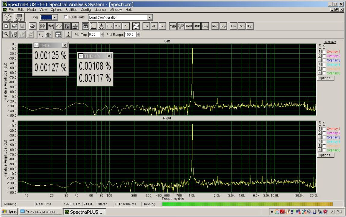

    По умолчанию Re: Еще один ЦАП - DAC 5V на WM8741

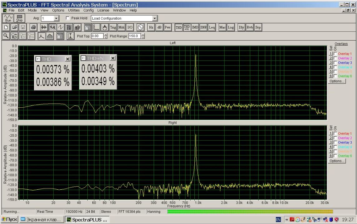

    А есть ли спектры? Весьма интересный девайс!
    есть от такой, там правда непонятка на НЧ, разбираюсь, то-ли єто генератор, то-ли АЦП.
    [QUOTE=Wired;2174088]есть от такой, там правда непонятка на НЧ, разбираюсь, то-ли єто генератор, то-ли АЦП.
    А что это так некрасиво (3-я) ? При такой применённой элем. базе должен был быть чистяк абсолютный, или нет?
    На вход сумматора OUT_P идет напрямую, а OUT_N через дополнительный инвертор. Возможно, изза этого.
    [QUOTE=belka;2174151]
    где-то 5-6 дб можно скинуть на перегруз АЦП остальное 8741. Уж что есть.

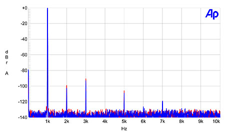

    кстати линн
    http://www.stereophile.com/content/l...Jpmiuq07Tvm.97

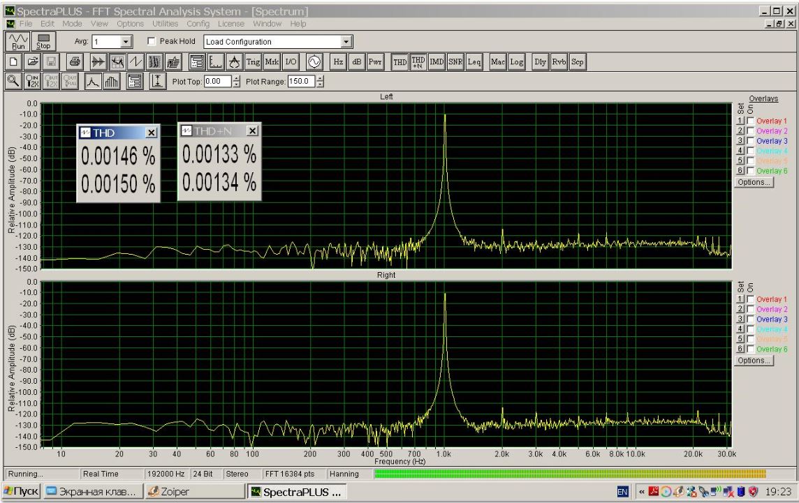

    Завсегдатай Аватар для Eugene Balakin
    24.12.2004
    1,595
    Пару лет назад (лето 2014) проводил оценочные обмеры своей марахайки на 8741 в твин дифф мономоде. Оценочные - означает, что не для публикации, а для оценки исправности. Ни за что не боролся, типа там - чтобы энергосберегайки были выключены или еще чего - воткнул в 0404ЮСБ - и все. Выхлоп даташиитный. Таких "тычек" 3 гармоники не наблюдал. На картинках тоны 44-16 (один на -20дБ), и 192-24. У упомянотого Линн чай не лундалы на выхлопе?
    так то у меня и АЦП может чудить, если дать -10б то только вторая и остается.
    was fällt, das soll man auch noch stossen
    Тот уровень сигнала на вх 0404ЮСБ соответствует загоранию светодиода -3дБ (там крутилки по входам), а в Спектре сколько оно - я не калибровал, сами тоны генерил - если я правильно помню -1дБ (не 0).
    Реально деталей не помню уже.
    понятно, ну если что, надо разбираться, что там со спектром, оно мне и самому не нравится, особеннно тот крокодил на НЧ.
    А оно только с одной стороны в розетку включено или с двух относительного сигнального участка АЦП-ЦАП? Натыкался на подобное от этого.
    Ага, очень на то похоже. Лечилось переворотом вилки.
    В моем случае похоже такое давал сетевой выпрямитель в ИБП компа.
