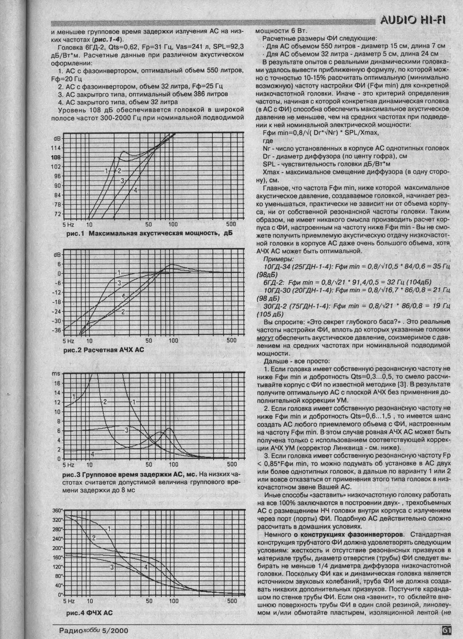

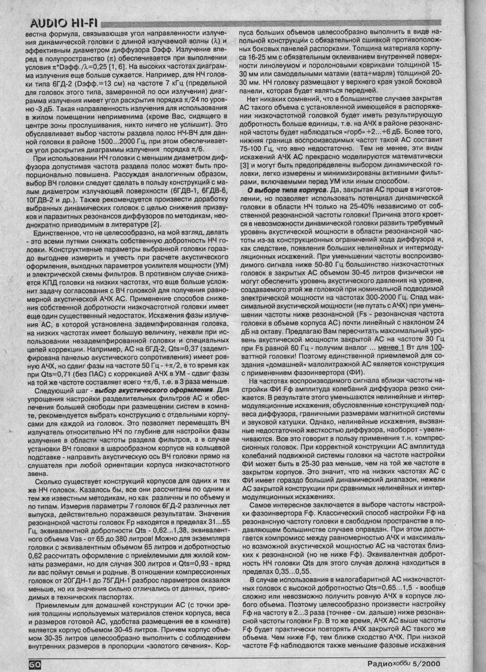

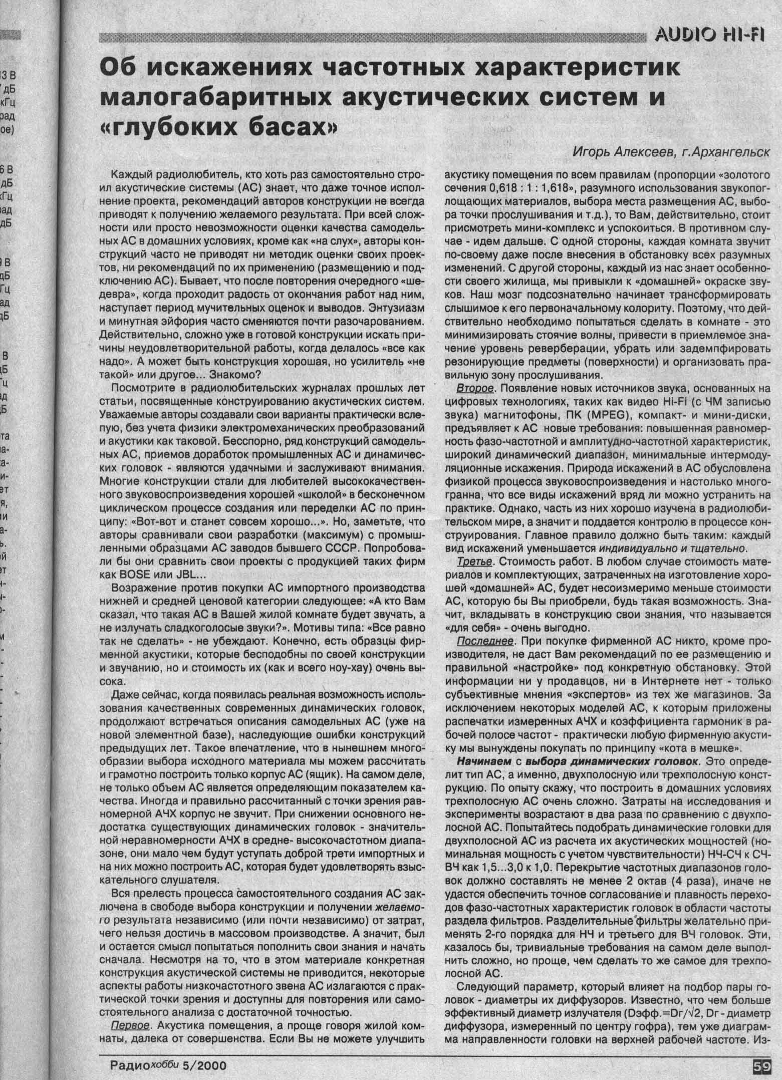

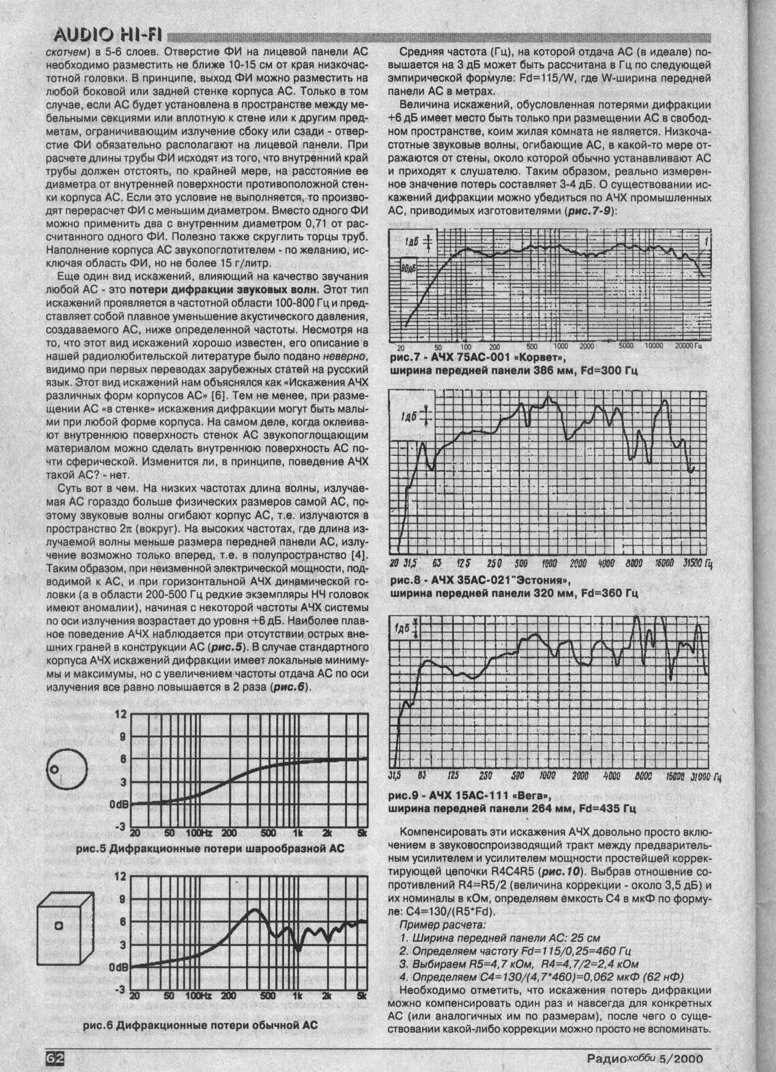

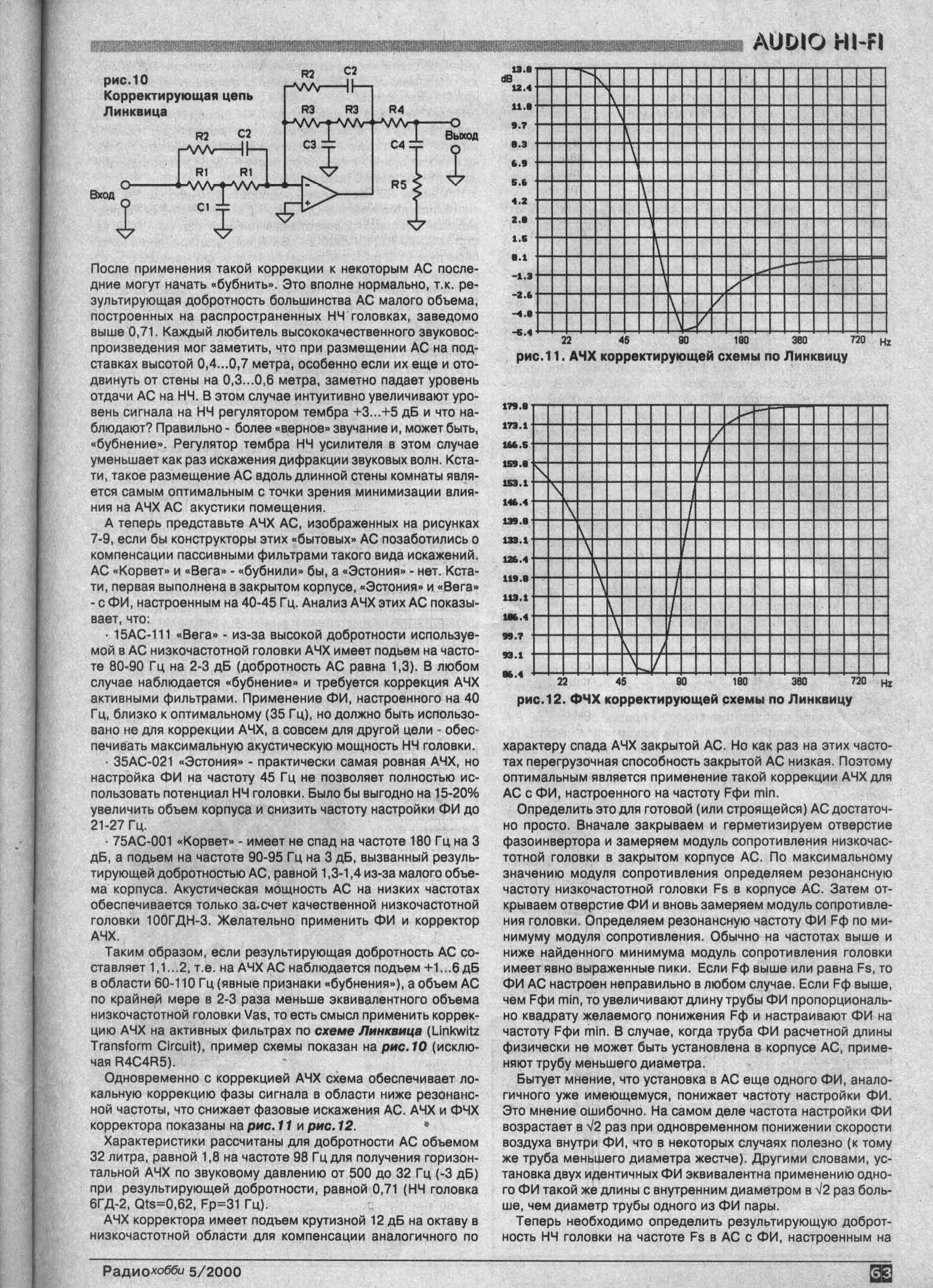

    Статья была в "Радиохобби".
    ---------- Сообщение добавлено 17:41 ---------- Предыдущее сообщение было 03:07 ----------
    Радиохобби №5 2000г.

    По умолчанию Re: Beag HX 125-8 - применение
    Да да да ! Именно её я и имел ввиду ! Только вот не понятно куда там 9-я голова вставлялась ......
    Про 9-ю голову я тоже так ничего и не понял.Может опечатка?

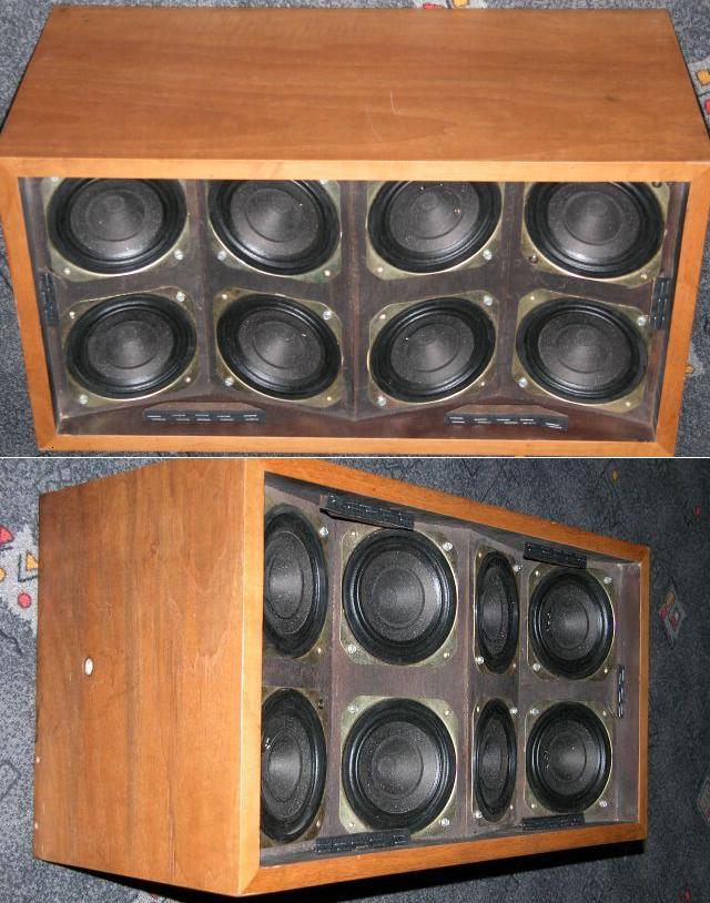

    Скорей всего именно опечатка .Вместо восьмого был поставлен ФИ.( и если автор только 9-м не посчитал нч динамик в нч секции).
