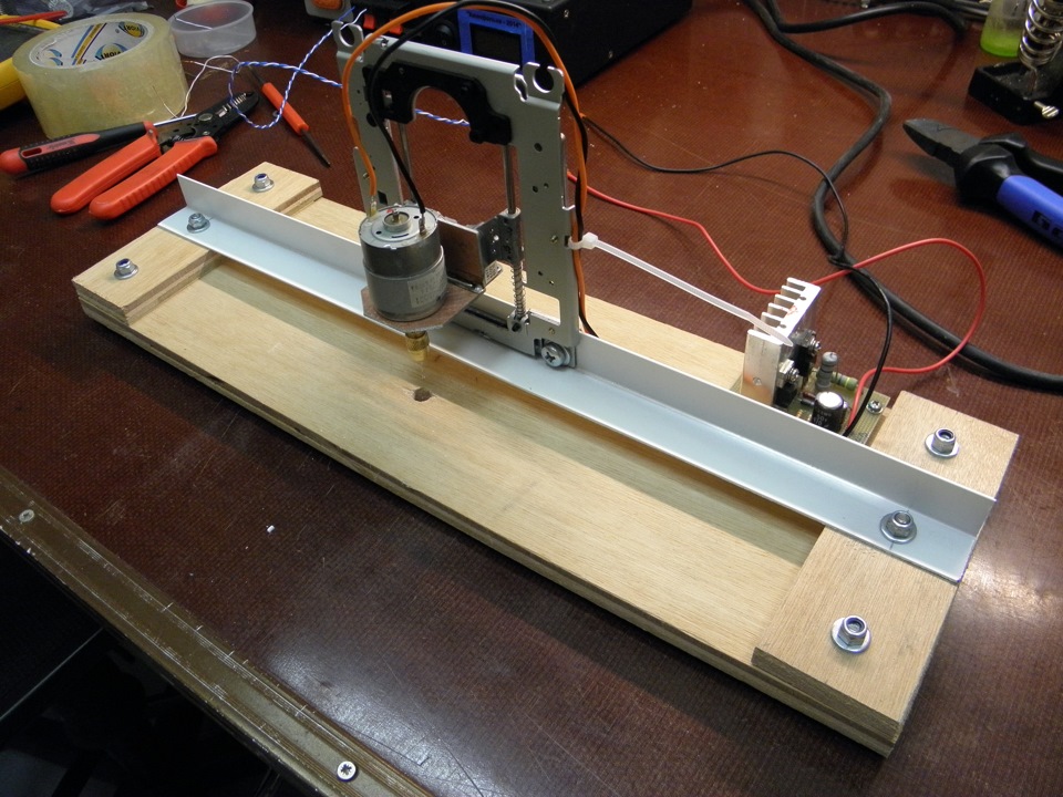

    У меня есть нормальный станок для слесарки, маленький Proxxon-дремель на стойке,
    у него подача туговата, мелкие моторчики с патронами для ручного рассверливания дырок в платах. Но пользуюсь самодельным станком,
    органолептически он мне больше нравится.
    ЦДРОМы народ любит использовать, в 5-ти дюймовых флопах наверное есть хорошие направляющие.
    Были раньше. Надо было подачу головки оставить и сверлить просто нажатием кнопки (педали). Тогда руки будут свободны для позиционирования куска текстолита...
