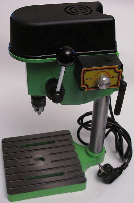

    Вот, как вариант, но уж больно вид колхозный
    Есть ли что-нибудь такого плана в пределах 6 - 8 тыр.?

    Децл поюзал Dacheng (возможно от "Дачнег", но что-то пошло не так) ZB2506.
    В конкретном экземпляре (состояние "из коробки") биения "отсутствуют" и штатный патрон держит 0,5 мм.
    В остальном - соответствует ожиданиям (с учетом бытуемых мнений).

    Для общей информации - купил себе недавно такой моторчик с микро-патроном. Довольно интересная штука для самодельного станка, патрон крохотный и аккуратный.

    У меня такой есть, только с цангой. И такой, как в заголовке темы. Но:
    1. Когда сверлишь много отверстий рука устает, начинаешь съезжать в сторону, наклонять сверло, и вообще не попадать куда надо.
    2. Со станочком как в заголовке (я на наго даже светодиоды поставил) сверлить одним диаметром нормально, а перестановка сверла меняет все настройки.
    3. Больше 1,5...2 мм он не берет.
    4. А если корпуса сверлить, так и вообще никак. Только дрелью (люминий шуруповертом иногда).
    5. Резьбу в радиаторах тоже шуруповертом нарезаю, не очень удобно.
    Станок для плат не может сверлить крупные отверстия. За разумные деньги- точно не может. Станок для плат должен иметь прецизионный шпиндель, иначе ломаются сверла. Для больших отверстеий надо мощный шпиндель, а это значит большие подшипники, которые могут крутить 20000+ об/мин, жизненно необходимых мелким твердосплавным сверлам. Как только выясняется цена таких подшипников, то любое желание двигать дальше попадет сразу. Вторая проблема - диапазон скоростей 1/100 без шкивов и тп. Тоже мягко говоря дофига денег и мозгов. Третья проблема - станок для плат должен иметь безлюфтовый шпиндель, когда обычные сверлильные станки делают принципиально люфтящий.
    Поэтому не надо делать гибрид из камаза и формулы один, надо иметь и камаз и формулу раздельно.
    Вариантов поставить проксон на стойку на форуме уже было и готовых и самопальных.
    Недавно моделил прототип по мотивам раннего Admap, на доступных китайских направляющих, с минимум станочных работ (при прямых руках достаточно лобзика и сверлильного станка), под проксон.

    Из ксероксов старых можно выдирать, там бывают гораздо гораздей рейки.
    Еще серьезный вариант- зубчатый ремень и шкив к нему. Не от сканера конечно, а поболее.
    Патроны кулачковые все ф топку. На ебее навалом прямых палок с диаметром 8 или 12 мм, под цангу ER11.
    WBR, Michael.
