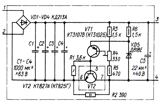

    Пишу в "Разное", т.к. в "Источниках питания" создание тем мне недоступно.
    Столкнувшись с необходимостью собрать несложный стабилизированный блок питания на 12В при токе до 4А (хочу использовать автомагнитолу в домашних условиях, имеется накальный трансформатор 90Вт с обмотками по 6,3В при токе 4,5А, поэтому при последовательном соединении обмоток я получу более 17В постоянного напряжения, что несколько выше требуемого) я стал искать подходящую схему и наткнулся на довольно интересный вариант, который находится во вложении. При сравнительной простоте она имеет неплохие параметры, а также защиты от перегрузки и КЗ.
    Единственная проблема – она рассчитана на выходное напряжение 27В при токе до 3А, входное переменное напряжение 30В. Не обладая глубокими познаниями в схемотехнике я самостоятельно не могу адаптировать данную схему под свои требования (входное переменное напряжение – 12,6В, выходное напряжение – 12В при токе до 4А).
    Прошу рекомендаций специалистов по типу стабилитрона и номиналам резисторов, которые нуждаются в изменении.
    Буду очень признателен!

    Эта схема довольно капризная.
    Тебе лучше применить КРЕН-ку на 12в+умощняющий транзистор(типа КТ818).Конкретная схема была в РАДИО за 92г.Можно попробовать поискать в инете на тему "Применение м\сх стабилизаторов 142 серии".

    Схемы с КРЕНками я встречал, но там меня смутило то, что до определенного тока потребления работает сама КРЕН, а с некоторого тока включается транзистор, на реальном музыкальном сигнале этот процесс будет происходить очень часто. Не будет ли отражаться переключение транзистора на звуке?

    Я думаю на качестве звука применение доп.транзистора не скажется,а по току разгрузит КРЕНку.

    Можно даже не умощнять стабилизаторы. Они бывают даже в корпусе ТО3. Но если нет, то хорошо параллелятся, а выходной ток суммируется через малые резисторы.

    Спасибо за наводку, попробую вариант параллельного включения. А какого номинала должны быть резисторы для двух КРЕНок?

    Если не жаль использовать транс, то можно и с кренками поиграть, только включи их так, чтобы выходное напряжение было около 13,5-14В. Это для того, чтобы радиатор для кренки поменьше был.

    Идею понял, спасибо. Для автомагнитолы 14в - вполне штатное напряжение, а падение напряжения на КРЕНке получится меньше.
    Но, похоже, либо придется все-же умощнять ее транзистором (двух параллельных КРЕН8Б все равно по току не хватит), либо вообще отказаться от стабилизатора (я нашел мой транс в справочнике - там есть отводы, позволяющие вместо 6,3В взять с двух обмоток по 5В переменки)

    КРЕН8Б(12 вольтовая) максимум дает 1 ампер,а нужно четыре.
    Минимальное падение на КРЕНке - 2.5в+1.2в падения на доп.транзисторе(хотя там получается Шиклаи и падение вроде поменьше).
    Если у тебя после мостика 17в,то доп.напряжение упадет на стабилизаторе,т.е.он будет максимально открыт - минимальная рассеиваимая мощность(4вольта х 4ампера=16ватт максимально,среднее меньше).Желательно иметь пару вольт запаса на просадку напряжения под максимальной нагрузкой,но это уж как получится.
