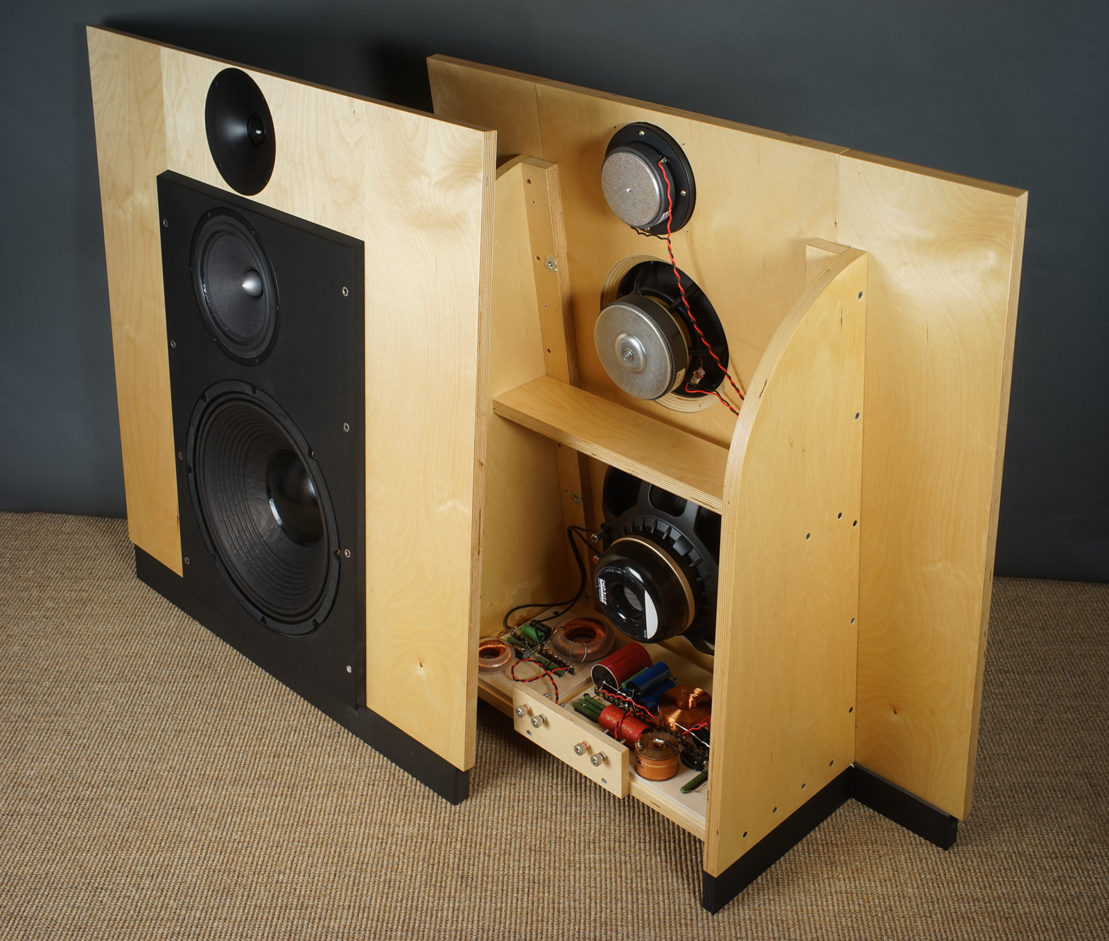

    Вопрос OBL-15?
    http://www.troelsgravesen.dk/OBL-15.htm
    Многие тут делают даже более дорогие проекты а эти обходят стороной. Почему? Вообще с таким оформлением АС это вкусовщина или что? Вроде как по логике они должны быть ураганом просто с такой чуйкой и калибром. Я спросил у Троелса по поводу звука и он сказал что ас годятся для любых жанров.
    1. Что в них лучше, хуже по сравнению с стандартами TL и Bass reflex?
    2. Как дела с сценой?
    3. Как дела с расположением на сцене?(голографичность, разрешение)
    4. Динамика судя по чуйке должна быть космической.
    5. JA8008-HMQ будет мутнее ярче или такой же если с excel братьями сравнить?

    Только сейчас заметил, что это щиты.
    Почему он взял НЧ дин с маленькой добротностью, непонятно?
    Баса не будет, нужна активная коррекция!
ID:	301652 надо было в первый пост картинку вставить...

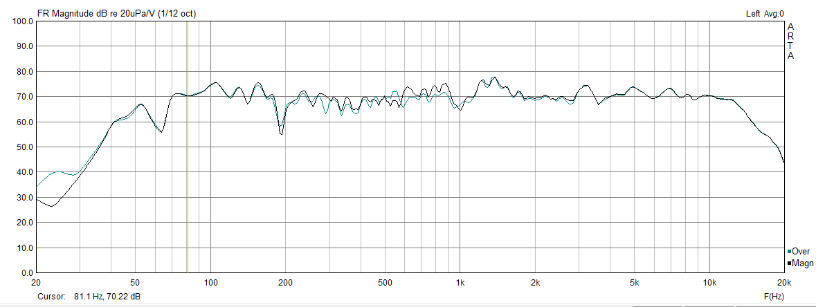

    MAXIM_A, не не будет, а он есть))
    ну конечно не прям глубокий.
    я измерения делать не умею, у меня простой копеечный микрофон лежит на обувной коробке, а та на подлокотнике дивана в паре метров от акустики, хз чего я там намерял)))
    я пытался выяснить влияние звукопоглотителей, потому там две кривых.
Название:	2017-03-03_с тряпками.png

    Jazz36, да, неплохо, но завал на НЧ есть...
    Можно было увеличить размер щита...
    они и так не мелкие, а у меня жена)))
