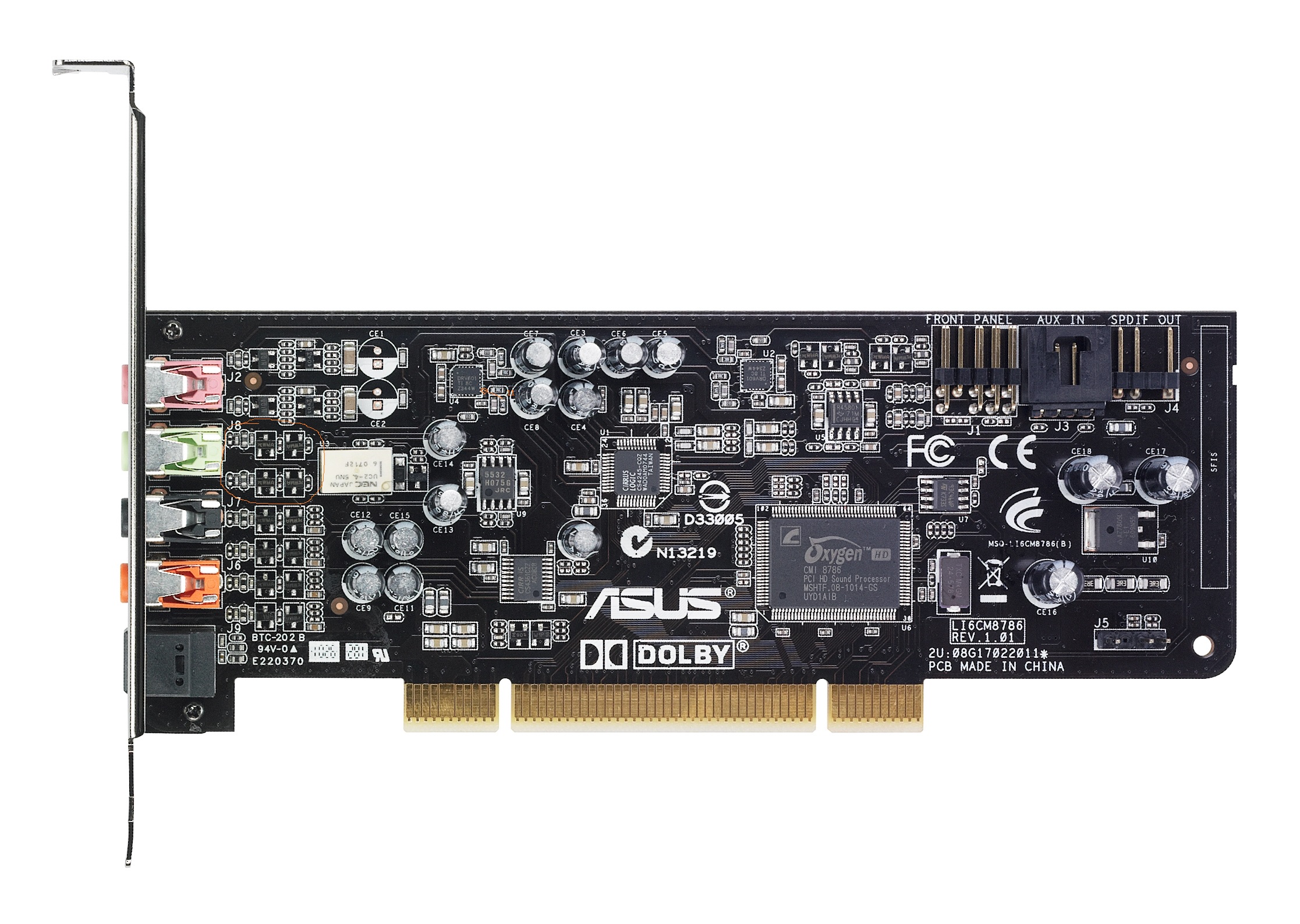

    Имеется asus xonar DG, постоянка на правом канале 8.5 вольт, заменил ОУ, теперь постоянка 9 вольт. Куда копать?
    Upd. Звук с неё идёт нормальный, в наушниках слушать можно, но подрубать к ней унч нет большого желания, хоть и стоят разделительные кондёры.

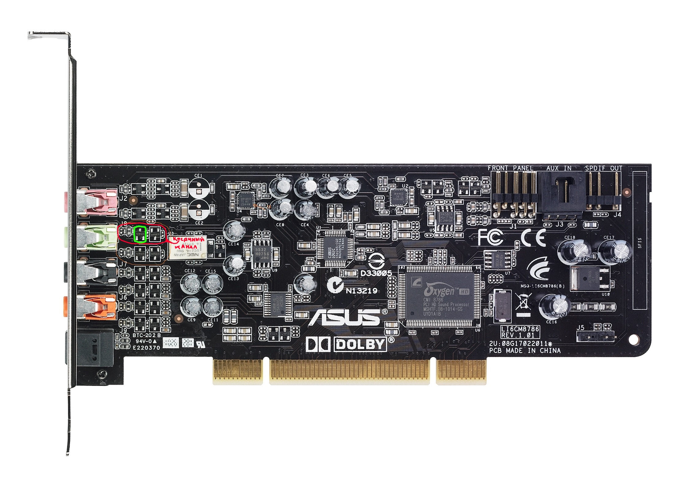

    Я извиняюсь, проглядел что постоянка в одном канале, естественно в таком случае проблема не в питании ОУ. Тогда остаётся сравнивать сопротивления резисторов в обвязке повторителей на выходе, в рабочем и неисправном канале. У меня тоже Асус СТУ, и был случай, на выходе подгорел защитный токоограничивающий резистор, увеличил своё сопротивление на порядок, в результате уровень сигнала уменьшился примерно на 20дБ. У Вас возможно нечто подобное, перекашивающее повторитель. Но для начала лучше померить напряжение на 11 ноге микросхемы U4, от ключа против часовой стрелки, с правой стороны нижний вывод, должен быть ноль.
    С уважением, Андрей.

    Да пока не за что. Схемы на эти не сложные устройства не найти, под черной плотной маской разводка практически не видна, а асусусовцы иногда такие затейники по схемотехнике... Так что к сожалению всё методом тыка.

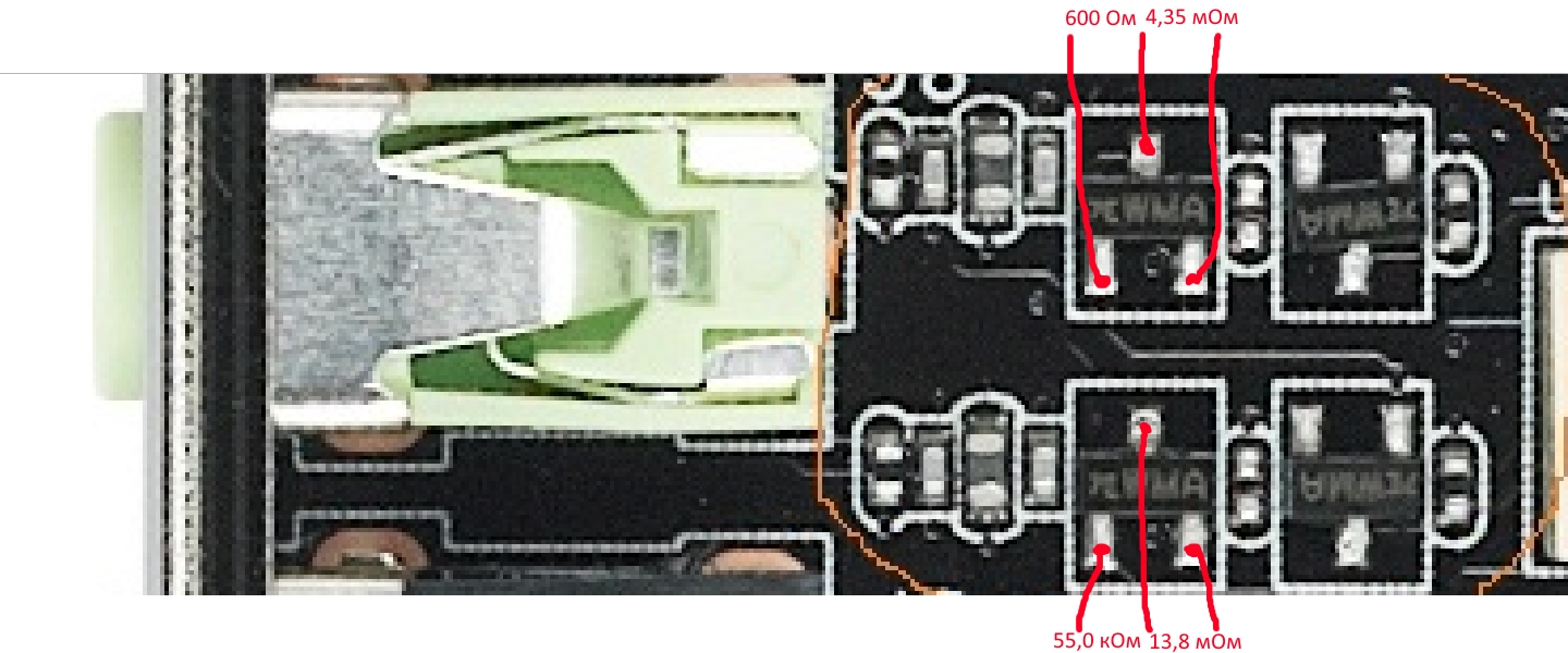

    ---------- Сообщение добавлено 19.26 ---------- Предыдущее сообщение было 14.19 ----------
ID:	257781 Косячный канал - верхние резы и два транза. Все резисторы звонятся на КЗ, видимо 0 R, ну и судя по прозвонке пробит верхний левый транзистор.
    Возможно им неисправность и ограничивается. Выпаять, ещё раз его обмерить, если значения сильно не изменятся то транзистор менять. Если изменятся, то скорее всего придётся ещё в обвязке искать.
