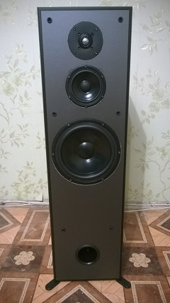

    Проект в процессе....
    Динамики SEAS:
    НЧ - H1288
    СЧ - H1304
    ВЧ - H1283
    Корпус - YAMAHA NS-8390

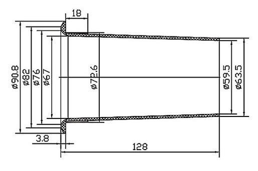

    Труба ФИ 128Х67 Audiocore PTUBE001

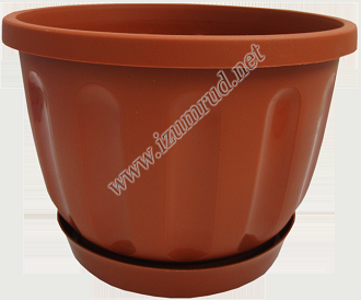

    Горшок цветочный подвесной "Виктория" - 150мм

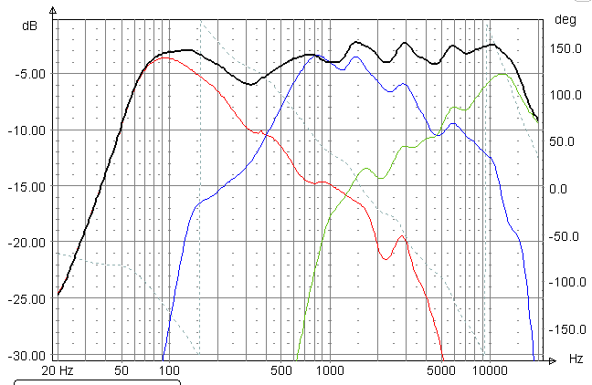

    фильтр в разработке. ищу интересные идеи.
    заинтересовало меня применение All Pass фильтра.
    Поставил такой на раздел СЧ/ВЧ на ВЧ динамик - получилось красиво - равномерная и протяженная передача "эстафеты" и точное согласование по фазе.
    Но вот на раздел НЧ/СЧ, как-то не выходит так красиво.

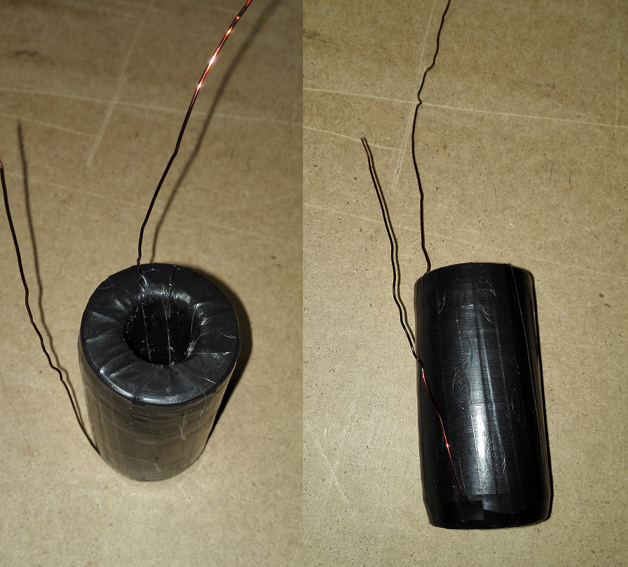

    но 16мГн на воздухе - уж больно круто выходит.
    насколько будет влиять на звук качество дросселя в режекторе?
    Вот только вчера тестировал режектор 500мкф+17мгн(6,6ом сопротивление самой катушки) 500мкф это два полярных электролита на 1000 последовательно. Режектор явно на пользу, бубнежа меньше, бас глубже, цена вопроса небольшая. Правда еще не мерил АЧХ в ближнем с режектором и без, на днях займусь.

    16,496
    По умолчанию Re: Трехполоска на SEAS в Ямахах
    какие требования для дросселя в режектор?
    цепь состоит из 12Ом + 470мкФ + 16мГн.
    кондер ясное дело - неполярный электролит будет.
    У меня никаких проблем нет.
    06.01.2005
    Toronto
    6,170
    Вообще-то мало заметно. Но есть небольшая засада с размещением из-за взаимовлияния если намотано на I-core (или sledgehammer от ERSE), поэтому желательно мотать или на ш-пластинах или на P-core каркасе (катушка со шёчками)
    Я мотал на P-core из порошкового железа. Но всё равно платy фильтрa пришлось поделить на две НЧ и ВЧ/СЧ и подумать над размещением в корпусе.
