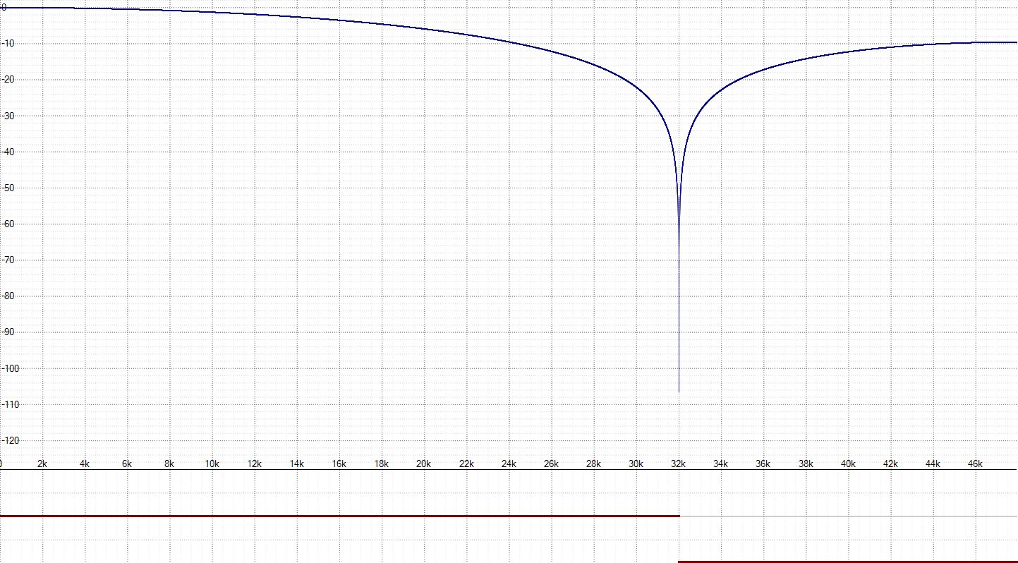

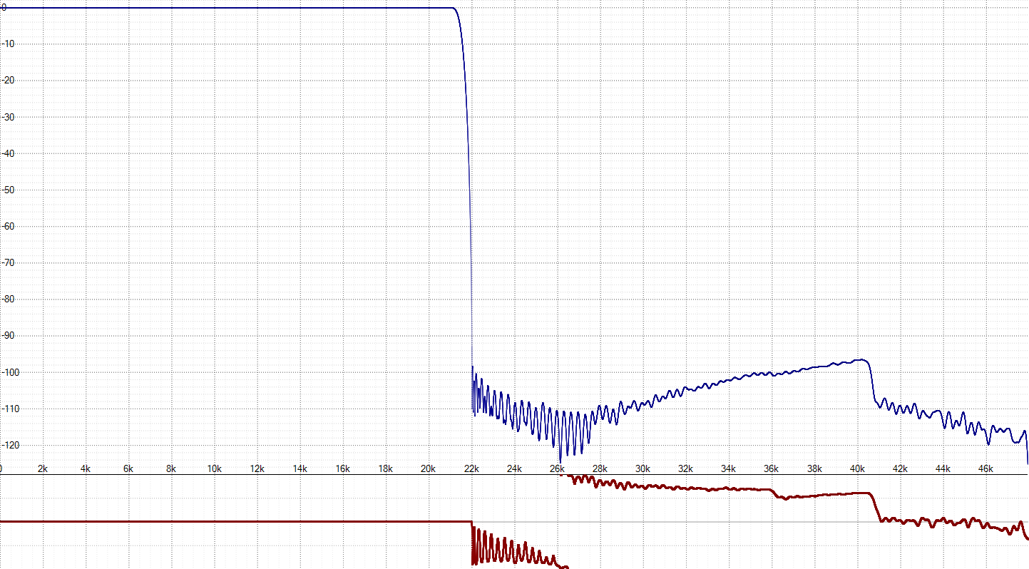

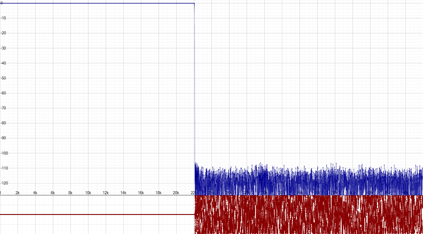

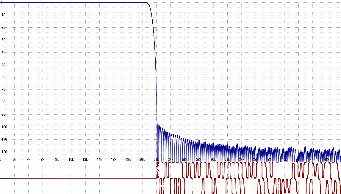

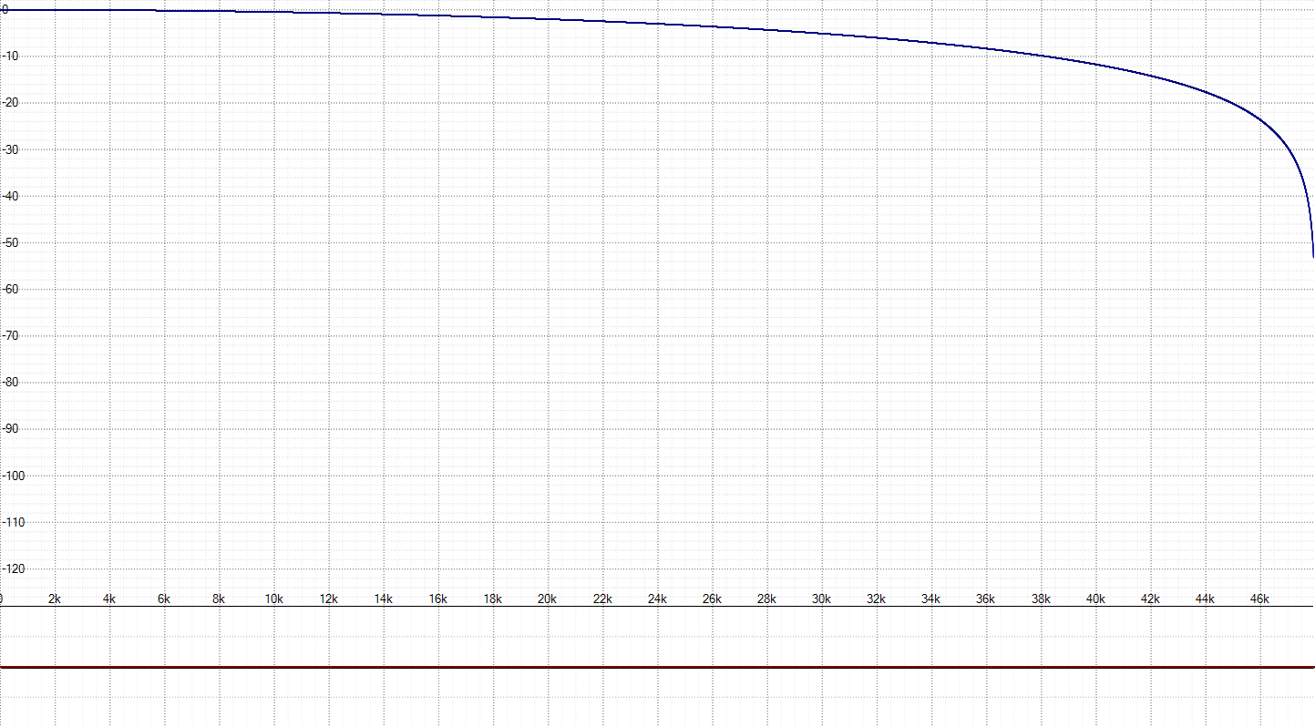

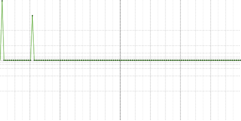

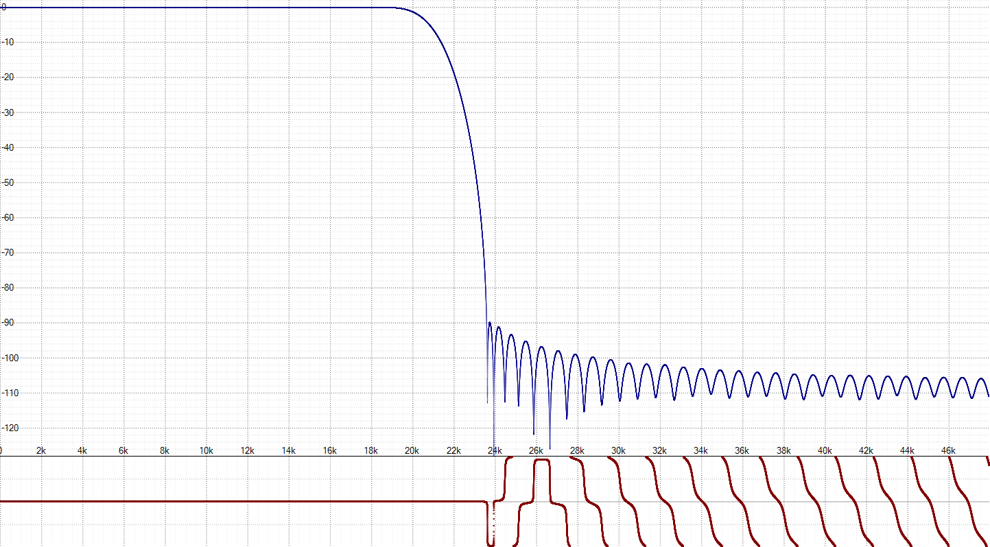

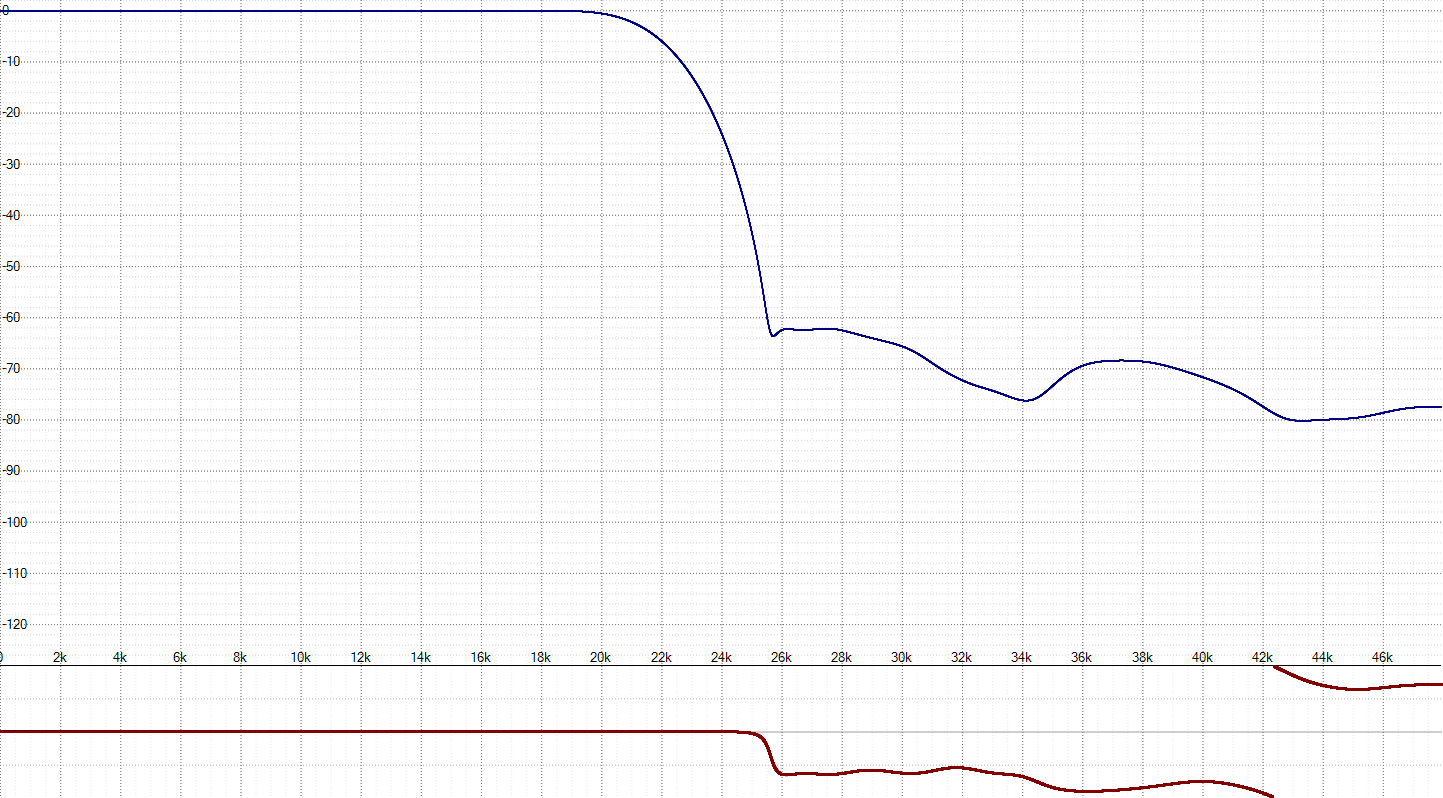

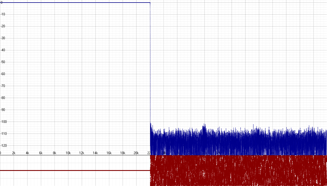

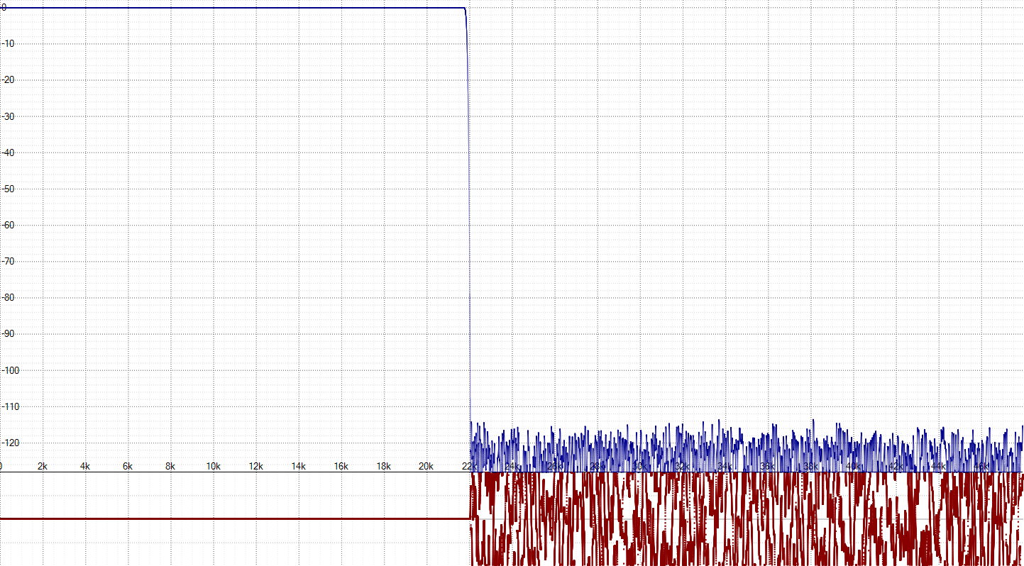

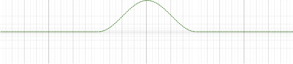

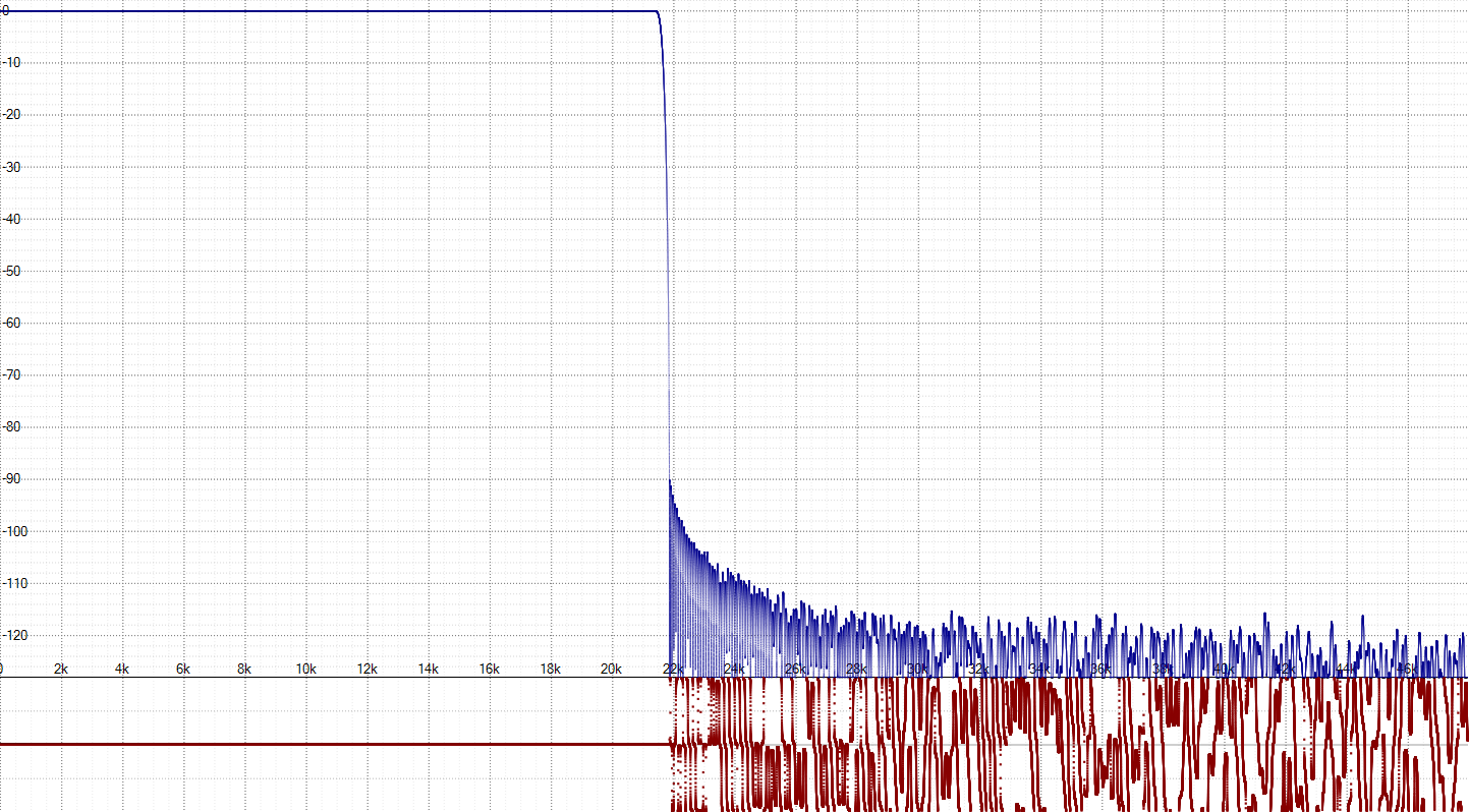

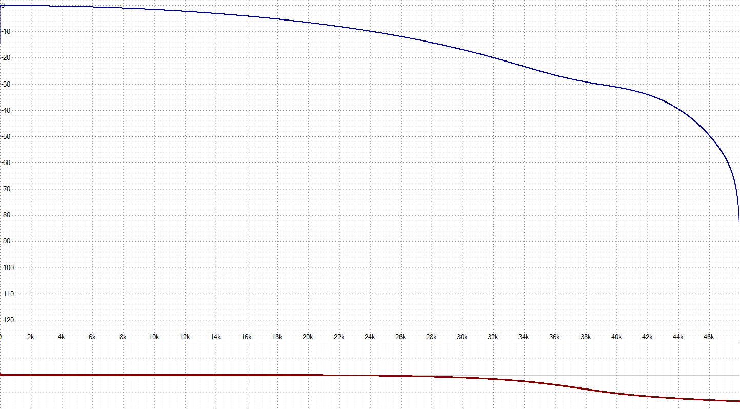

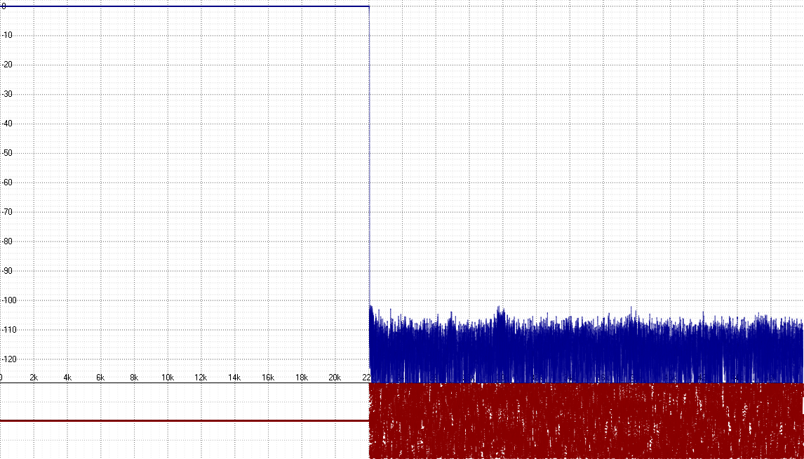

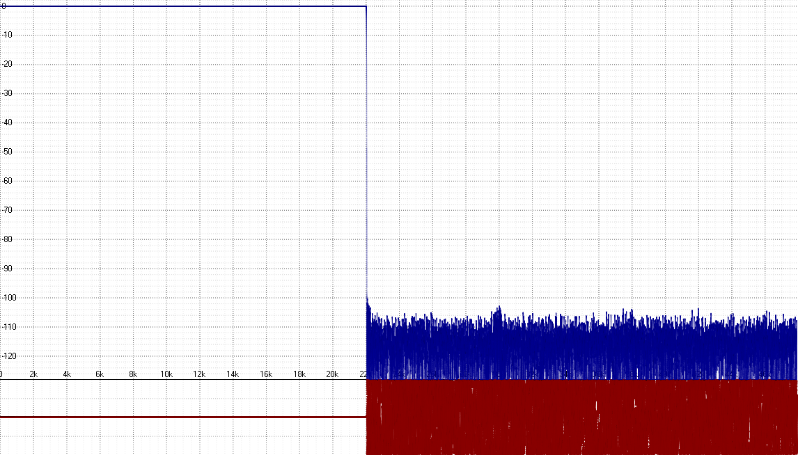

    Здесь представлены результаты передискретизации одиночного импульса 44.1кГц/16 в 96кГц/24 посредством аудио-плеера foobar версии 1.3.9 с использованием нескольких разных ресемплеров.
    Поводом послужила вот эта статья, авторы которой, на мой взгляд, не совсем корректно провели анализ.
    Стандартные:
    PPHS и SSRC
    PPHS:
    PPHS в режиме Ultra:
    dBpoweramp/SSRC:

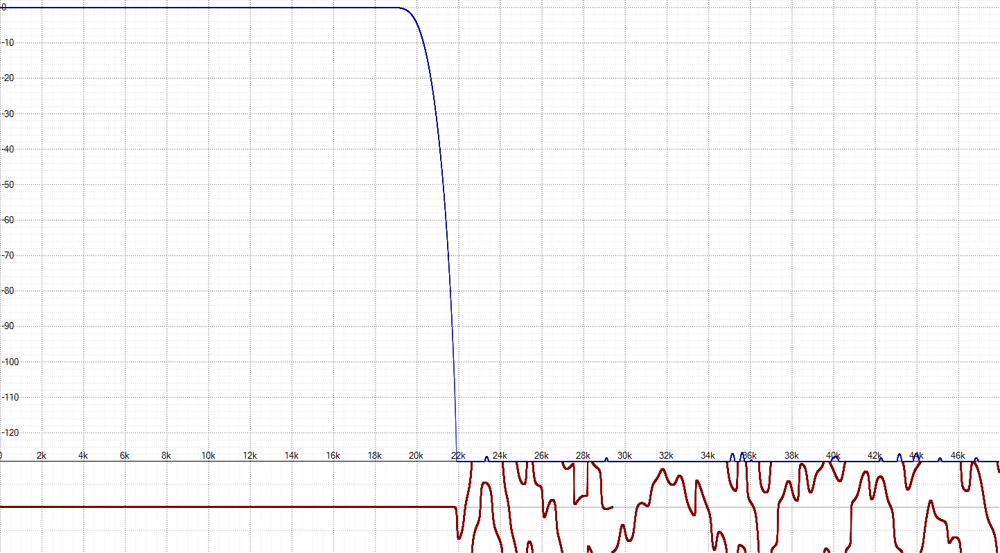

    SoX 0.8.3, скачанный отсюда, фишка которого, как я понял, в скорости. У него есть варианты настроек, я выбрал максимальное качество с 3-мя вариантами параметра Passband. В нормальном качестве незначительно отличается форма кривой.
    SoX
    Passband = 90:
    Passband = 95:
    Passband = 99:

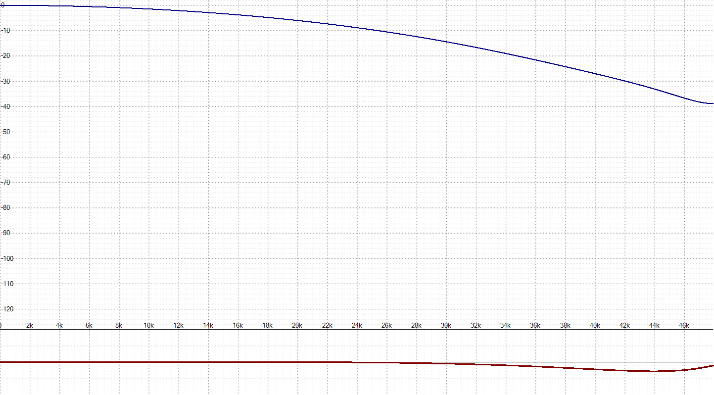

    MultiResampler, скачанный с официальной страницы foobar-а.
    Поддерживает несколько алгоритмов, варианты настроек отсутствуют.
    MultiResampler
    Zero Order Hold:
    Blep Synthesis:
    Linear Interpolation:

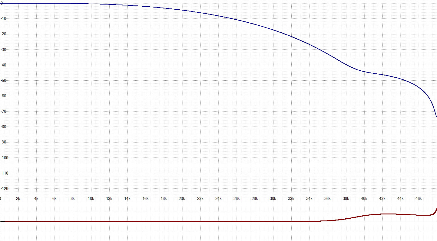

    Blam Synthesis:

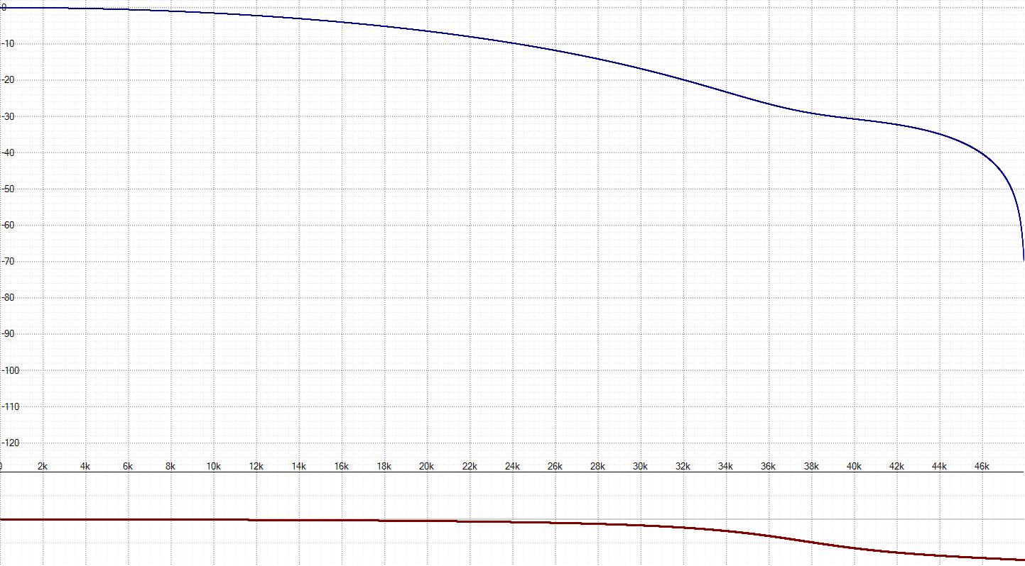

    Cubic Interpolation:
    Sinc Interpolation:

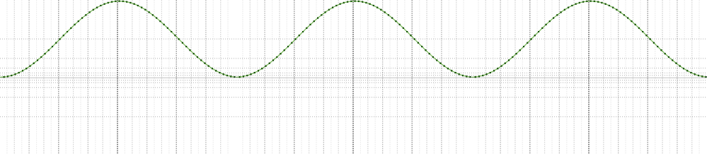

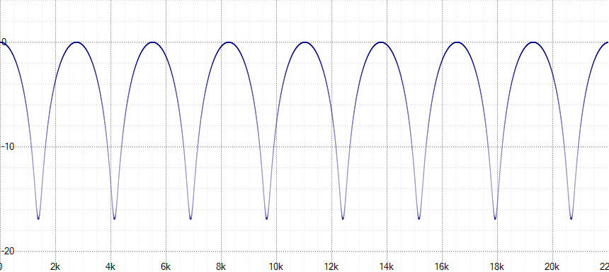

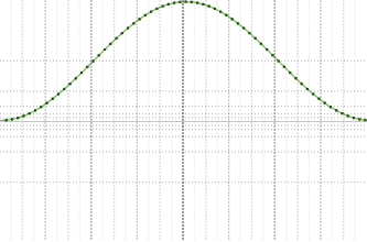

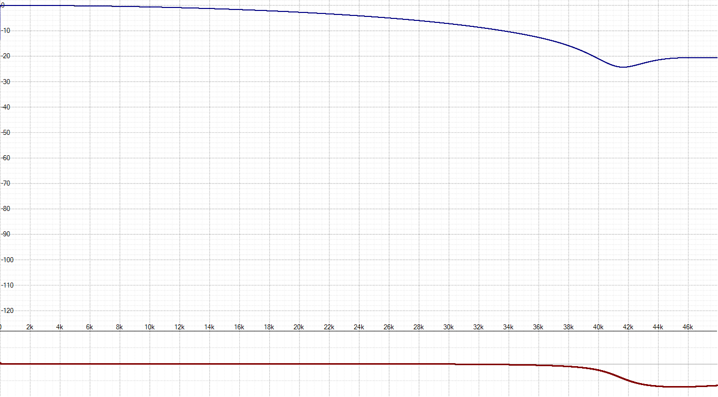

    По поводу графиков Linear, Cubic и Sinc Interpolation хочется сразу же сделать важное уточнение: это - не истина в последней инстанции, а результат работы конкретно этого ресемплера. Другие ресемплеры могут давать совсем другие результаты при использовании тех же названий.
    SRC - Secret Rabbit Code - он же libsamplerate.
    Примечателен тем, что широко используется в Linux, в частности, был обнаружен в плеере DeaDBeeF и последней версии ALSA (1.0.29 от 26.02.15).
    Реализация для foobar-а (для версий младше 1.0) была найдена здесь. Там же указана и причина, по которой нет поддержки более новых версий foobar-а.

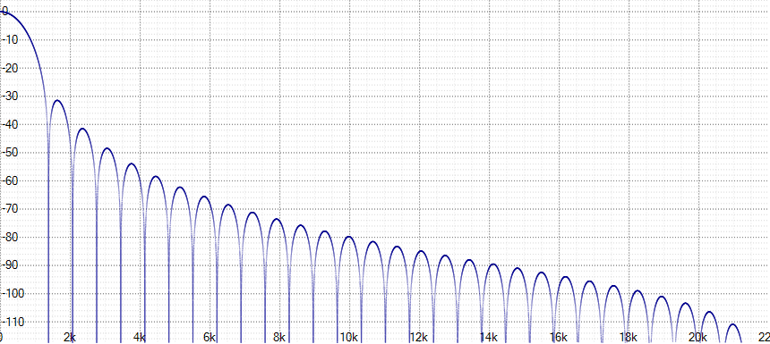

    Имеет 5 режимов работы.
    SRC
    Linear Interpolator:

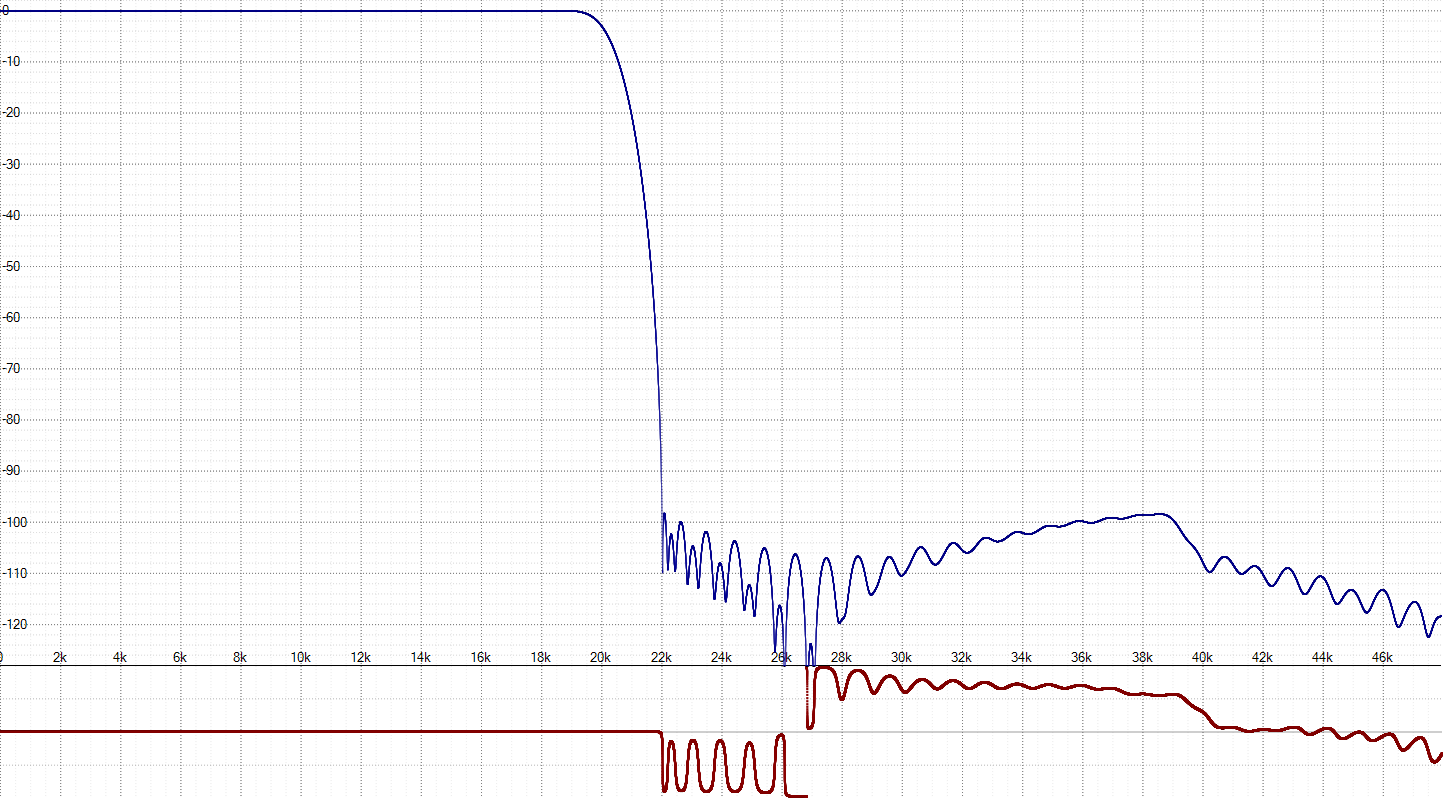

    По умолчанию Re: Исследование ресемплеров для foobar-а

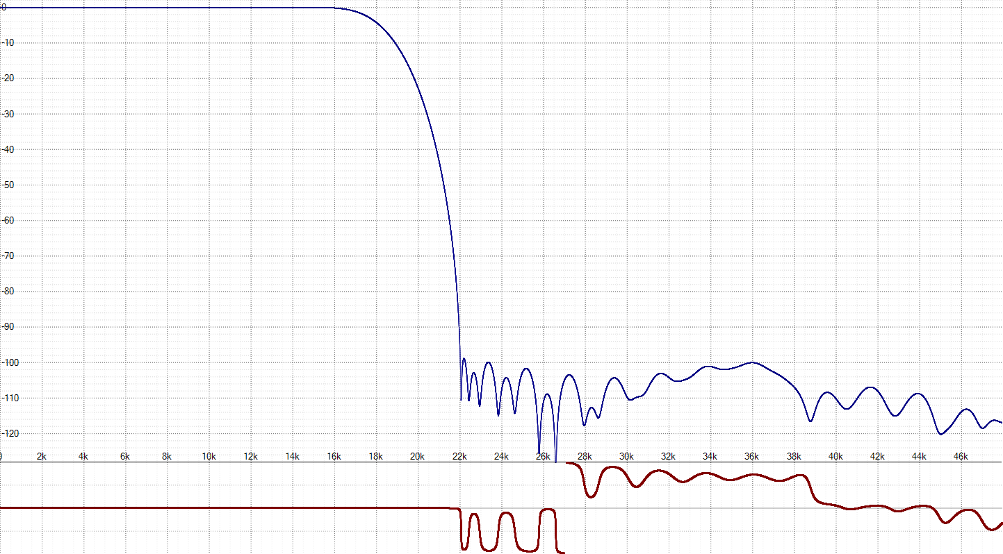

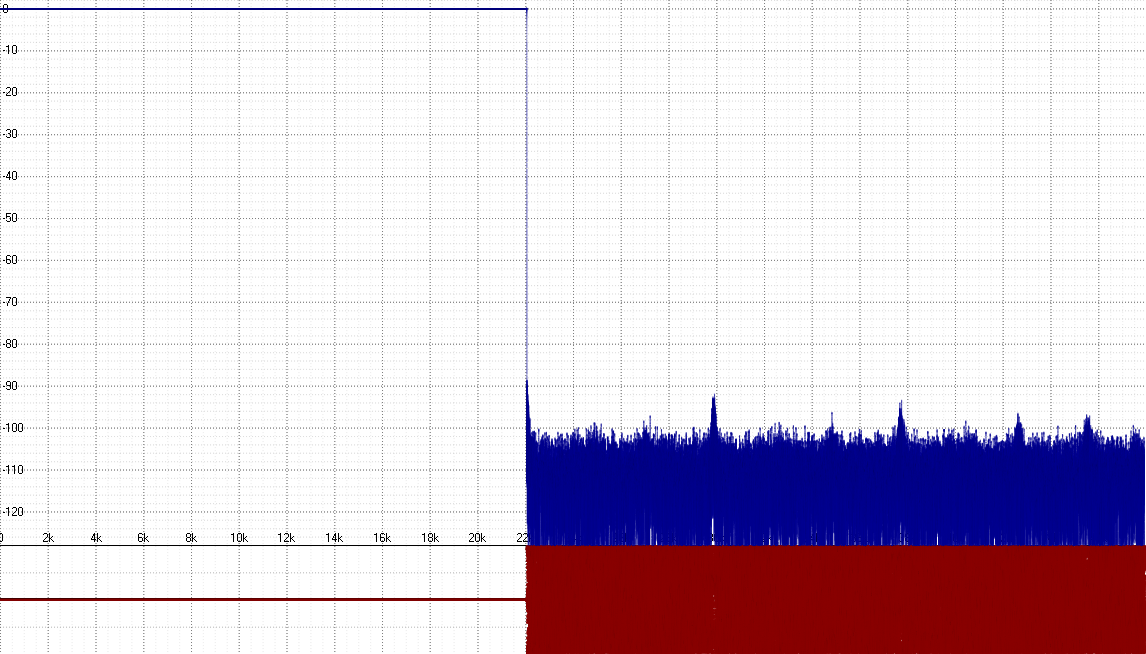

    Плагин SSRCX поставляется с открытым исходным кодом, из которого видно, что ничего нового в нём нет, и он просто использует библиотеку SSRC. Видимо, идея была в том, чтобы использовать SSRC с максимально возможными настройками.
    otachan Low
    otachan Normal
    otachan High
    otachan Top
    otachan Ultra
    Видно, что пресеты otachan Normal, High и Top принципиально ничем не отличаются друг от друга, а otachan Ultra даже хуже, т.к. уровень шума у него выше.

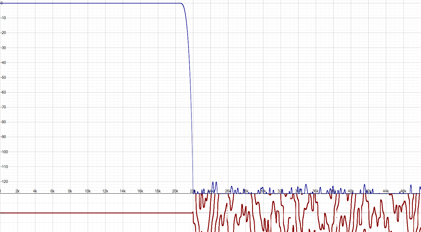

    Только не "шум выше", а подавление внеполосных компонент хуже.
    А так, все, как часто и бывает. Программировать можем, а накой это делается - осознаем слабо.
    Это не столько тест "ресемплеров", сколько тест цифровых фильтров в их составе. А задача фильтра (просто по определению) - отфильтровать лишнее. В данном случае - внеполосные компоненты. Из всех приведенных ЦФ именно на этой задачае сосредоточился только Sox. И отлично решил ее ценой некоторого спада в полосе пропускания (и по-видимому, раз уж он "быстрый" вдумчиво отнеслись к коэффициентами ФИРа).
    Остальные-же мужественно сражались либо
    а) за "прямоугольность" характеристики, т.е. увеличением "звона" добивались отсутствия завала на частотах вроде 22049.9 Гц (кому это надо, спрашивается??);
    б) либо за "идею". Вроде вида интерполяции.
    Тестом же именно ресемплера было-бы (помимо достаточности подавления внеполосных, скажем от 120 дБ) еще и оценить точность работы (а-ля вычислений).
    Для "углубленного" изучения можно было-бы путем оценки х-ки в полосе пропускания оценить время и интенсивность "пре-эха"* .
    Цитата Сообщение от Traktorist3d Посмотреть сообщение
    Еще есть виндовый ресемплер, и как пишуть да и сам пробовал, если его обновить(ставится заплатка от микрософта), очень неплохо выполняет свои функции.
    Это сравнение тянет на отдельную тему, и усилий для его осуществления нужно много больше, чем я могу себе позволить. Это в фубаре сделал Convert и всё готово, а тут нужно хаки придумывать.
    Я же не случайно назвал тему как "исследование", а не "обзор" или "сравнение", чтобы не брать на себя ответственность за интерпретацию результатов. Цель была - "показать то, что скрыто".
    А на "шум выше" акцентировал внимание только потому, что на первый взгляд это не совсем очевидно.
    SRC
    ZOH Interpolator:
    Fastest Sinc Interpolator:
    Medium Sinc Interpolator:
    Best Sinc Interpolator:

    Неравномерность АЧХ в полосе пропускания часто выглядит как равномерная волнистость в линейном масштабе частот (ну или как сумма нескольких "равномерных волнистостей"). Точно такую-же АЧХ дает сумма сигнала с ним-же самим, но ослабленным и задержанным/выдвинутым вперед.
    "сумма сигнала с ним-же самим, но ослабленным и задержанным/выдвинутым вперед" - это гребенчатый фильтр, и АЧХ в ней отличается от нашей. Пример (задержанный на 16 семплов и уменьшенный на одну четверть):
ID:	257603 Нажмите на изображение для увеличения.
    Видно, что "волнистость" здесь - ровная.
    В нашем же случае природа этой "волнистости" совсем другая и известна как "боковые лепестки" ("sidelobes"). Обычно употребляется в контексте анализа разнообразных оконных функций.
    Появляются они вследствие того, что на самом деле вместо преобразования Фурье, которое определено на бесконечном промежутке времени, мы используем оконное преобразование Фурье. Это не значит, что оно стало "конечным" - это значит, что с точки зрения преобразования наше окно "зацикливается" бесконечное количество раз - вследствие бесконечности и периодичности функций sin и cos.
    Пример.
    Когда мы делаем БПФ вот над такой вот функцией:
    Для преобразования это выглядит так:
    Но если мы используем эту функцию для линейной свёртки (для FIR-фильтрации), то никакой зацикленности не появляется и она просто дополняется нулями (бесконечным количеством):
    И если сделать БПФ над этой функцией, дополненной нулями, вот тогда-то эти лепестки и можно увидеть:
    P.S. Все уже догадались, что "прямоугольность" ресемплера dBpoweramp/SSRC связана с функцией sinc, с помощью которой, согласно теореме Котельникова, и осуществляется восстановление исходного сигнала?
