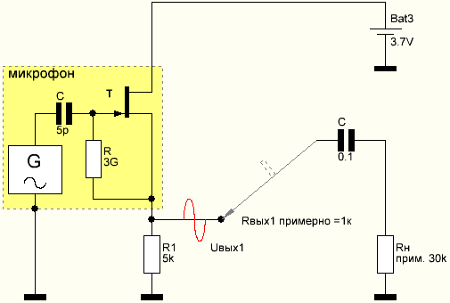

    Уважаемые форумчане, предлагаю вам эту разработку с надеждой, что она кому- нибудь пригодится.
    Буду рад в двойне если кто предложит более удачный вариант. С уважением, Игорь Кухлеев.

    Попробовал пред отсюда http://dedclub.blogspot.ru/2014/10/ssm2167.html Гораздо лучше.
    Новая схема неплохо работала в домашних условиях, но когда я потаскал ее по производственным цехам, ревущим автострадам, то она показала непригоднсть для слухового аппарата.
    Рев пролетавших мимо машин превращался в какой-то скрежет непонятного происхождения. Закрой глаза- и не поймешь что это был автомобиль.
    Громкая , да и не громкая речь прослушивалась с хриподцой. В очень тихой комнате явственно прослушивались небольшие шумы тракта. Причина была не понятна, пока не попробовал применить разработки участников форумов на тему снижения искажений микрофона.
    Сначала попробовал заменить свои безымянные дешевки (микрофоны) на более качественные. Проездом в Москве нашел "сосну", но в ЧИП и ДИПе не смогли назвать дату изготовления микрофона. Брать кота в мешке за 2000р. не стал.
    Воспользовался наводкой[https://forum.vegalab.ru/showthread....1#post2132195] Semimat[/CODE] а на хороший микрофон. его цена не запредельна- около 800 р.

    Для сравнения (иначе бродя по городу трудно оценить качество девайса) собрал второй аналогичный пред, но по схеме с резистором в истоке микрофона.
    Велико было желание сравнить схему Феникса и схему [https://forum.vegalab.ru/showthread....78149]Линквица[/CODE] в эдаком низковольтном варианте, но я не смог придумать что делать с высоким выходным сопротивлением Линквица. Ведь дополнительно навешивать [https://forum.vegalab.ru/showthread....21]повторители[/CODE] в пред нежелательно для слухового. Шумыссс...
    Вместо Линквица собрал микрофон с резистором в истоке и нагрузкой в стоке.
    Вложение 256867
    Потом набрел на [https://forum.vegalab.ru/showthread....ost1850472]эту[/CODE] схему. Похожа, еще раз спастбо Allckkk
    Ну, сразу был восторг от обоих предов. Искажения уменьшились кардинально. ИМХО в стандартном включении микрофона звук изменялся до неузнаваемости именно "благодаря" искажениям микрофона.
    Однако, после выравнивыния усилений обоих предов с микрофонами (путем подбора резистора в истоке) оказалось, что шумы у схемы Феникса заметно выше. Возможно потому, что у Феникса два транзистора в усилении, а во второй схеме -только один.
    Сразу оговорюсь, что усилительные свойства второй схемы в разы лучше чем у этого варианта схемы Феникса (при прослушивании каждого преда со своим отдельным микрофоном) по НЕИЗВЕСТНОЙ причине. Мои попытки выяснить причину такой разницы путем замены микрофонов между собой, ни к чему не привели т.к. оба преда после замены микрофонов оказались вдрызг расстроены по постоянному току.
    Вот выявился еще оччень крупный недостаток обоих предов: они НЕРЕМОНТОПРИГОДНЫ. Замена, например микрофона при очень плотном монтаже слухового будет неприятным занятием с полной перенастройкой.
    В этом конкретном случае усилительные качества и приведенные шумы схемы с резистором в истоке получились гораздо лучше, чем в измененной мною схеме Феникса.
    Тем не менее очередной раз первая же прогулка по городу развеяла надежды...
    У обоих предов оказалась слишком высокая чувствительность к инфранизким частотам. Вплоть до того что происходила низкочастотная модуляция полезного звука и невозможно было слушать разговор при таких помехах. Наблюдалось при поездках в автобусах"ПАЗ" и в помещениях с работающми венткамерами, при хлопании дверью дома.
    Кроме того, термостабильность у обои схем- никакая. Хуже- термостабильность второй схемы. Она захрипела даже при прогреве до 40градусов, а при -8 усиление полностью упало у обоих предов.
    Улучшить термостабильность этих предов я даже не пытался из-за их вредоносной чувствительности к НЧ помехам, все равно схему надо переделывать.
    Необходимо разделить микрофон и пред конденсатором для подавления инфранизких частот и заодно для обеспечения термостабильности . В точности мне не известно, какая же схемотехника оказалась бы лучшей для слухового, слишком хлопотно было многократно все перепроверять и каждый раз все перенастраивать для проверок.
    По факту вот победивший у меня вариант преда:

    В этом почти окончательном варианте сравнил включение микрофона по схеме Линквица и по схеме с нагрузкой в стоке микрофона. Вопреки ожиданиям (высокое выходное сопротивление) схема Линквица имела большее усиление (закорачивание резистора в стоке микрофона никак не влияло на усиление). Осталось выбрать с помощью нарисованных в схеме переключателей наиболее чисто работающий в экстремальных условиях вариант (переключатель микрофона внизу = схема Линквица) и упростить схему для наушного варианта, если предпочитаете его.
    О деталях и настройке.
    Номинал резистора в истоке микрофона зависит от экземпляра микрофона. Увеличение сопротивления влечет уменьшение чувствительности. Если выберите схему Линквица, то резистор в стоке микрофона R2 может не понадобиться (прежде убедиться влияет ли он на шумы или искажения).
    Настройка узлов по постоянному току сводится к установке напряжения половины питания на выходах. Еще лучше дать сигнал на вход и, наблюдая по осцилографу добиться одинакового ограничения сигнала сверху и снизу на выходах.
    АРУ работает сразу, может иметь очень высокую чувствительность, которая регулируется общим усилением АРУ, в частности подбором резистора R21. Он сажает импульсы на базе транзистора Т3 и тем самым увеличивает уровень срабатывания АРУ. На мой вкус лучше загрублять АРУ. Пусть лучше немного бьет по ушам, но в целом аппарат не будет отключаться при оглушительном звуке. Транзисторы в АРУ- попались с маркировкой AJ- это примерно как КТ3102В
    Диодный ограничитель пиковых помех зависит от того как настроена АРУ. При сигнале на регуляторе громкости менее 200мв подойдут диоды шоттки.
    Настройку фильтров предпочитаю делать поотдельности, чтобы потом полосы всех фильтров совпадали в унисон. Срез НЧ делал около 400 гц по принципу неподавления разговорных частот снизу (приятное прослушивание разговора), и при этом чтобы не ощущалось бубнения. Полосу сверху ограничивал 6000гц. Это потому что акценированное звучание звонких звуков повышает разборчивость речи. Многие предпочитают полосу 3500гц, дело вкуса.

    striz, кажется написать за один раз все мысли я не найду времени, поэтому буду излагать некоторые соображения по частям. Обсуждать буду четвертую по счету схему из первого поста. Сразу скажу, что в моей жизни было много случаев, когда я считал некоторые схемы неоптимальными и даже нелогичными, а они неплохо работали вопреки моей инженерной интуиции. Так что если эта схема заработает и даст хорошие результаты - наверное это будет тот самый случай, и тогда к моим советам можно не относиться серьезно...
    Итак, начну с первого каскада. Я его нарисовал отдельно для удобства комментария.
Название:	вход слухового2.png
    Думаю, что нелогично ставить примерно одинаковые резисторы и в сток и в исток. Тогда действительно, сигнал на истоке будет больше сигнала на стоке. Ведь по этим резисторам протекает один и тот же сигнальный ток полевого транзистора - значит, если истоковый резистор чуть больше, чем стоковый (5к против 4,7к), то и напряжение сигнала а нем будет побольше. К тому же выходное сопротивление каскада в точке 2 равно 4,7 к, а в точке 1 - примерно 1 к (выходное сопротивление истока полевика). Значит, если точку 2 нагрузить входным сопротивлением последующего усилительного каскада, равным примерно 30 к, то сигнал в ней ещё и просядет сильнее, чем сигнал в точке 1, если её нагрузить тем же входным сопротивлением. Итого, сигнал снятый со стока, будет ещё более слабее сигнала, снимаемого с истока, что и наблюдалось в твоих экспериментах. Скажу больше - в этой схеме сигнал со стока невыгодно снимать также и потому, что относительные шумы на стоке будут немного больше шумов на истоке. И ещё - если и в стоке и в истоке стоят примерно равные резисторы - то при большом входном сигнале напряжение на полевике может "схлопнуться" до недопустимо малой величины, поскольку когда потенциал истока пойдет вверх, то потенциал стока - на такую же величину вниз, тем самым вдвое уменьшая максимальную возможную величину допустимой положительной полуволны входного напряжения, при которой напряжение сток-исток упадет до нуля.
    Словом, от схемы, где присутствуют оба резистора, надо отказываться и выбирать одно из двух - или оставляем истоковый повторитель, убирая стоковый резистор, или убираем истоковый резистор и возвращаемся к типовой схеме ОИ с резистором 4,7 к в стоке, как на рисунках ниже.

    В случае истокового повторителя мы не имеем усиления на полевике, зато имеем огромную перегрузочную способность - до 130 дБ звуковых. В случае сохранения типовой схемы ОИ с резистором в стоке 4,7к или более, можно получить усиление до четырех раз уже на этом каскаде, но схема, вероятно, достойно справится лишь со 120 дБ - все будет зависеть от параметров имеющегося в наличии капсюля. Для измерительных микрофонов всё определено - схема истокового повторителя вне конкуренции. А вот для слухового аппарата, где не нужны сверхмалые искажения на 130 дБ (которые не услышит человек даже с нормальным слухом), вопрос остается открытым, и следует экспериментально оценить, какой из вариантов лучше.
    Semimat, Это полезный для меня вывод. Ты избавил меня от нескольких часов или дней практических опробываний, спасибо. С вариантом стандартного включения микрофона я наигрался вдоволь- низкое качество звука . ИМХО повышенные искажения в перемешку с шумами, пусть даже умеренными, при громких звуках искажают сигнал до неузнаваемости. Хочу оговориться, что такого уровня искажения в норме скажем для сотового или дешовых микро колоночек с ладошку. Но применительно с слуховому я такие искажения не приемлю и довольствуюсь только звуком, как-то близким к естественному звучанию, насколько это возможно при 3- вольтовом питании и наушниках из магазина. Так вот стандартное включение микрофона за 20 р. такого звука у меня не дало. Хотя попадаются удовлетворительные экземпляры. На днях купил потехи ради горсть SG-15E (клон CZN-15E). К удивлению, он заработал лучше любого из моего хлама. Хочу срочно испытать его в экстремальных условиях.
    Полагаю,что такое усиление не столь существенно. Неубедительный аргумент в пользу стандартной схемы, имея в виду что она в целом хуже работает.

    Цитата Сообщение от striz Посмотреть сообщение
    Не понял смысл этой фразы. Сверхмалые искажения на 130дб не услышит даже здоровый человек, но слуховой должен их не допустить?
    И еще... Я не уверен, что для слухового необходимо справляться с 130дб. А что это вообще такое 130дб? Грохот оборудования в производстве, шум непосредственно на автострадах может достигать 130 дб?
    По поводу "сверхмалых искажений при 130 дБ, которые и нормальный слух не услышит", я неудачно выразился. Имел в виду, что в своей теме собираюсь подвести читателей к схемам, где полные искажения микрофона при 130 дБ SPL не будут превосходить 0,04% (в то время как средний человек не обнаруживает искажения 0,5% даже при комфортной мощности прослушивания). При таких высоких требованиях, необходимых лишь для измерительной техники, схема ОИ действительно совершенно неприемлема.
    Но при обычных мощностях до 120 дБ, как показали эксперименты участников темы "выбираем измерительный микрофон", можно получить искажения менее 0,5% и в схеме ОИ. Об этом также говорят характеристики недорогих электретных измерительных микрофонов типа UMIK-1, UMM-6, EMM-6 или ECM8000 (#39 , #40). В них используется включение по схеме ОИ. Еще аргументом в защиту ОИ можно считать тот факт, что подавляющее большинство современных дешевых капсюлей выпускается с уже "предустановленным" режимом ОИ за счет перемычки между корпусом и истоком, которую мы и разрезаем. Если бы истоковый повторитель (ИП) обладал только лишь преимуществами перед ОИ (большие допустимые уровни громкости, низкое выходное сопротивление, пониженная чувствительность к пульсациям питания), то не стали бы эту перемычку делать, предоставив потребителям самим выбирать, по какой схеме включать. Поэтому для меня требует объяснения, почему же в обычных приложениях всё таки отдается предпочтение схеме ОИ, а не ИП. Единственное видимое преимущество схемы ОИ - работа через двухпроводную линию - в подавляющем большинстве применений не принципиально, так как в гаджетах микрофон, как правило, расположен на плате - там все равно, сколькими проводами его к ней припаивать. Я вижу еще две версии. Первая - это немного меньшие приведенные ко входу шумы. Вторая - это наличие некоторого усиления каскада, в результате чего снижаются требования к входным шумам и усилению последующих каскадов, упрощая и удешевляя их.
    Striz, это только мои "сомнения", поскольку я не имею достаточной экспериментальной практики. Твой практический опыт важней. Будем считать, что с первым каскадом ты определился. Поэтому я в дальнейшем расскажу уже о своих взглядах на схему ограничителя и схему АРУ, как появится время. Мне кажется, что в их схемотехнике тоже кроются риски возникновения искажений.
    Semimat, я не могу спорить о том, что схеме с ОИ никуда не годная или же она обеспечивает уровень искажений, которые не способен почувствовать человек. Просто у меня получилось так, что схемой с ОИ я не доволен. Возможно, у меня повышенная к искажениям чувствительность (каюсь, в детстве немного учился в музыкальной школе), в детстве делал весьма качественную вертушку, много "прислушивался" к искажениям. Возможно с этой схемой возникало возбуждение, которого я не смог заметить, не знаю. Сейчас я стремлюсь к тому, чтобы слушая без аппарата или с аппаратом я не замечал по возможности никакой разницы (кроме частотной коррекции, конечно, которую я ввел для себя)
    Попросту чтобы звук был естественным. Возможно я слишком многого хочу от такой схемы.
    ---------- Сообщение добавлено 08.02.2016 в 00.01 ---------- Предыдущее сообщение было 07.02.2016 в 23.40 ----------
    Насколько мне известно, "сосна" тоже включена по стандартной схеме и я никогда не слышал на него жалоб. А по дешовым вроде моих- ты лучше меня осведомлен. И именно поэтому, как я понял, многие участники форумов тратят время в поисках чтобы заставить удовлетворительно работать посредственные микрофоны.
    Не исключено, что если бы были доступны качественные микрофоны схема аппарата могла быть много проще и не пришлось бы выискивать мне нестандартных решений. Просто подключил микрофон- и все.
    Любопытно, что в китайском CZN-15E есть не только перемычка исток-корпус, но и сужение, похожее не перемычку, и разделяющее место пайки пополам. ИМХО гораздо удобнее резать именно эту перемычку, а не перемычку, соединяющую корпус со истоком. Тогда не надо рисковать, перегревая корпус при его пайке, а просто подпаяться к отделенной половинке площадки для пайки. Прикол, зачем китайцы так сделали?
