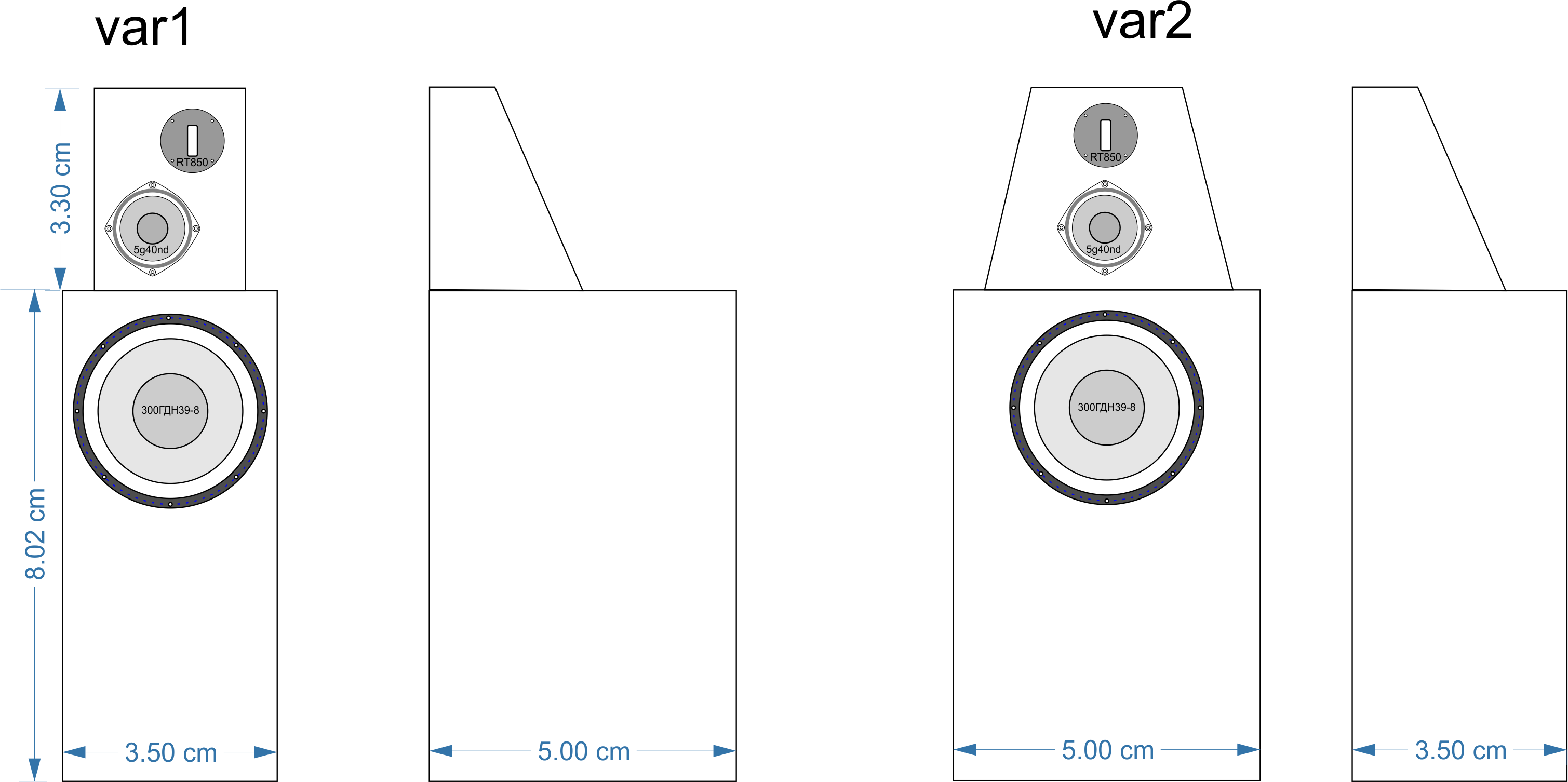

    Не шатко, не валко, но движется проект. Нашел себе мебельщика, который согласился напилить корпус. Сам я не хочу связываться с распилом и фрезеровкой, готов только клеить и шурупить. Слегка застрял на выборе вида корпуса. Варианты следующие: один большой корпус типа 35х40х120см, либо два корпуса с нч 35х50х80 (либо 50х35х80) + сч-вч произвольного размера. Какие есть общие соображения на этот счет? Положение СЧ и ВЧ буду еще потимизировать по расчетам edge.
    На рисунках масштаб 1 к 10.
    Вложение 260061Вложение 260062
    При таких нескромных размерах я бы разделял на две части. Просто легче таскать и вобще- гибче. А соотношение сторон по золотому сечению попытатся выпилить- лучще смотрится.

    Нч по высоте делайте на уровне 0,2 или 0,29 от высоты потолка. Сч на уровне ушей, но надо чтобы не далеко по высоте все были друг от друга.
