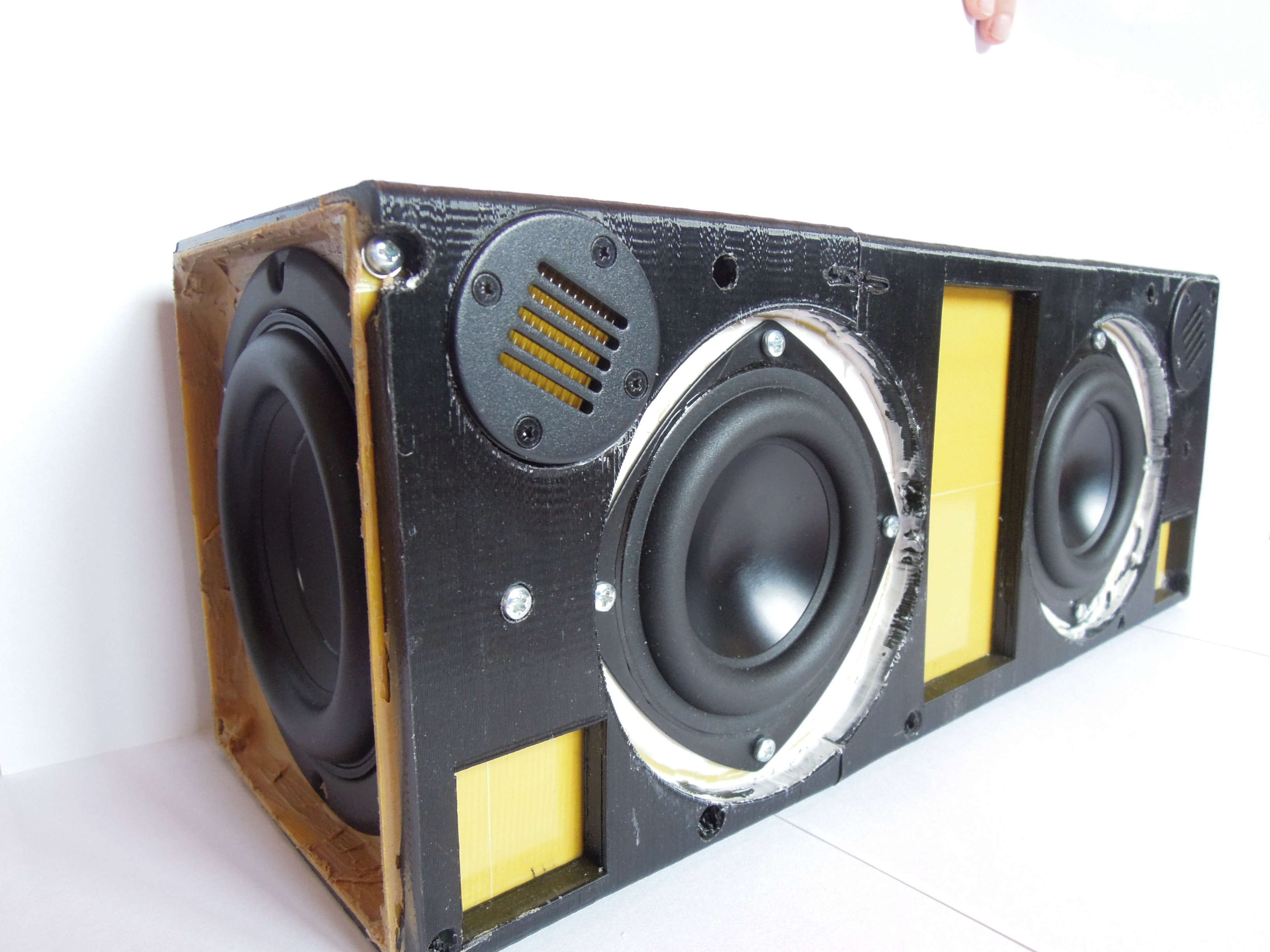

    Хочу сказать большое спасибо автору темы!
    Сделал себе переносную колонку, сначала на коаксиальных динамиках ESX32. Баса нет. Понравилось не очень..
    Решил переделать. Долго выбирал динамики, пока не наткнулся на эту тему.
    Прочитав ветку, понял, что выбирать больше нечего.
    Основные динамики AURA NS3-193 — 4 ома. Пассивники — Peerless P830878. И хейлы..
    Звук обалденный. За счет DSP 50гц до -7дб громкости..
    Питание — 4S литиевые аккумуляторы 18650. 15вольт.
    Усилитель паял сам — на основе новой линейки от TI TAS5782M.
    Для переносной колонки и самодельщиков, думаю это лучший вариант.
    Все в одной микросхеме — отсюда отсуствие шумов, помех и т.*д.
    Внутри сразу ЦАП — усилитель и DSP процессор. Простое однополярное питание.
    На выходе до 60Вт RMS — без использования радиатора..
    Сейчас, при таком питании (можно было 5S - но уже не стал переделывать) на полном заряде выдает 60Вт, а на рабочем 50Вт.
    Громкость обалденная.
    Но это не главное, очень классная технология SMART AMP — умный усилитель. Позволяет отжать от динамика максимум.
    Усилитель сам постоянно контролирует xmax динамика и среднюю мощность и не дает динамику перегреться и выйти из строя.
    В итоге получается максимальная громкость и бас.
    Первый корпус делал из МДФ - тяжеловат.
    Второй вариант очень понравился — в основе жесткий каркас из текстолита, сверху 3Д печать (еще чуть чуть не доделал — будет еще подстветка и т.д).
    Получилось прочно и легко — вес всей колонки 2.5кг, объем 4л.
    вот как играет .. https://www.youtube.com/watch?v=N79bUeMk0Rs

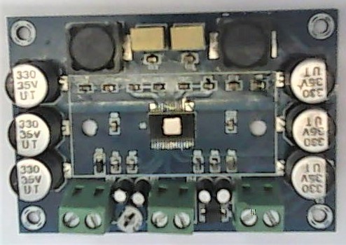

    это только те, что не лениво вытаскивать так как валялись на ближней полке.. в разных конструкция еще 2 раза по столько работает..
    до подачи 24в все неплохо - потом 50/50 - каждый второй идет под замену микрухи... для себя решил что больше 18-20в на 3116 подавать не стоит
    возможно это беда конкретной платы или схемы - хотя у меня 3 относительно разных варианта в работе - если подскажете чем лечить буду благодарен

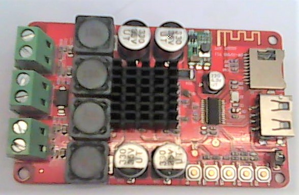

ID:	375409 Нажмите на изображение для увеличения.
    основные моно и стерео варианты - как раз такой стерео с блютузом, картридером и USB наиболее интересен в портативку

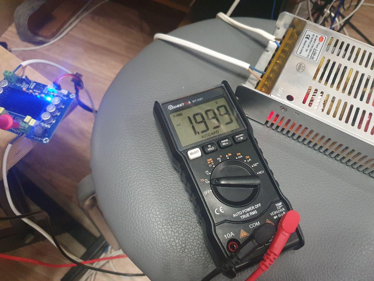

    Поставил сейчас наколеночный эксперимент со своими новыми 3116. Взял одну схемку, сабик(вот такой, он довольно стремный кстати), подключил её к 24в бп. Выкрутил генератор частот на 150 герц, чтоб подальше от резонанса, но при этом не оглохнуть. Выставил 2 вольта, померил ток, из этого нашел сопротивление динамика на данной частоте - 6,8ом получилось (номинал 4). Потом, замеряя напругу, крутанул громкость на максимум. Получилось 17,5 вольт, или в данном случае 45 ватт. В первый раз резко крутанул до максимума, динамик замолчал на пару секунд, походу сработала защита усилка. Потом плавно повышал громкость, всё было ровно. Но динамик чуть не офигел от жизни такой) радиатор на усилке немного нагрелся.
    Короче, 24 вольта усилок держит, но чем более высокоомными будут динамики, тем легче ему будет жить. Возможно кстати влияет ещё напряжение на входе, но у меня в звуковухе включен выход на наушники >64om, то-есть сигнал довольно сильный шел.
    Сейчас обратил внимание, на странице этого усилителя на али написано 120Вт*2, хотя стоит один чип, который по даташиту 50вт*2. Пару лет назад за те же бабки продавались вот такие усилки, 100вт*2, но тут два чипа, каждый мостом, из такой платы реально можно 100*2 выжать.
