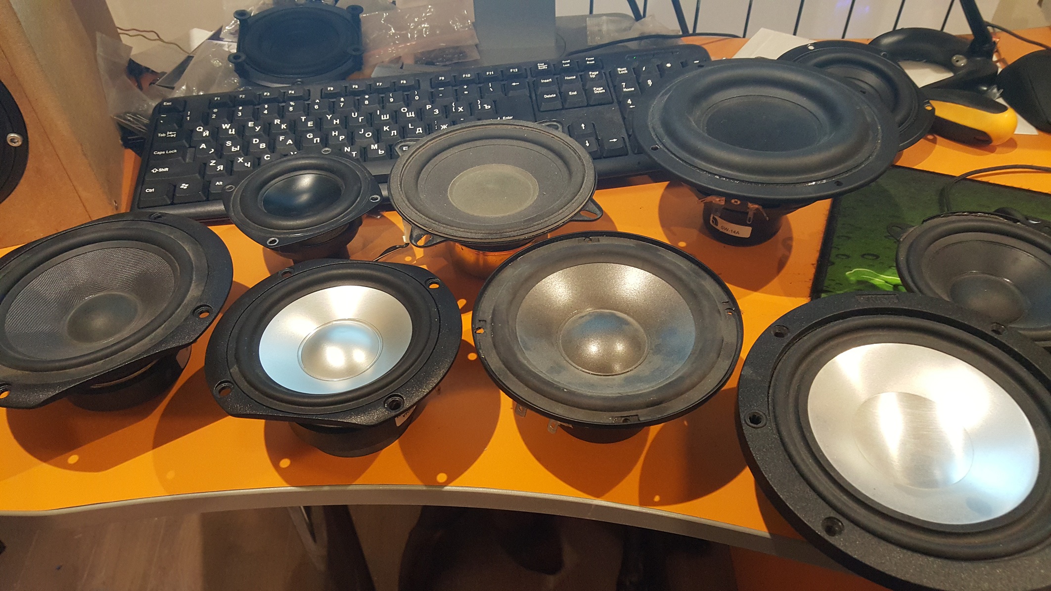

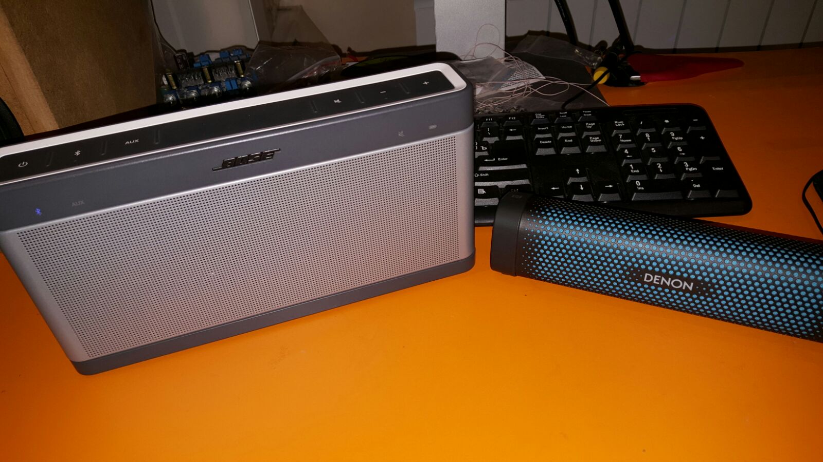

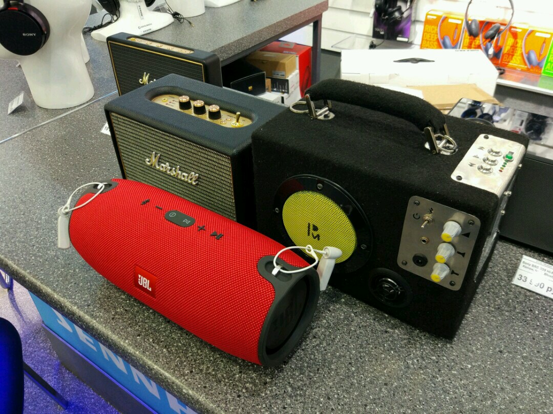

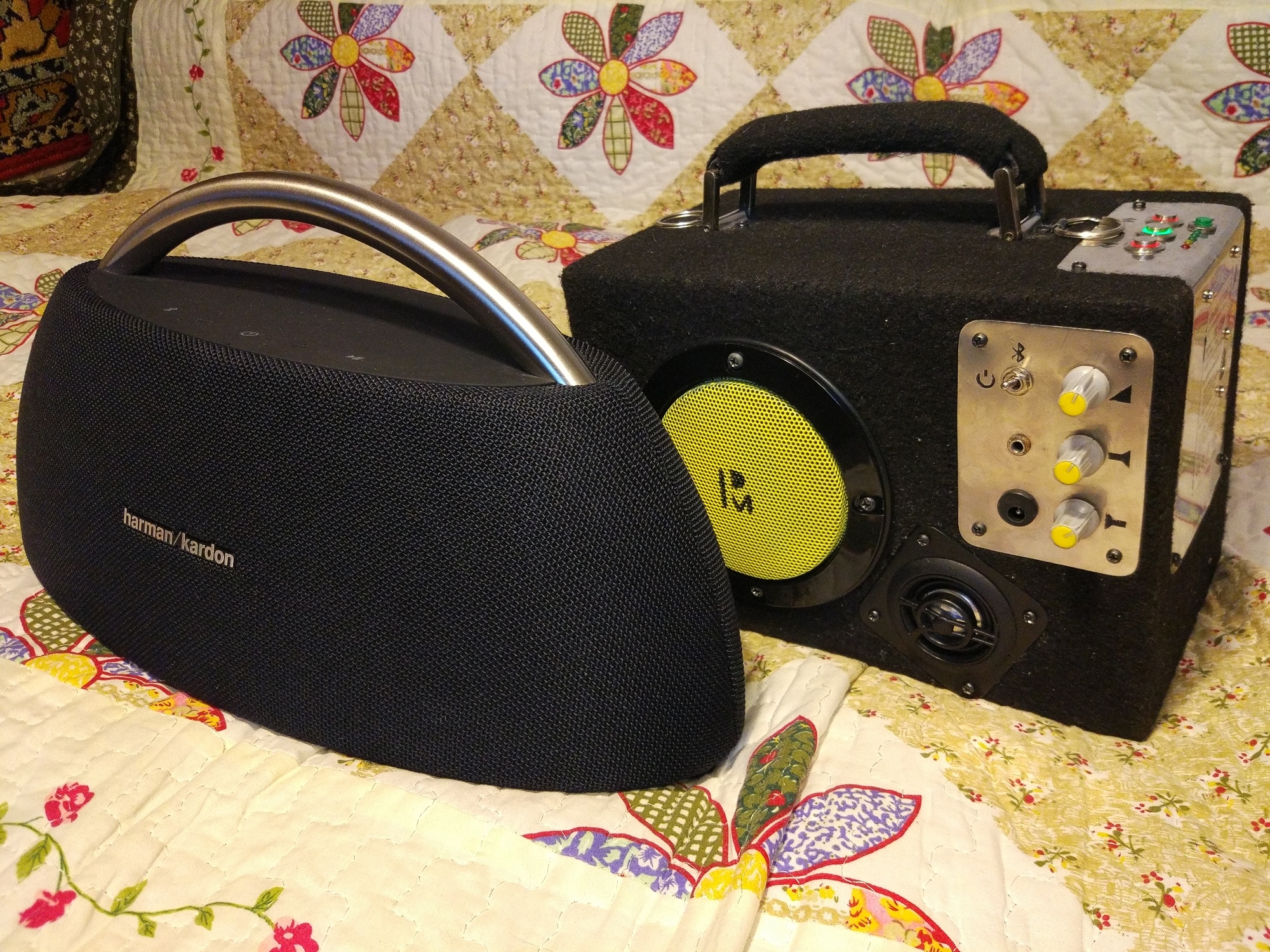

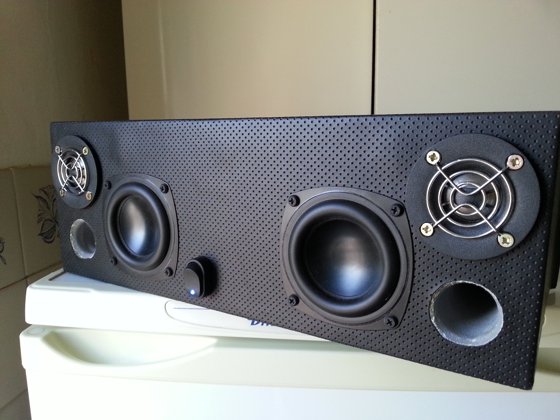

    Давно хотел сделать ( и сейчас хочу ) качественную портативную акустику , теперь стало понятно , что она обязательно должна иметь Bluetooth соединение .Сначала купил и протестировал все , и все самое лучшее в том числе , что предлагает рынок готовых Bluetooth десятки изделий JBL, Harman , Sony Филипс и Джимбокс прочий шлак нет смыла обсуждать (кроме JBL Extrim ) и премиум сегмента Bose Soundlink lll хоть является объективно одним из лучших , но кривоватый глухой звук искореженый DSP (DAC во всех Bose и в Denon Envaya cirrus logic cs4350 ) процем и тупыми динамиками усилители 2 шт tpa3110 включены мостом на 2Ома , Bose Sounlink Mini тоже самое что и большой Боус но еще более убитая динамика и еще более глухие вч , DAC тот же усилок tpa3118 , Logitech UE Mobile Boombox из недорогих компактных лучший естественный сбалансированный звук звук тут (DSP от Вольвсон WM8978G нормально настроен ) , но слабый бас и усилок pam8403 дает цифровые артефакты на горомкости выше средней и номер из премиум 1 Denon Envaya Mini Денон безусловно лучший самый естественный сбалансированый и качественный звук и при этом самый компактный и давление для такого размера отличное , бас , высокие сч все отлично DAC такой же как у Bose cirrus logic cs4350 усилитель tpa3118 (что старанно в нем только одна батарейка 18650 то есть 4 вольта ) .

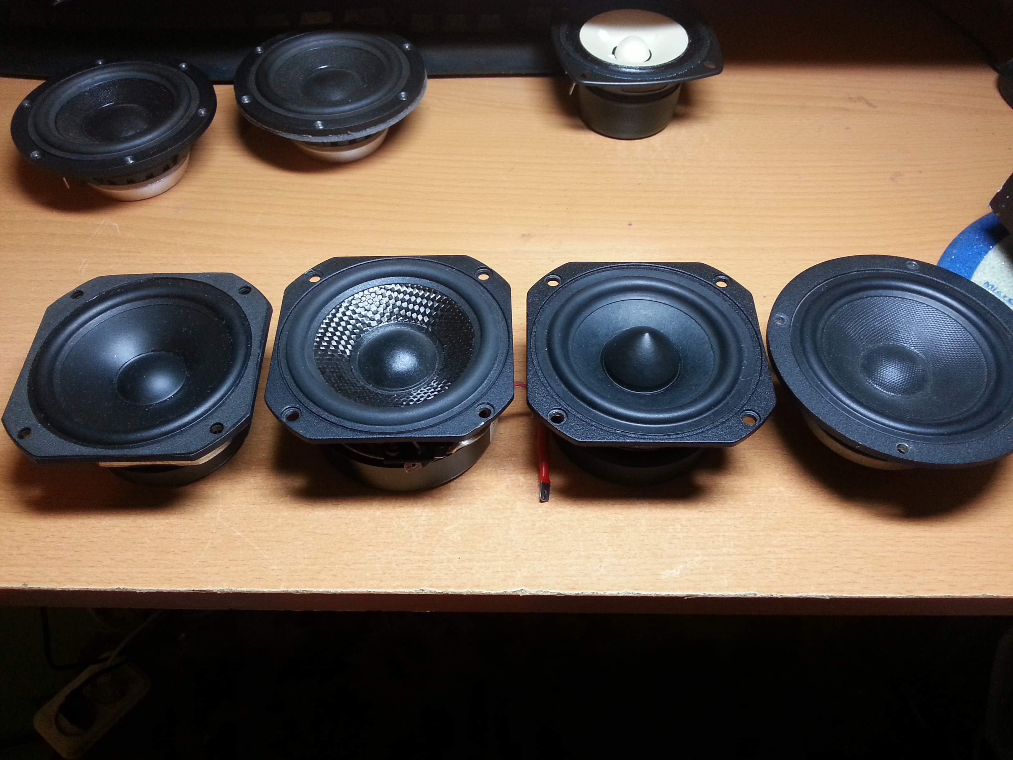

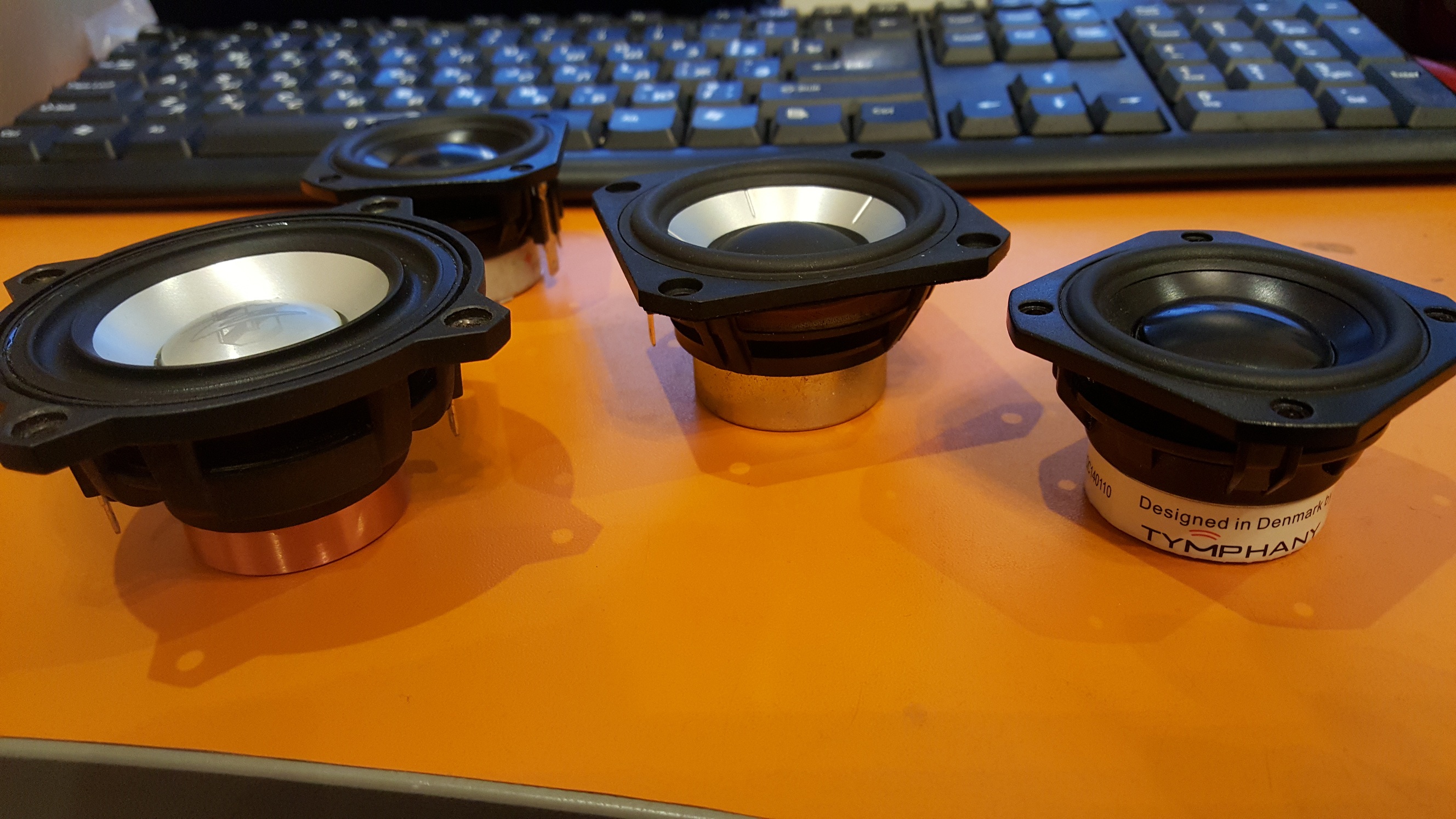

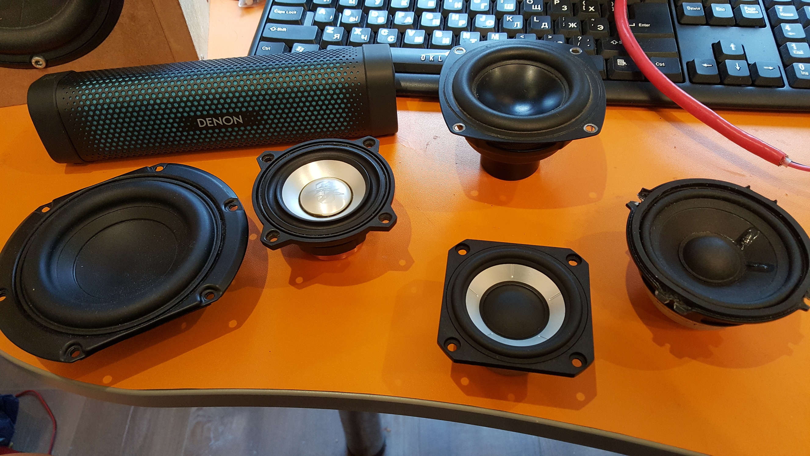

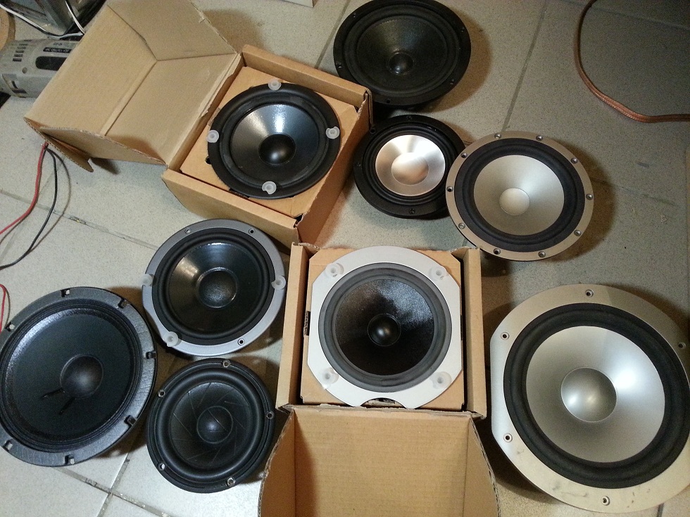

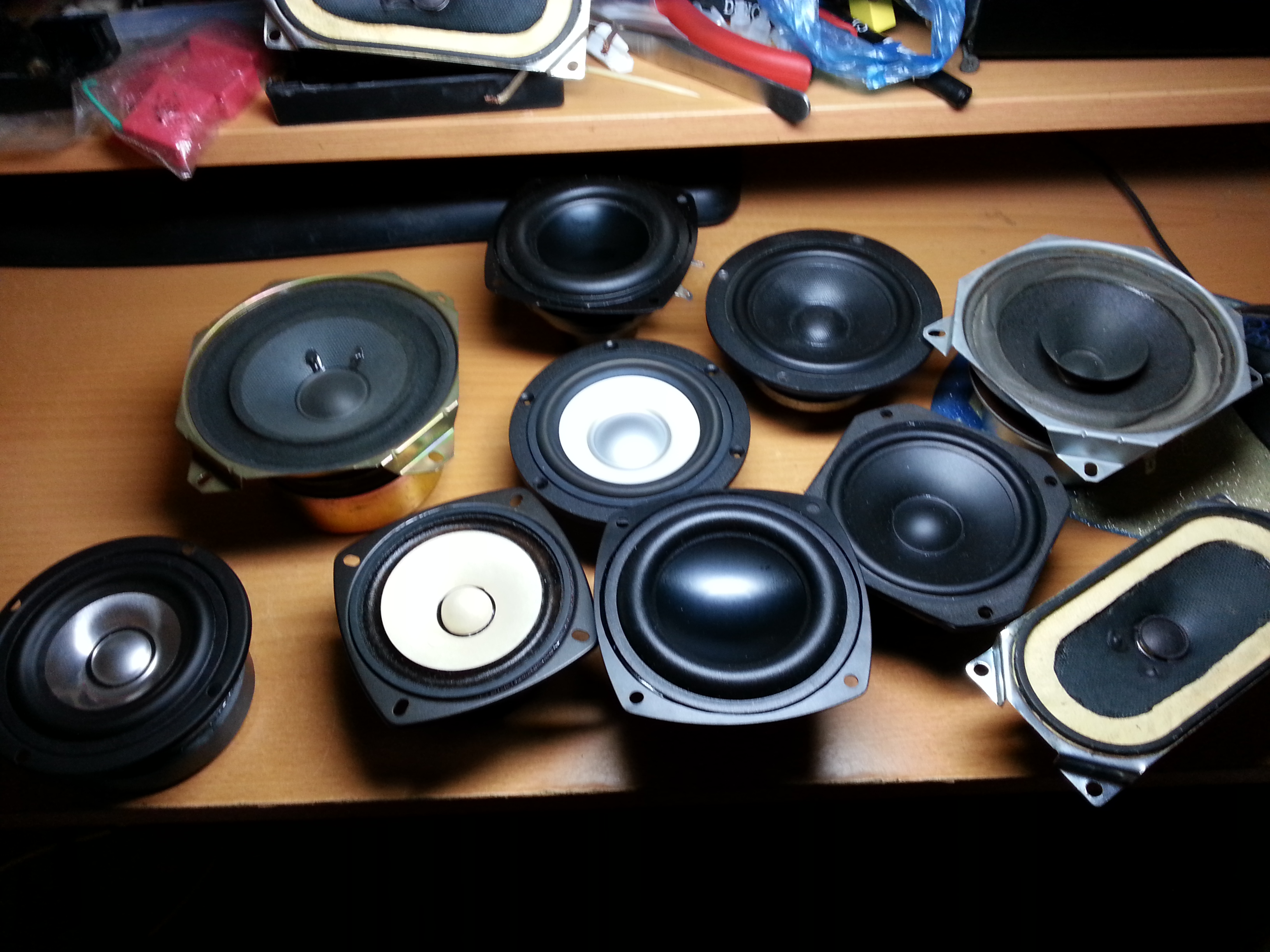

ID:	256554 Потом долго выбирал динамики от стандартных 5" до микроскопических 1" Нажмите на изображение для увеличения.

ID:	256568 для самодельной портативной акустики вот только небольшая часть того всего что отслушал и протестировал Peerless 830983 , 830970 , Aura ns3-193-8a , Vifa tc9fd-18-08 Scanspeak 10f , Faital Pro 3 FE22 , Fountek 85 , Eton 3-400/a8/25 mg , Eton rsr 80 ,Sica 3,5 " , SB acoustics sb65wbac25-4 , Visaton B80 , T100 еще пару десятков телевизионнных шириков и Hifi OEM динамиков . Отобрал лучшие 3" и самые лучшие 2" и 2,5" Нажмите на изображение для увеличения.

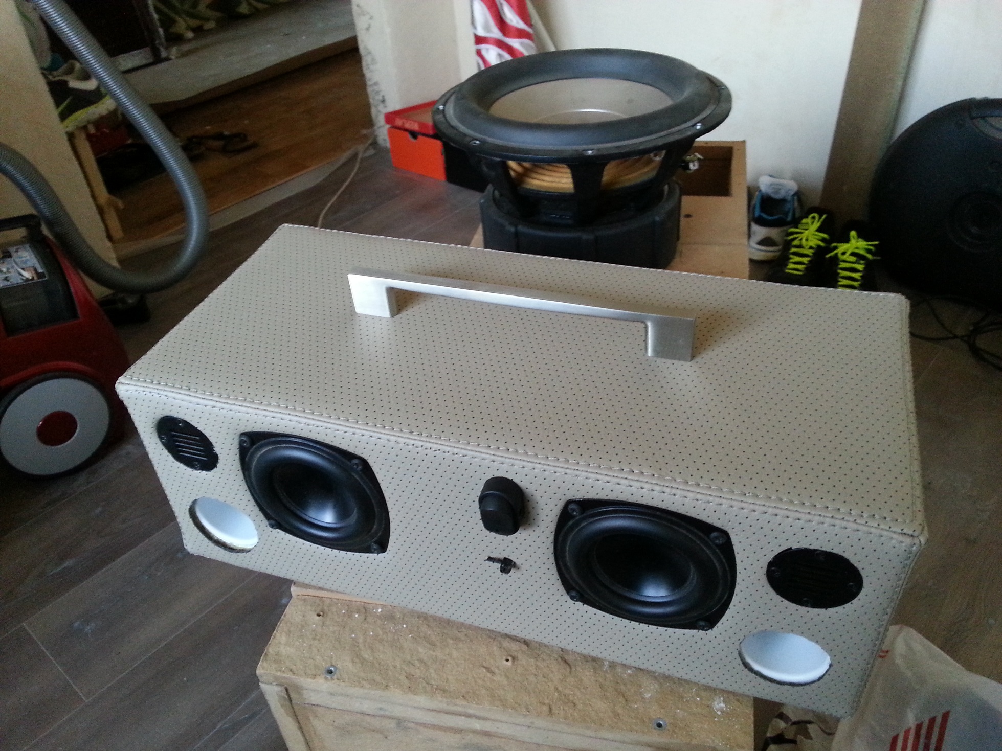

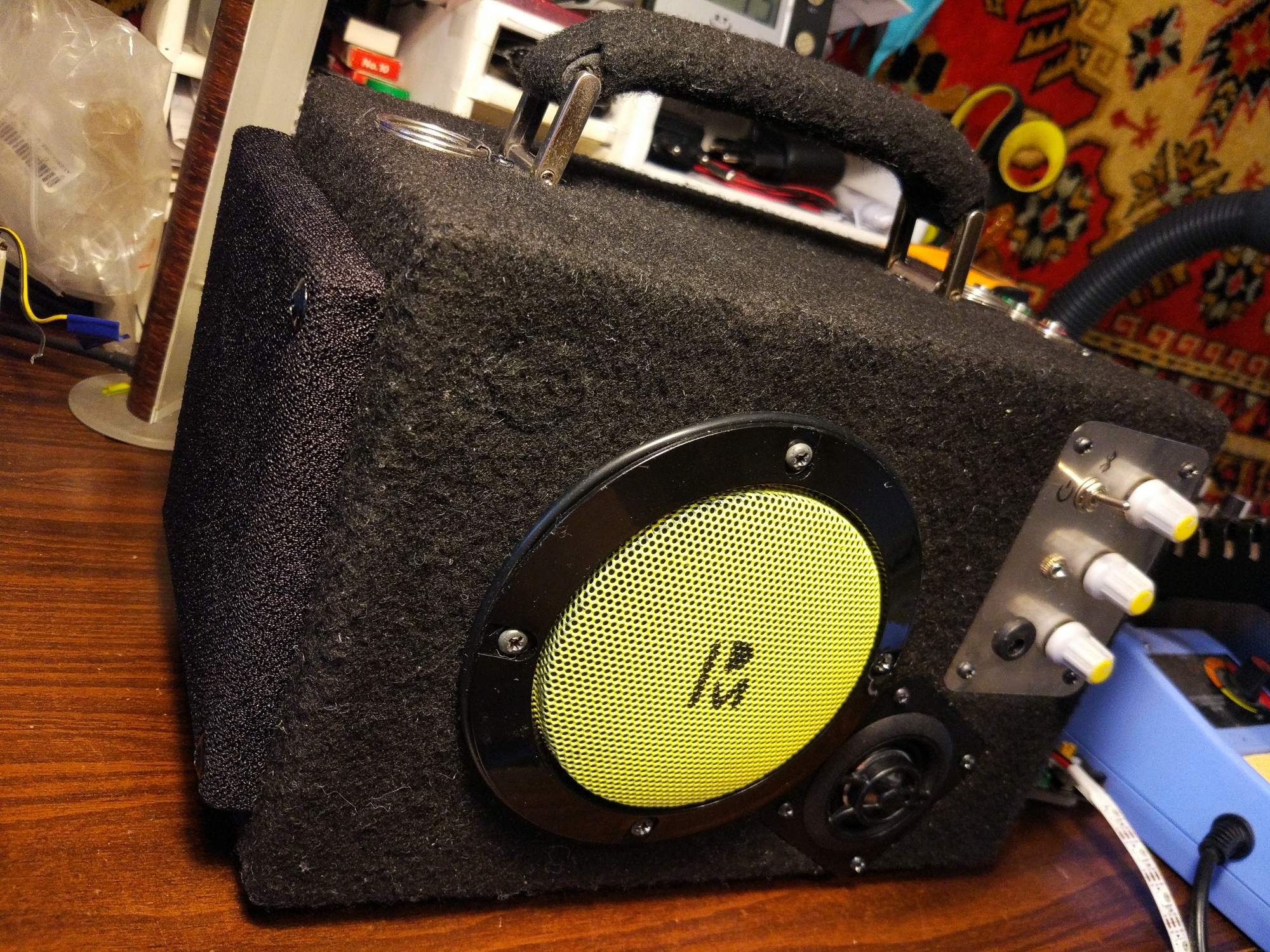

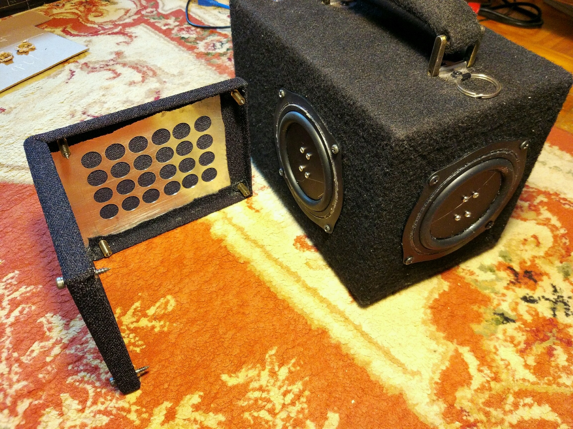

ID:	256565 сперва сделал акустику на Aura NS3 ( самые басовитые 3" широкополосники наверное не ошибусь добавив в мире ) и твитеры Vifa dq25sc16-04 использовал сначала усилитель ta2024 Нажмите на изображение для увеличения.
ID:	256566 получилось великолепно по звуку , но негромко TA2024 не мог раскачать 8Ом Aura .В качестве питания использовал 6 аккумуляторов 18650 Sanyo включенных последовательно -параллельно через плату защиты BMS на 11.1 V .

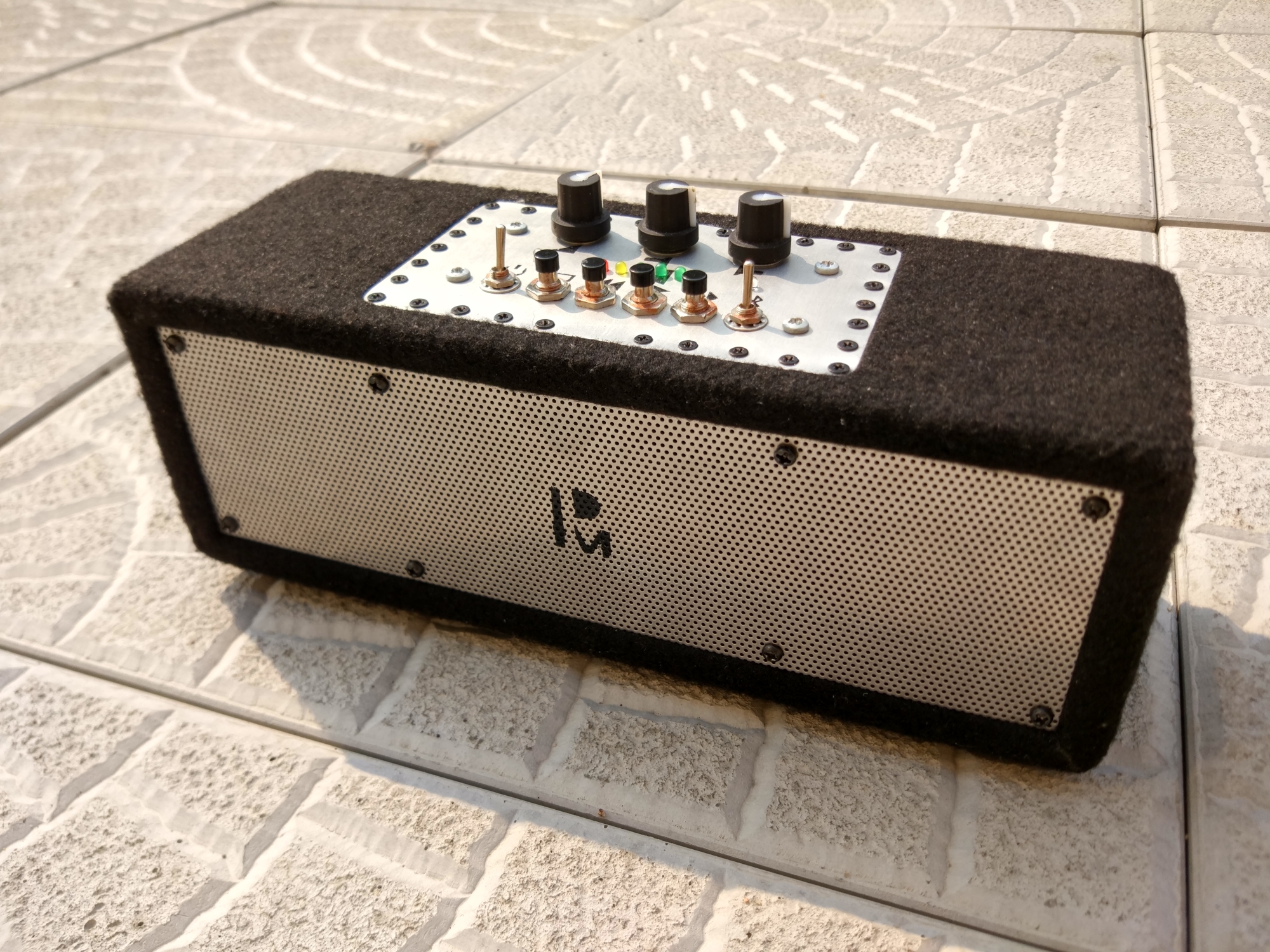

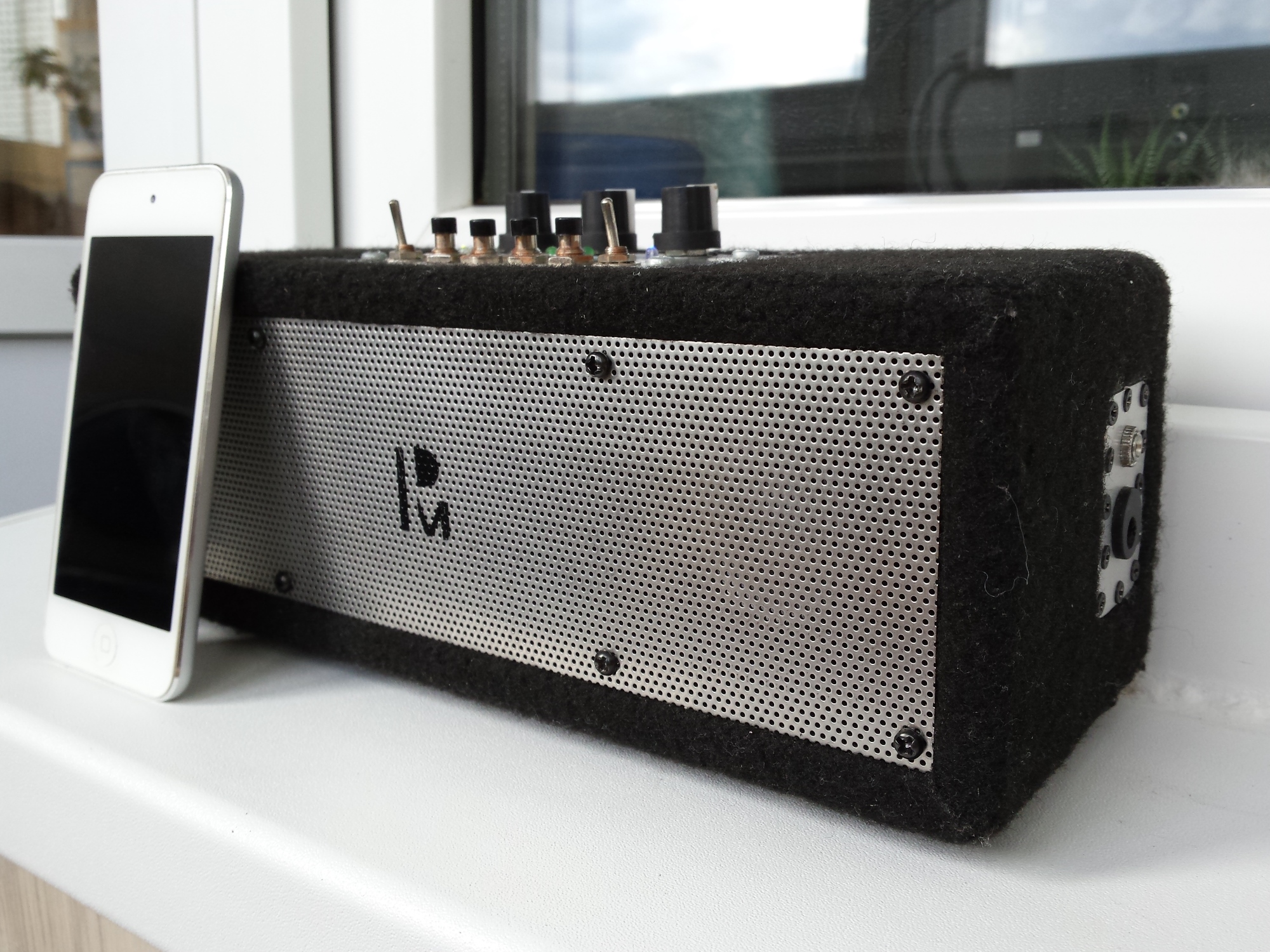

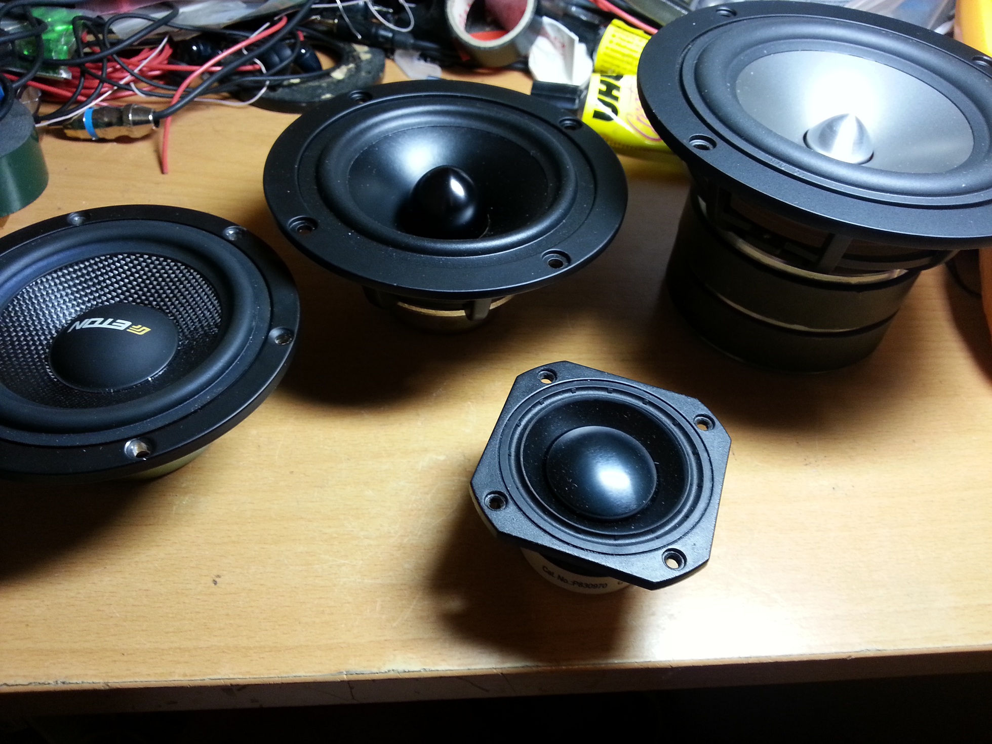

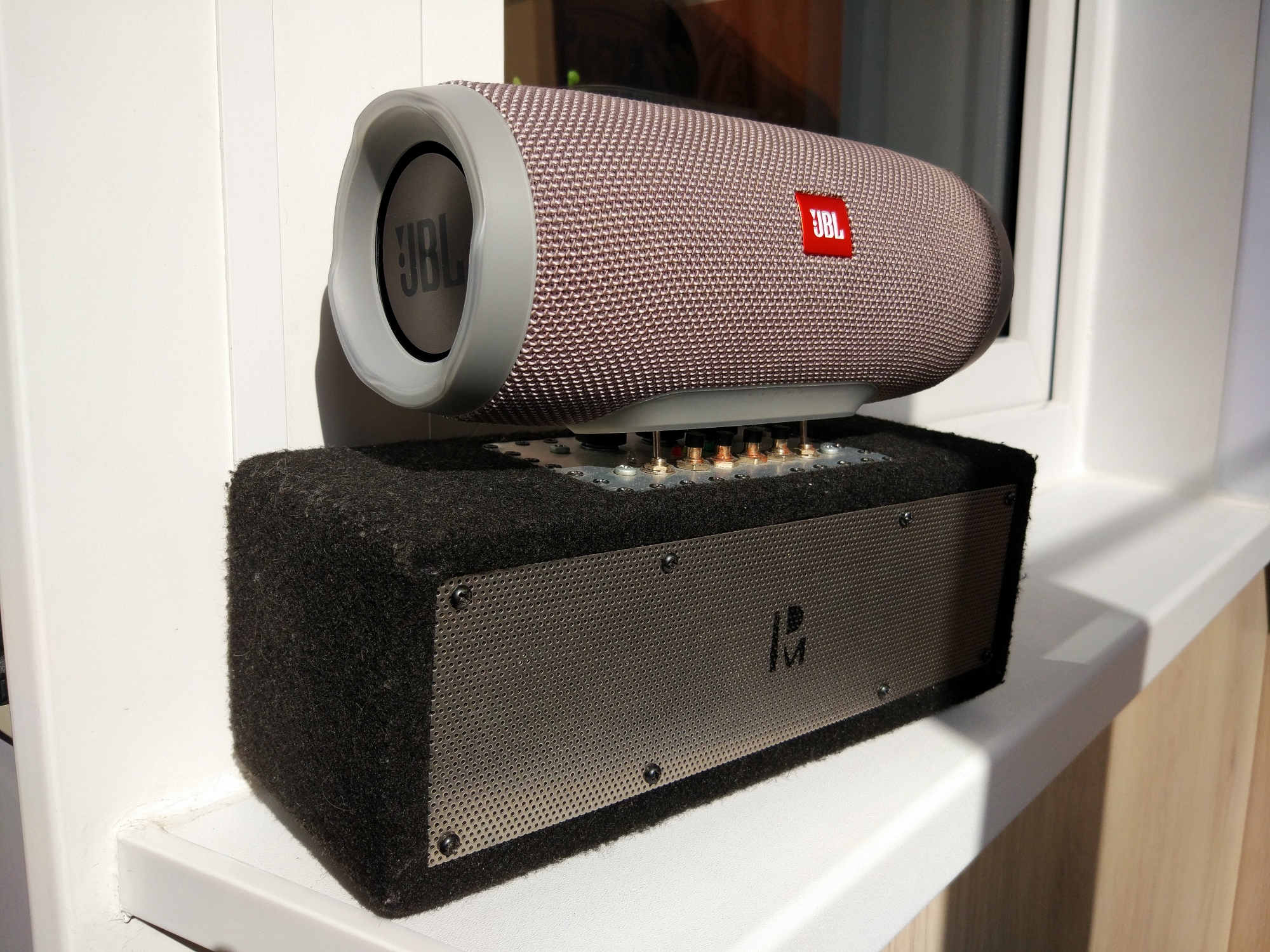

    Переделал полученую акустику почти полностью заменил усилитель на ta2020 а твитеры на Хейлы Dayton Audio AMT Mini-8
    (просто великолепные твитеры в 4 полосы или к широкополоснику уровня Hifi с невысокой чуйкой ) Нажмите на изображение для увеличения.
ID:	256576получилось тоже что и впервый раз отменный звук глубокий бас , очень приятный сбалансированный звук , только чуть громче и благодоря Хейлам великолепый воздушный рассыпчатый верх .После последней переделки сделал выводы что Аурам нужен усилитель мощьней , что такого размера акустика уже является портативной только в рамках дом можно переносить из комнаты в комнату на кухню в ванную , или поездка на машине в остальных случаях они никакая не портативная , и даже в таком формате для удобства ей необходим модуль Bluetooth .Теперь решил реализовать реально портатив на самых лучших динамиках типоразмера 2" Peerless 830983 и 2.5" SB acoustics sb65wbac25-4 все купил и пассивные радиаторы фирменные качественные Peerless и аналогичные тем что стоят в Bose soundlink mini , модули Блютуз пару топовых видов и 1 так себе усилков набрал tpa3116 tpa3118 уже с модулями и качественные без и даже темброблок BBE на 1075CP . Пока все это собрал в тестовых версиях и опробовал разные варианты

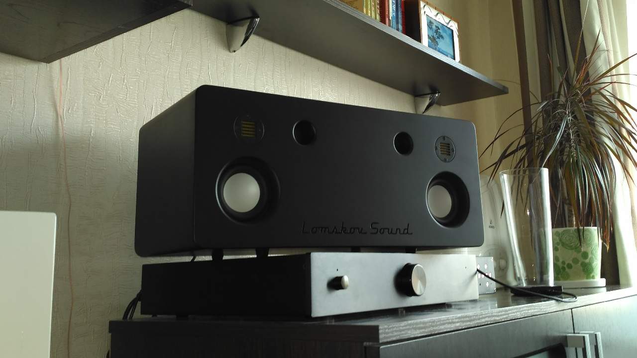

    Думал и про вариант 2.1 с отдельным полноценным сабвуфером сделать , усилитель 2.1 tpa3116 есть , есть очень крутой сабвуфер 5" Tang Band и неплохие 4" сабики из сабвуфера JBL MEDIA SUB2000 .

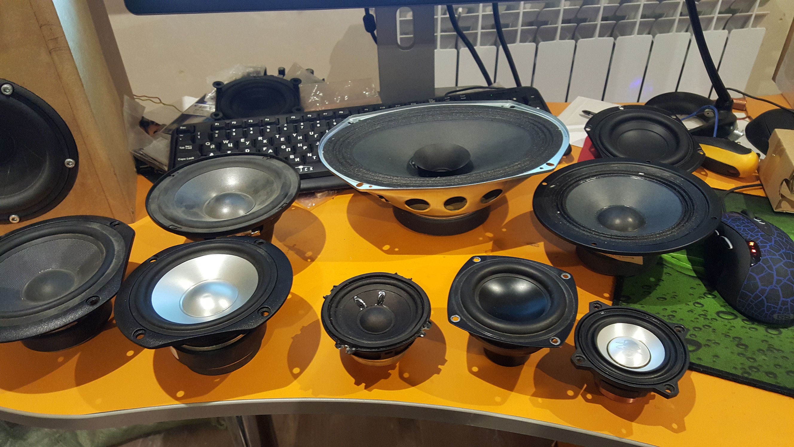

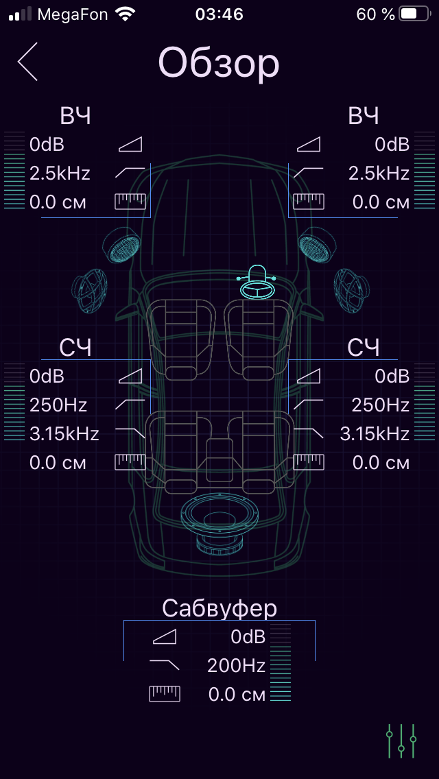

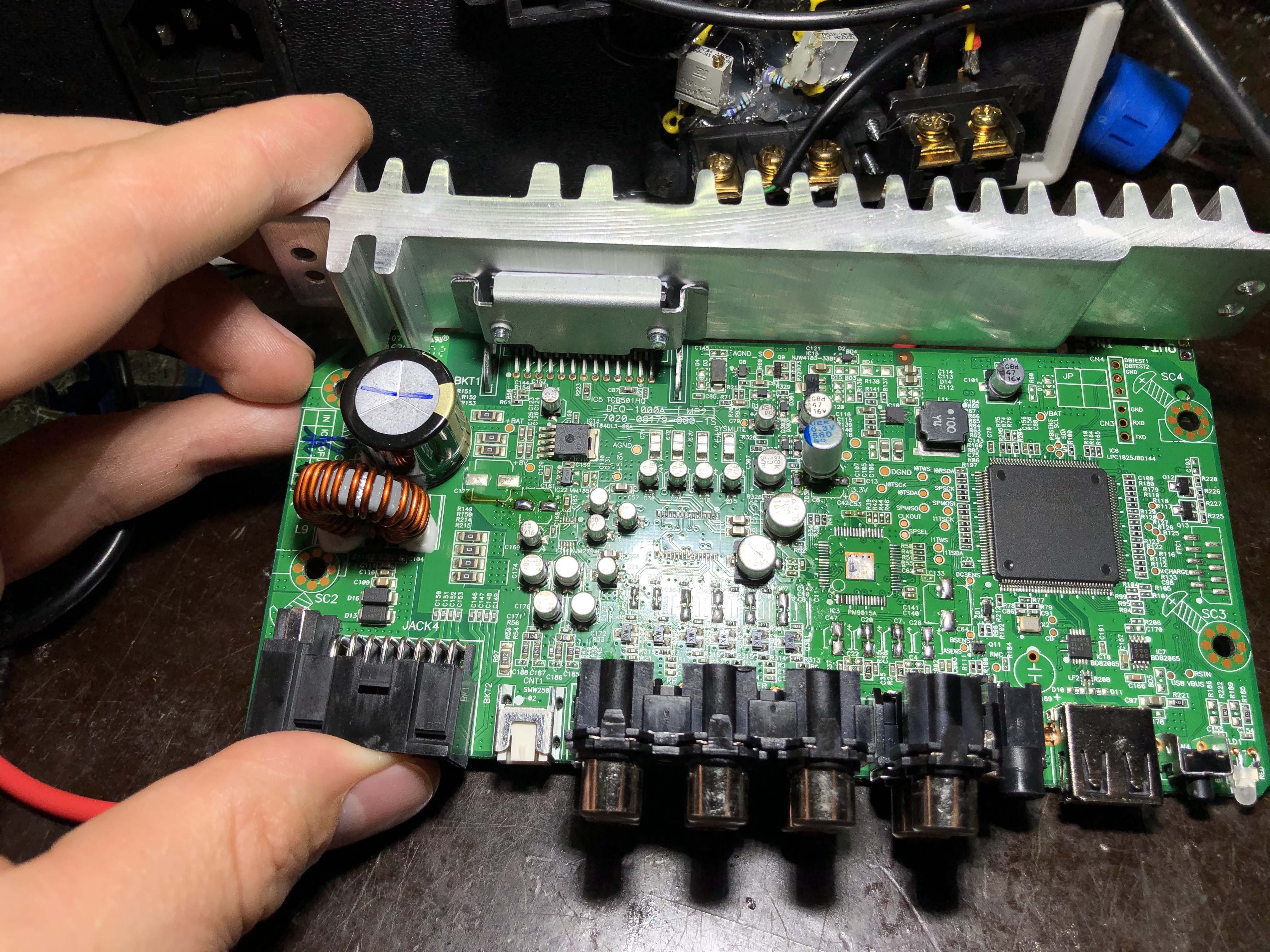

    Обучаюсь мерить ТС параметры
    Собрал УМ для замеров из того что было на свалке. Резистор 12 ом 0.1%, но видимо проволочный. На 100 кГц показывает 12,5 Ом. В общем, пока не разобрался толком...
    Отказался от блютуз, так как получилось, что приобрёл автомобильный процессор со встроенным УМ. Самое главное, что к Эпплу коннектится по юсб и нет потери качества из-за отсутствия APTX. Настаивается сразу же с телефона. Будет поканальное усиление. Можно задать частоты и крутизну фильтров. Даже временная коррекция есть, плюс 31 полосный эквалайзер. Может всё-таки получится завести туда блютуз по i2s, что бы к ПК коннектится, посмотрим...
    Вопросы- такие:
    Что, всё-таки, взять в качестве СЧ?
    И по мощностям?
    У меня лежат LiFePo4 баночки, можно собрать 12s 7000 мА/ч 40в.
    Если взять на НЧ Усь на tas5630, то с учётом просадок и разрядки АКБ, в среднем можно 70...80 Вт номинала получить на 8 омном НЧ (94 дБ).
    Если взять СЧ 4 Ом, то на них по 30 Вт номинала спокойно, на ВЧ так же.
    Хватает этого?
    Или делать бОльший АКБ?
    Я к тому что бы состыковать 1 8 дюймов НЧ и 2 СЧ по 4 дюйма.

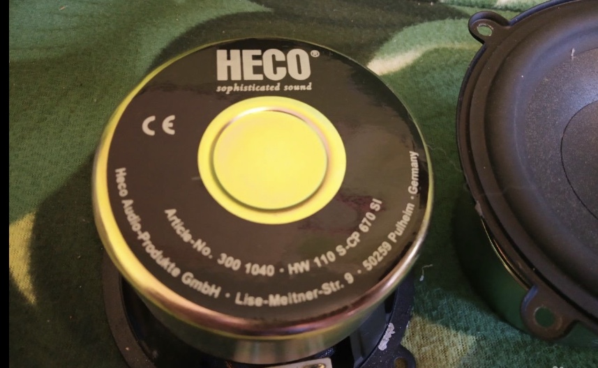

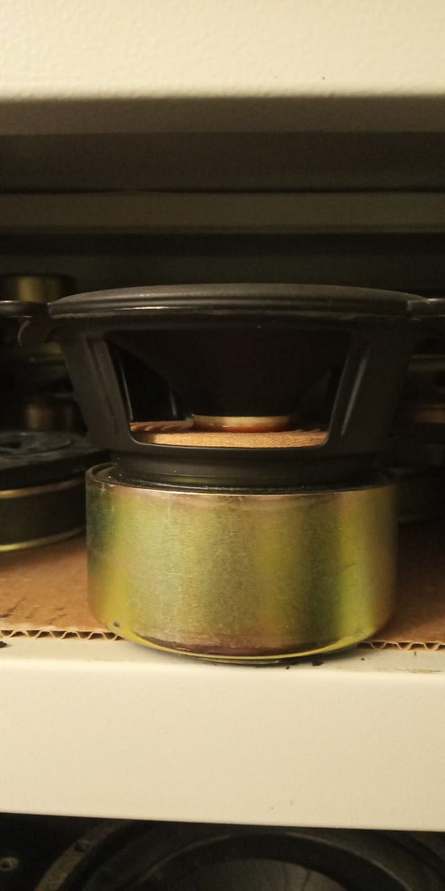

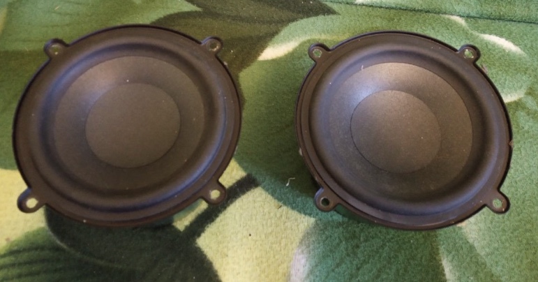

    Скажите, по виду норм ДГ?
    ТС померю, но после покупки.
    На вид магниты большие...
    Это 4 дюйма.
    Это 4 дюйма.
    ПО виду самый обычный .
