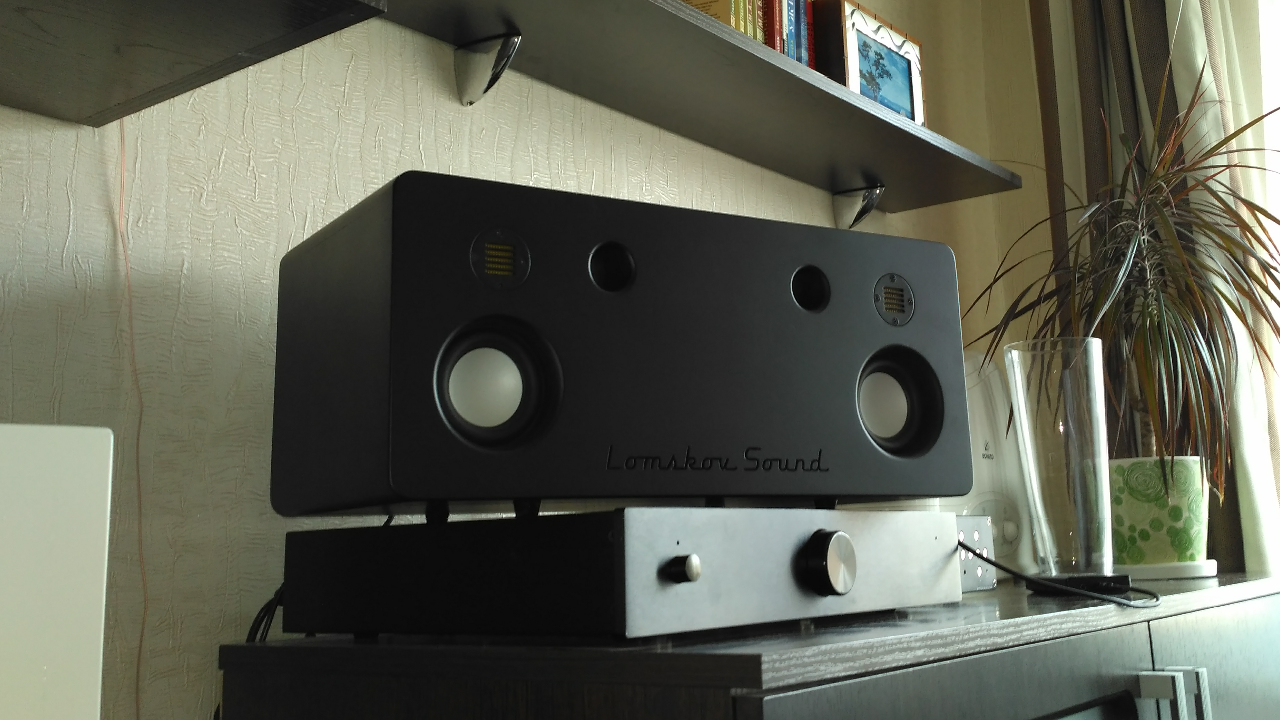

ID:	256565 сперва сделал акустику на Aura NS3 ( самые басовитые 3" широкополосники наверное не ошибусь добавив в мире ) и твитеры Vifa dq25sc16-04 использовал сначала усилитель ta2024 Нажмите на изображение для увеличения.
ID:	256566 получилось великолепно по звуку , но негромко TA2024 не мог раскачать 8Ом Aura .В качестве питания использовал 6 аккумуляторов 18650 Sanyo включенных последовательно -параллельно через плату защиты BMS на 11.1 V .
    ---------- Сообщение добавлено 19.22 ---------- Предыдущее сообщение было 19.12 ----------
    Переделал полученую акустику почти полностью заменил усилитель на ta2020 а твитеры на Хейлы Dayton Audio AMT Mini-8
    (просто великолепные твитеры в 4 полосы или к широкополоснику уровня Hifi с невысокой чуйкой ) Нажмите на изображение для увеличения.
ID:	256576получилось тоже что и впервый раз отменный звук глубокий бас , очень приятный сбалансированный звук , только чуть громче и благодоря Хейлам великолепый воздушный рассыпчатый верх .После последней переделки сделал выводы что Аурам нужен усилитель мощьней , что такого размера акустика уже является портативной только в рамках дом можно переносить из комнаты в комнату на кухню в ванную , или поездка на машине в остальных случаях они никакая не портативная , и даже в таком формате для удобства ей необходим модуль Bluetooth .Теперь решил реализовать реально портатив на самых лучших динамиках типоразмера 2" Peerless 830983 и 2.5" SB acoustics sb65wbac25-4 все купил и пассивные радиаторы фирменные качественные Peerless и аналогичные тем что стоят в Bose soundlink mini , модули Блютуз пару топовых видов и 1 так себе усилков набрал tpa3116 tpa3118 уже с модулями и качественные без и даже темброблок BBE на 1075CP . Пока все это собрал в тестовых версиях и опробовал разные варианты

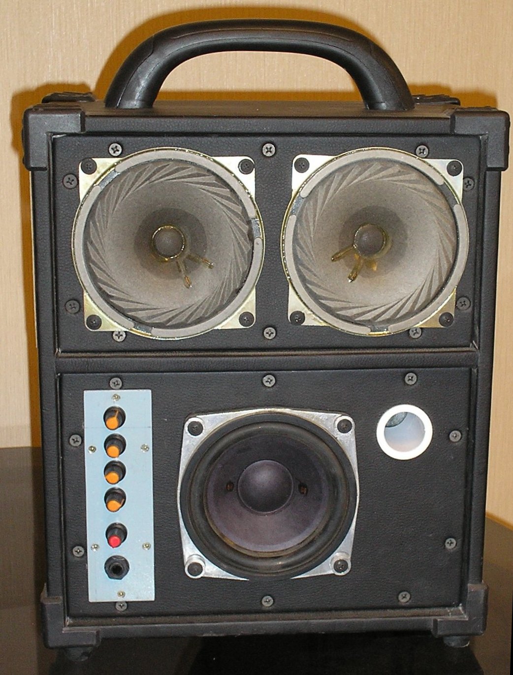

    То KNIG - если нужны хоть какие-то НЧ, то сильно портативная не получится. За основу НЧ части можно взять кубик Салтыкова. Далее делать систему 2.1, на СЧ-ВЧ использовать ШП 3-5 дюймов. Усиление - китайское (на ТПА3116 например). Получится приличный матюгальник на природу, можно питать и от сети и от аккумуляторов.
    Выглядит примерно так:

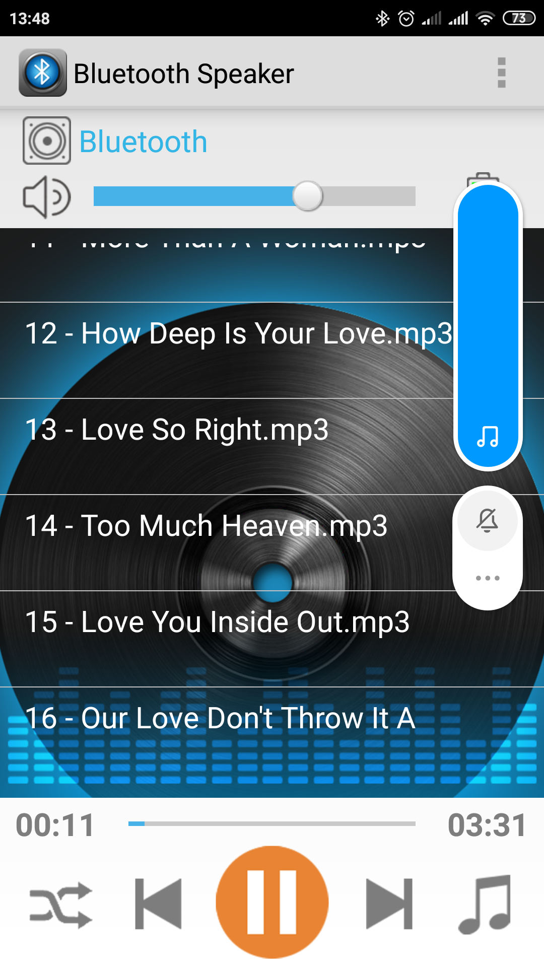

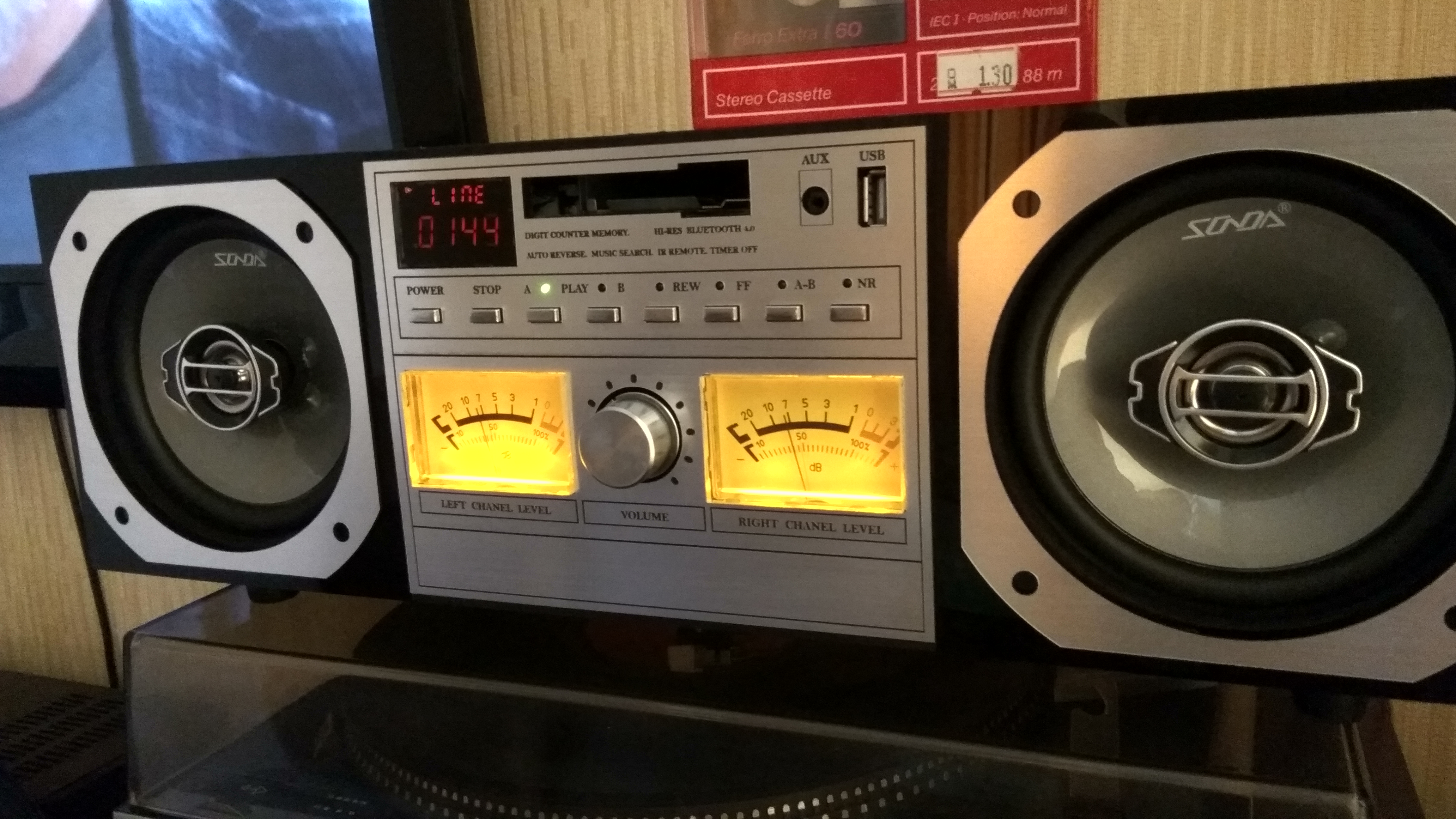

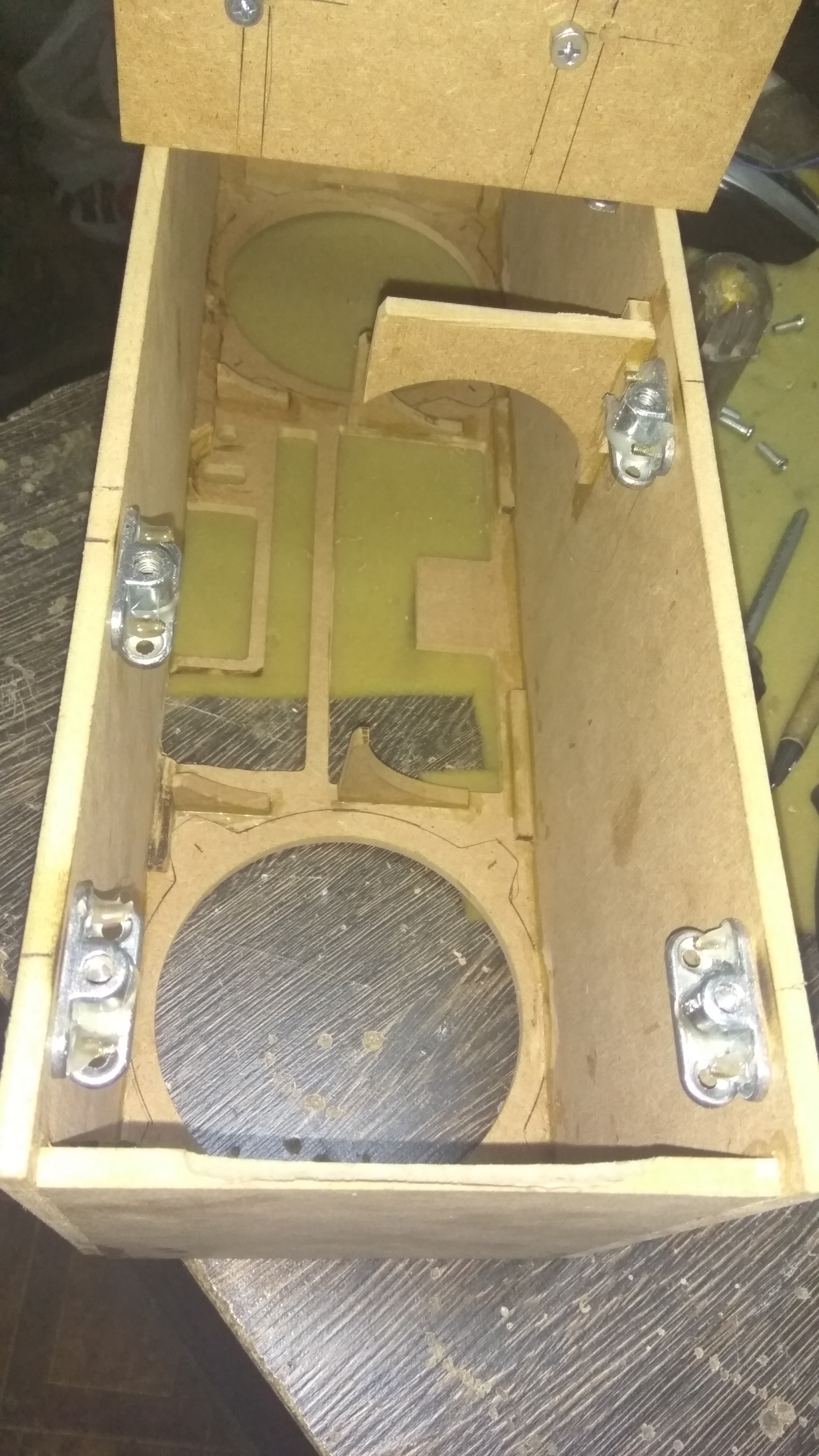

    я предыдущий бумбоксик подарил товарищу,а себе решил сделать с учетом опыта и ошибок новый.
    Корпус мдф6,динамики 5 дюймовые автомобильные,кассетный лентопротяг от jvc управление на ардуино ,блютуз модуль с управлением через андроид,4s питание,2 tpa3118 на канал(4 ом) ну и стрелочки ))) габариты 450*150*160.
    Фазиком вытянул от 45 гц,звук очень взрослый.

    lepa, симпатично, но в чем смысл городить лпм в переносную ас в 2019-ом году?
  7. #786
    16.05.2013
    Где пленили Паулюса.
    1,620
    По умолчанию Re: Качественные портативные активные акустические системы !
    Думаю тут дело концепта. Эдакий ретро стиль на современный лад. Можно и cd привод воткнуть и флешко-читатель. Всё крутится по кругу и возвращается на круги своя- мода, лампы, винил, магнитная лента, компакт диски... У кассетника по сравнению с флешкочиталкой большой недостаток- солидно жрёт батарейки и снижает время работы. А для портативной техники это главный критерий. Вес тоже прибавляет и носибельность уже не такая комфортная. Плюс надо таскать и кассеты.
    ---------- Сообщение добавлено 11:08 ---------- Предыдущее сообщение было 10:54 ----------
    Спотрю народ стал собирать то, что раньше выпускалось и продавалось в огромном ассортименте.
  8. #787
    Новичок Аватар для lepa
    20.04.2018
    KZ
    +100!
    тут еще было просто желание сделать ни как у всех.опятьже ардуину изучил малость для себя-сделать управление лпм кассетника очень интересная кибениматика )))
    ---------- Сообщение добавлено 14:36 ---------- Предыдущее сообщение было 14:32 ----------
    тут не совсем соглашусь,я специально мерял токи потребления в режиме касссетника потребление 200мА,а вот с флешкой до 500 скачет
    ---------- Сообщение добавлено 14:37 ---------- Предыдущее сообщение было 14:36 ----------
    это конечно без учета работы усилительной части
    ---------- Сообщение добавлено 14:39 ---------- Предыдущее сообщение было 14:37 ----------
    но при акб=5А это почти не критично,на день в полне хватает,а с учетом того,что я использовал питание от универсального БП-в нем есть режима питания от 12вольт(машина) там схема сама подымает с 12 до 19 вольт
