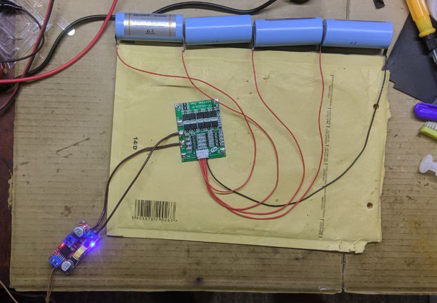

    Добрый день. Сколько напряжение нужно подавать на такую вот плату бмс? Я подаю 17 вольт с обычного импульсного бп разогнанного с 15в 1,5а через замену резика в обвязке 431й. напряжение стабильно 17,03в. Через cc\cv плату подаю на бмс 16,99в и ток ограничил 1,2а. Изначально на батареях было 3.91-3.86-4.01-3.96 после часа зарядки стало 4.16-4.01-4.23-4.17, в таком виде оставил на ночь. утром имеем 4.20-4.23-4.24-4.26 Что не так? кривая плата или нужно подать ровно 16,8 или наоборот больше, чтобы балансир сработал? да и не многовато ли 4,23-4,26?
    Ровно 16.8, без вариантов. А то нарвёшься или на аварийное отключение по перезаряду или на вздутие банок.
    Кстати ты уверен, что там есть балансир?

    Конечно есть, по ней же видно даже не вооруженным взглядом. По обзорам у этой платы отсечка 2.5-4.25, но как то не похоже.

    Стоп. А у тебя что, зарядка без отключения? Литий это не свинец, как только ток упал ниже 3% от ёмкости - отключать обязательно.

    заряд отключает плата бмс. Вот тут у человека все батареи ровнялись еще в момент зарядки, отсечка на 4,25в у меня такого не происходит почему то... правда он повысил напряжение аж до 17,1 вольт чтобы так сказать добить аккумуляторы, может и мне так стоит сделать?...
    https://youtu.be/kZdPsLH4rKQ
    Вы чего там, головой бахнулись? Это уже аварийная отсечка по 4.25 вольта. Эта плата в нормальном режиме ничего не должна отключать.
    Переда ему мои поздравления, и чтобы подальше держал глаза, а то будет как с дочкой моего знакомого...
    Делай правильную зарядку с отключением.
    Видео по ссылке посмотрите.

    Я смотрел. Чувак в принципе не читал даташиты на литий-ион.
    ---------- Сообщение добавлено 10:26 ---------- Предыдущее сообщение было 10:21 ----------
    Есть вещи, после которых разработчика увольняют сразу. Применительно к стандартному литию это:
    - заряд больше 4.2 вольта на банку
    - прерывание заряда по встроенным в батарею аварийным контроллерам
    - не отключение заряда по падению тока ниже 3%
    Кстати допуски на напряжение весьма жёсткие, не знаю, что там с точностью его вольтметров. Не, ну может он их сам калибровал и поверял по очень образцовому прибору, но что-то сомневаюсь.

    В акб на видео, как и в моих, нету никаких аварийных контроллеров. ТОлько защитный клапан по перегреву. По даташиту на те же 18650-26с, примерно как у него. Указано 4,2в +-0,03в думаю и от 0,05 страшного ничего не будет. Меня волнует другой вопрос, где же балансировка. Кстати проверил через минуту напряжение на банках стало таковым 4.20-4.23-4.24-4.24, но все же неровности по первому акб смущают.
    - у Вас отсечка происходит не DC/ DC конвертером, а платой защиты, это недопустимо! Плата защиты - аварийная! В рабочем штатном режиме она не отсекает заряд. Вам необходимо выставить на конвертере точное напряжение для 4х банок (4,2 * 4 = 16,8). Хотя нужно понимать, что и после окончания заряда такой конвертер будет подавать небольшой ток на банки, он их не отключает. Более подробно об этом читайте в блоге у гуру Кирыча.Цитирую:
    Платы с возможностью ограничения выходного тока весьма хорошо подходят для заряда аккумуляторов. А те платы, которые имеют индикацию окончания заряда, позволяют еще и получить некое удобство, позволяющее знать что аккумулятор заряжен.
    Но есть у всех вышеперечисленных способов один минус, все эти варианты не могут отключить аккумулятор после окончания заряда, т.е. полностью прекратить процесс.
    Конечно мне скажут, а как же живут аккумуляторы в блоках бесперебойного питания. А вот здесь есть особенность, у некоторых типов аккумуляторов есть понятие — циклический заряд и так называемый Standby, т.е. поддерживающий. Тот же свинцовый аккумулятор в циклическом режиме заряжают до 14.3-15 Вольт, а в дежурном только до 13.8-13.9 Вольта.
    Если аккумулятор не отключить, то небольшой ток заряда всегда будет через него течь, и хотя литиевым аккумуляторам в этом плане немного «повезло», ток у них падает очень значительно, но все равно, оставлять их в таком режиме не рекомендуется.
    Дело в том, что кадмиевые или свинцовые просто начинают разрушаться, нагреваться и все, а с литиевыми возможно возгорание. Да, литиевые аккумуляторы имеют защитный клапан, но лишняя защита никогда не мешает.
    Очень часто задают вопрос — а как же плата защиты, ведь она может отключить аккумулятор по завершении заряда. Может и не только может, а и отключит, только сделает это она не при 4.2 Вольта на элемент, а при 4.25-4.35 Вольта, так как функция отключения для нее скорее защитная, а не основная. Потому так делать крайне не рекомендуется.
    Далее Кирыч предлагает своё решение отключения банок после окончания их заряда. Удачи!
    Не просто тихое увольнение по собственному, а с волчьим билетом - служебное несоответствие.
    Это плата аварийной защиты.

    В общем среди всех этих метафор про инженеров, я понял одно, нужно просто выставить на дс дс конвертере 16,8 вольт и акб не перезарядятся. Держать на зарядке колонку постоянно я не планирую, зарядил и отключил. Хотя планирую режим работы от сети, просто сделаю тумблер AC\BAT. В режиме AC работа только от сети. BAT работа от акб + зарядка акб от того же встроенного бп.
    SadOvNIK есть у меня такая платка с тремя регуляторами как предлагается в статье, но заставить ее корректно работать у меня так и не получилось, мигает беспорядочно светодиодами, никакой закономерности.
