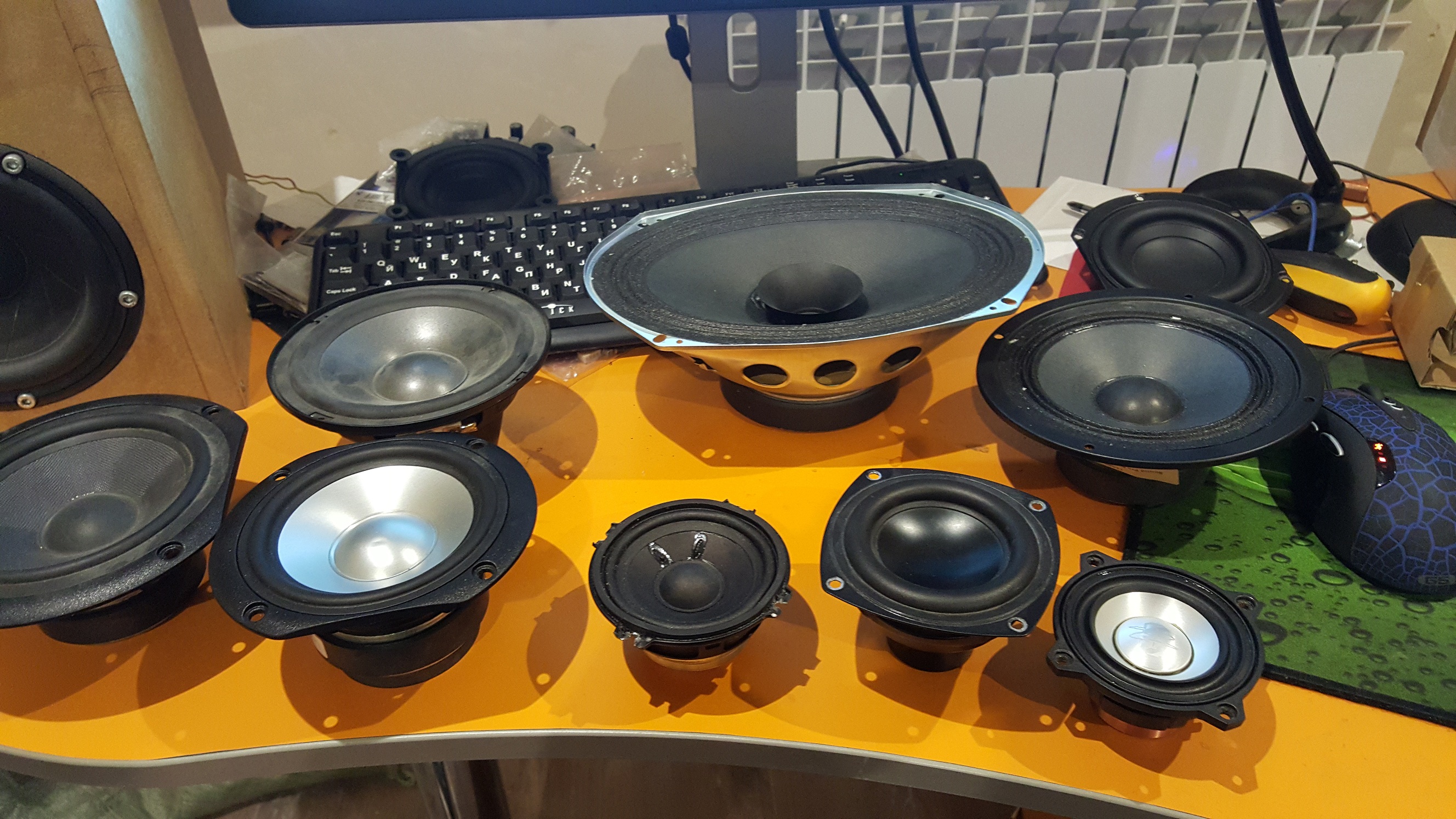

    Давно хотел сделать ( и сейчас хочу ) качественную портативную акустику , теперь стало понятно , что она обязательно должна иметь Bluetooth соединение .Сначала купил и протестировал все , и все самое лучшее в том числе , что предлагает рынок готовых Bluetooth десятки изделий JBL, Harman , Sony Филипс и Джимбокс прочий шлак нет смыла обсуждать (кроме JBL Extrim ) и премиум сегмента Bose Soundlink lll хоть является объективно одним из лучших , но кривоватый глухой звук искореженый DSP (DAC во всех Bose и в Denon Envaya cirrus logic cs4350 ) процем и тупыми динамиками усилители 2 шт tpa3110 включены мостом на 2Ома , Bose Sounlink Mini тоже самое что и большой Боус но еще более убитая динамика и еще более глухие вч , DAC тот же усилок tpa3118 , Logitech UE Mobile Boombox из недорогих компактных лучший естественный сбалансированный звук звук тут (DSP от Вольвсон WM8978G нормально настроен ) , но слабый бас и усилок pam8403 дает цифровые артефакты на горомкости выше средней и номер из премиум 1 Denon Envaya Mini Денон безусловно лучший самый естественный сбалансированый и качественный звук и при этом самый компактный и давление для такого размера отличное , бас , высокие сч все отлично DAC такой же как у Bose cirrus logic cs4350 усилитель tpa3118 (что старанно в нем только одна батарейка 18650 то есть 4 вольта ) .
ID:	256553 Нажмите на изображение для увеличения.
ID:	256554 Потом долго выбирал динамики от стандартных 5" до микроскопических 1" Нажмите на изображение для увеличения.
ID:	256555 Нажмите на изображение для увеличения.
ID:	256556 Нажмите на изображение для увеличения.
ID:	256557 Нажмите на изображение для увеличения.
ID:	256558 Нажмите на изображение для увеличения.
ID:	256559 Нажмите на изображение для увеличения.
ID:	256560 Нажмите на изображение для увеличения.
ID:	256561 Нажмите на изображение для увеличения.
ID:	256562 Нажмите на изображение для увеличения.
ID:	256563 , Bluetooth модули и усилители Нажмите на изображение для увеличения.
ID:	256568 для самодельной портативной акустики вот только небольшая часть того всего что отслушал и протестировал Peerless 830983 , 830970 , Aura ns3-193-8a , Vifa tc9fd-18-08 Scanspeak 10f , Faital Pro 3 FE22 , Fountek 85 , Eton 3-400/a8/25 mg , Eton rsr 80 ,Sica 3,5 " , SB acoustics sb65wbac25-4 , Visaton B80 , T100 еще пару десятков телевизионнных шириков и Hifi OEM динамиков . Отобрал лучшие 3" и самые лучшие 2" и 2,5" Нажмите на изображение для увеличения.
ID:	256565 сперва сделал акустику на Aura NS3 ( самые басовитые 3" широкополосники наверное не ошибусь добавив в мире ) и твитеры Vifa dq25sc16-04 использовал сначала усилитель ta2024 Нажмите на изображение для увеличения.
ID:	256566 получилось великолепно по звуку , но негромко TA2024 не мог раскачать 8Ом Aura .В качестве питания использовал 6 аккумуляторов 18650 Sanyo включенных последовательно -параллельно через плату защиты BMS на 11.1 V .
    ---------- Сообщение добавлено 19.22 ---------- Предыдущее сообщение было 19.12 ----------
    Переделал полученую акустику почти полностью заменил усилитель на ta2020 а твитеры на Хейлы Dayton Audio AMT Mini-8
    (просто великолепные твитеры в 4 полосы или к широкополоснику уровня Hifi с невысокой чуйкой ) Нажмите на изображение для увеличения.
ID:	256576получилось тоже что и впервый раз отменный звук глубокий бас , очень приятный сбалансированный звук , только чуть громче и благодоря Хейлам великолепый воздушный рассыпчатый верх .После последней переделки сделал выводы что Аурам нужен усилитель мощьней , что такого размера акустика уже является портативной только в рамках дом можно переносить из комнаты в комнату на кухню в ванную , или поездка на машине в остальных случаях они никакая не портативная , и даже в таком формате для удобства ей необходим модуль Bluetooth .Теперь решил реализовать реально портатив на самых лучших динамиках типоразмера 2" Peerless 830983 и 2.5" SB acoustics sb65wbac25-4 все купил и пассивные радиаторы фирменные качественные Peerless и аналогичные тем что стоят в Bose soundlink mini , модули Блютуз пару топовых видов и 1 так себе усилков набрал tpa3116 tpa3118 уже с модулями и качественные без и даже темброблок BBE на 1075CP . Пока все это собрал в тестовых версиях и опробовал разные варианты
    Думал и про вариант 2.1 с отдельным полноценным сабвуфером сделать , усилитель 2.1 tpa3116 есть , есть очень крутой сабвуфер 5" Tang Band и неплохие 4" сабики из сабвуфера JBL MEDIA SUB2000 .

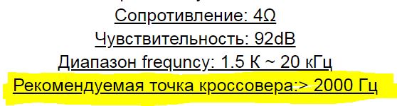

    Валерий, Вы на какой частоте срез ВЧ делали, как в рекомендации к твитерам - 2000гц?
  4. #563
    19.10.2007
    1,013
    По умолчанию Re: Качественные портативные активные акустические системы !
    Я с этими не делал просто сами твитеры знаю так как слушал их не ОЕМ версию .Но эти резал бы конечно не на 2000 а выше , тем более если в паре с шириком работать .
  5. #564
    Частый гость Аватар для SadOvNIK
    19.02.2018
    144
    - 4000, - 6000Гц?
  6. #565
    19.10.2007
    1,013
    - 4000, - 6000Гц?
    Нужо по месту пробовать либо с микрофоном если есть , если нет то на слух .
  7. #566
    19.02.2018
    144
    Микрофона пока нет, жду вот этот наудачу!
    Вы имеете ввиду искать срез по максимально неискажённой частоте АУРЫ?

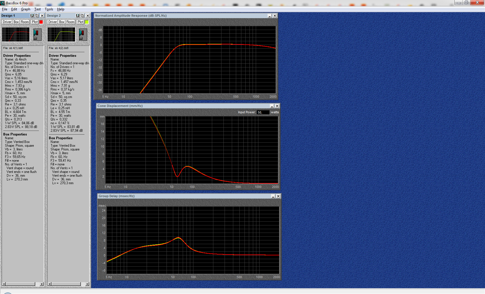

    Наконец-то дошли руки размять и померить купленные в местной толкучке SB12PAC25-4
    По мне, так весьма и весьма перспективные головы. 3 литра, ФИ, настройка на 60 Гц, получаем F3 60 герц.
    Единственный, существенный для портатива недостаток - ферритовый магнит, были б эти головы на неодиме - цены бы им не было.

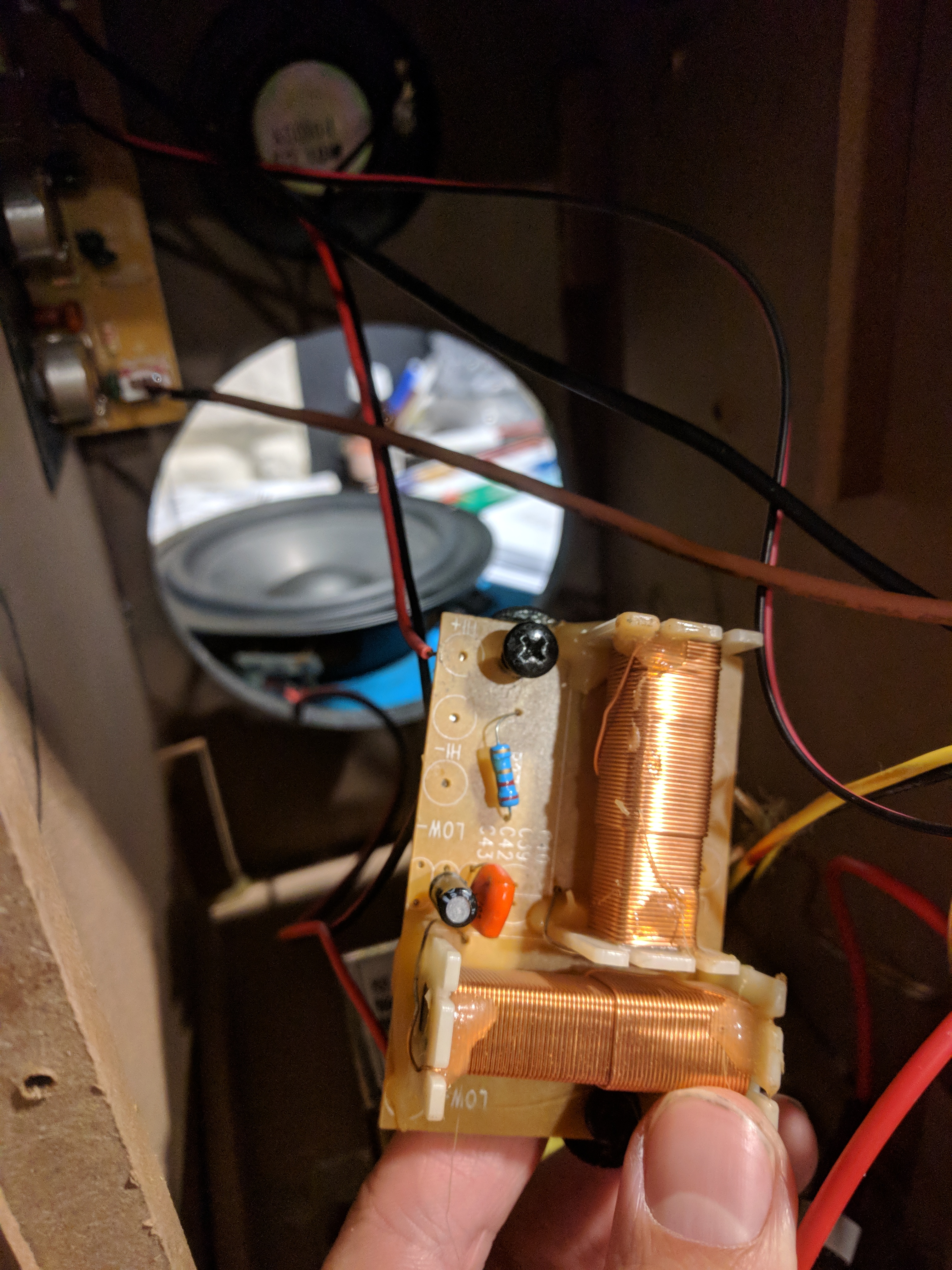

    - а зачем 2 кондёра? У вас же вроде там один фильтр просматривается - СЧ/ВЧ, - нет?
  19. #578
    28.08.2017
    Кроссы родные из акустики
    Кондеры до и после dc-dc преобразователя по наводке товарища Mikee.
    - там 3-го порядка что-ль?
    - а схемку подключения не покажете? Какие на вход, на выход, параллельно, последовательно?
