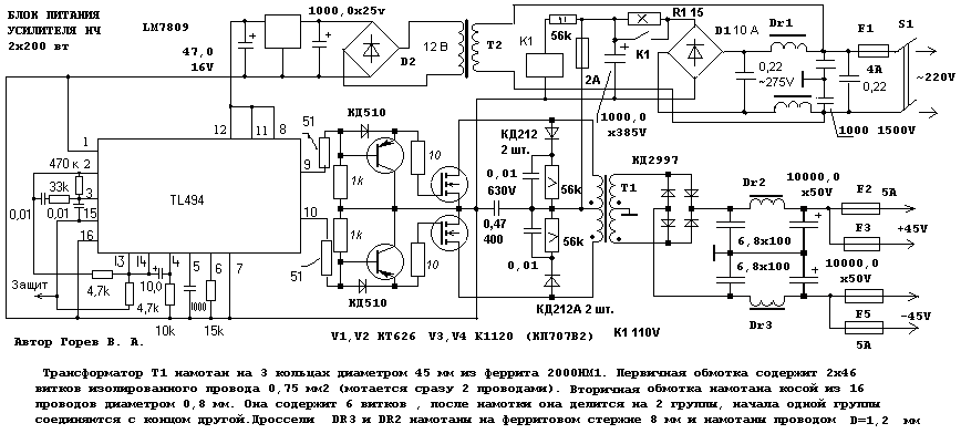

    Аватар для FanAudio
    06.10.2005
    167
    По умолчанию Re: Почему нет настоящего суббаса?
    Вот схемка ,почему здесь тогда в качестве источника
    питания выступает небольшой транс с выходом 12в и
    током ну пусть максимум ампер 7,такой же
    преобразователь почти и у меня,не думаю что Т2 это
    сварочный какой нибудь с жгутом вместо
    провода,бери этот пн только подключай не к трансу
    а к АКБ и будет он хавать 2-4А

    ну а что вы скажете по той схеме,почему ток потребления её мал?????

    Какое напряжение на выходе преобразователя (под нагрузкой)?
    Аватар для FanAudio
    06.10.2005
    167
    без нагрузки 12,6 с нагрузкой когда усь на всю играет 12,2
    Шъёрт в сапогах Аватар для The Lamer
    16.03.2005
    г. Вилейка, Беларусь
    1,746
    Тогда зачем преобразователь?
    (Я спрашивал напряжение на вЫходе. Меня правильно поняли?)

    Аватар для FanAudio
    06.10.2005
    167
    на выходе вообще 29 а при нагрузке 25 в плече
    16.03.2005
    1,746
    Учитывая, что на выходе просадка напряжения намного больше, чем на входе, предполагаю, что преобразователь работает на пределе своих возможностей, и в тот момент, когда идет НЧ удар (Мощность возрастает в десятки раз), он просто перегружается и сбрасывает напряжение питания микросхемы. В итоге на средних и мидбасе микросхема кочегарит, как положено (мощность требуется меньше), ток потребления мал. Как только начинаются сильные НЧ, напряжение падает, и громкость, соотв., тоже. Поскольку это происходит только в момент НЧ ударов, то субъективно воспринимается, как отсутствие баса.
