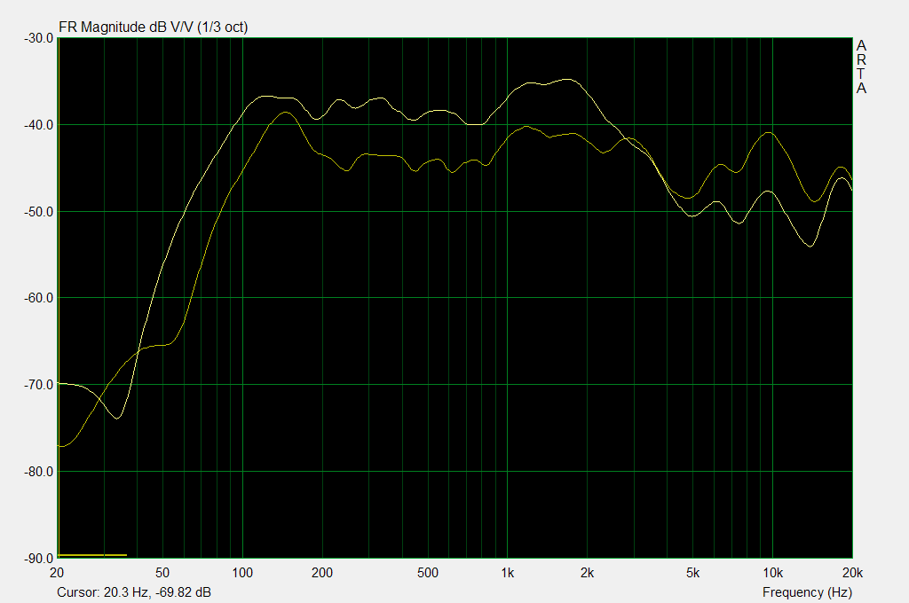

    Я поэкспериментировал. При колонке на полу чуть ровнее СЧ но есть разница в области 3-5 кгц

    мелкий китайский полочник, рез. динамика 120 Гц, добротность 0,5-0,6, расстояние 40см, верхний график на полу, нижний посередине комнаты. Уровень сигнала одинаковый, похоже отражения от пола суммируются, но синфазно, АЧХ в целом до 2кГц ровная, и более информативная, т.е. для оценки нижнего раздела трехполоски очень даже, а так игрушка.

    а как же бафл-степ?
    при расположении к полу (стене) мы образуем полупространство
