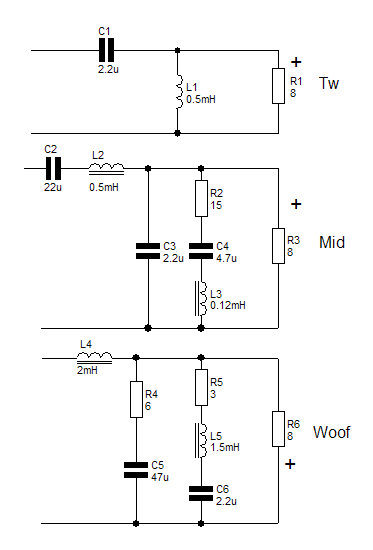

    Мужики, я асилил, кажется, эту штуковину Долго ковырялся с фильтрами, но больше всего замучал СЧ бокс. Налицо были проблемы стыковки НЧ-ВЧ. Звучание было каким-то странным. Полдня трахался с СЧ боксом , подбирая материал заполнения, его расположение и количество. В итоге сделал перегородку из картона под углом и положил немножко распушенной ваты. А за перегородкой - туго набитая вата. Вот такая вот хитрая штуковина.
    Вобщем не советую так делать Надо изначально все "прямо" строить.
    Критика, товарищи?
    Дима, а какая частота раздела на НЧ-СЧ получилась?
    "Авось не Бог, но пол-бога есть..." (Ю.Никитин)
    Аватар для Maniac
    06.10.2004
    г.Тверь
    565
    По умолчанию Re: 3-х полоска на Beyma + Fostex
    600Гц, примерно. Катушка в 2 мгн первым порядком, как видишь. Не фонтан конечно, нижняя средина какая-то странная. Но слушать можно
    Я склоняюсь к более низкому разделу НЧ-СЧ, ~300-400Гц <-это РЕАЛЬНО в данной конфигурации? И хочу фильтры (активные перед усилителями, биампинг) как минимум 2-го порядка.
    ЗЫ. Частота раздела СЧ-ВЧ 4к.
    Еще послушал... поставил Lacrimosa (c CD плеера). Вот тут не понравилась едкая верняя середина. На слух что-то давило, в районе 3к Попробовал воспроизвести это на компе с эквалайзером... придавил частоты 2.5-3.5к на 2-3дб, стало все нормально....Что делать с этим, ума не приложу.
    Последний раз редактировалось Maniac; 30.08.2006 в 13:26.
    1) Я склоняюсь к более низкому разделу НЧ-СЧ, ~300-400Гц <-это РЕАЛЬНО в данной конфигурации? И хочу фильтры (активные перед усилителями, биампинг) как минимум 2-го порядка.
    2) ЗЫ. Частота раздела СЧ-ВЧ 4к.
    1) "... а я говорил, я предупреждал!"
    2) Только сегодня, сидя утром, партон, на толчке читал как с этим боролся Бать в своих АС ("Радио" #8 за 2003год). Вечером найду - отпишу тебе. Может, поможет...

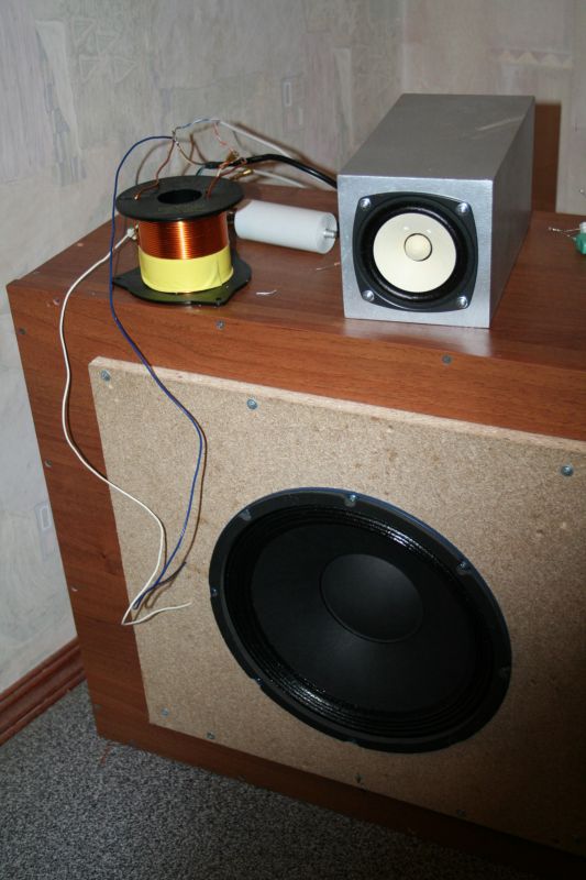

    Частый гость Аватар для The_mad_pirate
    30.01.2006
    159
    Я щас живу пока с вот таким набором всё экспериментально, далее будет TQWP. пиаудио e12-200s + fostex fe103. Верхов нет, высик нужен полюбому, если верха и вытягиваю, то они не такие, короче неправильные. Но первое время вполне можно жить и без высика. Использую последовательные фильтры, пробовал два раздела на 400 и на 850 Гц, пока не решил что лучше, в каждом варианте свои прелести.

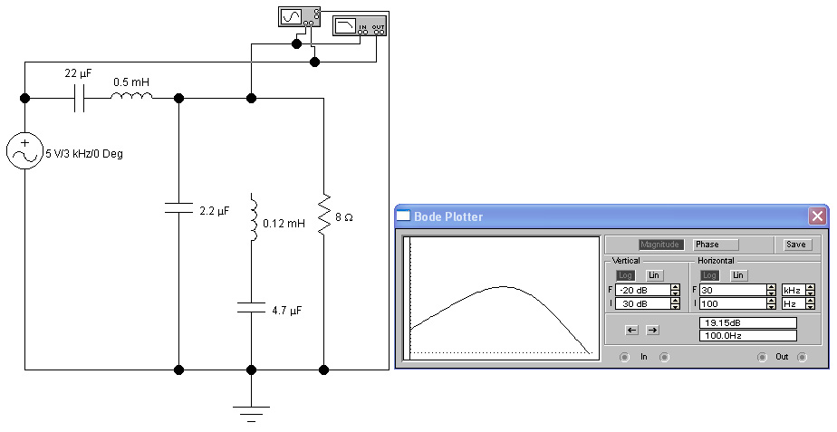

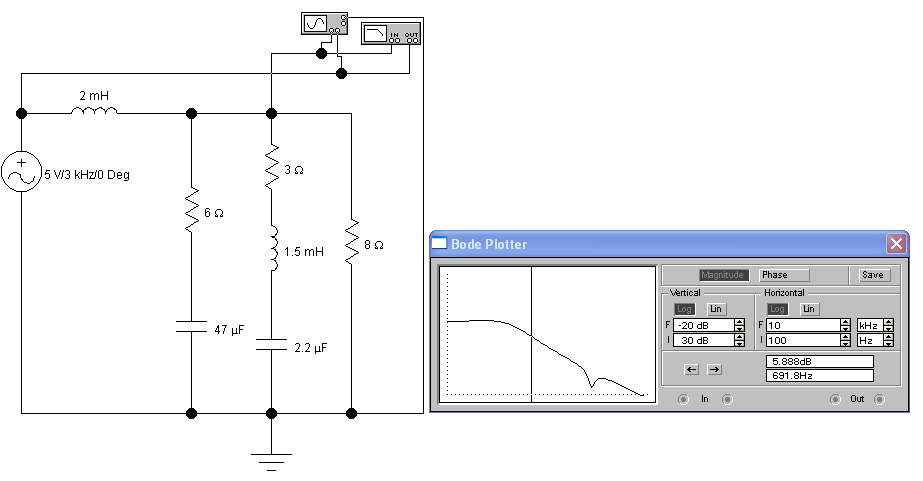

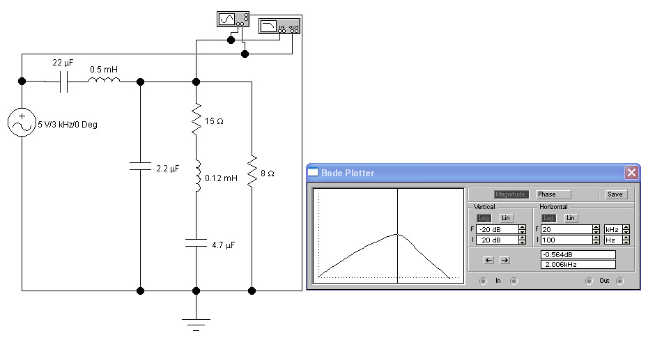

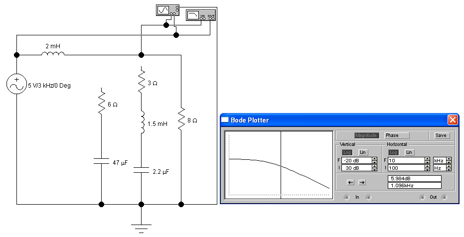

    Завсегдатый Аватар для Mosfet
    25.08.2005
    г. Красногорск, М.О.
    2,243

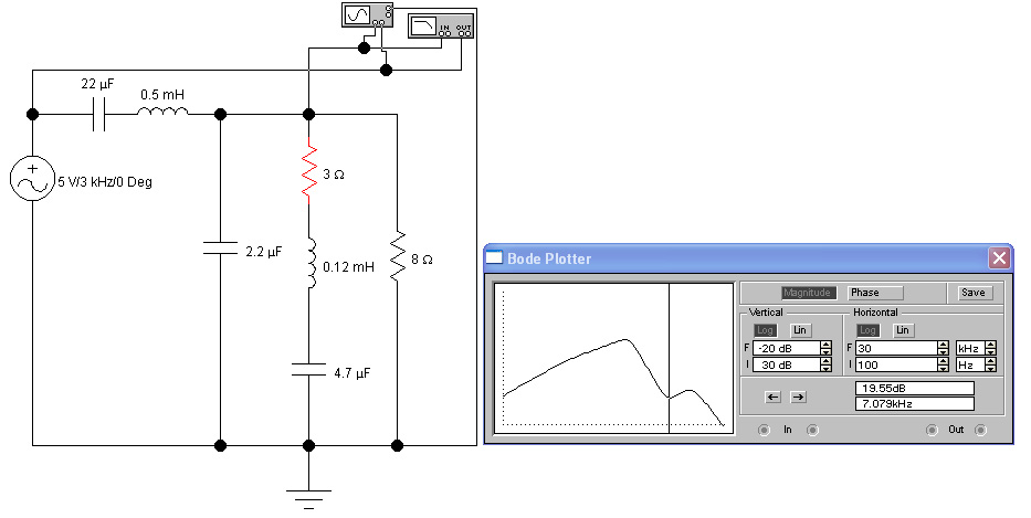

    Цитата Сообщение от Maniac Посмотреть сообщение
    Критика, товарищи?
    Посмотри, как EWB видит твои фильтры. Особо обрати внимание на фильтр СЧ головки. Эти картинки близки к истине, хоть не учитывают индуктивность динамиков (но её, имхо, и нельзя учитывать напрямую, поскольку от неё при работе идёт отбор энергии). Они могут помочь тебе понять причину своеобразного звука на средних частотах. Ещё обрати внимание на влияние RC-цепочки на ход АЧХ НЧ динамика. При её наличии, нельзя считать порядок этого фильтра первым. Также полюбопытствуй, как работает твой режектор, настроенный на 7 кГц.
    Добавлю, при такой АЧХ на середине, звук фостекса должен напоминать старый телефон (гнусавый такой). Слушать, конечно, можно, но противно. Режектор это усугубляет.

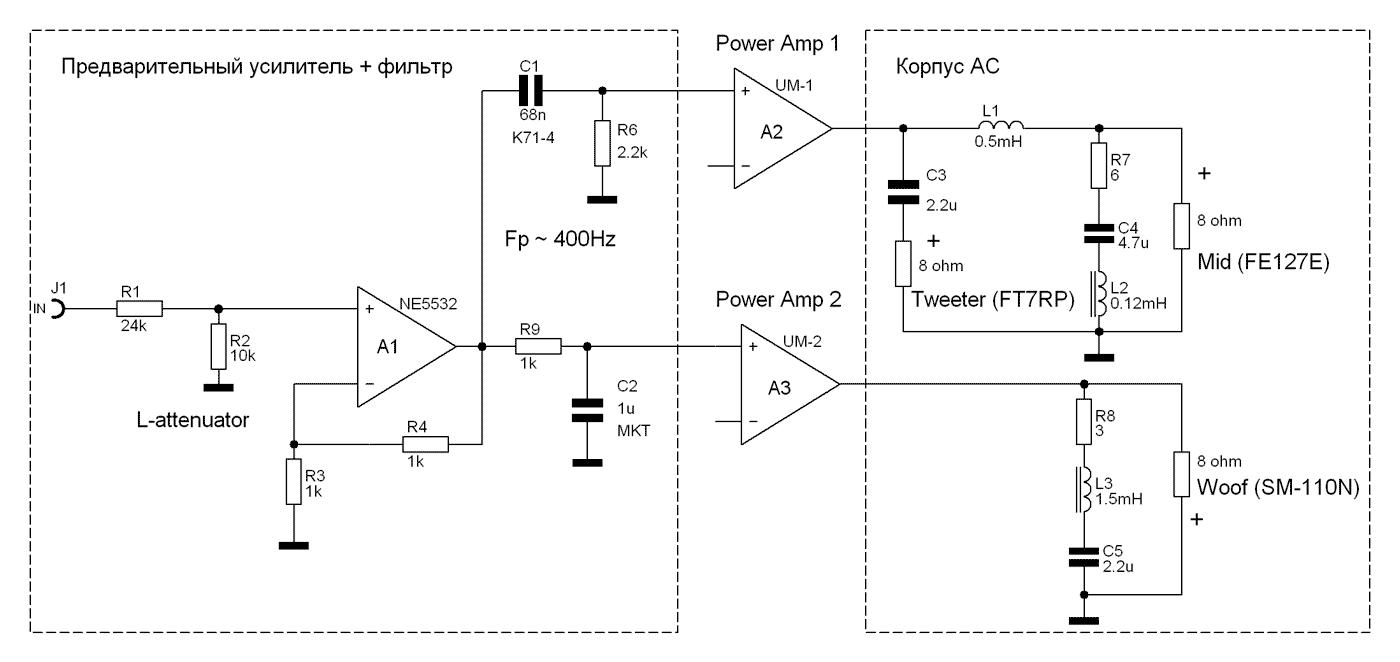

    Аватар для Maniac
    06.10.2004
    г.Тверь
    565
    Хорош басовичек Только непонятно назначение плиты ДСП...А вот СЧ бокс надо было делать по другому... Я вот сильно намучался со своей "трубой". Фостексы верха играют нормально где-то до 4-4.5к, дальше совсем не то начинается.
    А раздел я тож долго выбирал (на слух), остановился на ~400Гц. Хотя на 500-600 тоже неплохо играло.
    Добавлено через 8 часов 4 минуты
    Ухх, ну все, закончил я проект!
    И внешний вид в порядок привел, теперь не стыдно показать
    Звучание ровное и уже без всяких косяков, вроде-бы. Друзья приходили слушали, офигевали
    2 Mosfet
    Да, тот вариант был немного кривой, пришлось все перерабатывать. Сейчас режектор ничего не портит, АЧХ СЧ довольно ровненькая. А EWB действительно страшные картинки показывает
    А какова цель постановки параллельно вуферу цепочки из RLC?
    если усь есть усилитель напряжения. коррекция импеданса?
    а без неё включить - что меняется на слух?
    Сергей
    Снятся людям иногда
    Дорогие провода...
    Усилитель напряжения неидеален. У него ненулевое выходное сопротивление и к томе же оно частотно-зависимое. Поэтому все, что включено на выход, будет влиять на звук. Вопрос лишь в степени влияния и нашем ощущении его.
    Аватар для Maniac
    06.10.2004
    г.Тверь
    565
    Режектор на 2.7к. У вуфера там выброс где-то на 8-10дб. Ужас, который, сами понимаете, слушать невозможно (АЧХ вуфера прилагаю, это ARTA). А вот насчет сопротивления 3 ом можно подумать... это ведь усложняет нагрузку на усилитель.
    а можешь рецензию на твою акустику в сравнении с акустикой anli (в частности, применительно к твоей музыке) ?
    Рецензию на АС anli я написал в его ветке. А про мою акустику должен писать кто-то другой , желательно не знающий тонкостей создания этой конструкции. Просто послушать, не взирая на технику. Вот Targitay слушал... но пропал он куда-то.

    мифолог Аватар для anli
    06.11.2004
    4,807
    Дима,
    При почти нулевом выходном сопротивлении усилителя режекторная цепочка в цепи вуфера не изменит АЧХ звукового давления, а лишь изменит ток усилителя (увеличит).
    Если надо режектировать, то это надо делать в районе C2 платы фильтров.
